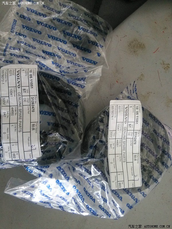

首保时发现4S对打方向异响的事很清楚。并且不光是V40车型。当场做了简单测试确定了打方向确实有异响后,说马上订购配件,等配件到了通知我。周五4S给我电话说配件到了让去更换。并且说更换需要2个小时左右。去之前预约下!周一下午2点左右到4S!上图!

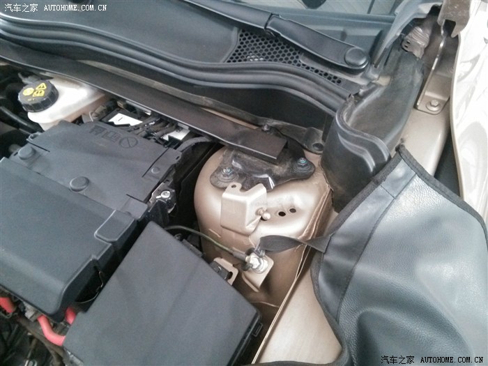

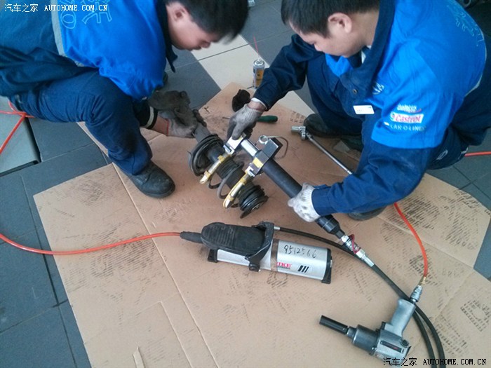

先拆这个横拉杆。

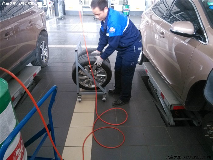

拆轮胎。拆半轴。拆刹车盘。。。。大量照片,有同学要求时再上。

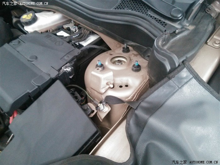

还没揭开神秘面纱!
打开一看正上方。

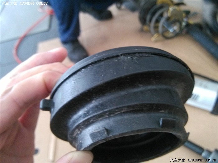

正下方
侧面!
看到没?减震的头上就这厮的安装位置。

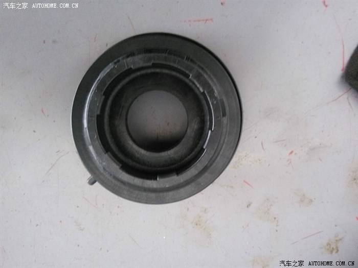

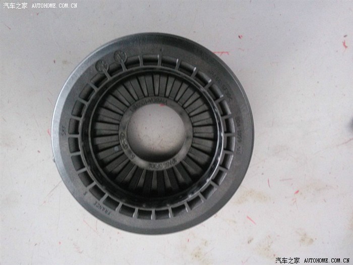

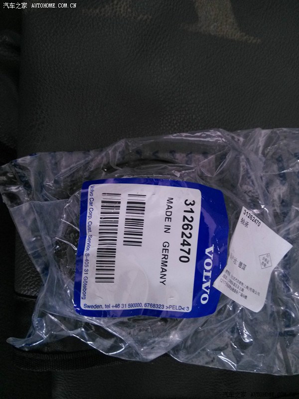

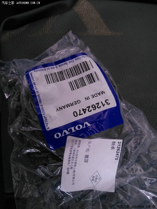

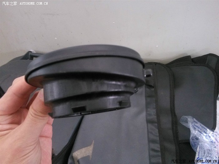

换下的平面轴承。我问了师傅说里面是钢套。看看这油泥。。。。。应该是密封不严。里面油少了润滑就不好。由于汽车前部的重量都会压在这2个轴承上面。。。。。。承重不轻啊!润滑不好的情况下会有异响。这是第一个异响点。第2个异响【我个人分析】点就是弹簧。打方向时由于平面轴承质量不好会发出咯吱吱的响声。当咯吱吱的声音过大或不流畅时的震动会引起弹簧的共振。所以咯噔噔。。。。。。【第2点只是我个人分析】!我换完此轴承后确实消除了绝大多数异响。最起码驾驶中随便打方向没有咯吱吱的声音。原地打方向还是会有一点点。貌似原地打方向所有车都会响吧。我看了下结构。。。。。这个轴承应该不会构成安全隐患。所以这点请大家放心。该换的去换吧。不觉得是个问题的。。。。。。不换也罢。因为减震。刹车盘。半轴。。。统统都要拆掉。心疼啊。还是原厂的装配好。呵呵。
最后说明下。换这个平面轴承这属于索赔。免费更换。
