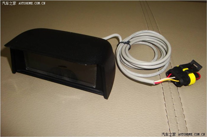

1.展示一些展品

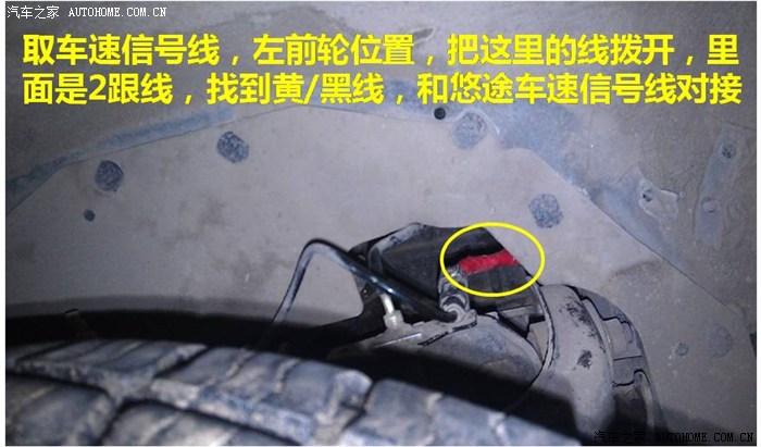

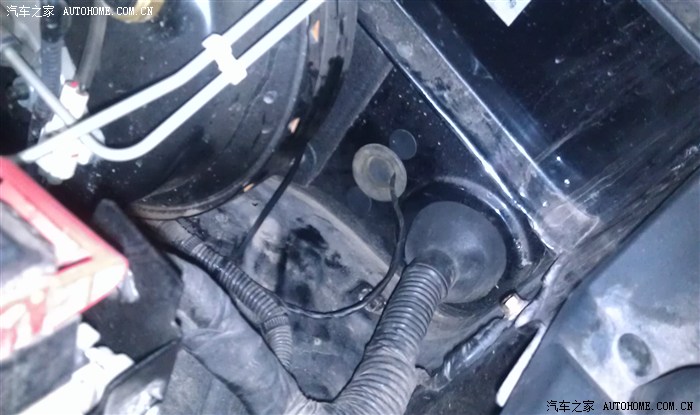

最简单最近的方法是从左前轮轮速传感器线束里面取,自带的线里面已经用标签写好了是哪一跟,然后再将轮速传感器里面那一跟并联就可以了,不用截断,拨开外皮然后用胶带粘好,提示一下,线的颜色是黄/黑色
线接好了,我的车是自动挡车型,线束通过离合泵孔位置进入驾驶室内,手动挡的车型自己找找空隙,方法肯定比困难多,赠送的扎带就派上用场了,你懂

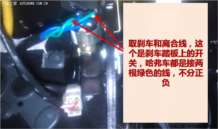

3 取刹车信号和离合信号,原理是一样的,正好我的车是自动挡车型,没有离合踏板,只取制动上的信号就可以了

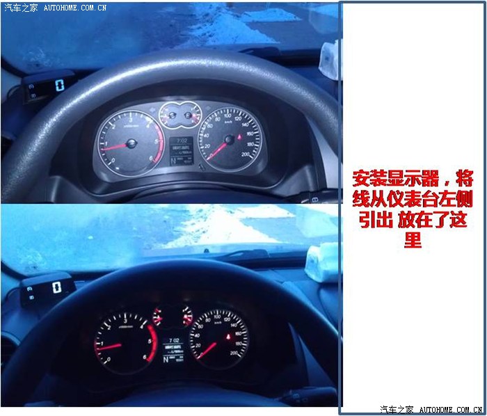

5. 该连接定速巡航主屏幕了 我是将线帖子仪表板左侧引上来的,放在A柱的边上了  这样不影响视野
