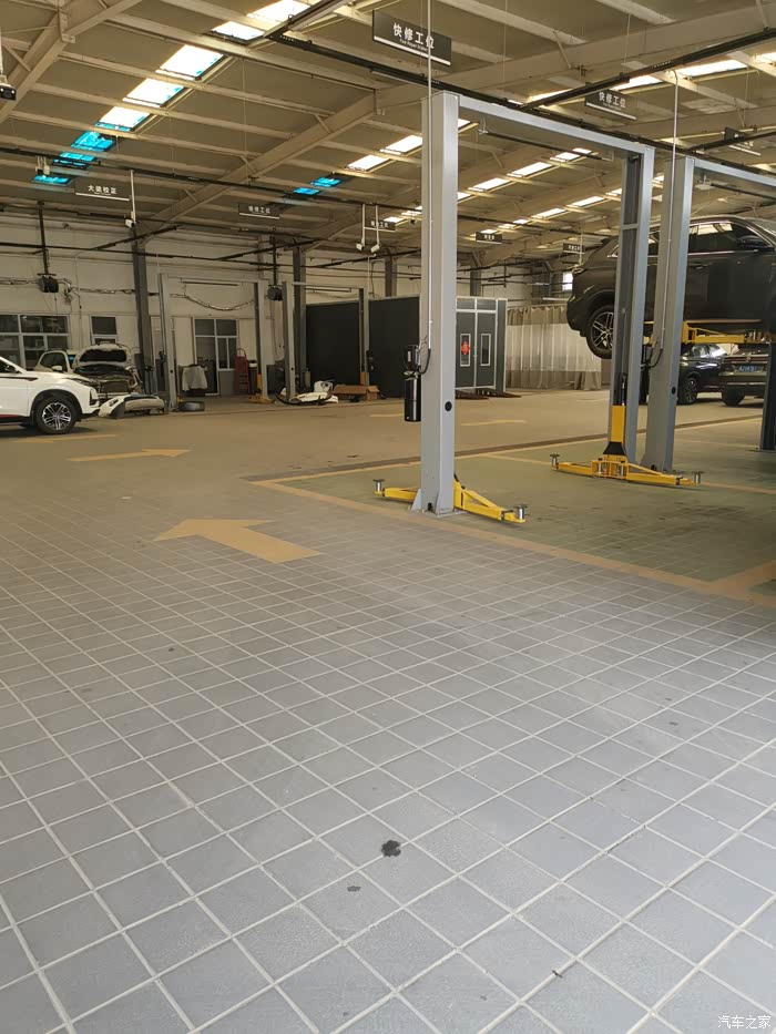

升起来了,工作人员太热情,车间太热。让去休息区吹空调
