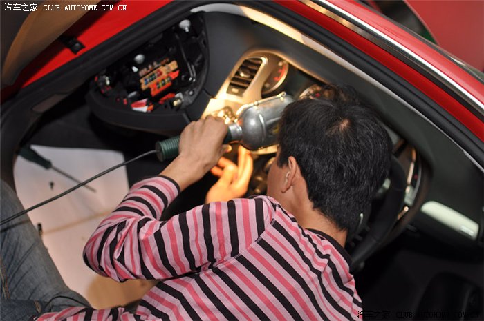

    改装泪眼氙气大灯确实是个技术活,了解到以前有上海、宁波和哈尔滨的朋友做过吃螃蟹的尝试,但因没办法实现远光,据说都没有完全成功。老孙说愿意做一下尝试,我也愿意再当回小白鼠。这次还是跟ccxsh买的配件,由老孙亲自操刀,一天的时间边实验边安装。

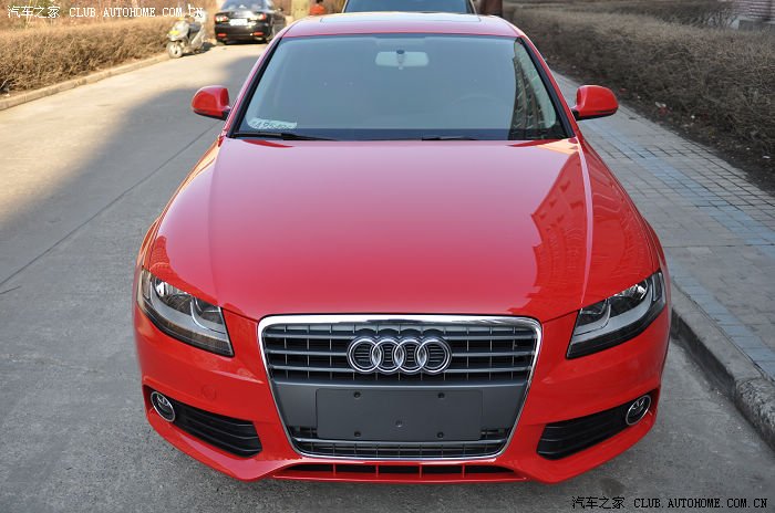

改装前
改装后

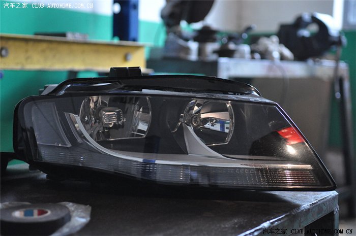

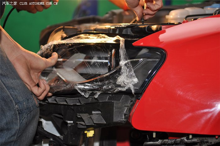

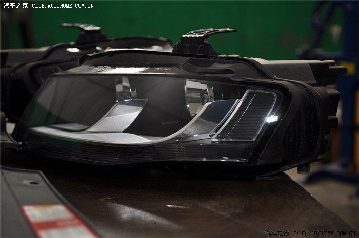

卤素灯拆下来了

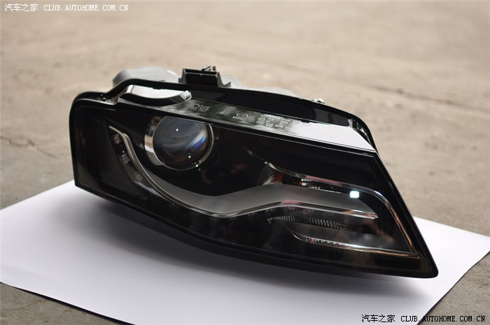

泪眼来了,原装货

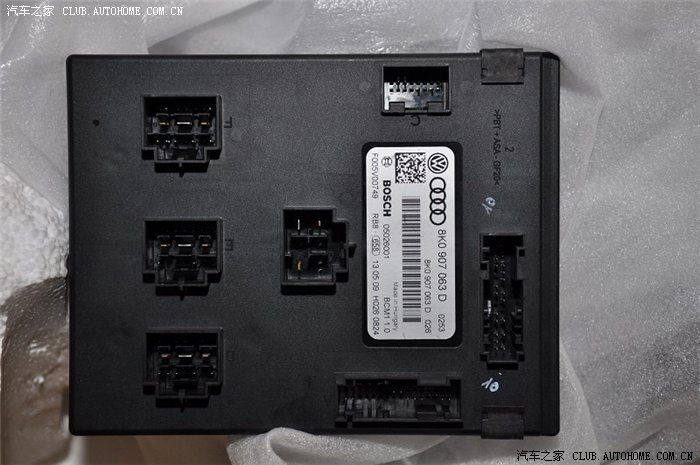

这是原车的09款配备的2.0T标准 J519电脑。博世产品,匈牙利造

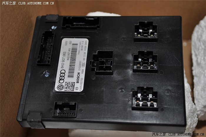

这是新的J519电脑 也是匈牙利造。如果不换电脑则LED不亮、仪表盘变暗、远光也没有。换上新J519后需要用5052解码、编码,否则方向盘会变的奇重无比。

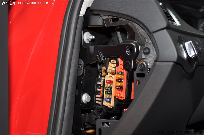

过程图片若干

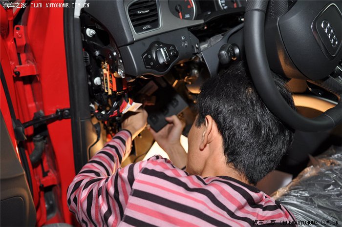

方向盘下的护板需要拆下来
换上新的J519

红色的A4,小朋友们很喜欢
