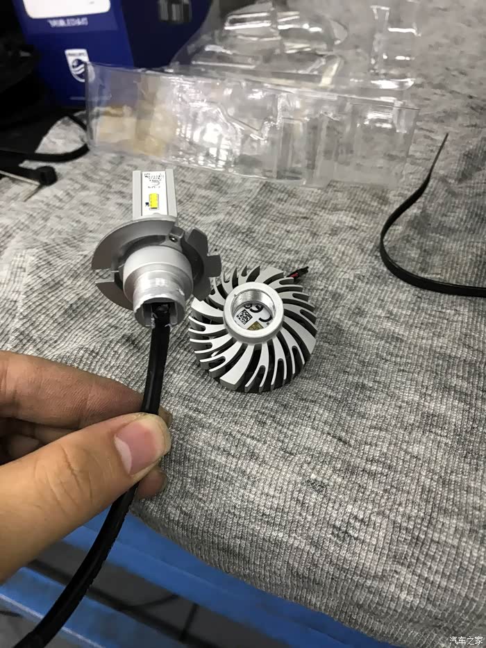

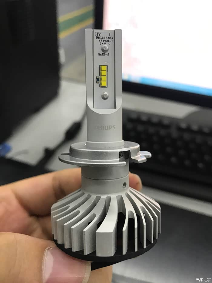

先来看下LED灯 飞利浦做工各方面还是非常不错的,灯珠 外层镀漆 风扇 整流器
25W的还省电

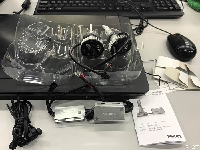

包装还是蛮严实的
固定扎带 2个灯和整流器 说明书
最右边2个纸盒打开是放换下的原厂灯泡的
大厂细节方面考虑 还是不错的
固定扎带 2个灯和整流器 说明书
最右边2个纸盒打开是放换下的原厂灯泡的
大厂细节方面考虑 还是不错的
灯珠细节

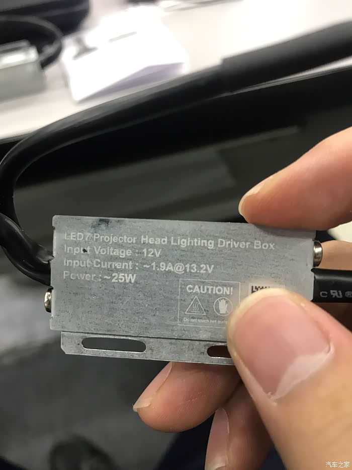

整流器细节

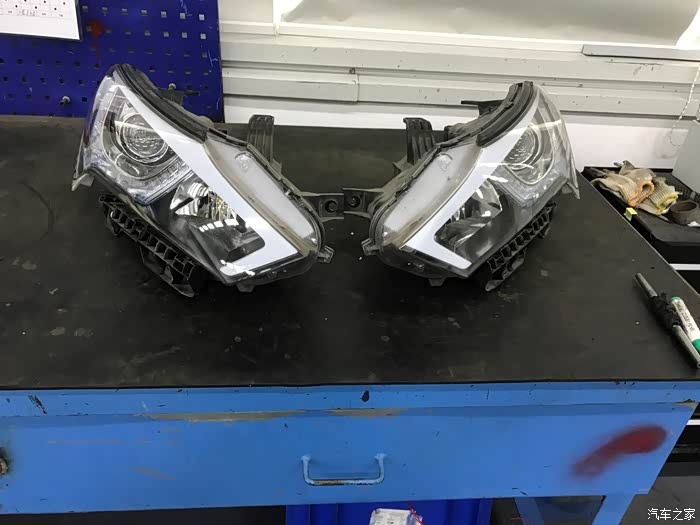

接下来就是安装了

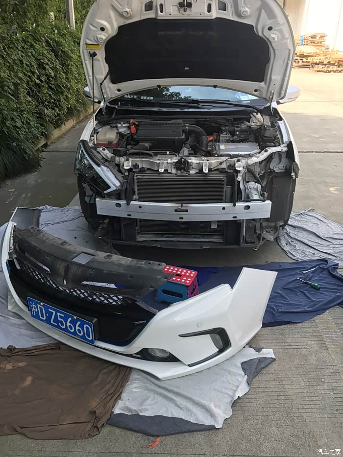

秦换灯泡还是非常麻烦的 要拆发动机舱护罩 前保险杠
反正都是些卡子 拆的时候小心点就可以了
具体看图
反正都是些卡子 拆的时候小心点就可以了
具体看图

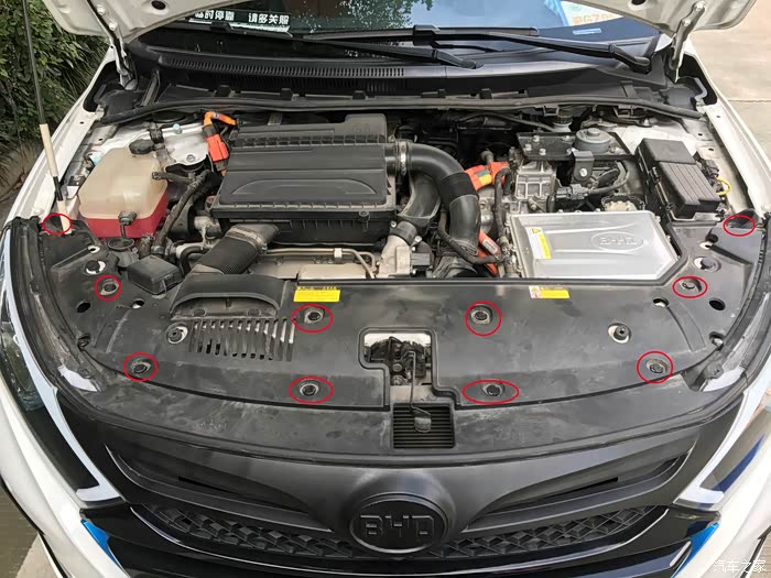

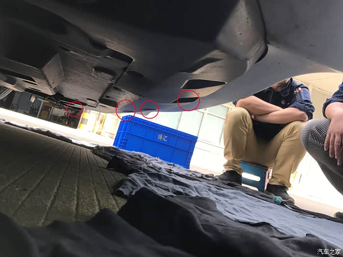

红圈处卡子 拆拆拆
发动机舱护板卡扣 左右轮罩这2个卡子拆下 底部护板下一共8个螺丝拧下
!!!!!请无视边上围观小哥!!!!!

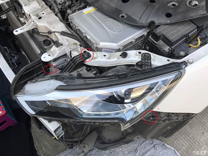

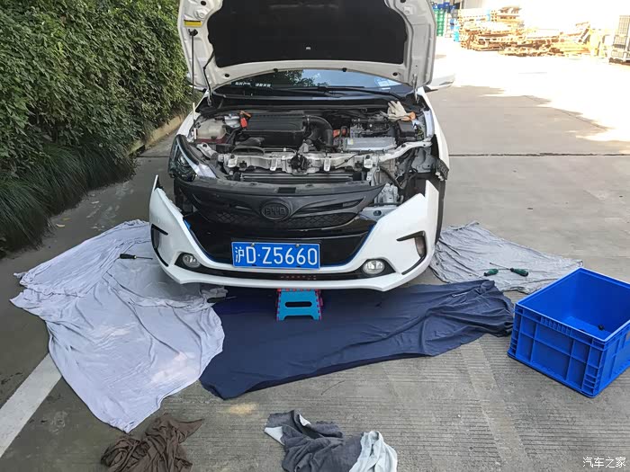

全部拆掉后 松掉 前雷达 雾灯 转向灯 前雷达插头 前保险杠就可以拿下来了
接着拆大灯3个螺丝 拆下后松掉 近光 远光 日间行车灯接口
好了 接下来就是把灯罩打开 拿出原厂灯泡 换上LED大灯了

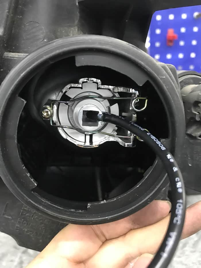

LED大灯换上前要把散热风扇先拆下来 灯固定弹簧固定好再拧上去
接着把整流器和先接好 都是傻瓜接口 不会接反
然后把电源正负极 接到原厂插口内 所有东西塞进灯罩 关上防尘罩
保险杠等一切东西还原
完工

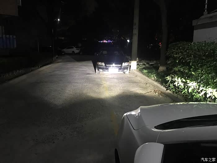

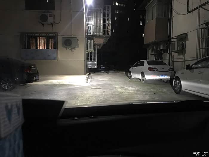

图 1 2 晚上小区内拍的 可以看到亮度提升还是非常大的
配合原厂透镜 切线也是非常漂亮的

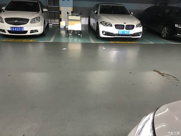

图3 停车场拍的 停车场照明灯已经蛮亮的了
配合原厂透镜 切线也是非常漂亮的
