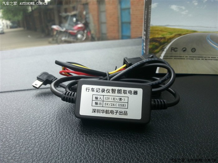

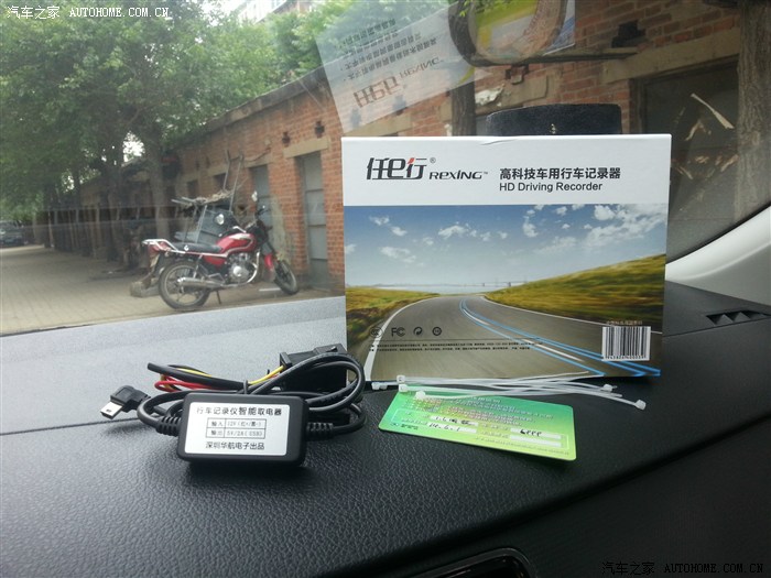

1:X宝买的行车记录仪取电器,这个取电器集成了“12V转5V降压器”和“顶灯无损取电线束”,这样子就省了很多事情,也不用破线了。也不用自己接取电线束和降压器了,继续往下看。
2:需要的物品,一张银行卡片、一个行车记录仪取电器、一个行车记录仪(任E行的C6)、电工绑线或者防噪音绒面胶布或者海绵。

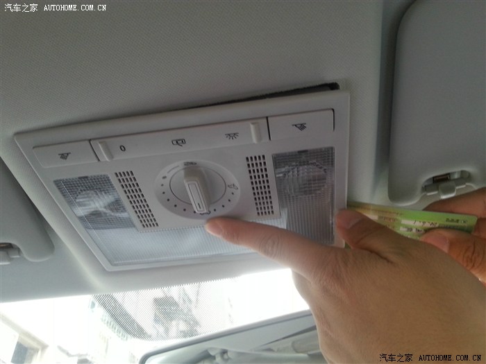

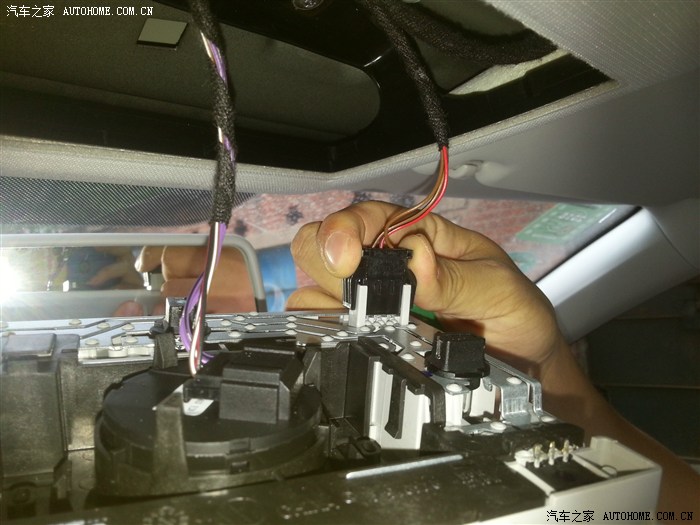

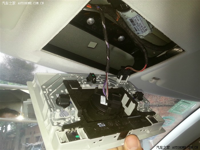

3:开始了,首先用卡片伸进顶灯槽内,左右均可,用力的往下翘,就开了。

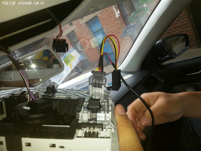

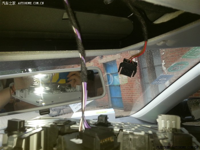

4:打开后,会看到有2股线,选择三根线的那个,那个是顶灯的线。

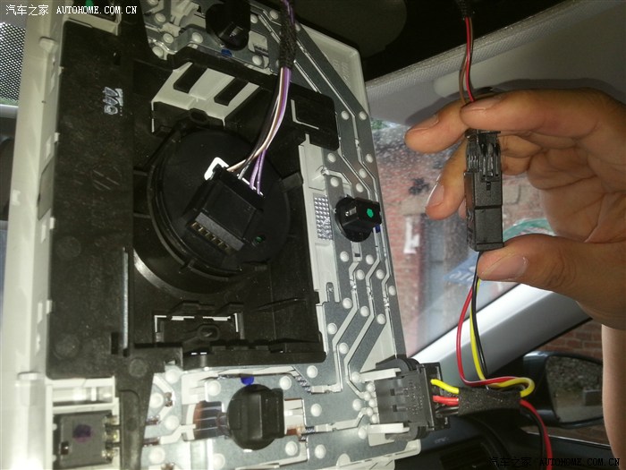

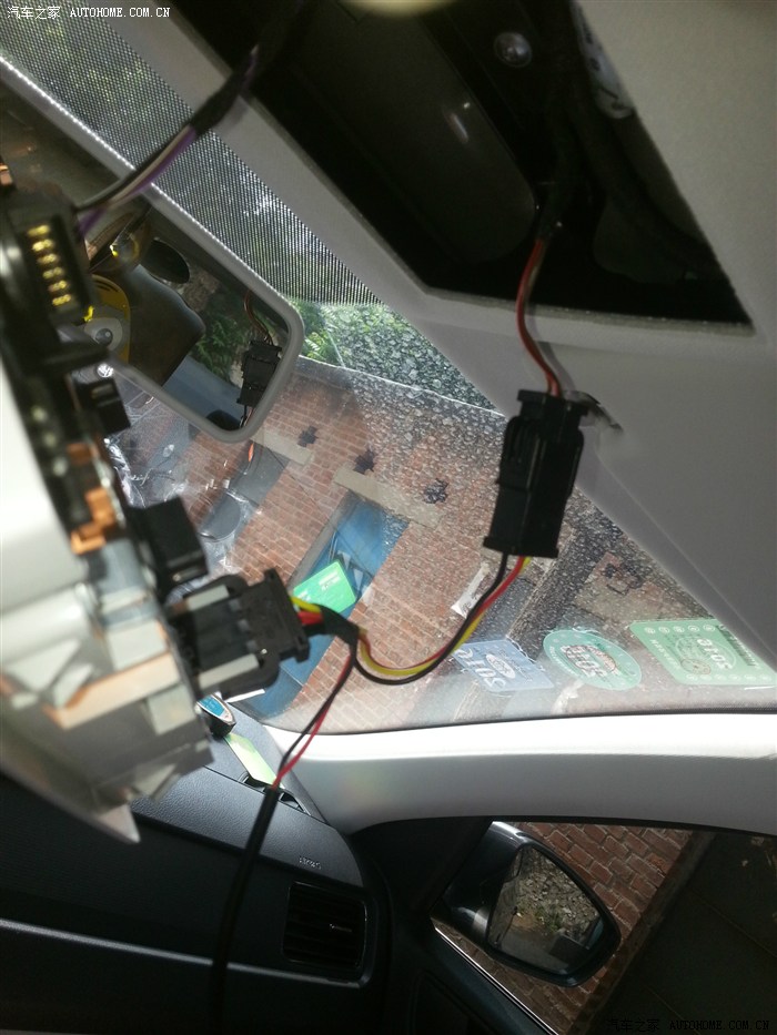

5:首先拔下原顶灯电源插头(这头是公头,要用些力气,实在不行用1字螺丝刀翘),然后插上取电线束的公头,再就是把原顶灯电源插头插到取电线束的母头上。其实原理就是并联出两根电源线而已。

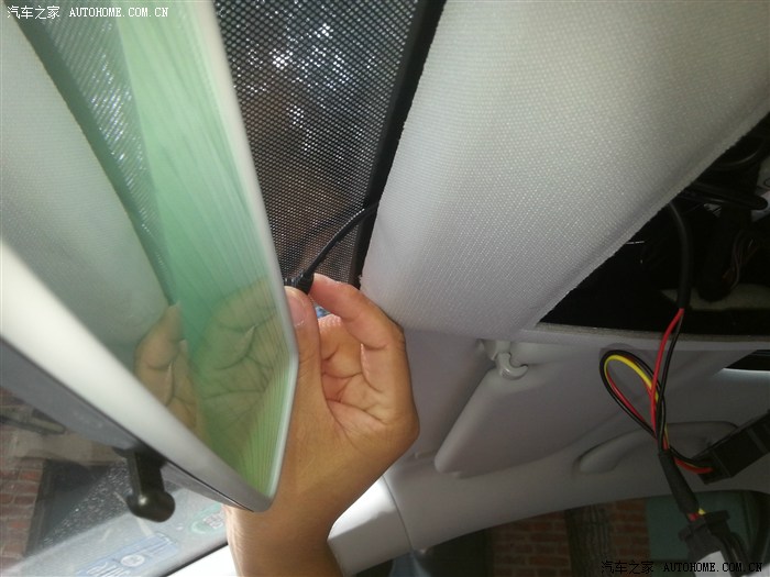

6:然后就是把取电器与行车记录仪连接的接头,从顶盖的缝隙中甩出去,预留出合适的长度,其余多余的用绑线绑起来,或者用隔音绒面胶布缠起来,或者用海绵体给绑起来,主要是防止在行车途中有异响。

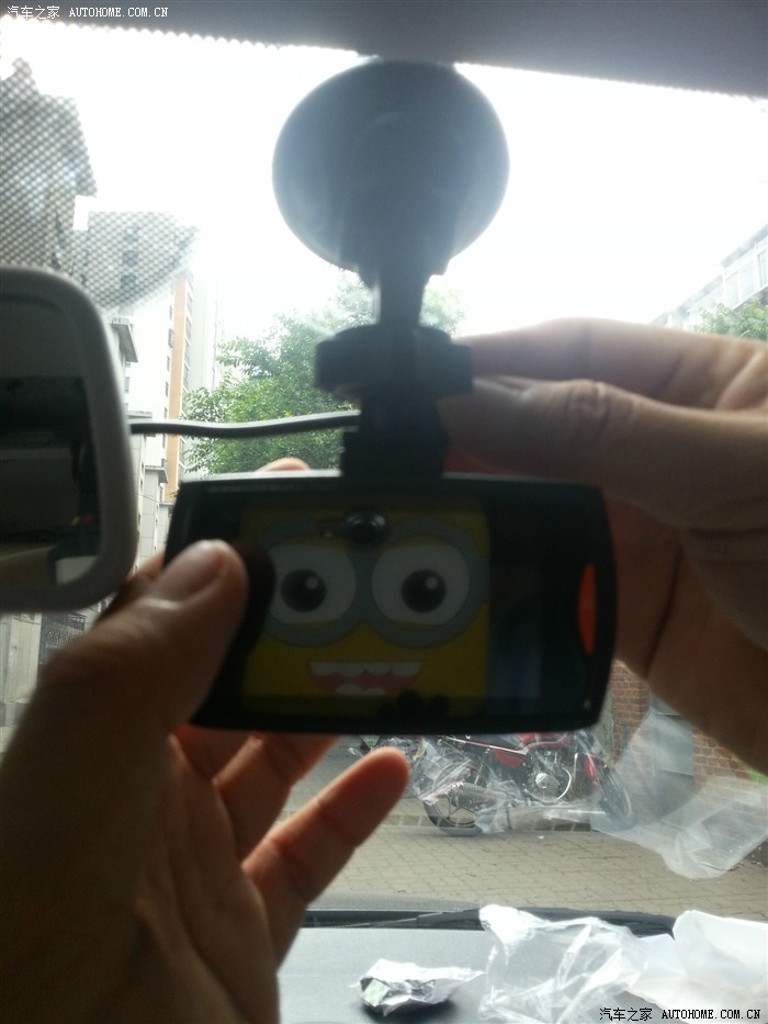

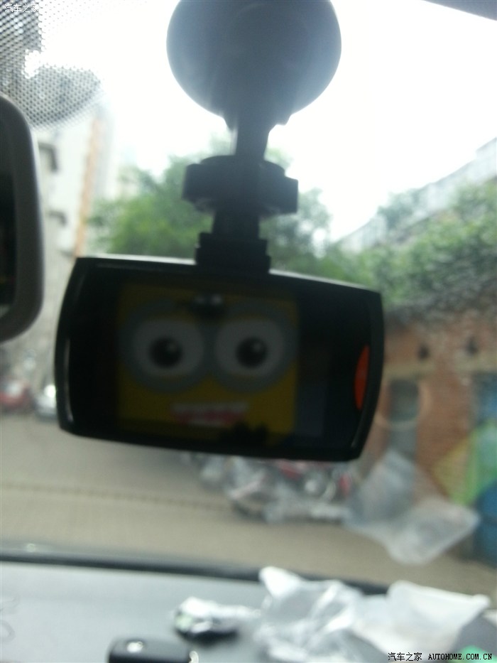

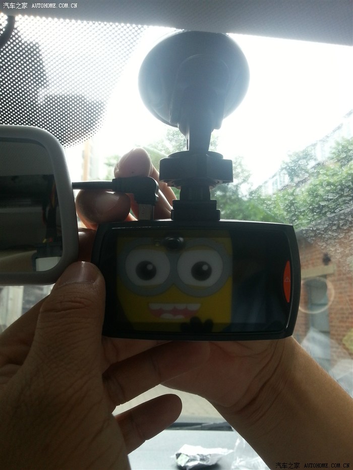

7:把行车记录仪用架子与车前挡固定好,然后用甩出来的线头与记录仪接好,就大功告成了!
最后,认证神器出场:
对了,大家与行车记录仪连接成功后,别忘了把顶灯给装上去,线束和降压模块,塞到里面就行,空间还有不少。
