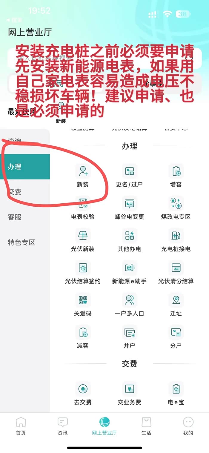

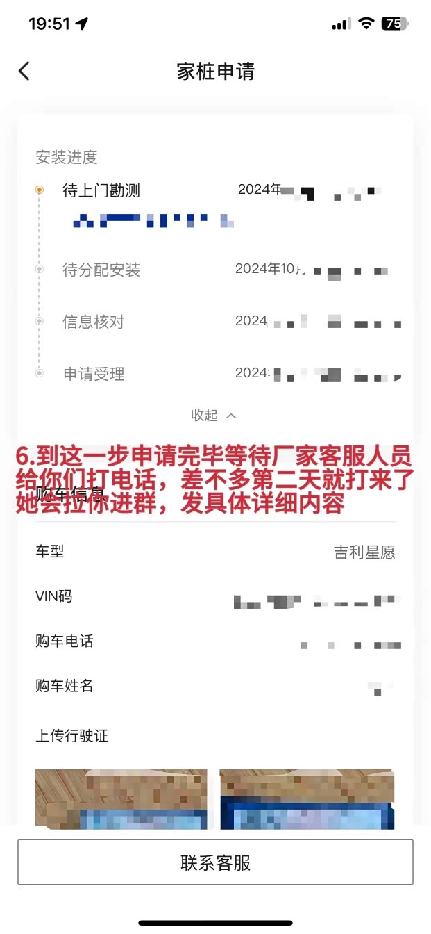

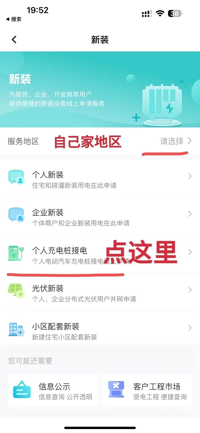

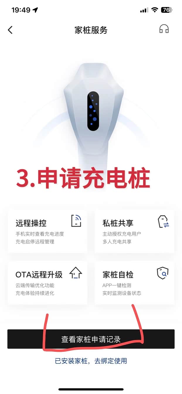

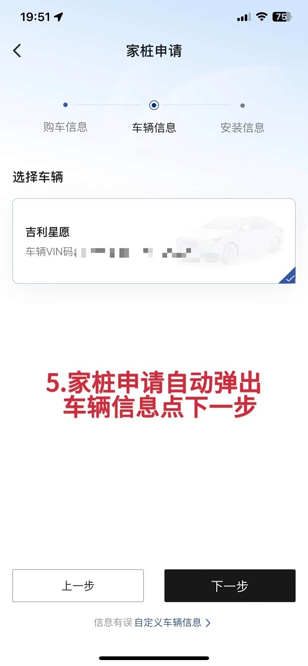

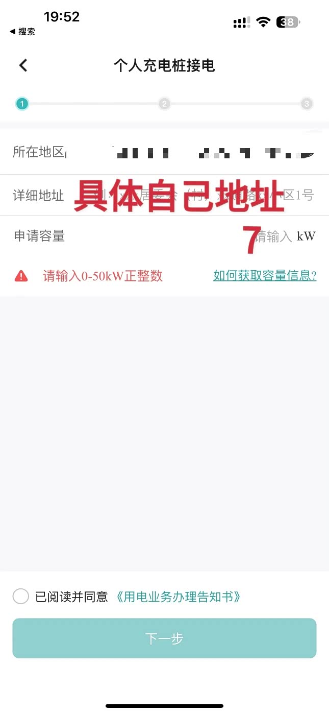

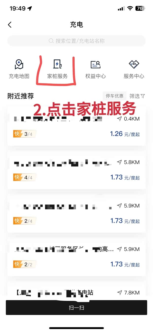

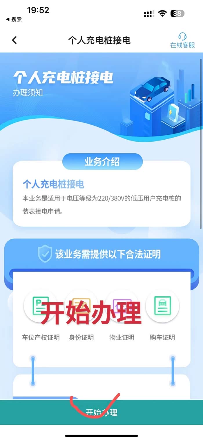

吉利星愿安装充电桩整体分为两步骤:一、申请新能源电表。二、上门勘测安装充电桩!以及哪些免费、哪些收费全部讲清楚、给家人们提供些帮助❤️
