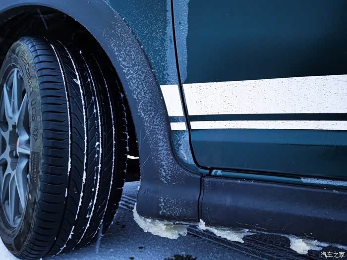

假如不想加宽胎,185 55 15或者185 60 15轮胎哪个品牌,型号抓地力最好,真难选。
改装轮毂 Et35-38,6J,假如用195的胎,前轮凸出,不想调倾角,所以考虑185胎面。原厂轮沿离翼子板15mm。

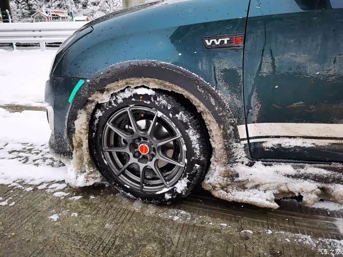

以前也相信改装商家宣称的用6-6.5-7J轮毂ET35-38,加195 55 15轮胎,所谓“完美数据“,齐平翼子板,直到有一天,车位边上停了一台原厂飞度,我测量了一下。。
顺便科普一下,轮子凸凹程度,和几个方面有关,是共同数据作用结果。
轮毂et值,J值,胎宽,倾角
(民用车前轮一般倾角零度,后轮负1-2度)。下赛道可以适当增加负倾角来提高抗侧倾能力,提升弯道性能。但是赛车底盘设计初期调教本身就考虑到了。
民用车自己改装轻易改变倾角,会打破原厂调教设置的虚拟滚动中心,底盘悬架几何等重要数据,转向手感也会变得奇怪,至于内侧磨胎,那都是除此之外的小事。假如用的零部件强度达不到标准,那就属另外安全范畴。 某些改装店极力宣传推荐安装偏心螺丝改变倾角,两颗十几元成本的东西卖到两三百,其目的大家都懂。。
轮毂et值,J值,胎宽,倾角
