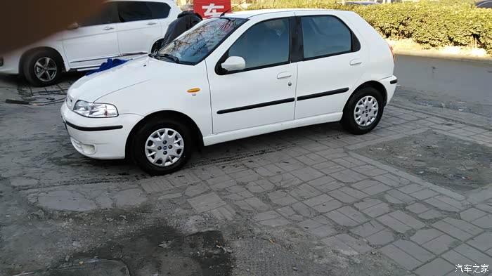

收拾完的小派,痛快洗个澡再说(还没有打去污蜡)
