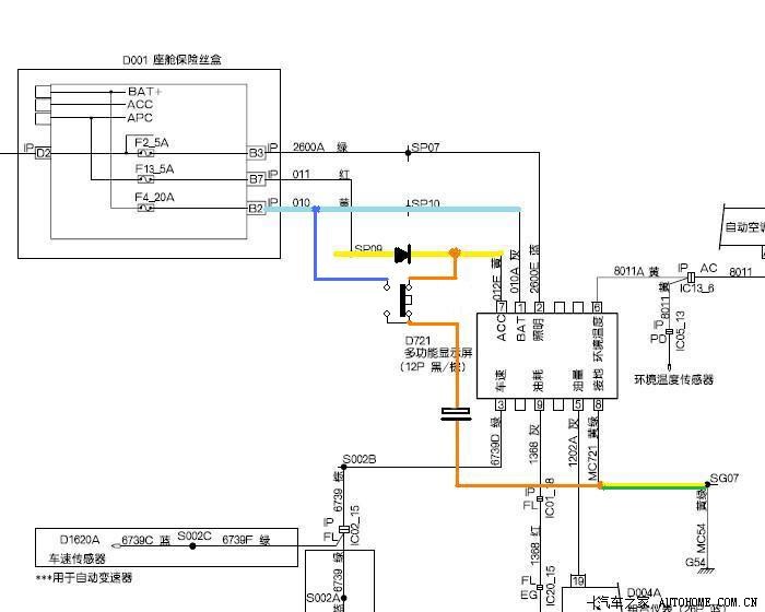

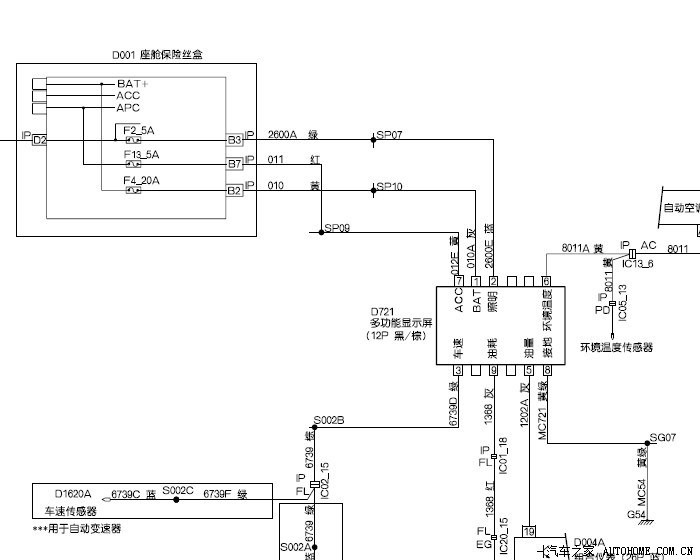

前天,受论坛车友之托,要帮忙解决风神车镭射车标迎宾灯的控制电路问题,重新研究了一下风神车的开门机构的控制电路,无意中翻到了多功能显示器电器原理图,也就是行车电脑模块的电路控制图(如下图所示),通过仔细研究,终于想出了一个简单有效的开启显示器和数据保持的方法。所需要的零件:接线卡子、电容、二极管和二位的微型按钮。
另外也发现了维修手册上一处错误的地方,就是多功能显示屏模块上7脚是接的APC电源,而不是上面标注的ACC电源。

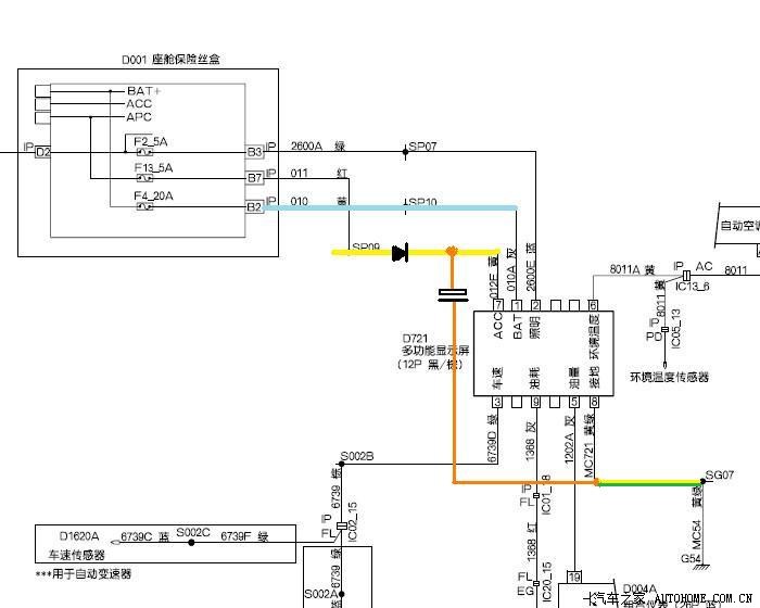

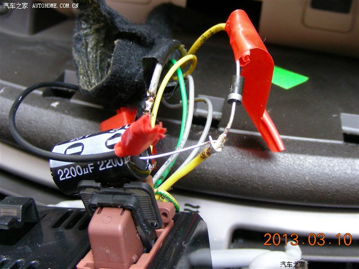

改造的电路图如下,这个是没有加开关的电路图,已经可以实现延时关闭行车电脑的显示屏。
加装了一个开关按钮,可以实现任意时刻查看行车电脑显示屏,并可以自动延时,显示器开启的延时时间由电容量的大小决定。

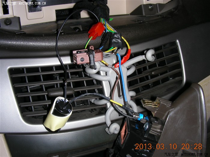

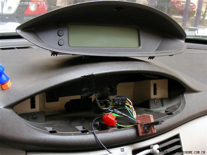

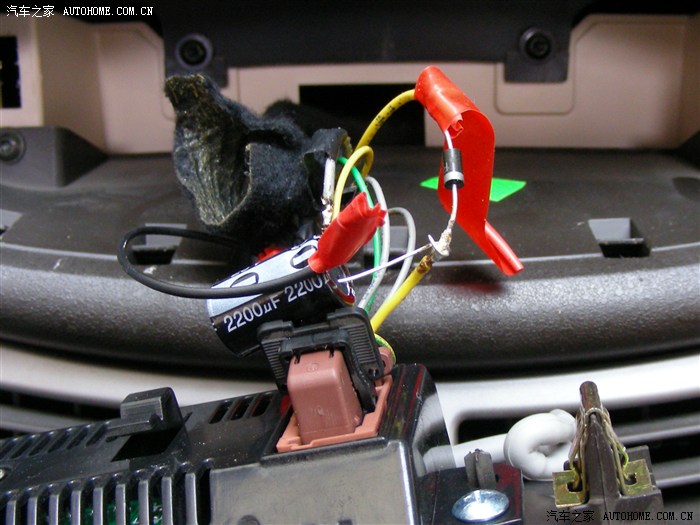

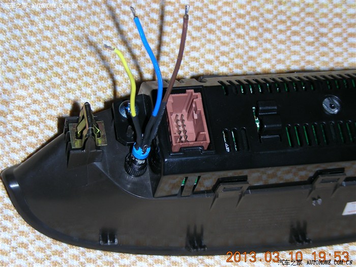

我的方案是:从8脚用接电卡扣并联接出一条接地线,切断7脚的黄色线,串联进一个二极管,然后将一个电容跨接在7脚和8脚之间,这样,就可以使熄火APC断电后的行车数据得以保持一定的时间,避免了熄火后数据马上丢失的问题的发生,使你在停车后有足够的时间调阅数据,而不需要开着发动机白白浪费汽油。而之前,实际上你往往是熄火后才想起来要回看数据,但已追悔莫及了。

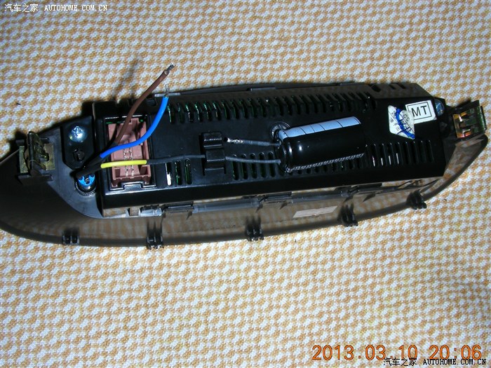

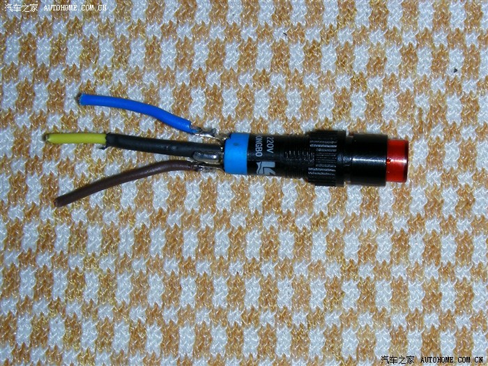

解决了数据保持的问题,最好是还要解决显示器简单开启的问题,以便只是在听歌或是根本不用插钥匙的情况下,就可以开启行车电脑显示器,只是查看一下时间等数据。那就要用到一个给电容充电的开关,一个二位的按钮,三个接线端子分别接1脚、7脚和8脚,按下按钮时,电容从1脚的BAT得到电源并对电容进行充电,松开按钮时,充满电的电容接入7脚启动了显示屏,你就可以不用插钥匙的情况下正常观看行车电脑的数据了。数据的保持时间由电容的容量决定,我目前用的是6800uF的电解电容,数据的保持时间是2.5分钟左右,这个已经足够了。

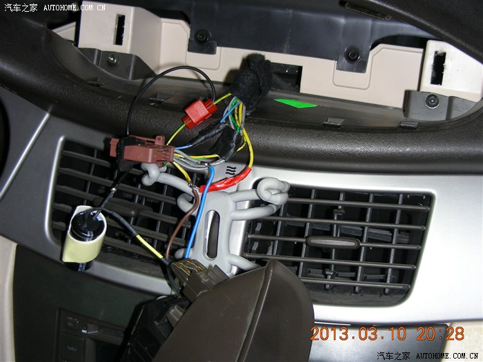

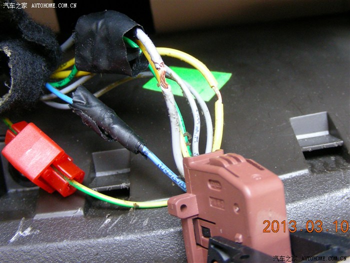

接下来是施工图,请指教。

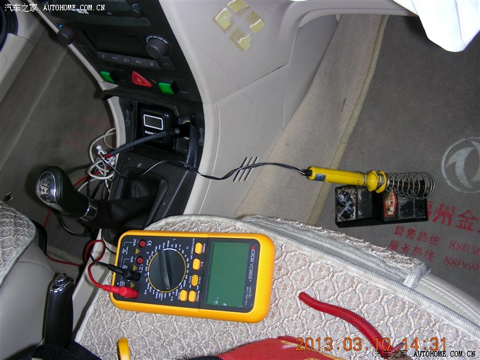

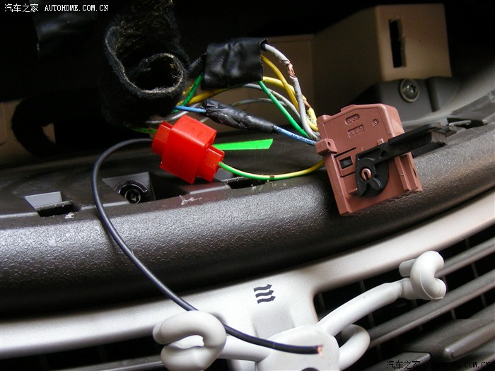

下图灰色的BAT线和黄色的APC线切开的口子其实不是我干得,是以前在4S店,为解决上述问题开的口子,因为此线束中不包含ACC电源,无奈又给包扎起来了,无功而返。

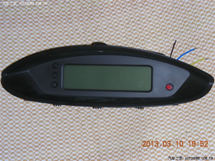

这个红色的按钮是不是很漂亮啊,可惜它是24V的指示灯,否则还可以控制它发亮的。

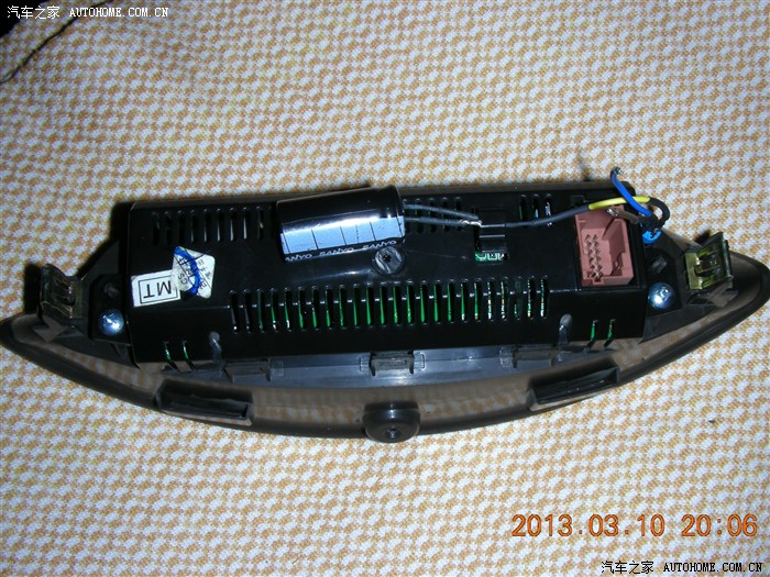

由于是单独接入的电容,没有破坏原车的电路,不会对线路造成什么影响,而且正常情况下,没有额外的耗电。

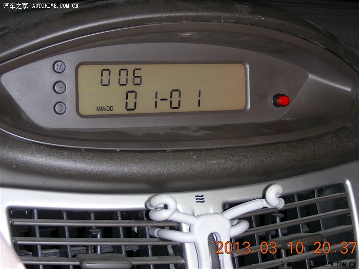

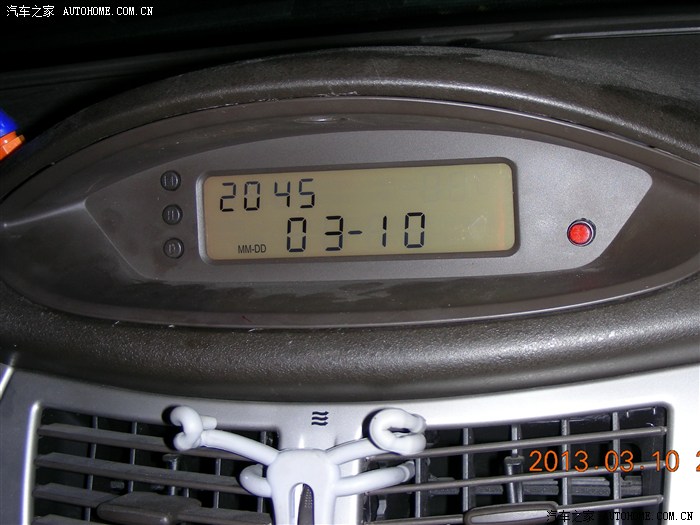

在发动机熄火后,此数据显示可以保持2.5分钟。

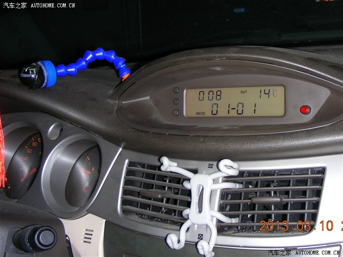

在没有使用钥匙的情况下,你按一下这个红色的小按钮,就可以直接开启行车电脑的显示屏,查看时间和日期等数据。显示屏在开启2.5分钟后会自动熄灭,不过,这可没有温度显示的哦。
纠结了两年多以后,在不改变原设计理念的条件下,这个数据显示的问题终于自己解决了。试验一次性成功,效果非常满意。
