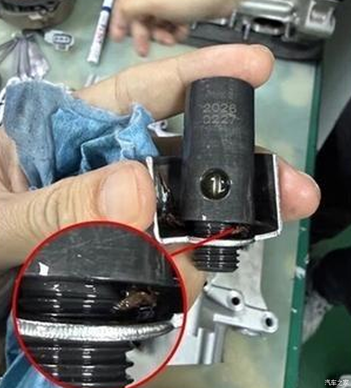

这事得放在时间线里看才完整。4月16日,银川一台刚首保没多久的张雪820RR,路上突然传出刺耳的咔嚓声,发动机瞬间失力还漏油,新车直接瘫在路边,4月21日车被拉回工厂拆解,查出来的原因是泄压阀O型密封圈装配错误,导致泄压阀松动、机油压力泄漏、润滑不足,最终连杆拉瓦。4月22日张雪机车发布820RR召回通告,要求已交付的286台820RR车主停止使用,联系门店拖运整改。
