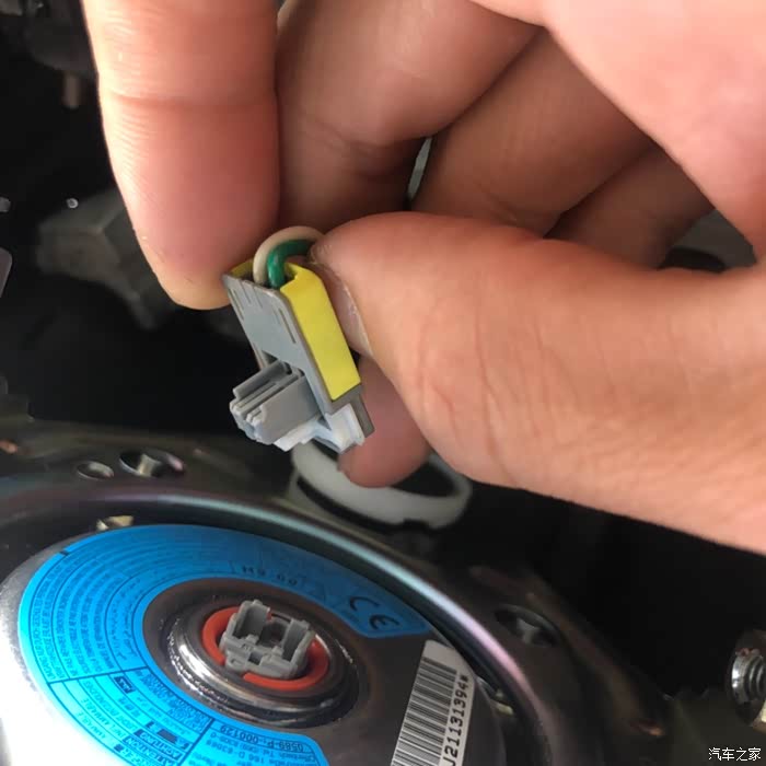

拔掉气囊插头

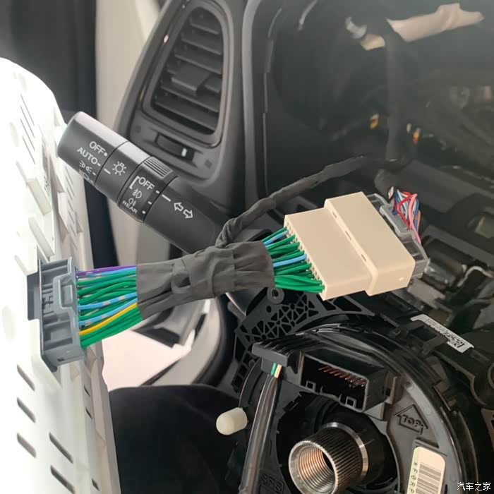

对着预留位置拧上螺丝,换高配的线束

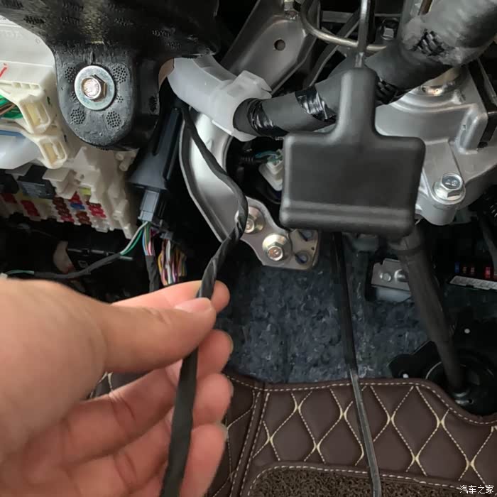

主驾驶左下方控制面板也一样操作,上面插头全部拔掉
线从仪表位置往下面主驾驶面板出来
简单,插头都是对插的
线上的插针自己看,然后复位就ok了

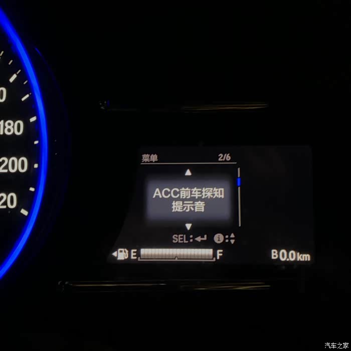

像一些设定都可以通过方向盘按键来控制
像一些设定都可以通过方向盘按键来控制
像一些设定都可以通过方向盘按键来控制
像一些设定都可以通过方向盘按键来控制
