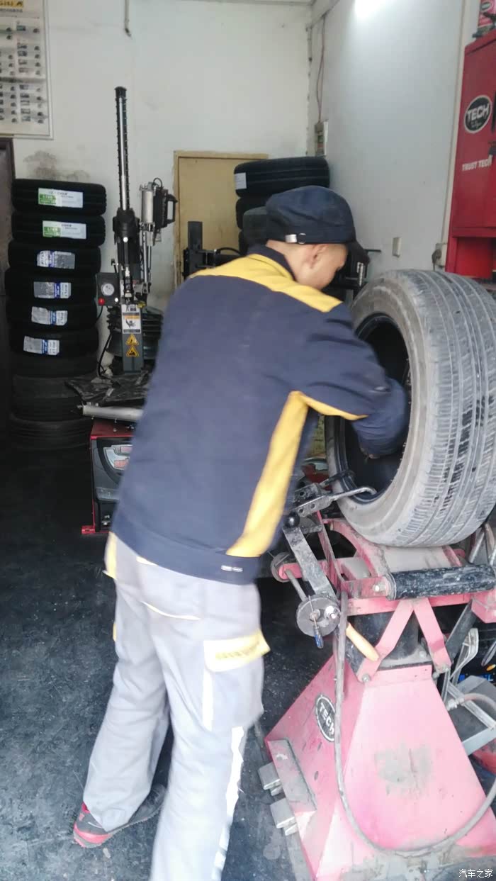

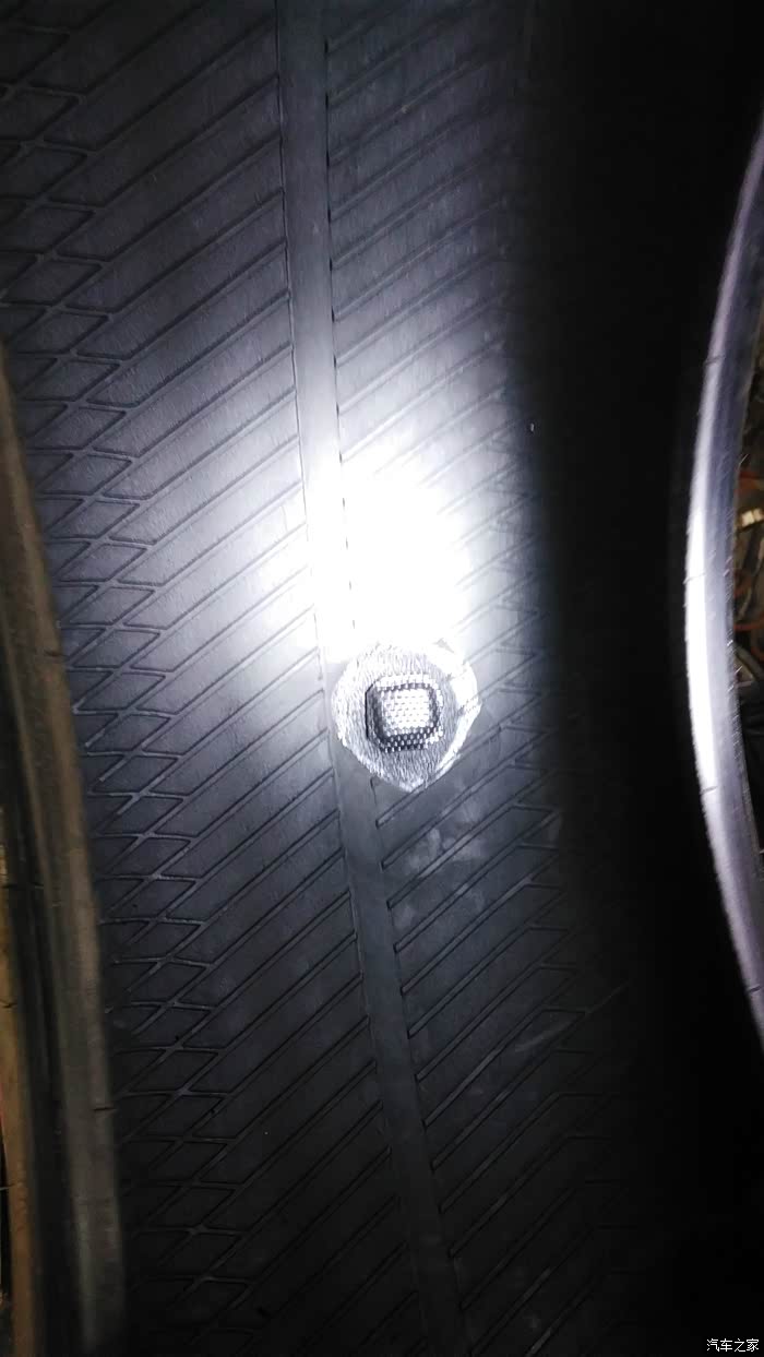

上机器 装胎 已经补好了 。老板人麻利。厚道。

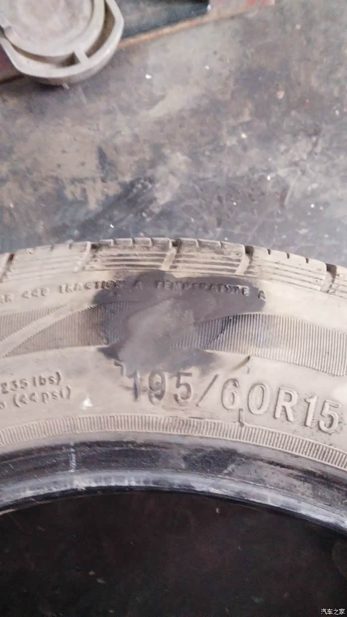

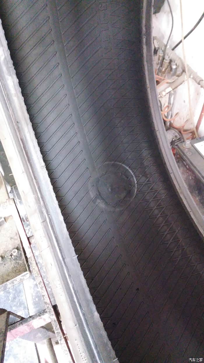

这是 BYD 补好胎的外面

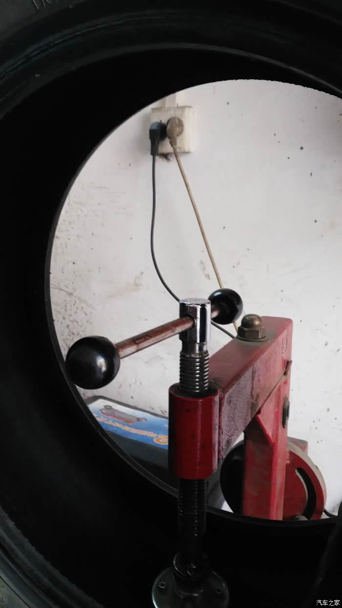

加压 加热
加热 。160度 15分钟
这是160度 热压15分钟 成型的胎

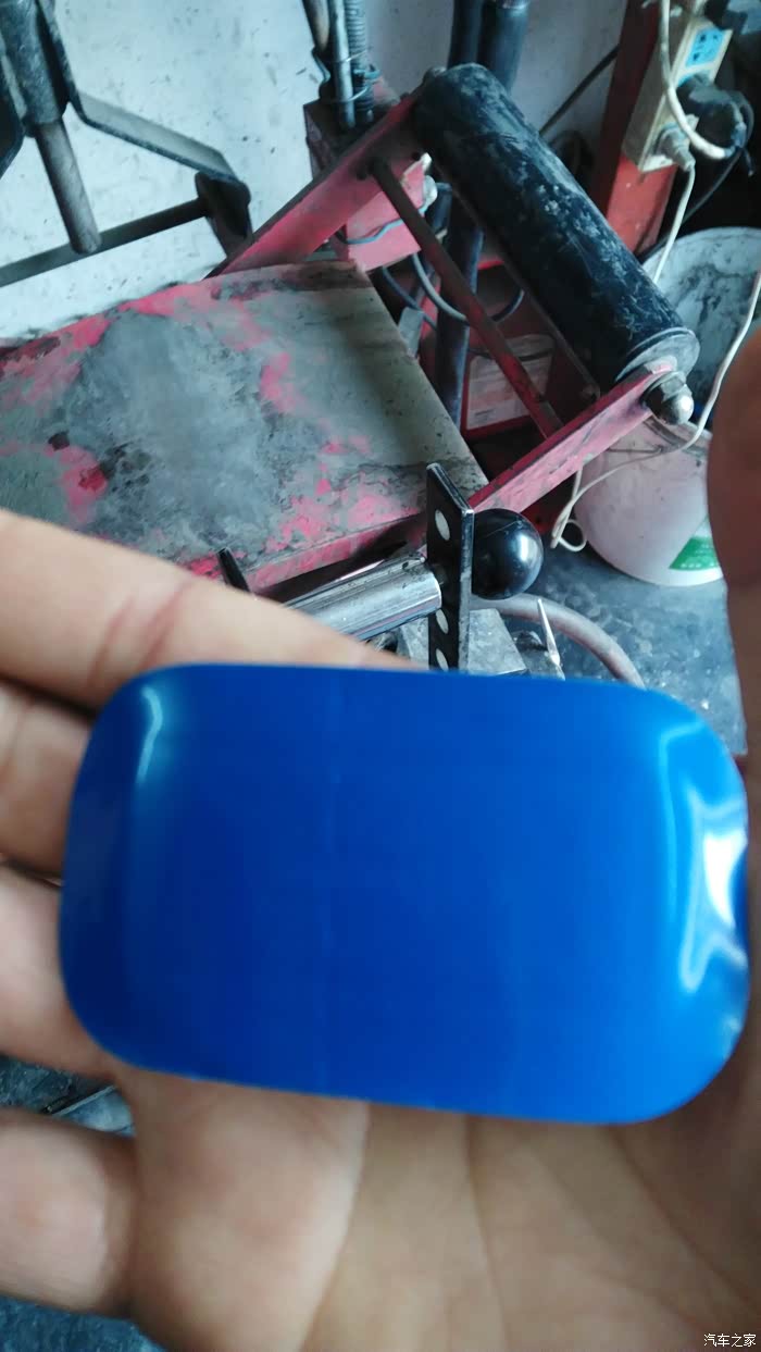

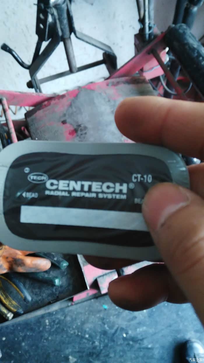

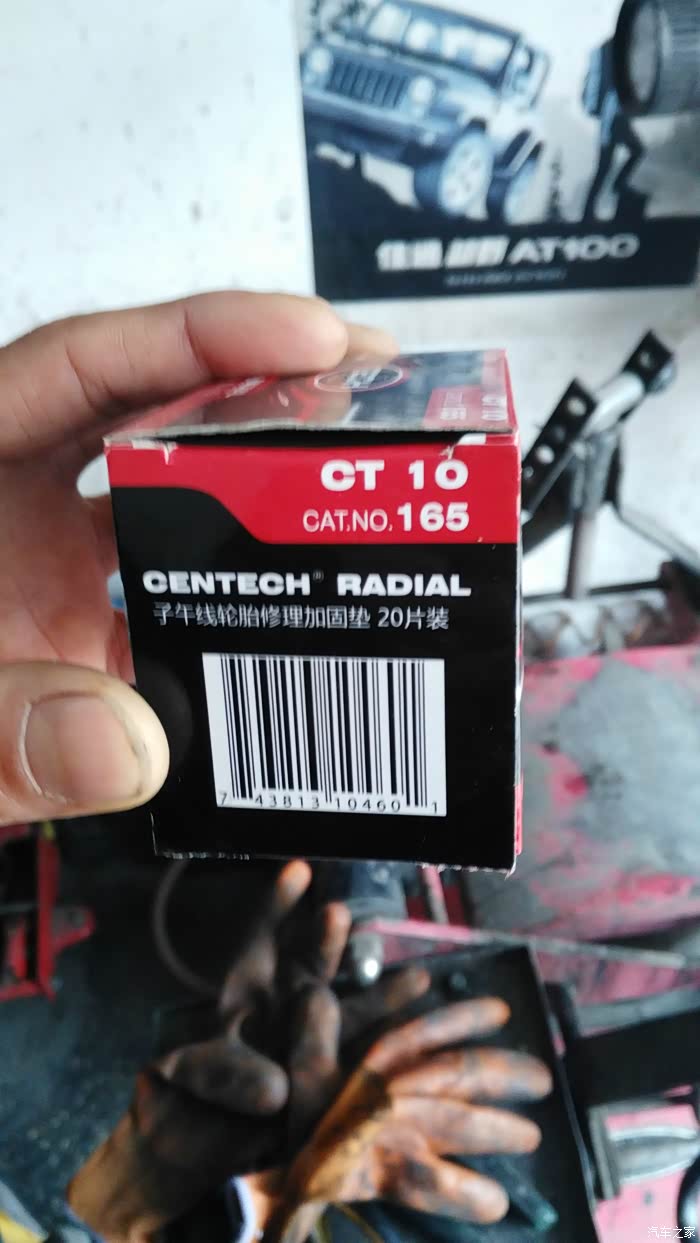

这个是带帘子布的 硫化不胎 专用胶片 用来补胎侧面的
包装很正规

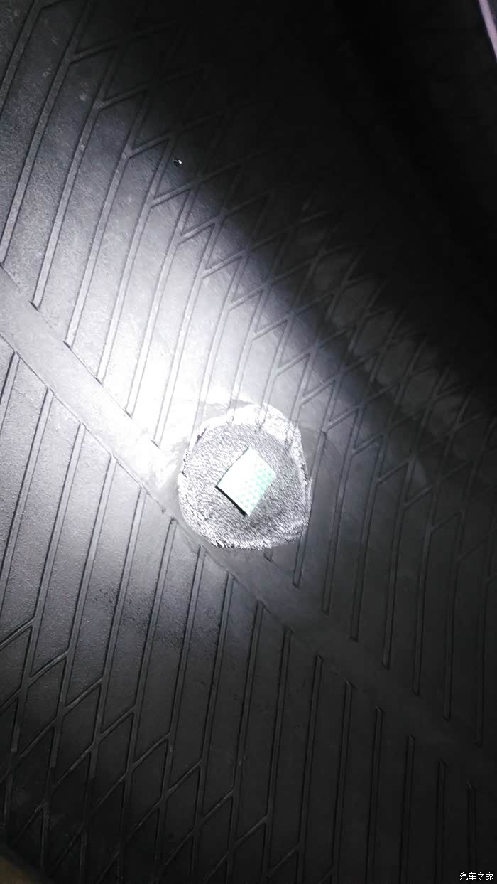

这个是我的胎 用的是生料橡胶。 两层准备热压。老板还偷懒了。应该剪点细条用探针穿入,再上胶。
这个是 外面盖了块大的
程序是 打磨创面。吸尘。 老板手太快了

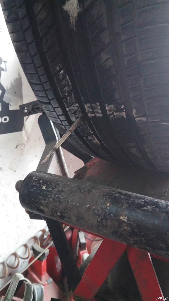

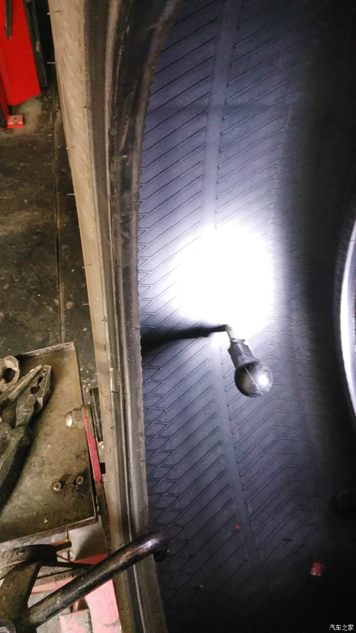

这是探针找洞。我的创面在正面大概8毫米的样子
看看里面

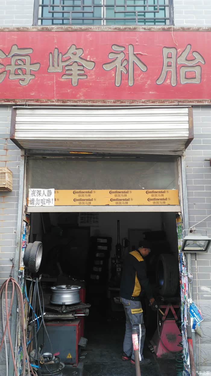

店头 北马道一共有三家 走那就能看见 注意此路单行由南向北。也就是西门进玉祥门出
不足10平米的小店 就老板一个人 我前后50分钟 老板补了3个胎 升降车子 5次 ,我的两轮对角互换。

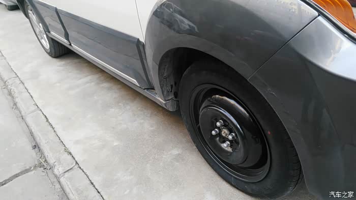

这是 刚来的样子。长城真不厚道 185 的摩托胎当备胎
