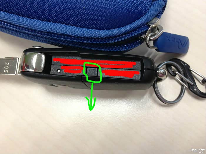

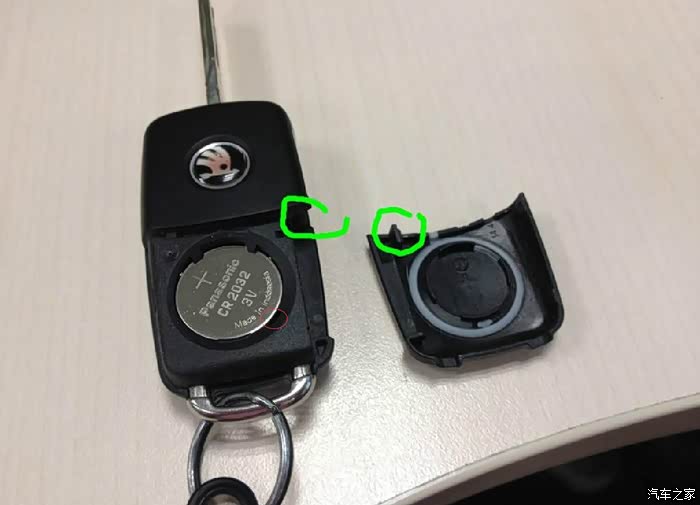

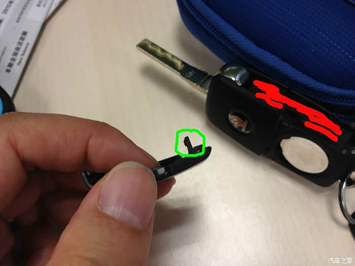

2、将在用的钥匙扣开,取出原装Panasonic电池,扣开的时候小心搭扣,用巧劲儿,别使劲掰;扣开的全过程没有拍照,这里也是引用“tjj70302”老兄的图片,请见谅
3、将超霸电池装上,合盖的时候小心小搭扣;

打开电池盖,这个特别要注意搭扣,不要使劲儿掰,用点向外的劲儿,轻轻掰开就可以了
搭扣,很细,容易折,掰开的时候小心点
往外取电池的时候,可以用牙签从红色区域内的小孔里外面轻轻拨一下,电池就下来了
