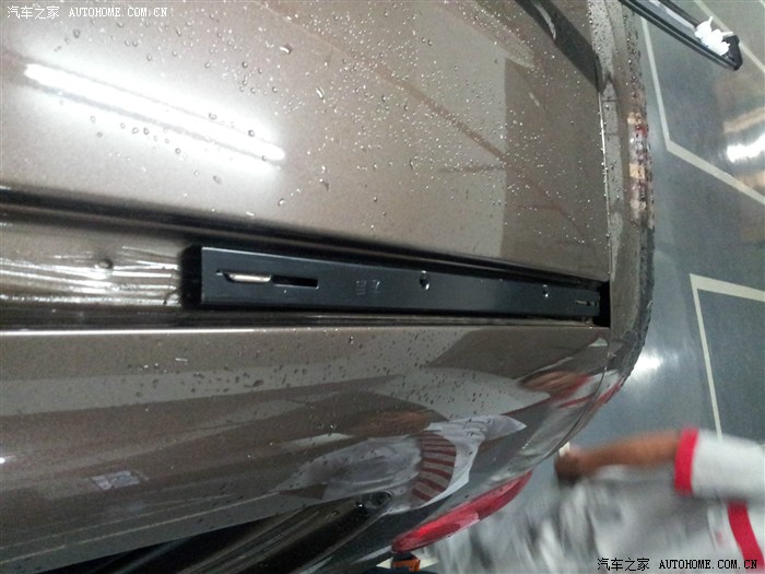

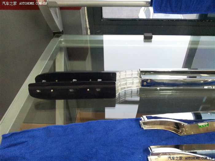

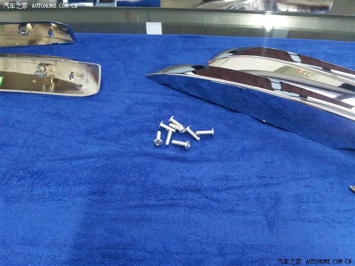

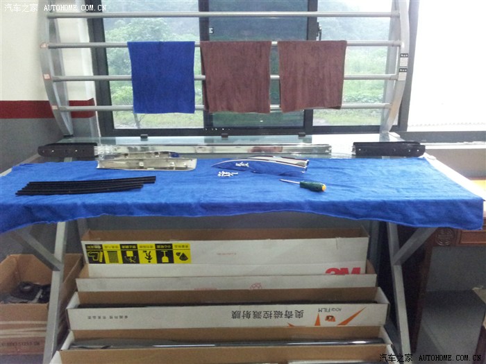

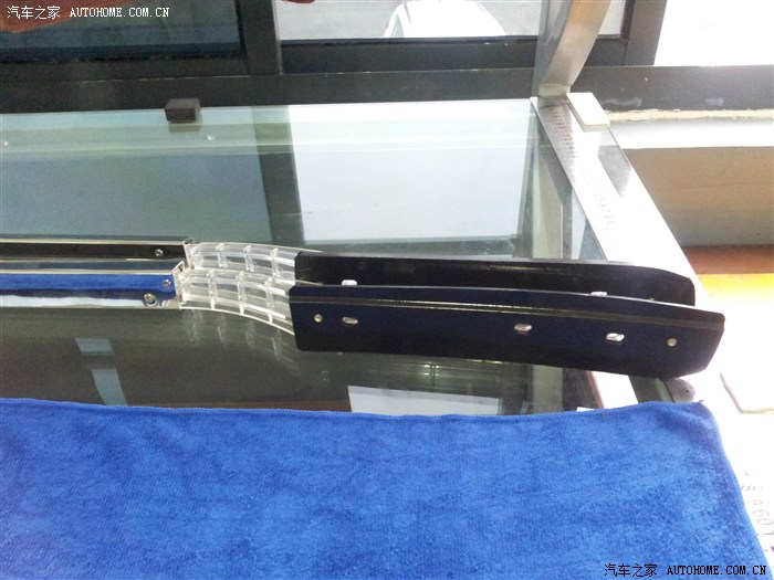

原车行李架

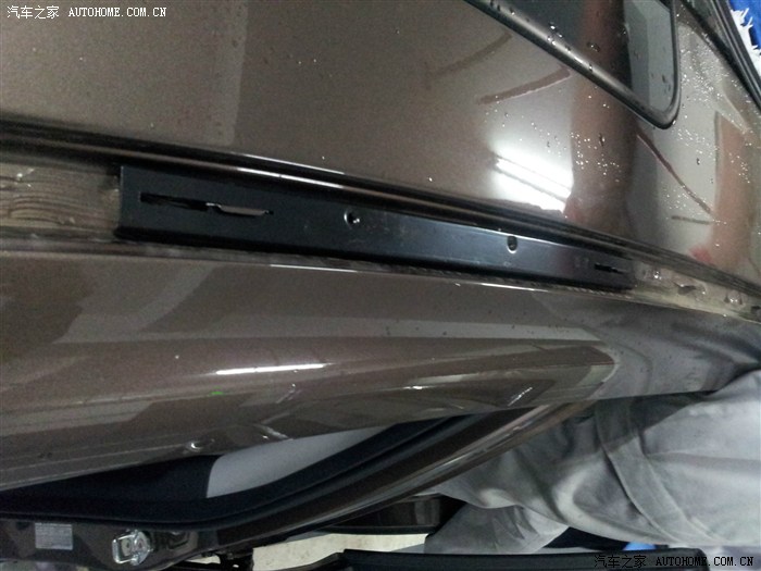

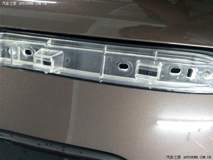

这张图是把车顶导水槽的塑料皮条拿掉了下面有卡子,塑料皮条需要打孔。

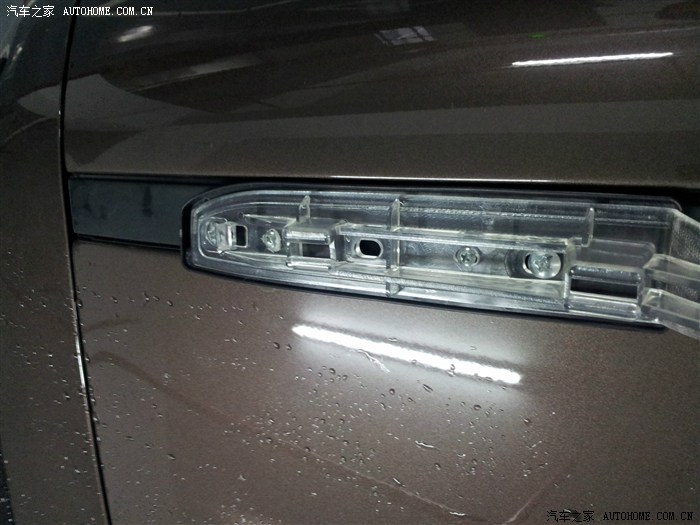

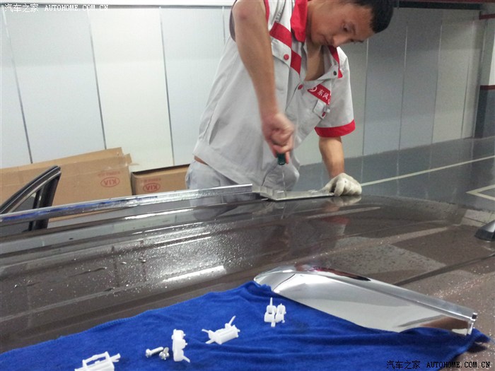

这张是安装好卡子的照片

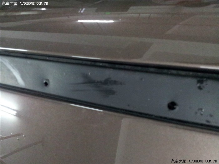

这张是安装好塑料皮条,打好孔之后的。
比对螺丝位置

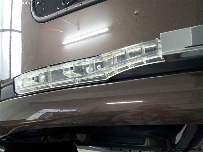

一侧车马上完工了
一侧的完工照片

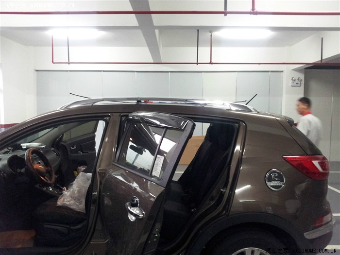

另一侧安装步骤一样,也不多废话了,上图

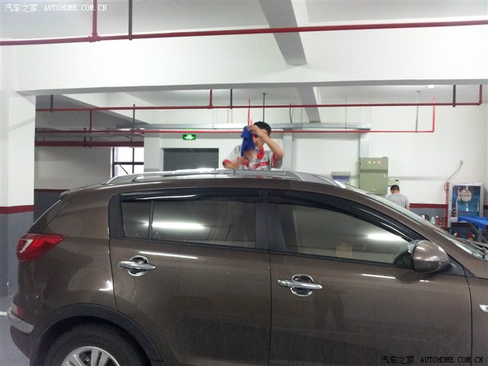

安装完成 师傅在收拾工具
安装完成,前端照片
后侧照片
