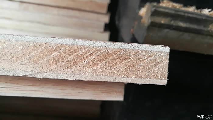

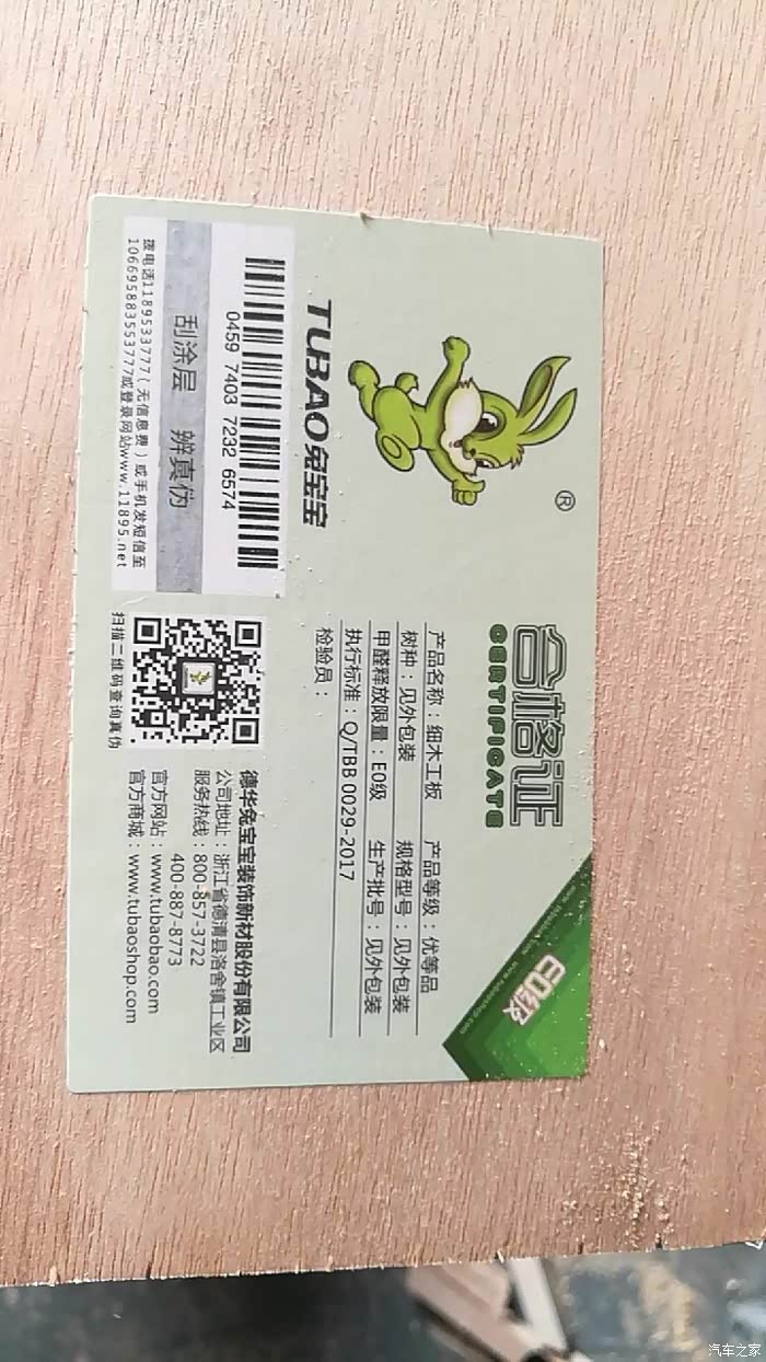

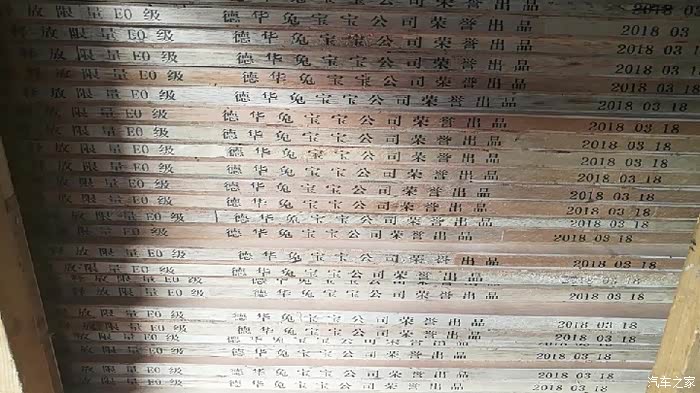

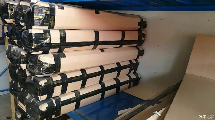

选材很重要
轻、能承重、无毒气。
最后选择E0级实木板
何况三个有研发基础的人聚在一起呢!
选材很重要
轻、能承重、无毒气。
最后选择E0级实木板
标识
厚度
老板的仓库

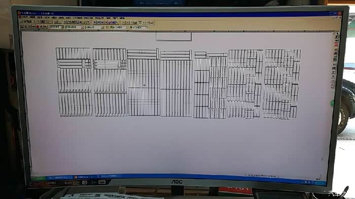

材料确定后开始测量尺寸了。
电脑画图。
全自动材料切割。
尺寸分毫不差。

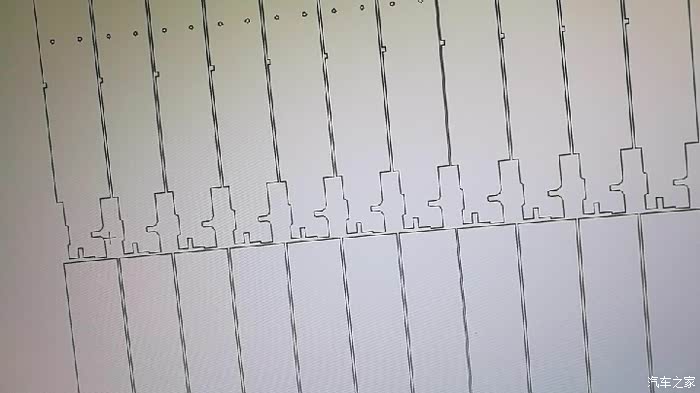

电脑画图。
全自动材料切割。
尺寸分毫不差。
电脑制图
不能浪费材料啊,摆的密密麻麻的。

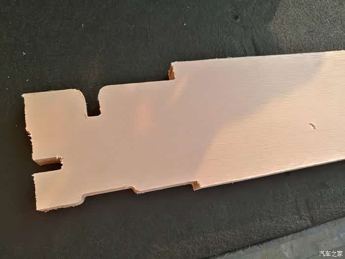

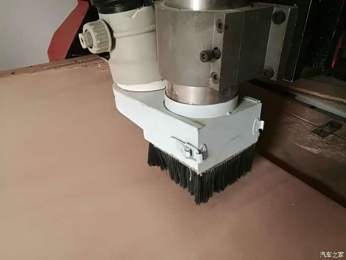

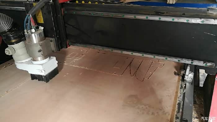

关键的机子出马了。
速度杠杠的
想要怎样的形状就有什么形状。

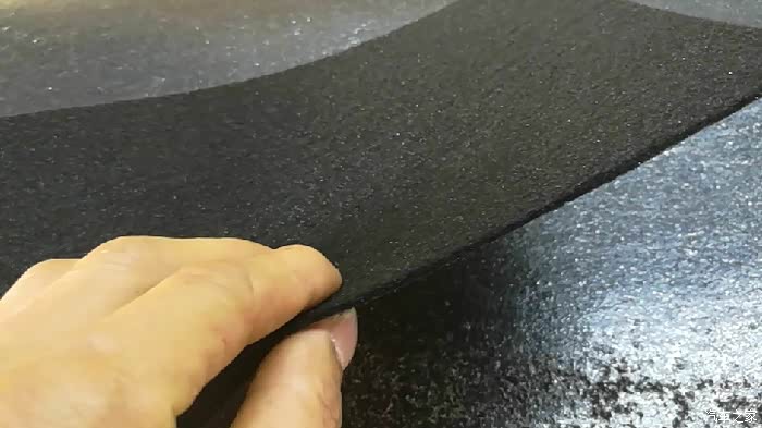

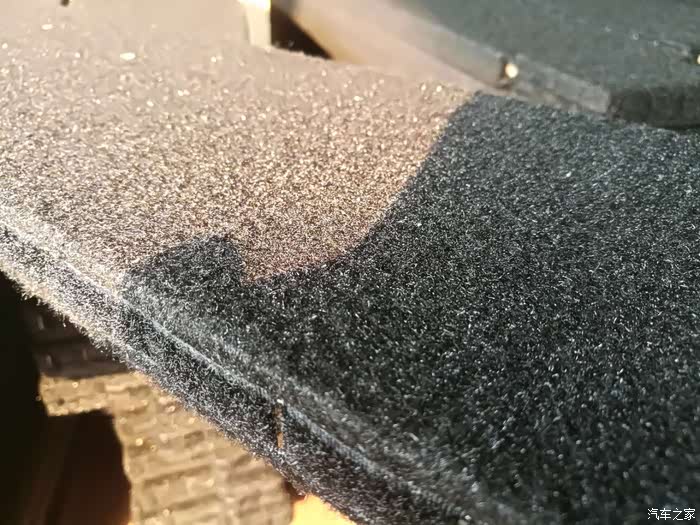

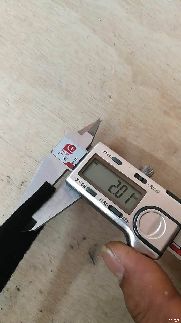

板材做好,不可能就这样放进去的,必须做好包裹和基本防水。
我们用了厚2毫米的带隔水胶的绒布。
我们用了厚2毫米的带隔水胶的绒布。
绒布
绒布厚度
包裹完成

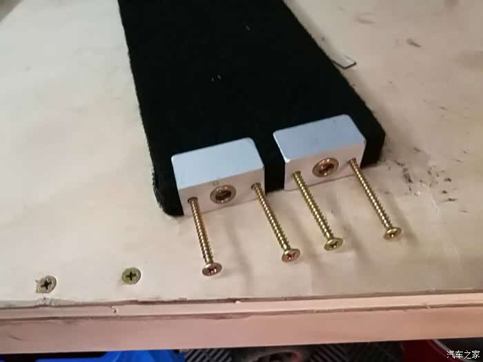

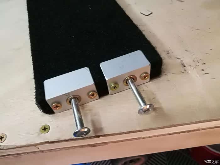

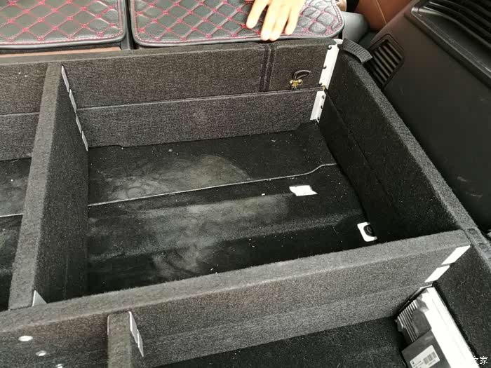

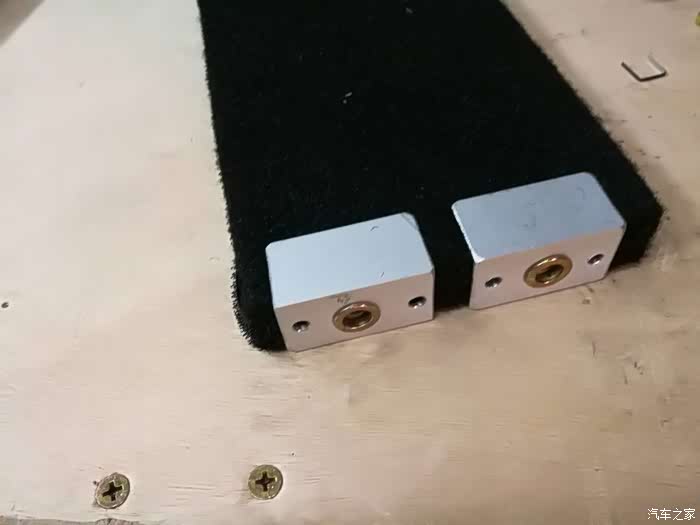

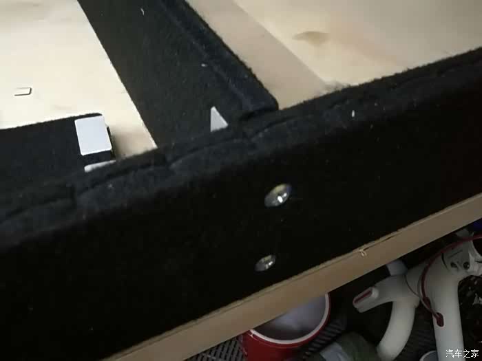

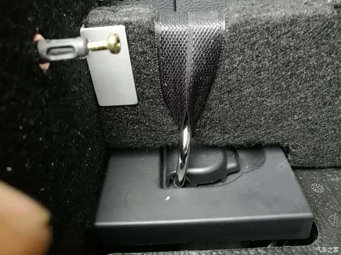

包裹后就需要板材连接了。

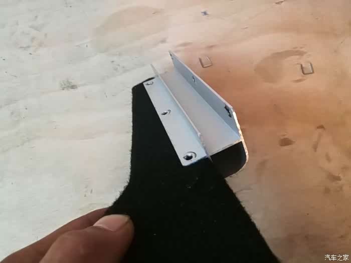

不能直接用螺丝紧。
必须采用加长螺丝和连接件来固定。
不能直接用螺丝紧。
必须采用加长螺丝和连接件来固定。
直角位连接件
两板连接方式
连接件固定

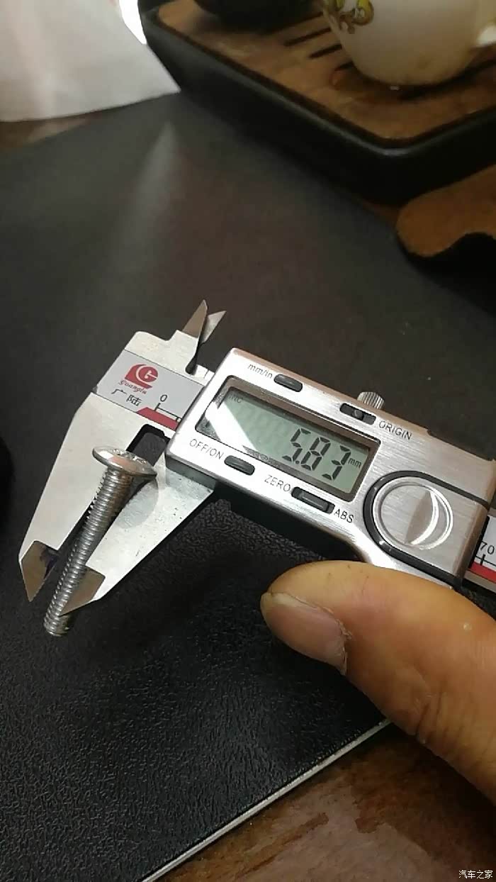

固定螺丝大小
连接方式

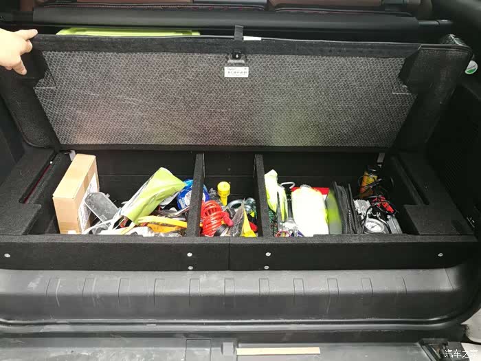

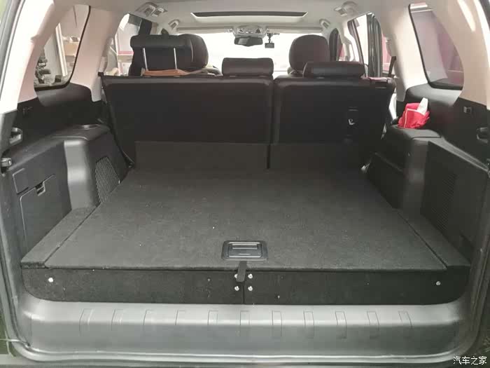

说了那么多,现在给大家看看第一次做出的效果。
好不好自己看!
正片来了
不过不是我的车。
好不好自己看!
正片来了
不过不是我的车。

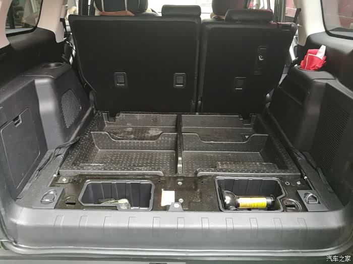

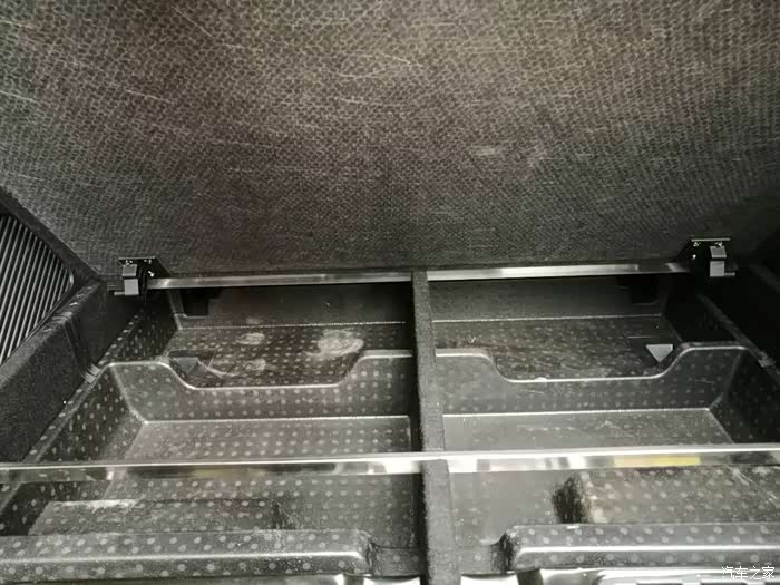

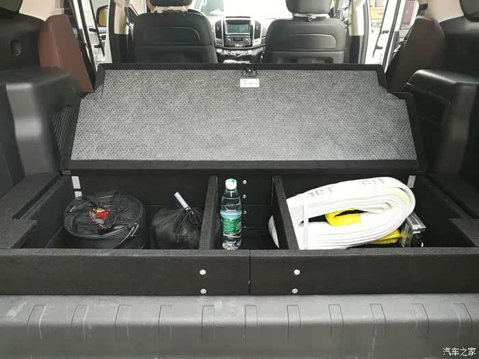

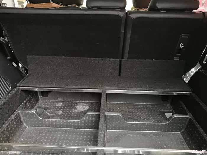

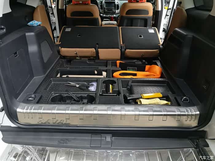

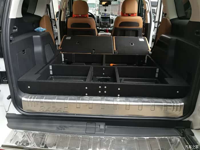

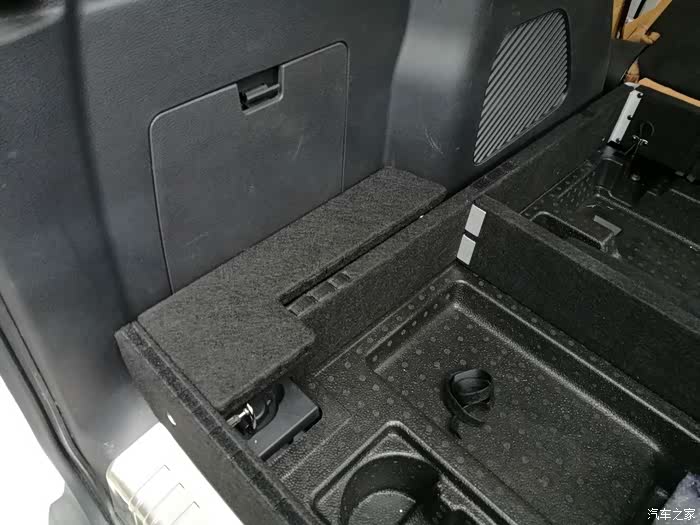

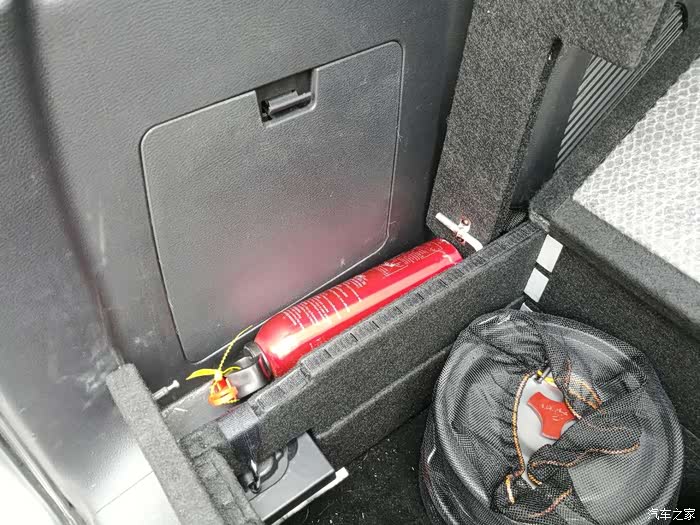

原车尾箱

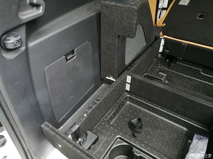

整体架子
固定

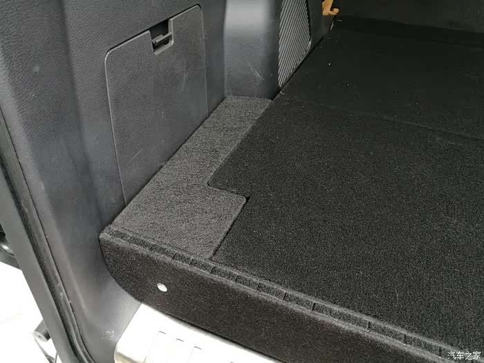

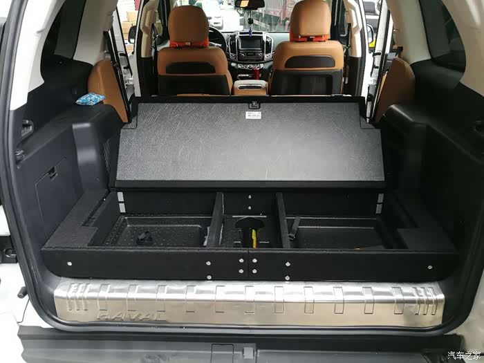

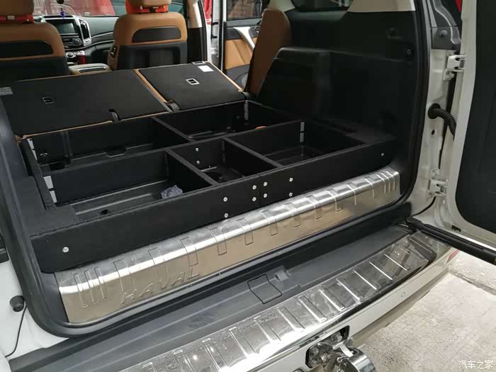

侧面档盖打开

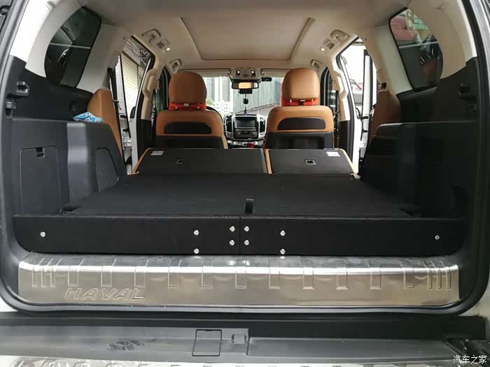

侧面合上

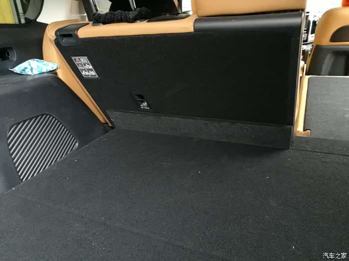

来个远景
再来一远景
后面固定

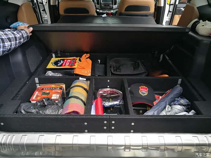

大盖板打开
大盖板合上
整体效果
完全没有干涉

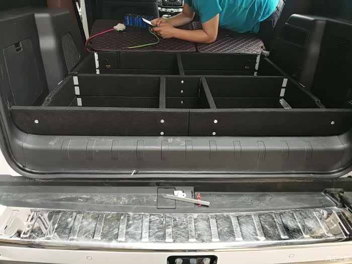

第二次优化改造
也不多说,直接上图。
这次拍的是我的车了,那哥们说已经够用。
也不多说,直接上图。
这次拍的是我的车了,那哥们说已经够用。

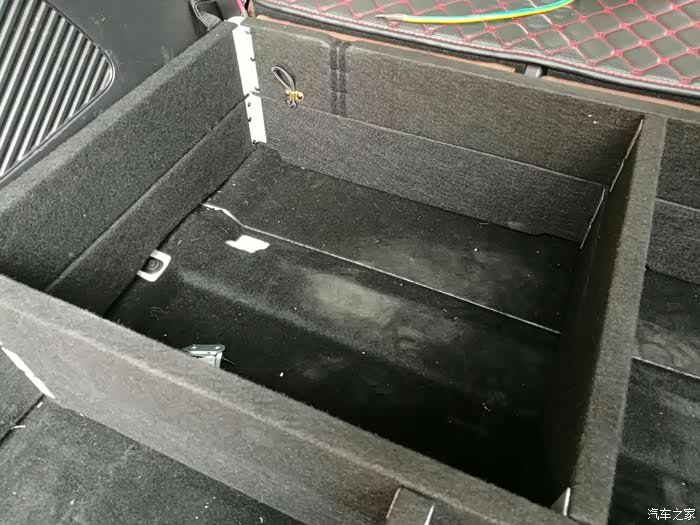

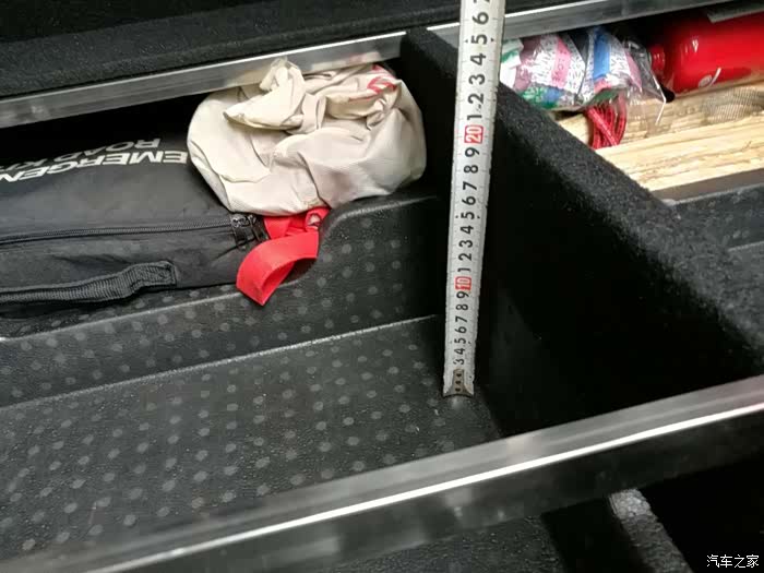

其实也没有什么区别,就是在第一次改的基础上加多一层。
把原车的泡沫箱拆掉了。
把原车的泡沫箱拆掉了。
原车泡沫箱
垃圾放的更多了。
衬热闹的标准五座
垃圾放的更多了。

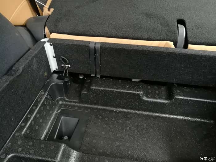

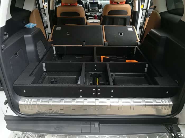

原车是这样的
总体效果和第一次一样。
