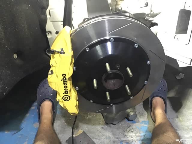

4:二手brembo GT6活塞卡钳(已翻新)+stoptech 380x35MM刹车碟 7075铝合金浮动合头、桥+EBC黄皮+stoptech钢喉.

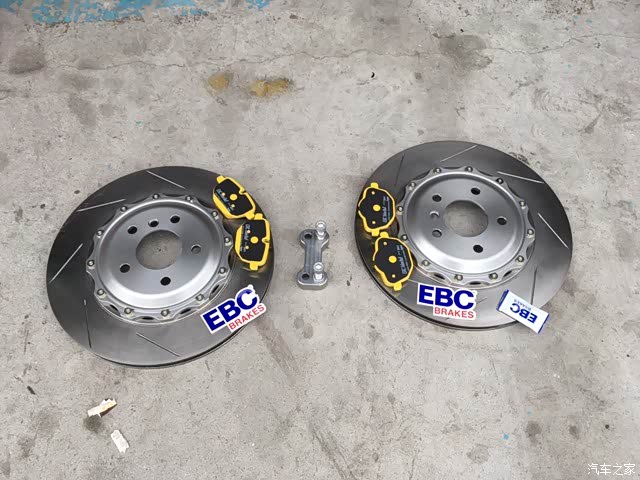

后加大碟套装
将就看看
EBC黄皮 900度耐高温
原厂和加大碟对比

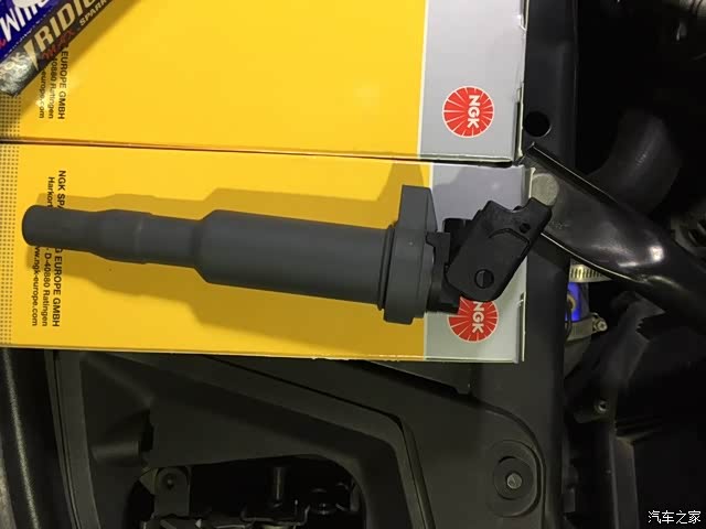

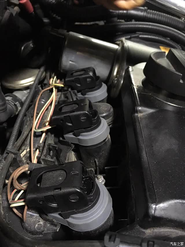

点火系统升级

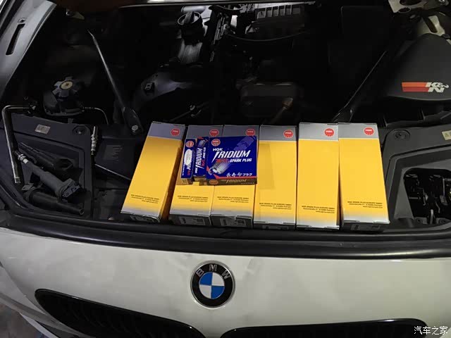

NGK7度火嘴

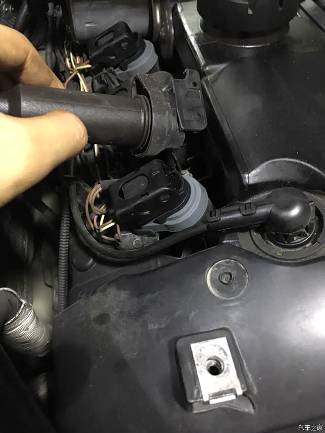

NGK高压包,我一直认为高压包是有寿命的.比原车高四倍的点火输出省油回本利器
N52,N20发动机通用,其他不知道没试过
火花塞对比
已经装车
与原装比对

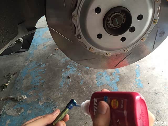

装螺丝,顺序乱了大家别介意,反串螺丝上中性螺丝胶,螺丝套装带螺丝胶
螺丝套装带套筒
搞掂

后刹车和螺丝效果图

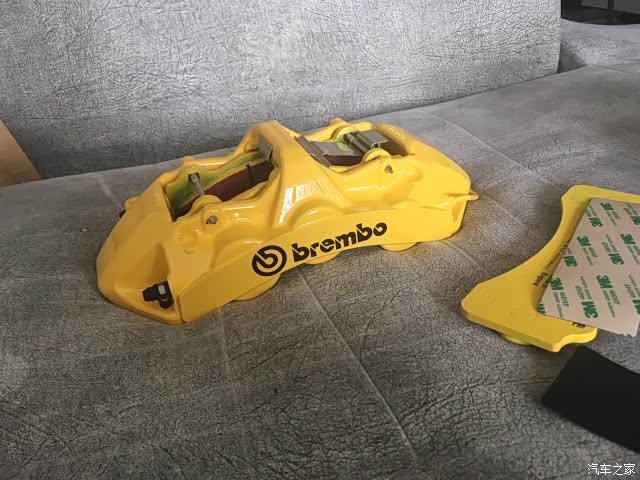

卡钳二手的,因为GT6对应F10五系套装只有365MM和405MM,365MM太小405MM轮子塞不下.
stoptech 380x35MM划线刹车盘花纹低调.想用DBA T3的原装是348MM
7075合头,材料本地没卖要订回来加工
,浮动的背面没拍
,浮动的背面没拍
自己动手,看我迷人的洞洞鞋
装上了
效果

补充一下,F系列底盘宝马除了Mpower,M套件的出厂车之外改了刹车必须要写程序才可以发挥改装刹车的应有的性能否则比原车的还差这个问题三系论坛已经争论过也测试过不用争辩,还有后面电子手刹是不建议外加卡钳上去.gt刹车太多假货了,记住F10 gt6只有365和405MM套装而且绝不可能单出卡钳之类的单出了的话剩下的谁要?会亏钱商家不会那么傻,买二手卡钳也注意一下来源.毕竟钱不是白来的.
