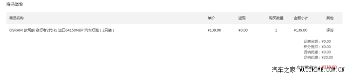

       自家小三用了快2年了,最近发现一个远光灯越来越不给力,恰逢易讯网搞特价活动,于是乎买了一套欧司朗夜行者二代准备更换。这个价格是很给力啊。

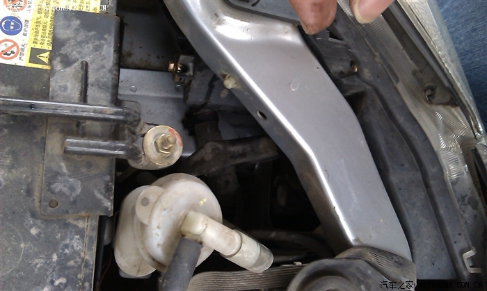

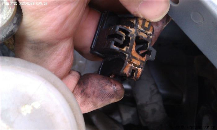

1.首先打开机盖,找到大灯的远光灯后面的这个线,有塑料套管包覆的,两根线。
2.手伸进去,捏住卡子的两侧向内捏一下,感觉塑料卡被捏进去后,往外拔,这个过程很轻松,如果新买的车的话,图上黄色胶体可能会有点粘,可以先晃动下,再拔。

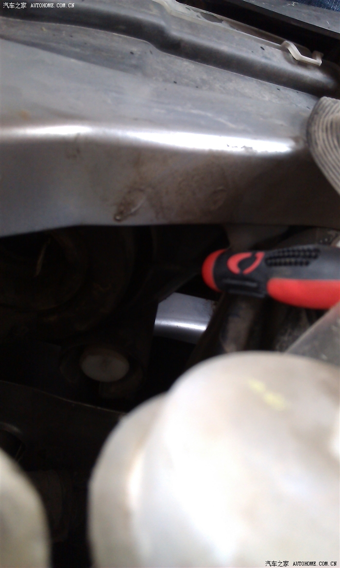

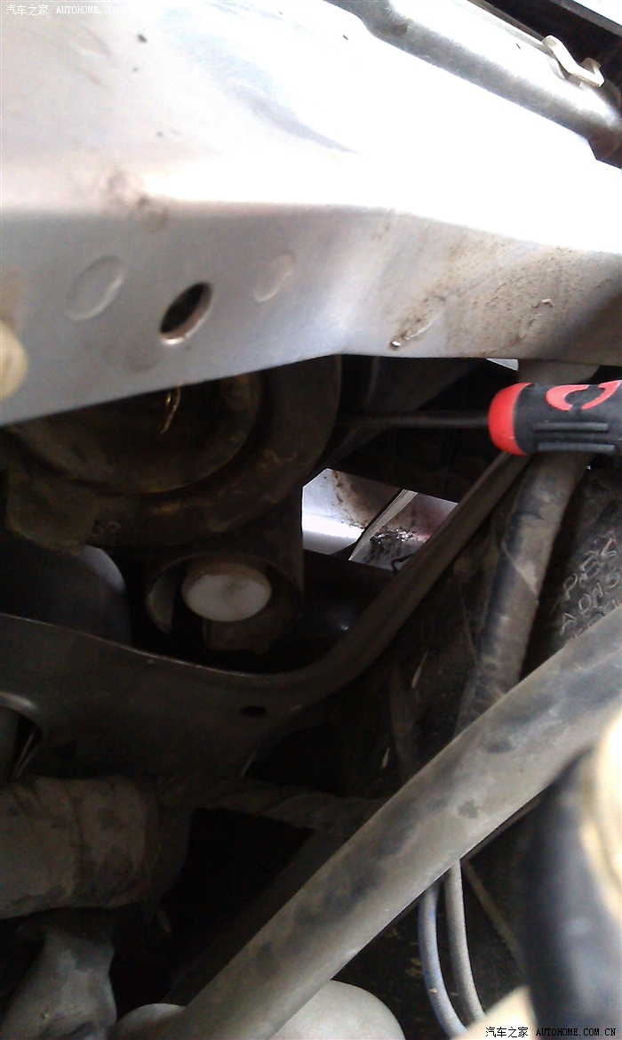

3.接下来是有点难拆的部分了,后面的防水塑料盖,一开始我以为是旋转取出的,可怎么都拧不动,后来烦不了,直接用一字螺丝刀沿着外侧翘出来的,打开后才知道,这个翘出来才是正确的方法。
把螺丝刀伸进盖子和外面的铁皮之间,往外撬动,边子很软是橡胶的,不用怕撬坏,一边出来后,用手扣住,往外拔,就能顺利取出。

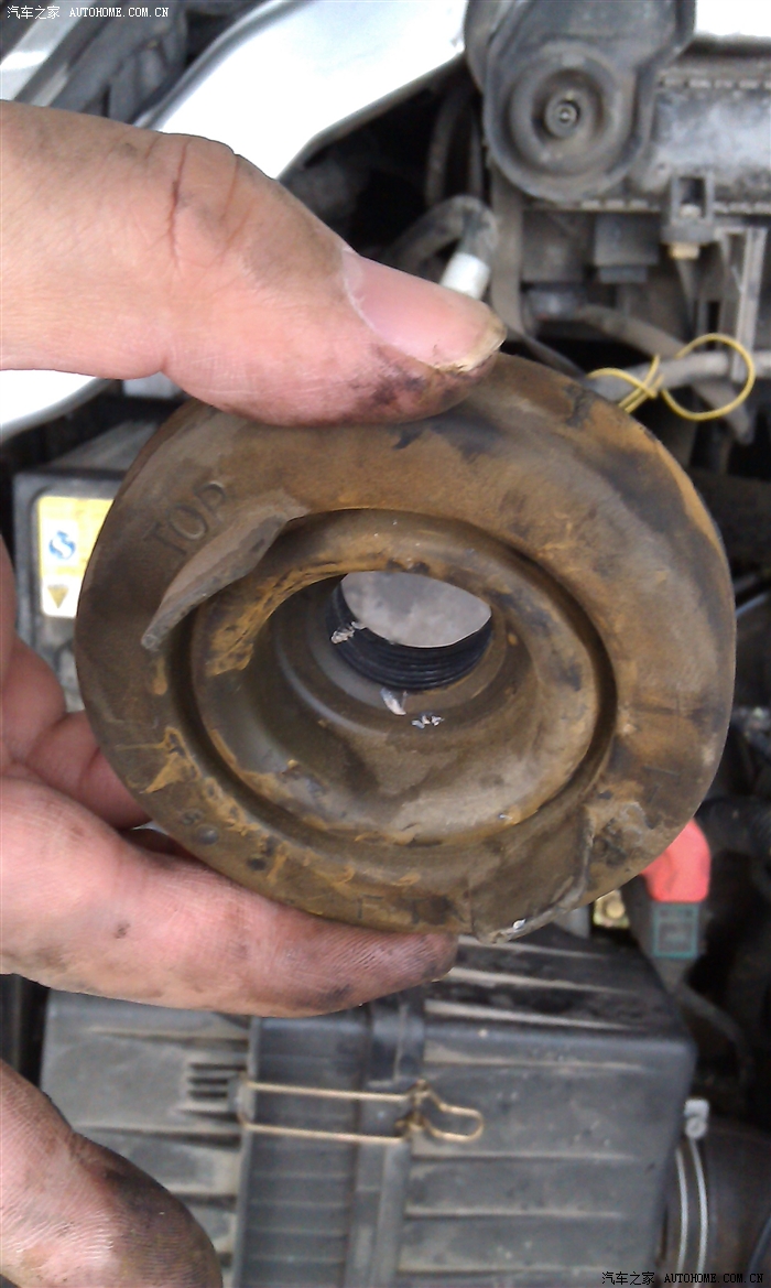

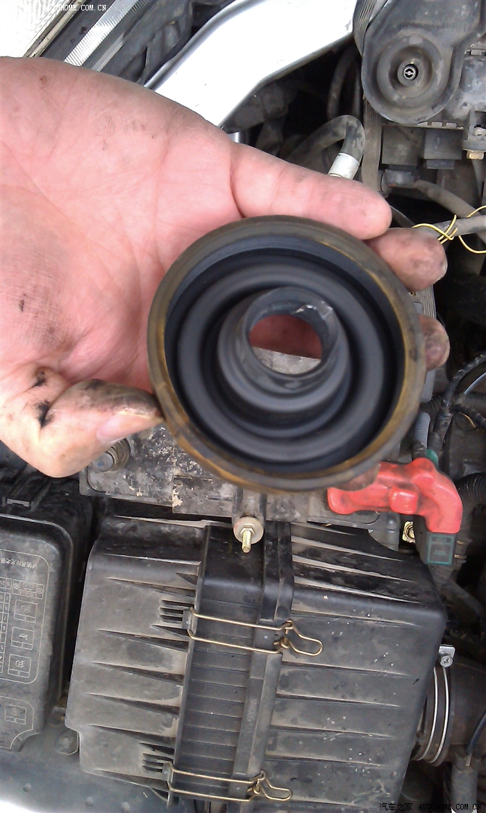

这个是取出来的密封套,可以看到周圈都是圈状细纹,就是卡住的,要撬出来。
这个是背面,中间的孔是塑料灯座的屁股孔,装回去的时候,要记得按进去,这个要防水的。

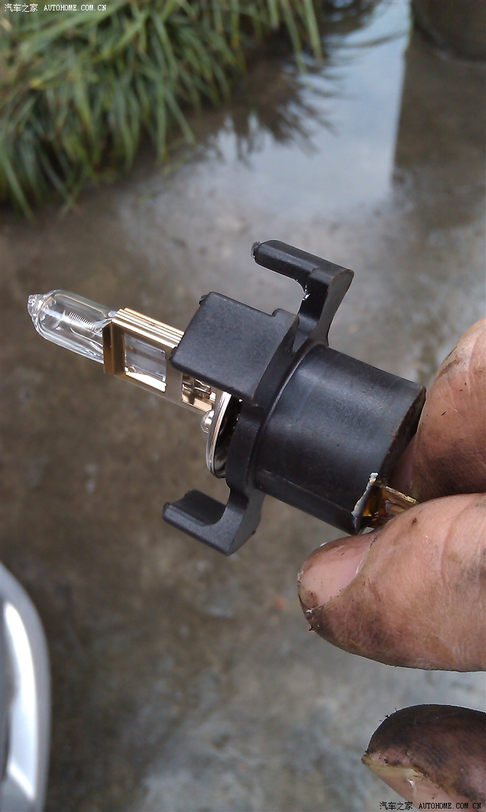

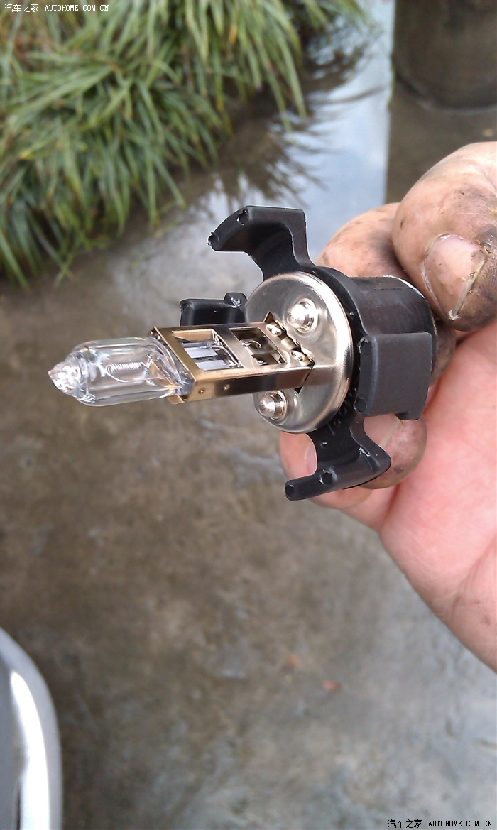

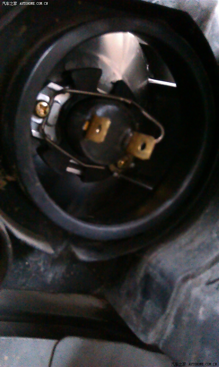

4.这个是拆掉防水后盖后的样子,把手伸进去,按着弹簧的一头,往外拨一下,图中的卡具就松了,塑料灯座连着灯泡就可以拿下来了。

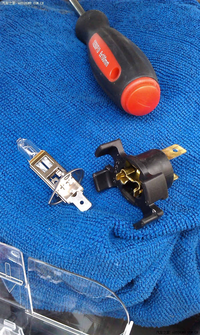

5.这个是拆出来的远光灯,H1的,取出后,把灯泡从座子上拿出来,换上新的再塞回去就行,这里给个小提示,塞回去的时候,可以从大灯外面往里面看,就能很清楚的看到灯泡是不是对准那个孔了,这样装很轻松。
6.这个是新的灯泡,有点发蓝,据说是增加亮度和照射距离的。效果今天晚上出去验证。

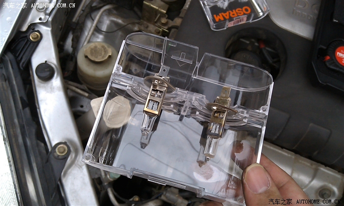

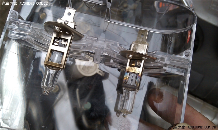

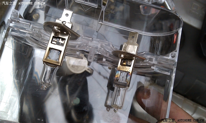

7.原车的两个灯泡,右边的这个很明显的老化,灯丝和外面的壳都烧变色了,难怪亮度不够。
灯泡估计也就用个2年的样子吧。
