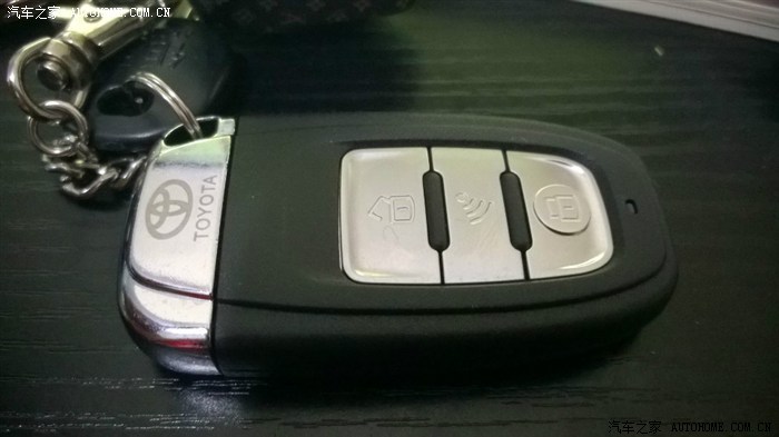

4S店加装的一键启动锁匙拆解及疑惑
这个一键启动,在某宝上搜到很多,特点是可以选配仿奥迪的锁匙,价格1600左右。
买车时4S店开价4980,砍到3500成交。

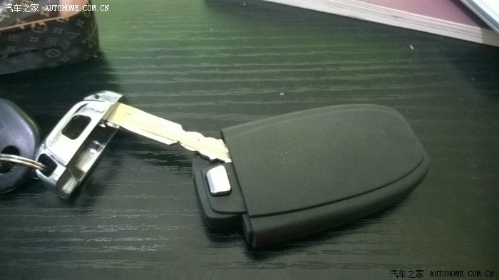

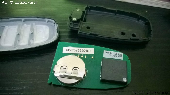

仿奥迪的锁匙
背面
好像没有防盗芯片啊!

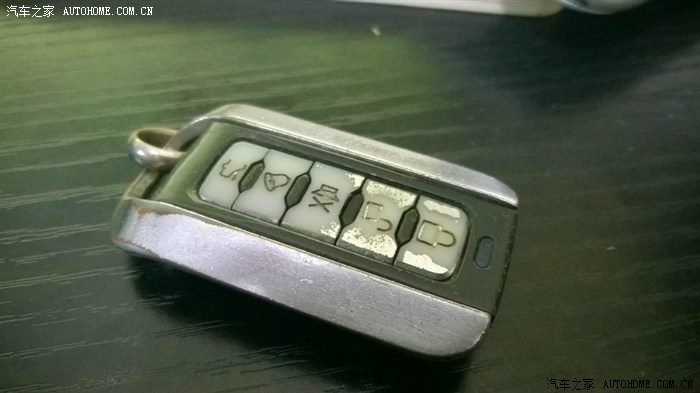

再看看我另一辆车改装的铁将军遥控锁匙:

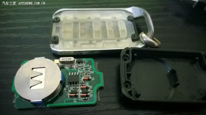

拆出来:
一样没有防盗芯片,
这种遥控器,在某宝上可以搜到以它为基础改装的拆叠锁匙,买回来,只要对一下码,新的遥控器就做好了,可以开我的车门。其安全性可想而知!

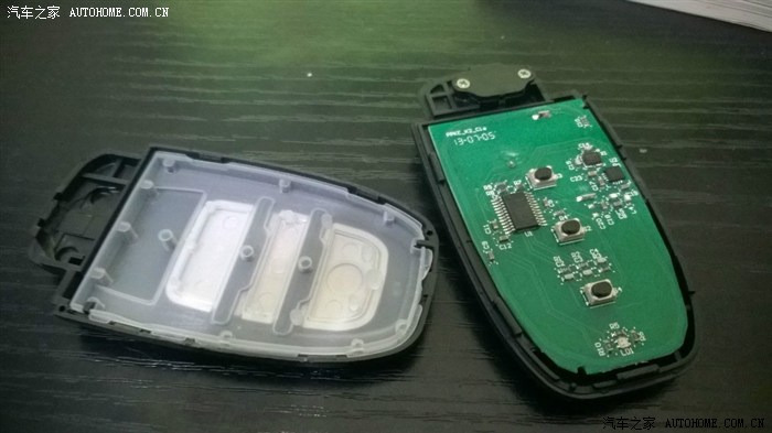

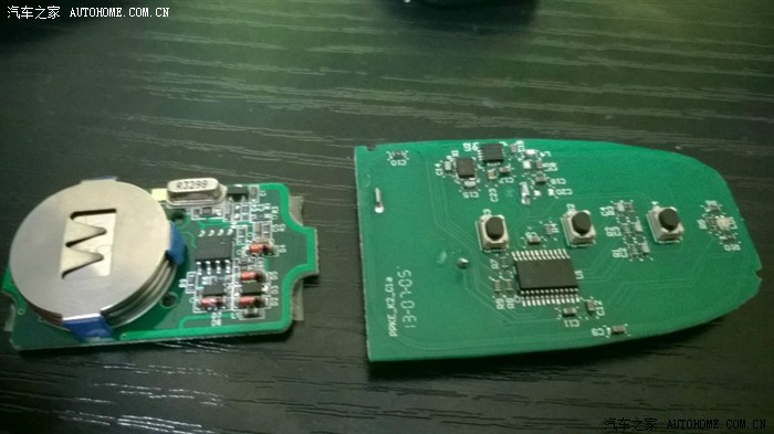

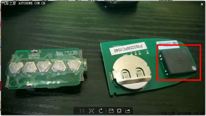

对比:
左为铁将军加装的,右为4S店加装在凯美瑞上的锁匙(下同),芯片几乎差不多。
但是,背面,多了一个大大的方形芯片(上图红框处)
这个是防盗芯片么?
如果是,那还好一些,如果不是。那我加装的这个一键启动的安全性也忒差了吧!
