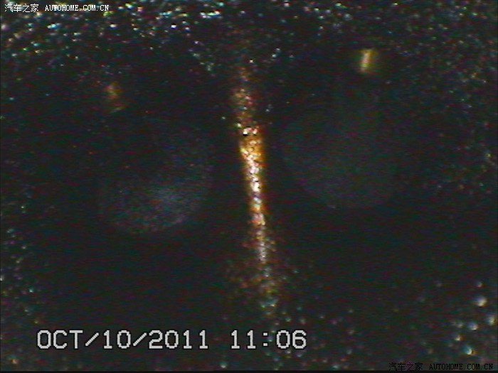

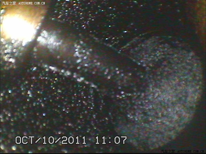

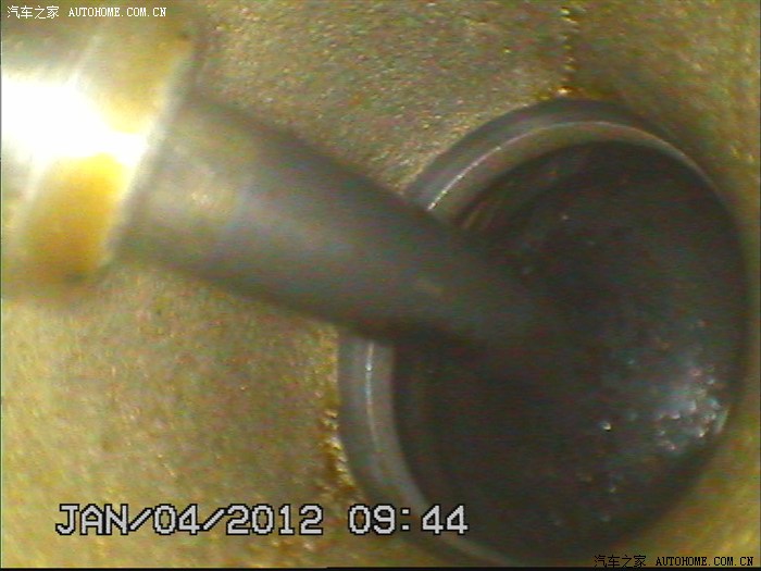

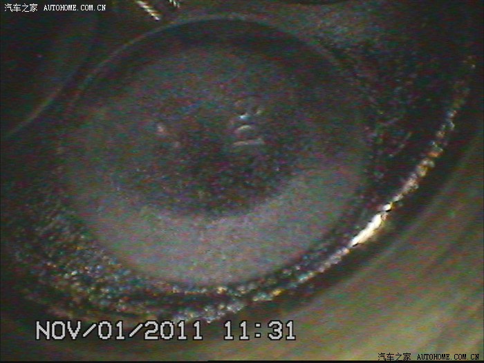

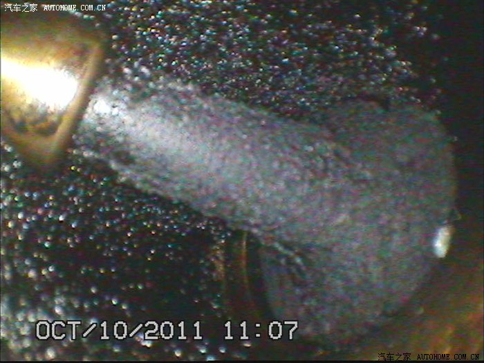

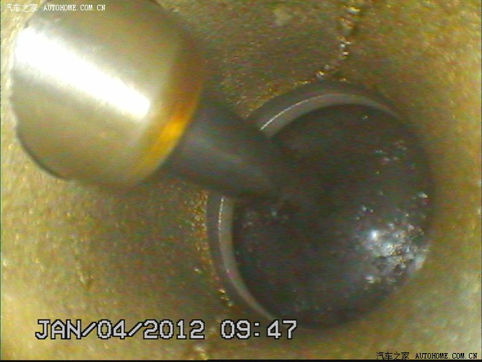

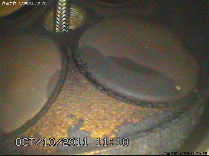

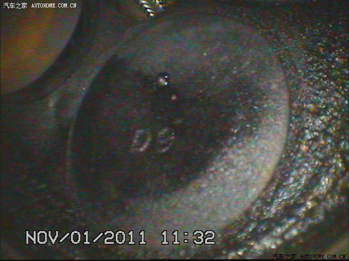

    下面我把用内窥镜检测的清积碳的照片发一下,供大家参考!
  这是没加清洗积碳液的照片
这个也是
这个也是

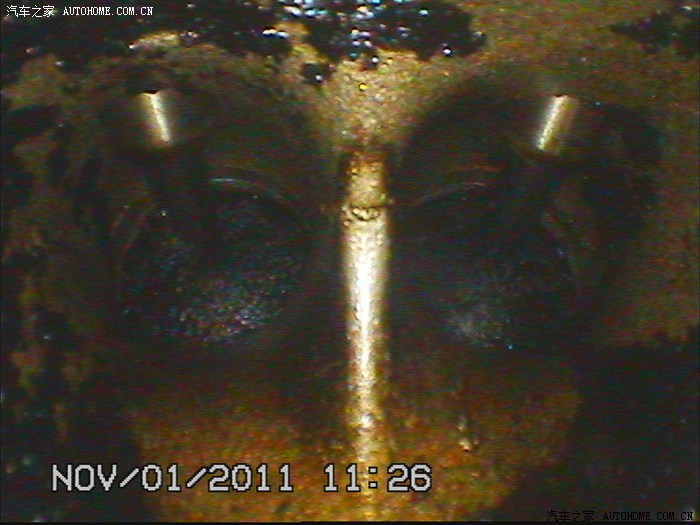

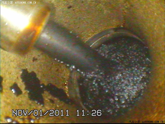

这是加过清洗液,没清干净的照片
还没请干净

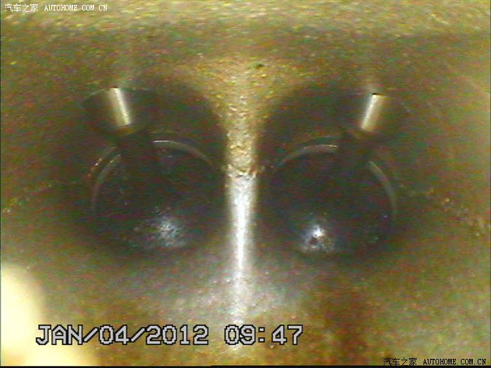

下面的是基本清洗干净的照片

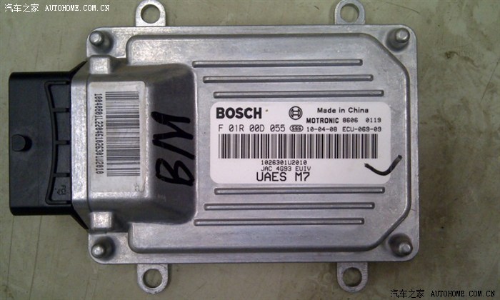

最终就是它的毛病:电脑版
