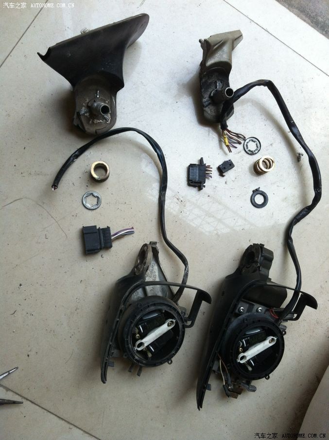

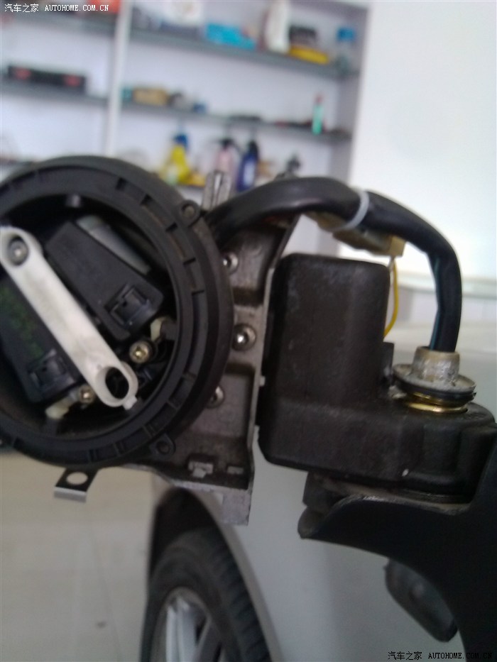

开始合成 用宝来原车后视镜支架 加帕萨特折叠电机模块 (上图左宝来 右帕萨特。两车通用外壳用哪个车的都无所谓)
成品装车 装车前最好试试 折叠电机有没有问题 (12V电源 电瓶上测试

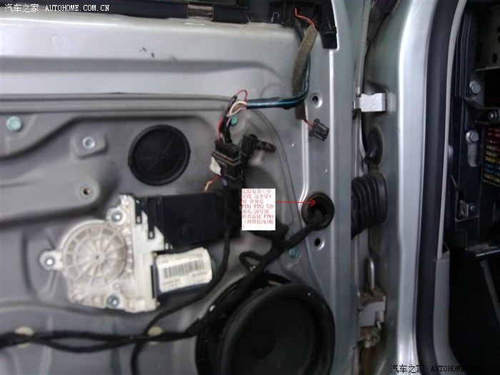

图片已经备注预留接线分别接什么 PIN1 PIN2 T29插头/28号脚 折叠旋钮PIN4 (4条)
右门接线2条 分别是PIN1 PIN2
穿线完成后就简单了 连接79和361 (如果只想实现锁车折叠就不需要在接79了 两样都想要折叠必须接79)

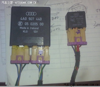

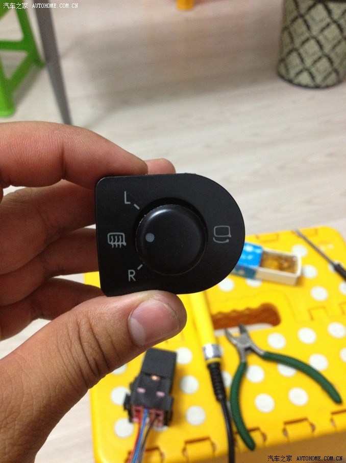

需要材料如下:79续电器(一个) 361续电器(一个)欧版带折叠后视镜旋钮一个 帕萨特后视镜一对(9线带折叠)如果能买到高尔夫带电动折叠后视镜就直接买。就不需要帕萨特后视镜合成了。

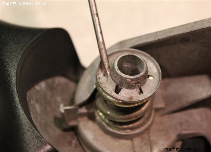

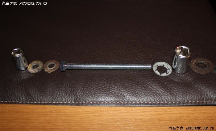

材料准备好后第一步拆原车后视镜 和帕萨特后视镜合成工具拆料如下:改锥一把 长14CM 螺丝 套筒 各一个
照片可以看到一个长螺竿和一些垫片 那就是用来把那铁盖压回去用的 原理不解释 详细自己摸索这样才有乐趣!
两后视镜拆卸
右门接线2条 分别是PIN1 PIN2

5。白色(后视镜加热)6。灰色(镜子调整)7。紫色(镜子调整)8。灰色/丁香(镜调节)9。空白10。空白简单的说就是在pin1 和 pin2 加两条线pin3 是一个微动开关我们可以把它拆掉因为361继电器是一个定时继电器 所以不需要微动开关。
不改旋钮折叠的接线方法
361继电器接法:
15>长电(10a保险)
ME>后视镜pin2
31>地线
MA>后视镜pin1
SE>车门控制模块T29/28
以上是第一步 可以只接这个实现锁车折叠 平时是开的 只有激活防盗系统才折起

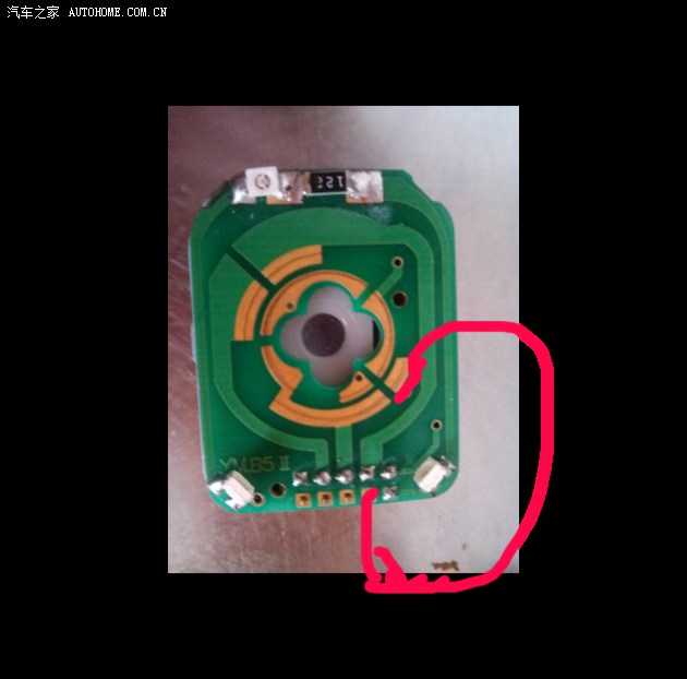

改旋钮折叠的接线方法

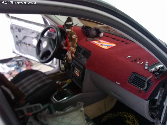

各种拆卸后 就能找到30长电
合成后的后视镜安装回原车。。就可以来制作折叠旋钮开关跳线了
正面红线部分 连接、
装回开关。下面就是折叠旋钮PIN4 号线位置
OK 以上全部安装完毕后就能实现锁车折叠了。让你的小宝青春焕发。
