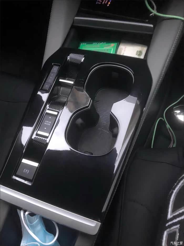

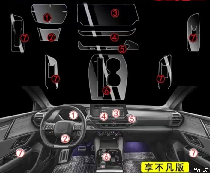

虽然我的凡尔赛是二手的,但是我买了就是我的和新车一样对待的,不会因为是二手车就觉得随便开随便造的,别人的再好也是别人的,永远不贬低自己的,凡尔赛的中控档位部位是钢琴烤漆的很容易留下指纹,在某多多购买了全套的透明膜
基本上所有钢琴亮面的部分都有了
准备工具有吹风机,用小喷壶滴上洗洁精,先把要贴膜的地方用酒精和布子擦干净,然后把膜撕下来用喷上洗洁精水调整好位置,然后用买膜送的工具把膜刮平,有褶皱处用吹风机吹一下即可。
这就是贴好的效果花小钱办大事,虽然比专业的差老鼻子劲了但是还是可以接受的

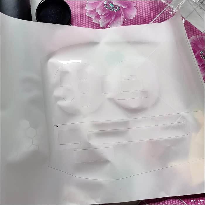

这就是透明膜的贴纸部分
