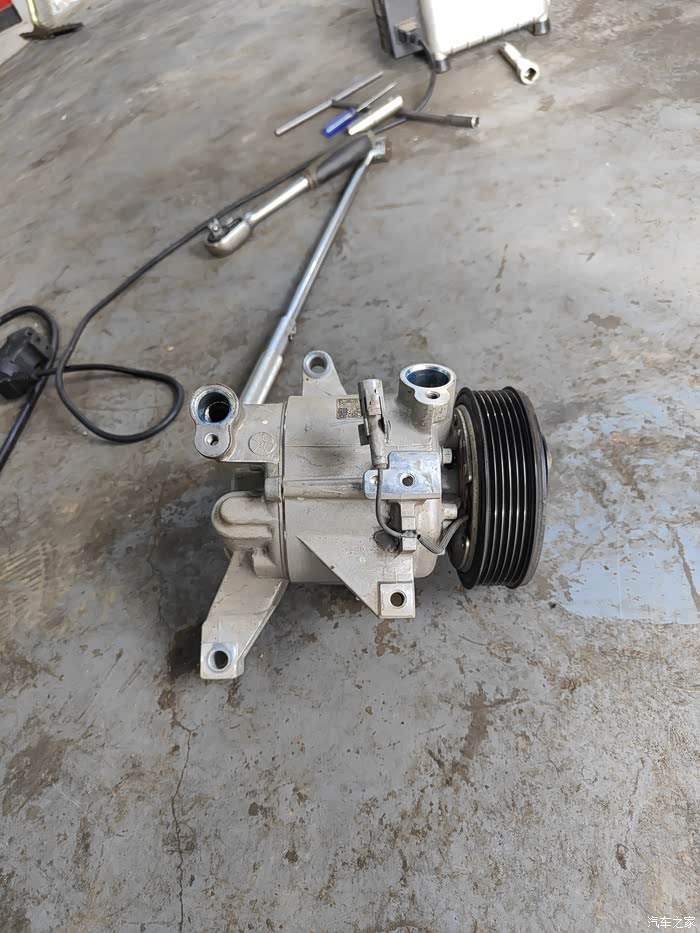

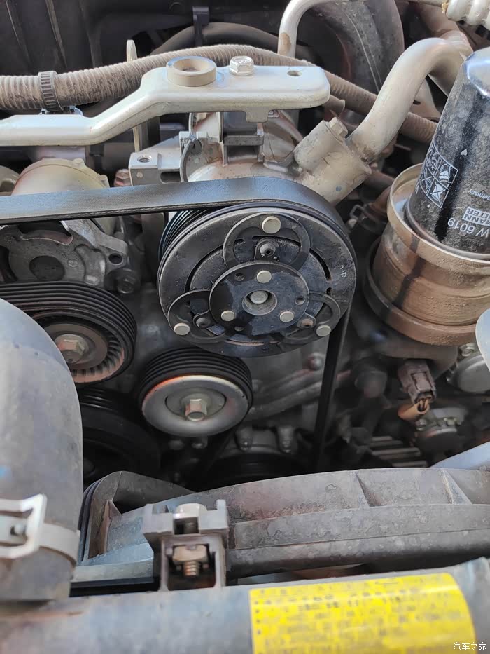

原车压缩机直接抱死,眼睛看到都发黑了,检测是压缩机机体漏气
拆出来的原车已坏的空调压缩机

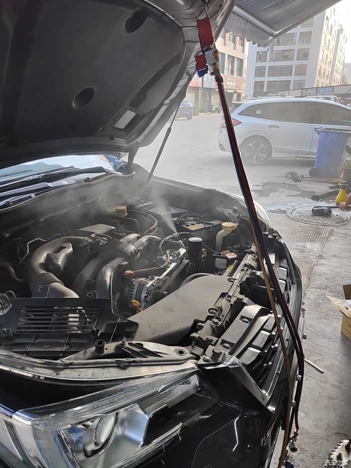

更换好新的品牌件压缩机后,加完冷媒,测试好空调可以正常工作后,过了一会,空调压缩机链接的原车压力管爆管泄露冷媒(喷白烟),又得把原车的压力管更换,品牌件240元,再加冷媒120元。白白又不见了三百大洋
