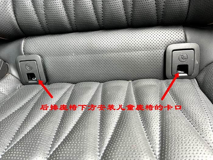

而这款帕萨特的后排座椅,在左右后方也分别预留了安装儿童安全座椅的卡口,这样是非常方便座椅的安装。

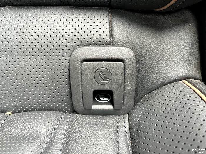

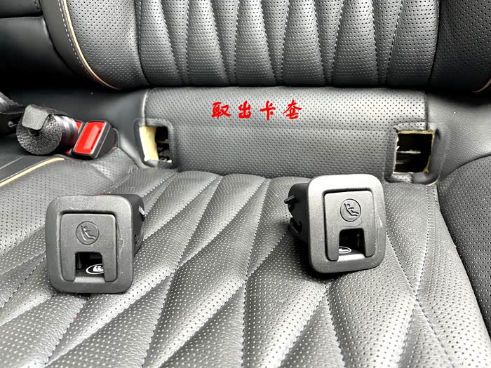

21款帕萨特在出厂时都在后排座椅下方预留了安装儿童安全座椅的卡口,你只需要选择其中一个位置安装即可。

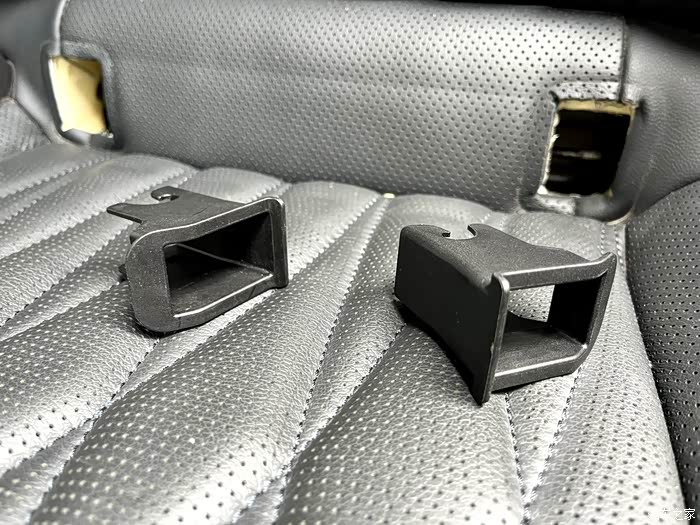

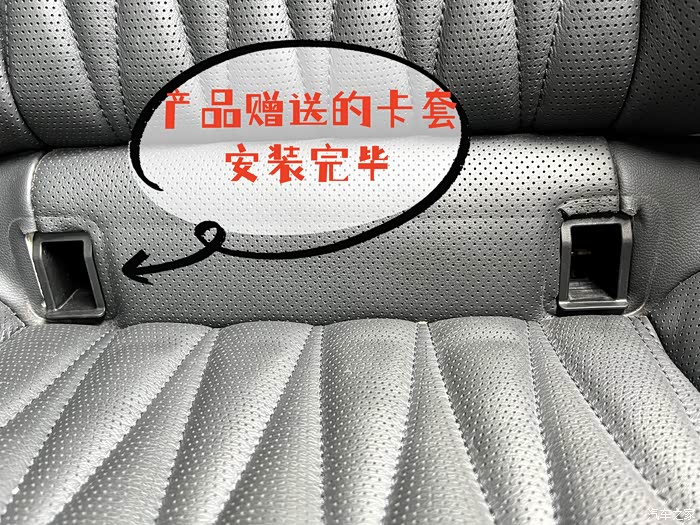

选定好位置后,你先把座位上的卡套取出来。取出后要保管好,以后拆下安全座椅后再回装上去。

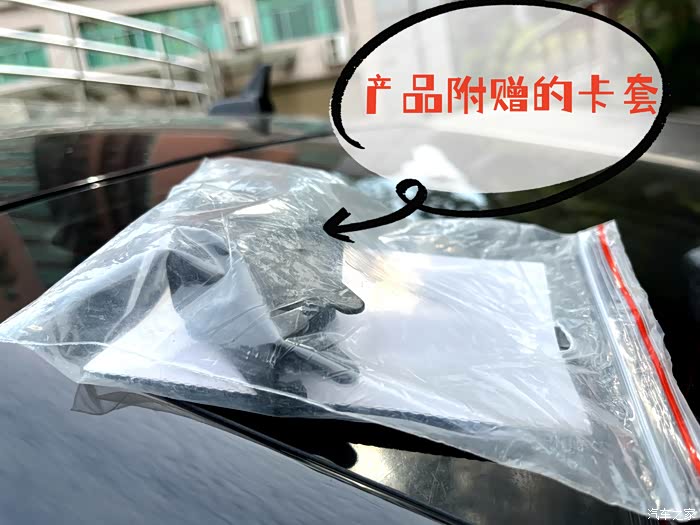

再从购买的安全座椅中取出附赠的卡套。
把赠送的卡套装入后排座椅孔洞。

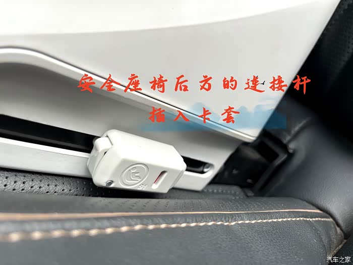

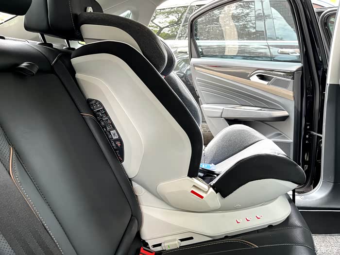

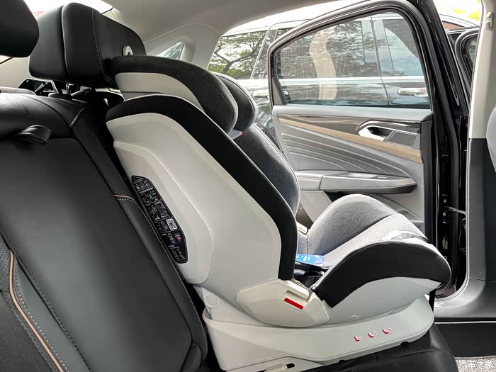

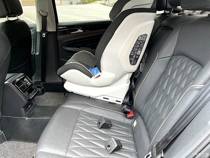

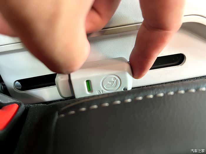

把安全座椅放到你准备安装的位置上,再把安全座椅下方的连接杆对准卡套,同时往后推。

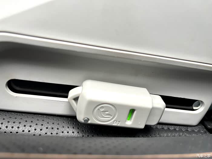

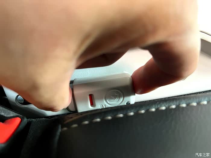

再往后推的时候,用手指稍微用力按住安全座椅两旁的卡口。
等听到“咔”的一声后,你可以发现刚才卡扣上的红色标记已经变成了绿色,这就代表着安全座椅下方的卡扣已经安装好了。如果卡扣上依然是红色的标记,那就意味着安装不成功,还要重新安装。

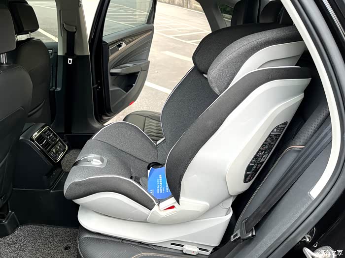

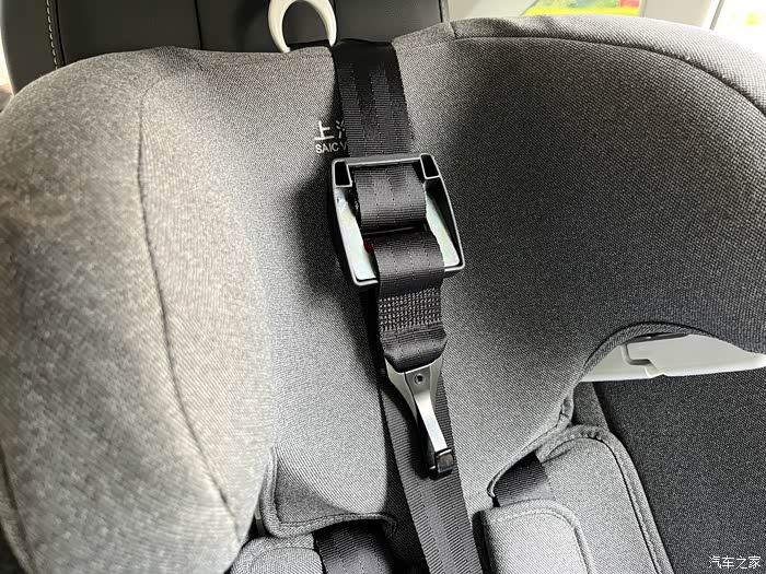

安装好座椅的卡扣后,再再安全座椅背后找到连接安全带的另一个带扣。

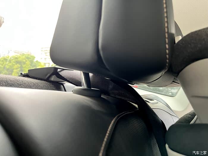

把带扣从汽车座椅头枕下方穿过,伸到座椅后方。

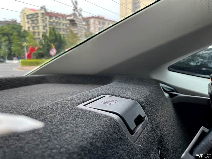

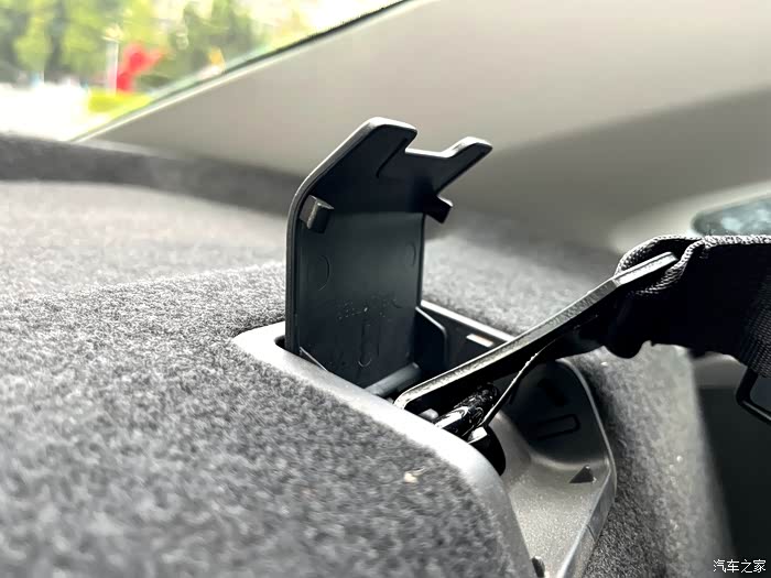

在汽车座椅后方你可以发现用来连接安全座椅带扣的小盖。
把小盖打开,再把带扣扣住下盖下方的轴承钢就好了。
自此,安全座椅主要的支撑点已经全部安装完毕,接下来你只需要调整好安全座椅上的安全带松紧程度就可以了。
