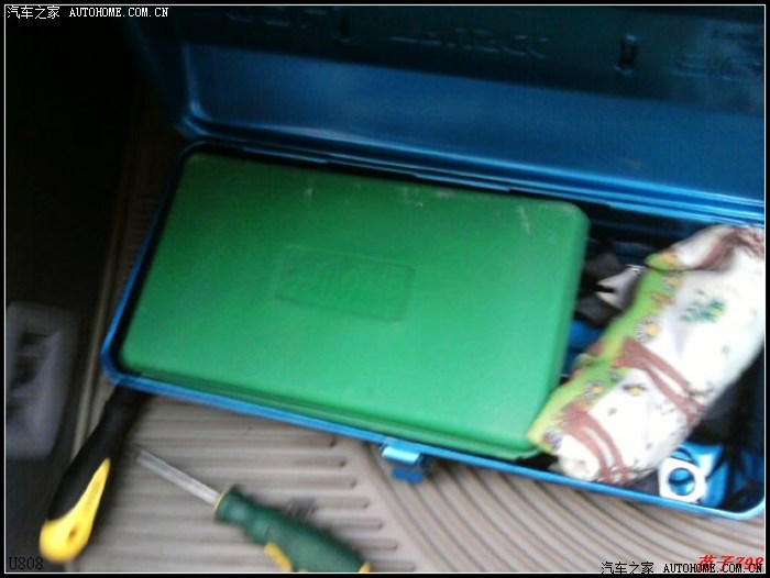

               开拆   俺的工具挺全的   哈哈   馋死临沂的那个老鱼头

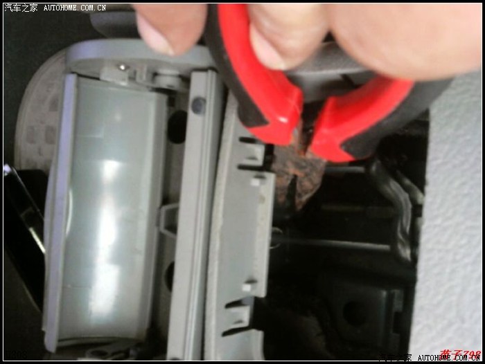

开始拆了   就是那么几个螺丝  直接上图吧   就不多说了
卸开以后  才发现   原来开关上的那几个卡扣断了   只好用这个固定了
效果还是不错的
按的时候这两个不能搞错   一个后备箱  一个油箱盖
安好的效果

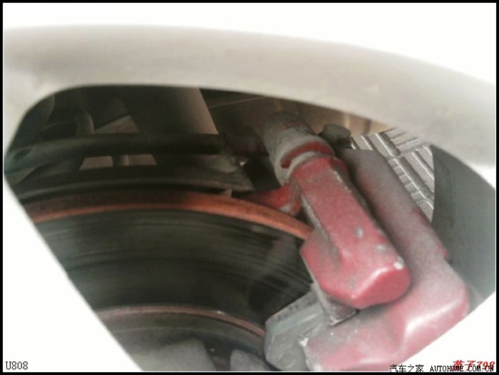

调紧了  说实话一拉就管用   还真喜欢这个感觉

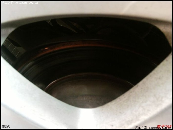

       调完以后  不放心  还顶起后轮试了试   转动很顺畅     刚要试左后轮时   有人找俺有事   觉得右后轮没事  这个肯定也没事    就这一念之差   差点出大事    晚上去潍坊办事    刚刚跑了十几公里     遇到红灯一停车   一股浓烟右后扑来   赶紧下车    额滴那个天娘啊     刹车盘呈炙热装啊   就是刚出炉的那个钢铁样   赶紧停在路边   慢慢冷下来   往松处调了回来   哎     就是这一顺便   手欠啊
     看看 刹车盘烧的这个样子    肯定退火了    绝对影响寿命啊   太悲剧了   这不是没事找事吗
