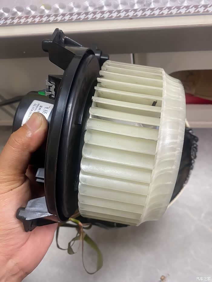

自从清洗了鼓风机叶轮,安装后一直感觉鼓风机噪音比较大有种沙沙的干磨的声音了20多万的车了,想给电机做个润滑养护。见视频

拧下螺丝,打开后盖,,含油轴承已出现,这是底部的

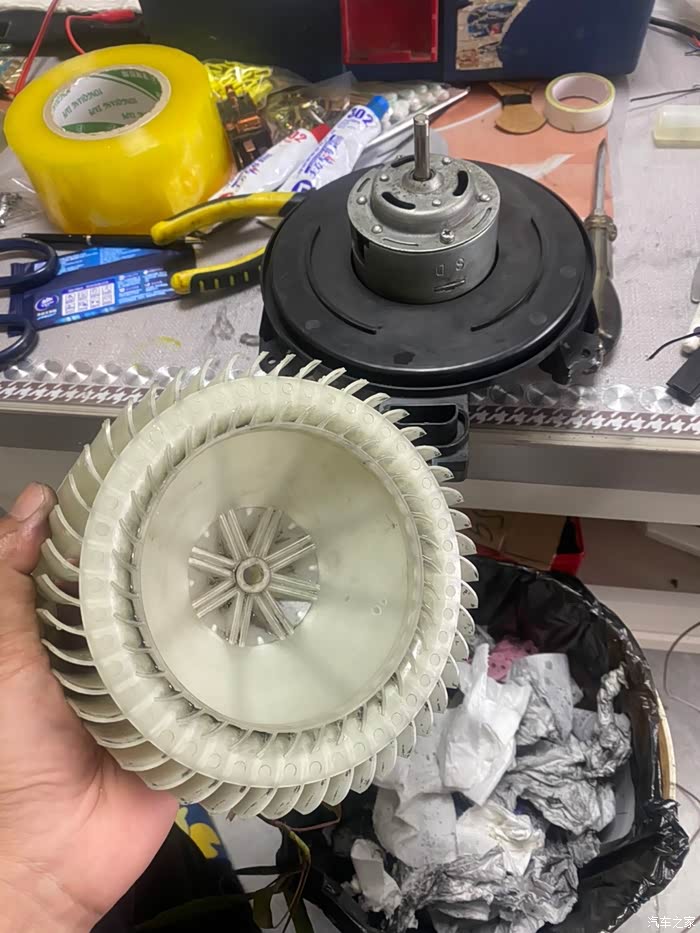

顶部卡扣已拿下,滴几滴油到轴芯便于取下,还不行就敲打几下,注意做好标记,装回去的时候对记号,不然影响平衡

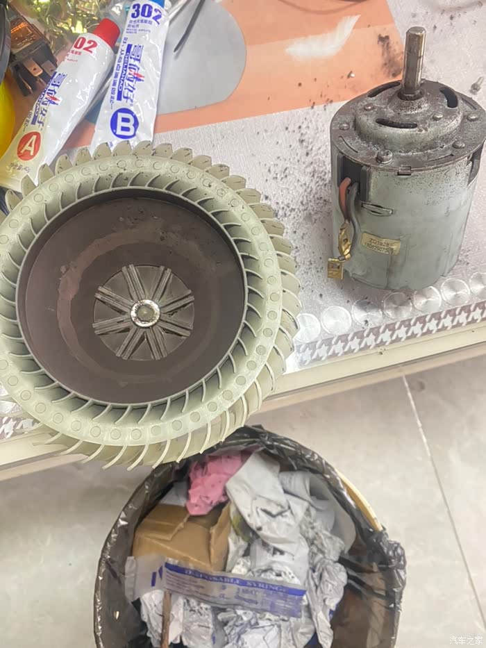

叶轮背面不拆是无法清洗的,比正面还要脏,都是碳粉
到处都是掉落的渣渣

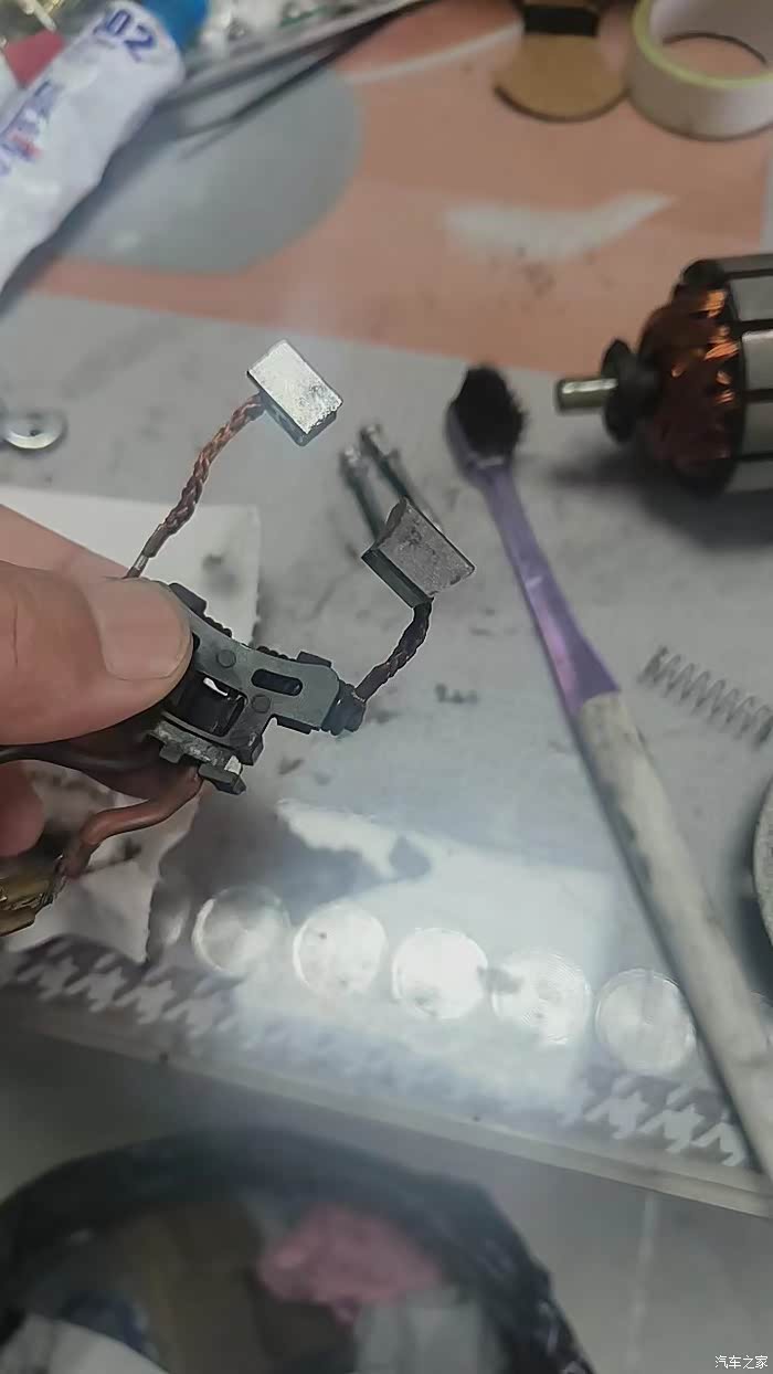

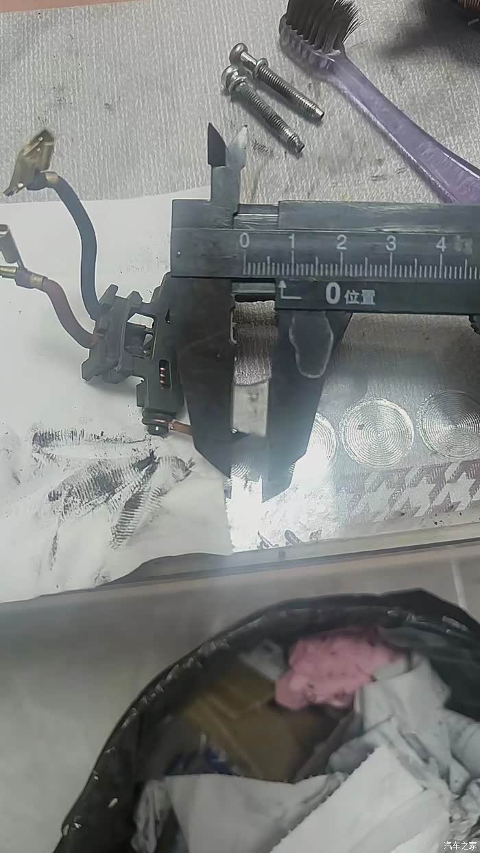

上方轴承出现,碳刷
碳刷还有5毫米的余量,暂时没到到这个规格,继续用着
清洗完成,准备安装
手上都是碳粉,太黑了没法拍照,安装碳刷得双手操作,反复几次都装反了……
