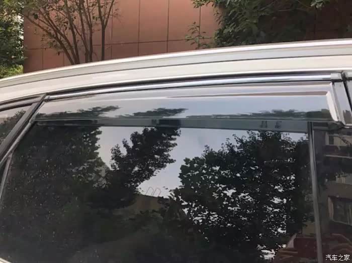

2-开点窗户,最好4个窗都开一点。可以安转雨眉以便在雨天可以开窗,普通的雨眉太难看,群友推荐的一款嵌入式的雨眉,挺美观。
2019/5/10更新:更换马牌UC6轮胎(比原车倍耐力的胎噪有明显减少,过小沟坎的震动比以前舒服,但是低频没有多少改善),以及改装空气悬架的效果(装了空悬后,整车很安静,很舒适,坐气垫船的感觉;但是过水泥路,很明显低频就是从发动机舱里传过来的。共振大概减少一半的样子)。
看起来不错的嵌入式雨眉,就是价格辣手。借用群友的图片。

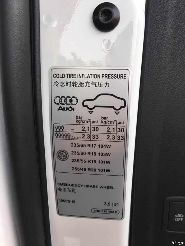

4-胎压2.1。
日常不满载的话,2.1够用了
