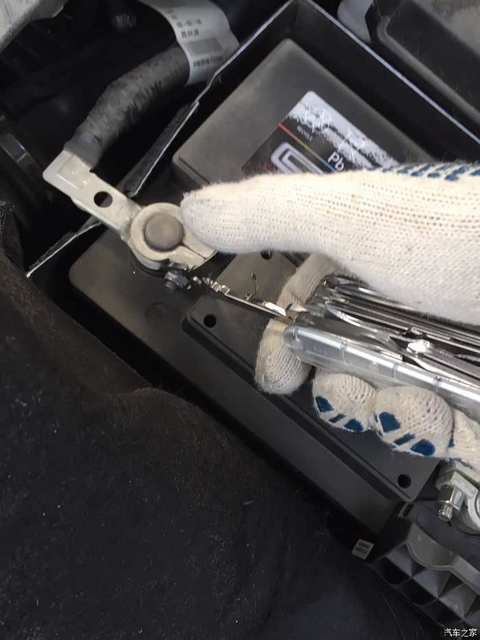

升窗器需要在保险盒里取电,
保险起见,断开电瓶线,其实不断也没问题的!
断了电瓶线,反而会造成一个麻烦事,后面会说到!

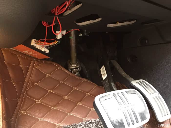

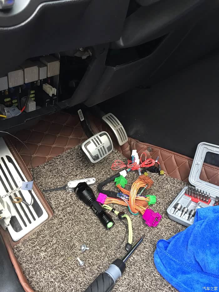

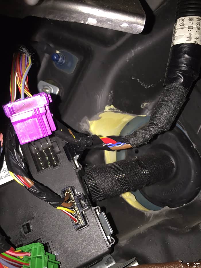

需要将升窗器安装到方向盘下面的线束位置,
整个过程用文字来描述非常简单:
拆一个盖板,取3个插头,原位补插上6个插头,再在保险盒里接电,测试成功后装回盖板,
就好了,
然而实际操作起来,由于位置不怎么好下手,也是费了很多周折。
如图,拆下3颗螺钉,左右螺钉是塑料的,中间是金属的,
取下螺钉后,收好,避免遗失,小心地取下盖板。
盖板忘记拍照了,有隔音棉,白的!
整个过程用文字来描述非常简单:
就好了,
盖板忘记拍照了,有隔音棉,白的!

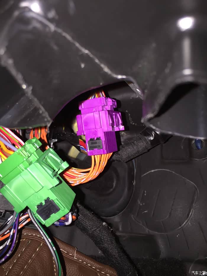

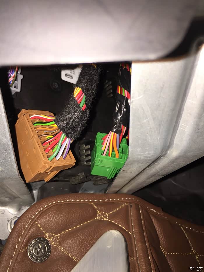

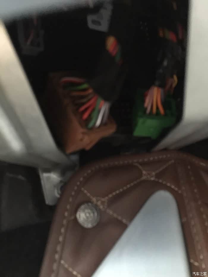

那几个插头藏在里面,
不是很好下手,尤其是最右边那个骚粉紫色插头,
被另外一条线束压着一点,
我几乎是仰躺在驾驶位地板上,右手伸进去,
找好角度,费了九牛二虎之力,
终于取了下来!
被另外一条线束压着一点,
找好角度,费了九牛二虎之力,
终于取了下来!
土黄色和绿色还是很好取的,
不过建议用一根毛巾包着铁柱子,
我的手受伤了三处!!!
不过建议用一根毛巾包着铁柱子,
我的手受伤了三处!!!

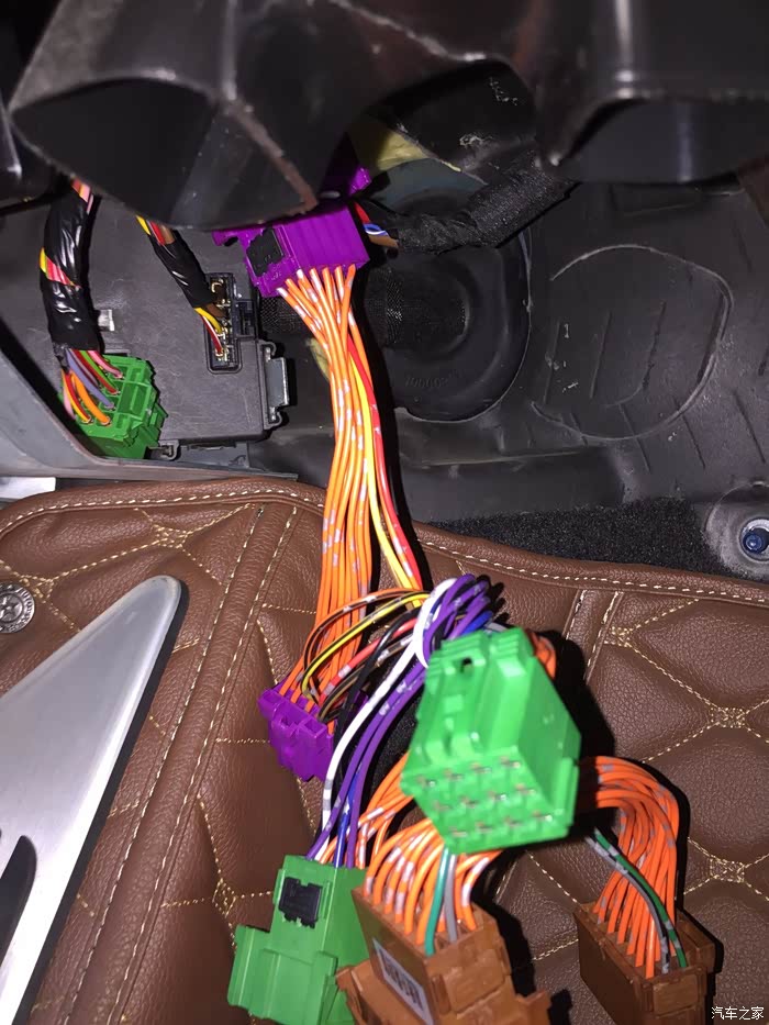

土黄色和绿色的取下来了。
骚粉紫色的也取下来了。
插入粉紫色,总共六个。
插回去了。

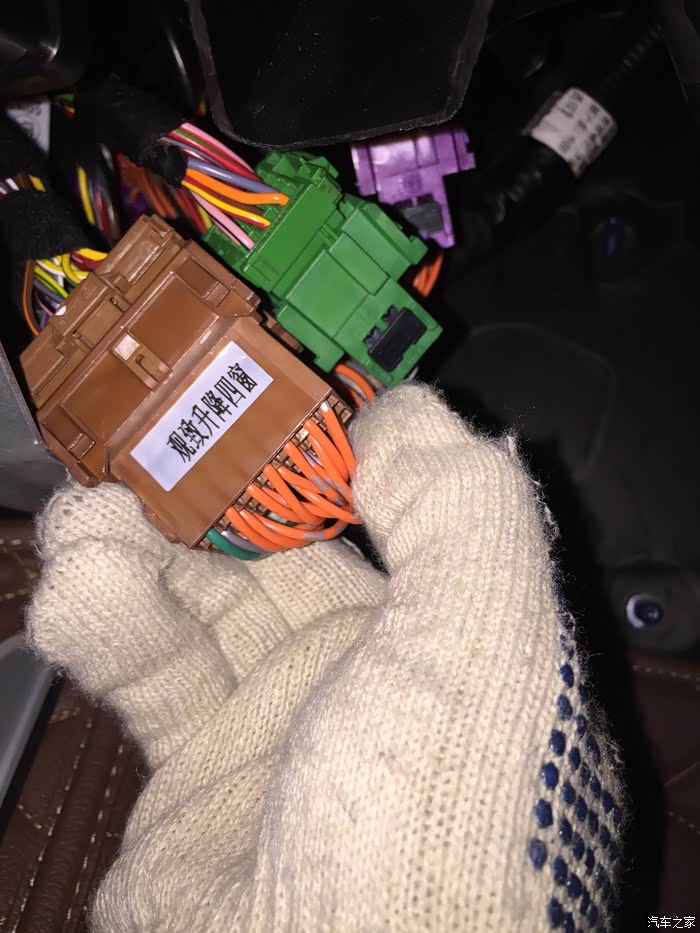

观致专用适配。

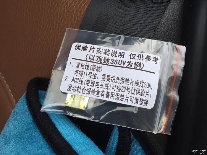

接线说明。

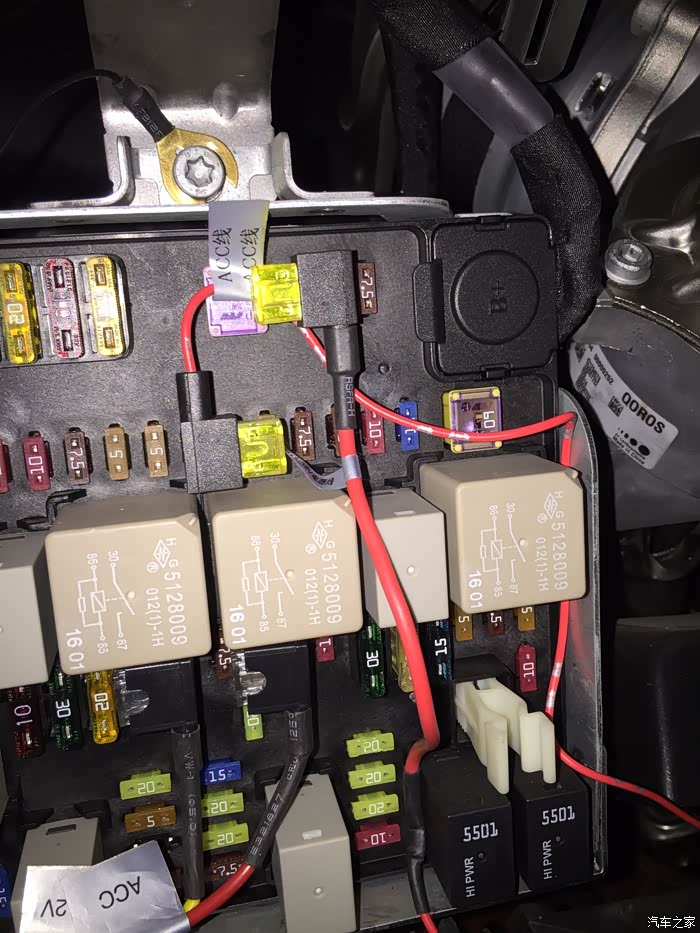

我又给店家打长途电话确认了一下,
如图,分别接第一排倒数第二个(11号),
和第二排第十个(22号)。
和第二排第十个(22号)。
前后弄了接近两个小时,线束没空整了,先随手放这里吧。

再说一下,整个过程中,其实是可以不断电瓶线的,
而且,如果断了电瓶线,很可能会导致车子报故障码,
我的就是发生空调不制冷的情况了,
好在之前看过其他的案例,
应该是启动了压缩机保护程序,
到4s去清除了故障码,
就好了!
