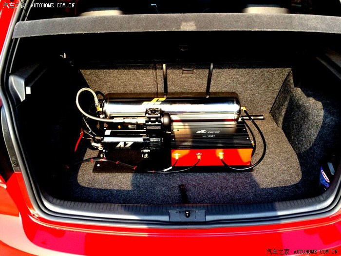

afair force台湾的气动牌子,玩了不到两个月,路感一塌糊涂,唯一的好处就是降低车身很帅,避震比原厂的还烂,想改气动的朋友还是上Airlift+accu气动避震,当然价格也是很容易瘪钱包的。
直接放后备箱,没有做框架,还好没做,要是做了,后期改绞牙就折腾坏了。。。

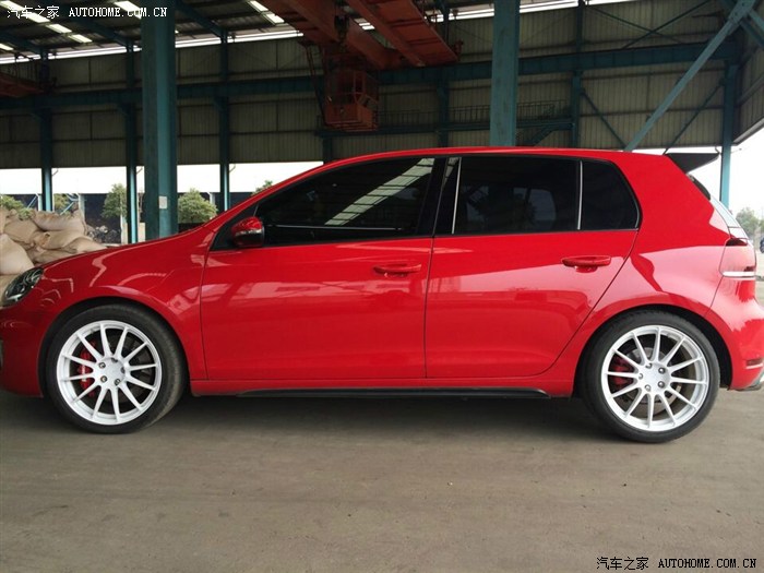

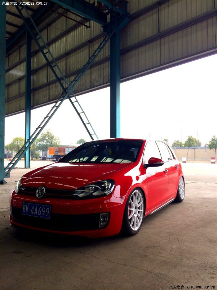

这是最低的时候,,想玩HF范儿,这个时候问题又来了。。。要换大J大ET轮毂。。。

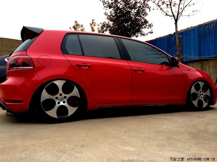

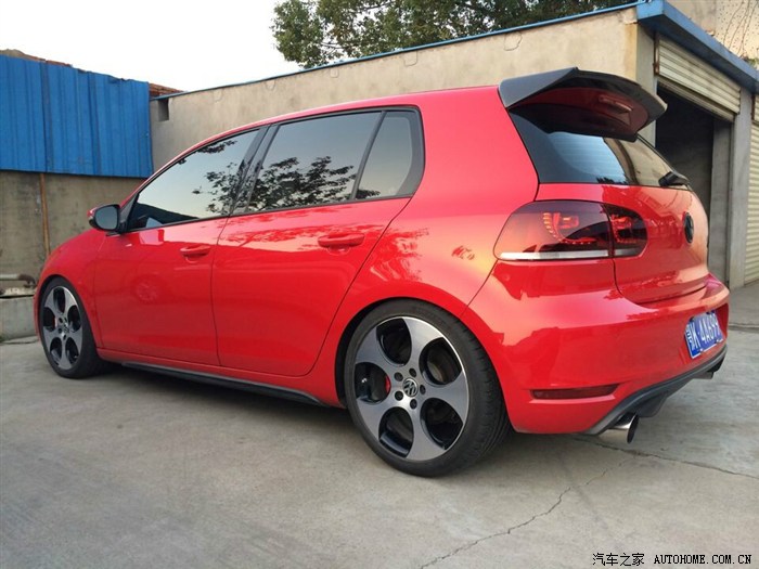

这样角度看,感觉还蛮好。原厂18寸战斧也有可取之处,有天朋友开我车,我在旁边看着,感觉轮毂是一闪一闪很漂亮,经典就是经典

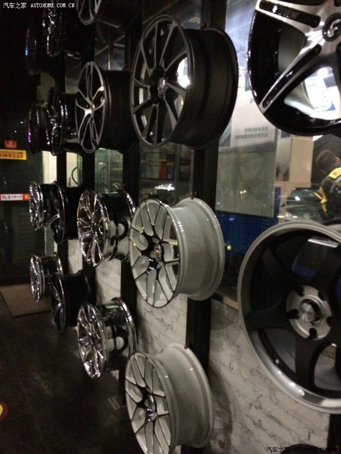

逛了下武汉天黎的店。。。选轮毂中。。。

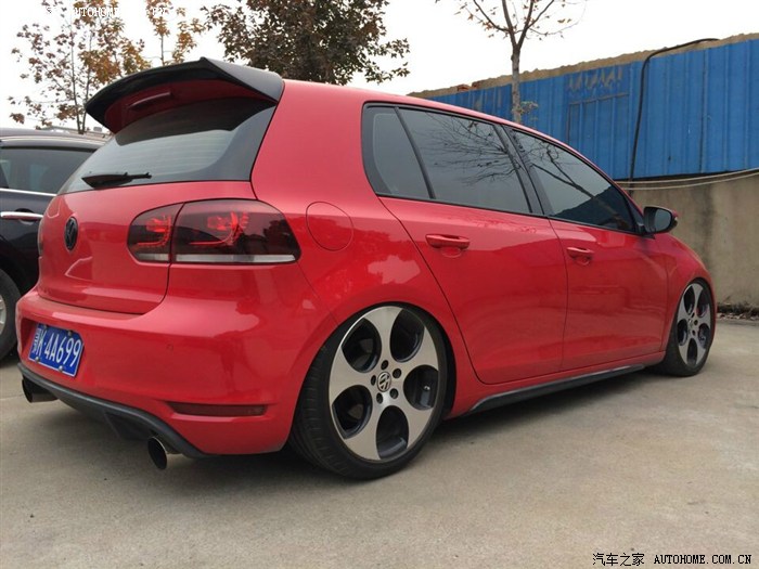

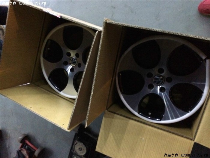

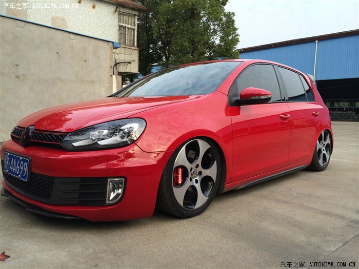

18波兰战斧,很耐看,,开起来要很小心啊,很容易刮擦。。。
总是喜欢各种角度的拍。。。。这是病得治啊。

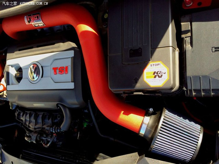

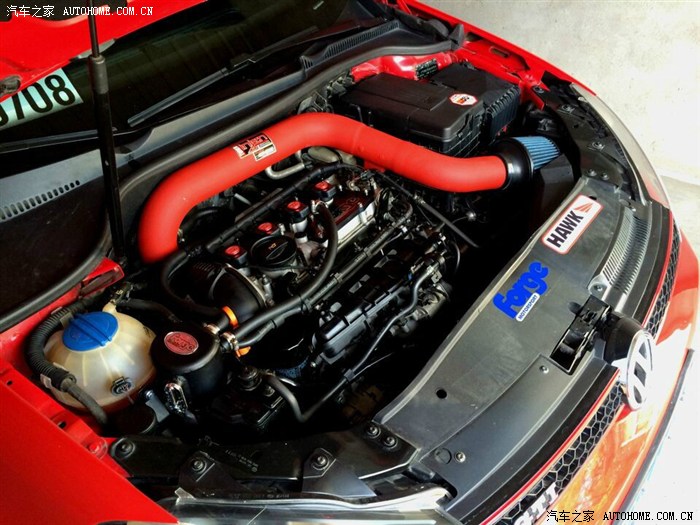

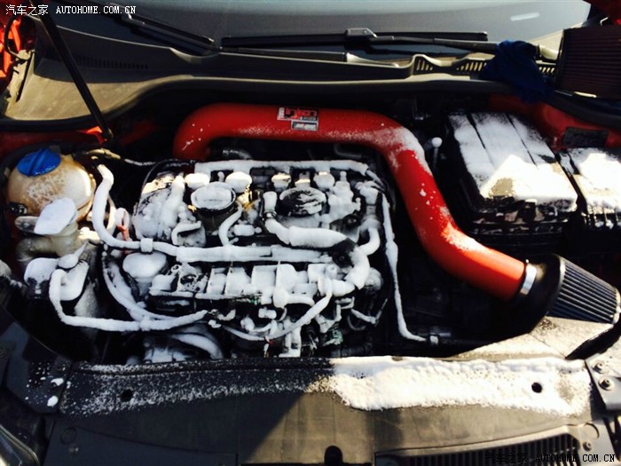

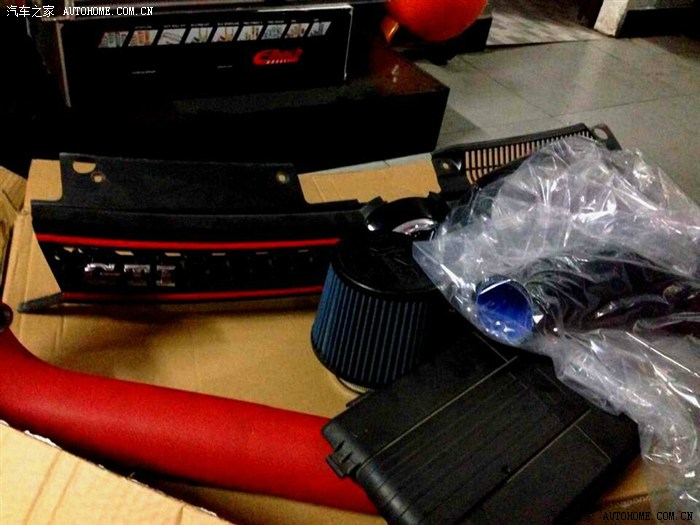

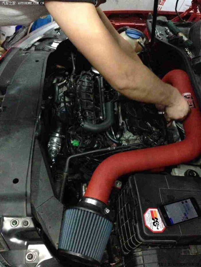

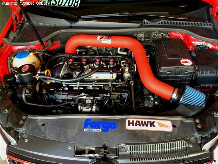

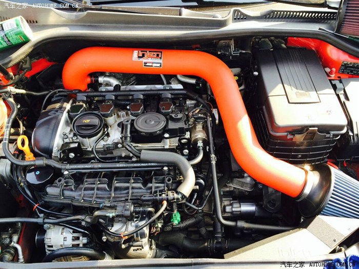

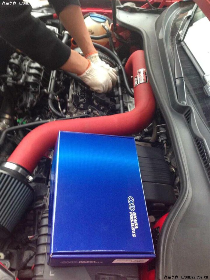

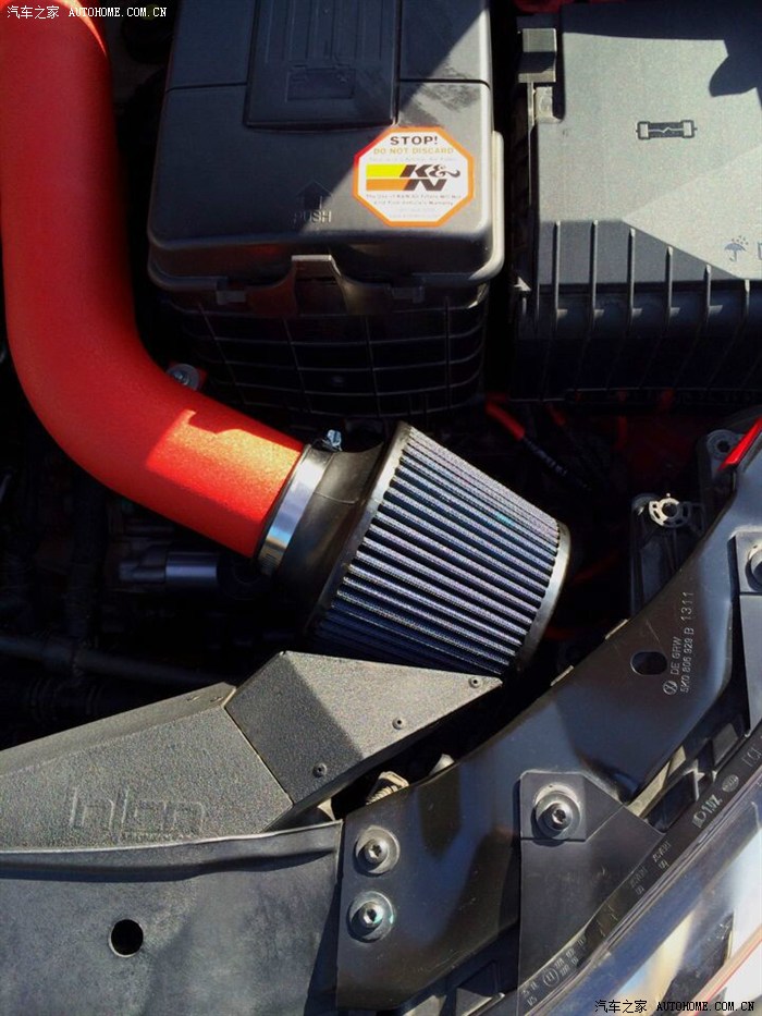

这个时候动力部分 应该是什么所谓的二阶。。。马力250P左右吧。。injen进气。。。喜欢红色管径。进气量很大,后期K04都够用了,这是选injen的最大原因。

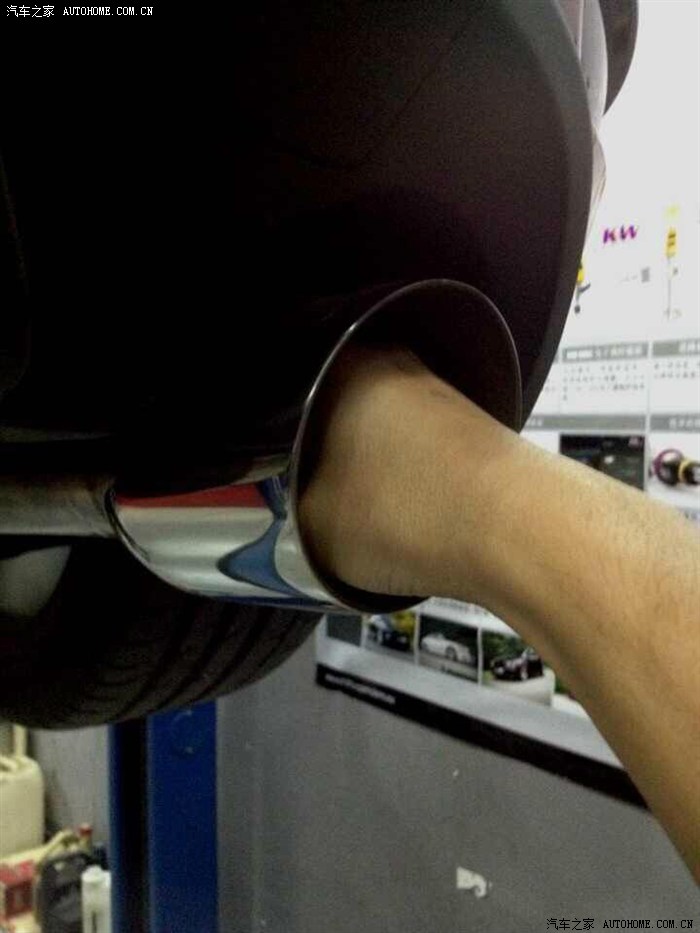

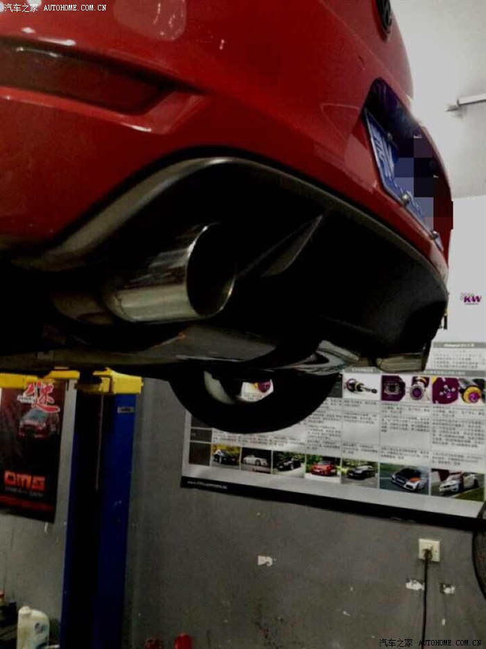

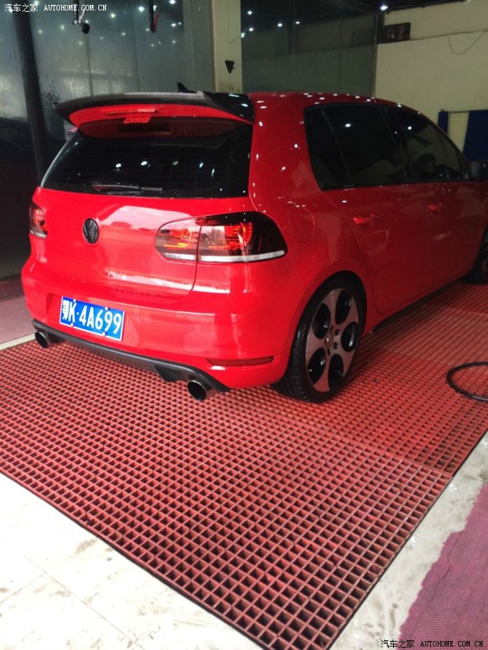

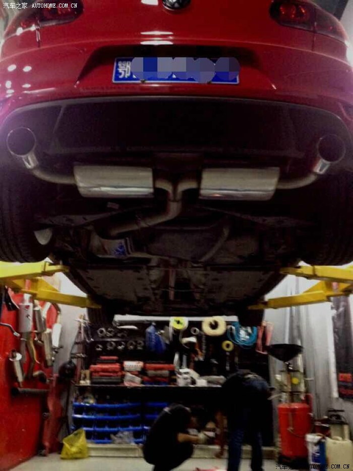

排气用的是英国SCORPION蝎子中尾段配合的是自制76头段,炸街很够,手拨片控制6000转后换挡的放炮声音很到位,但我只想说的是没有共振,这个很重要。
尾嘴不是锁喉固定的,这也是我喜欢的。

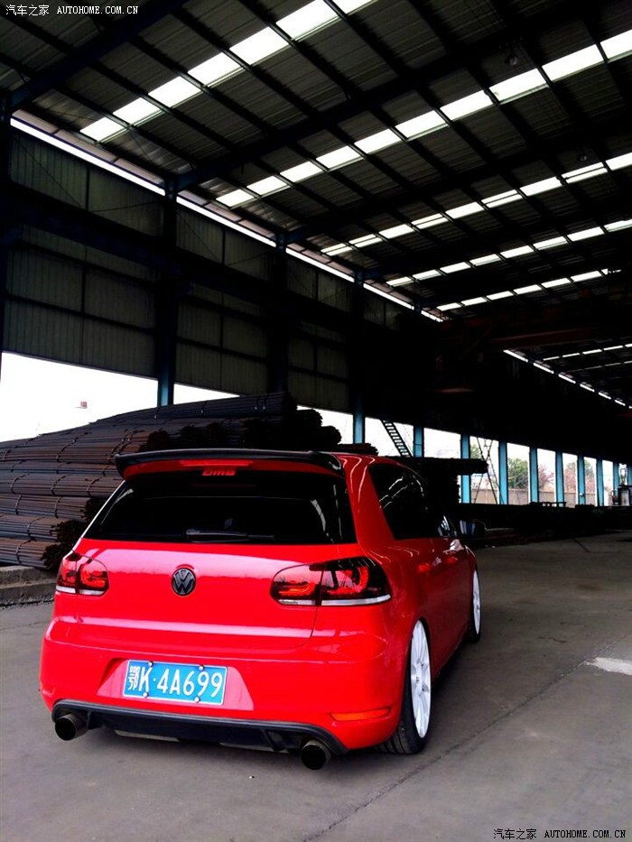

屁股。。。大大大。。。R20尾灯现在好多山寨啊,有段时间还加价,我很无语。

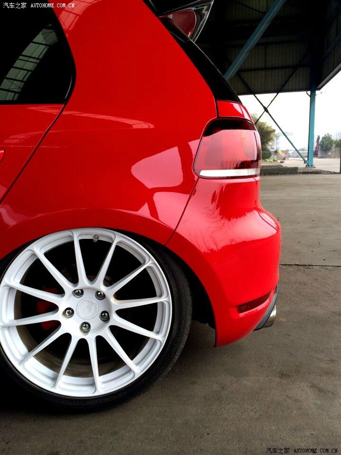

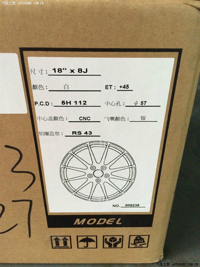

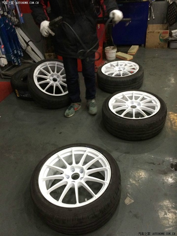

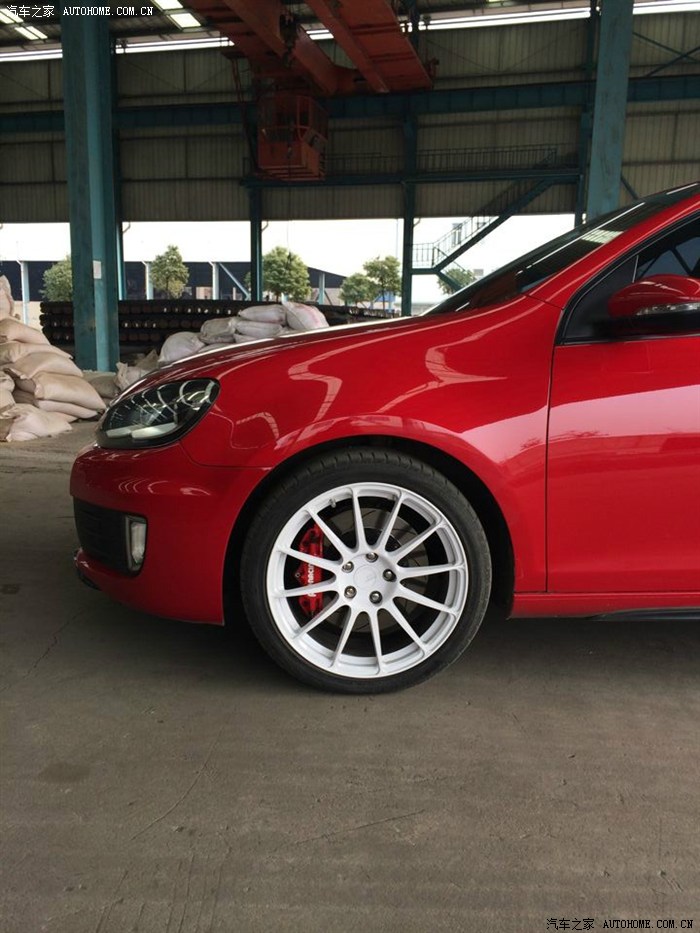

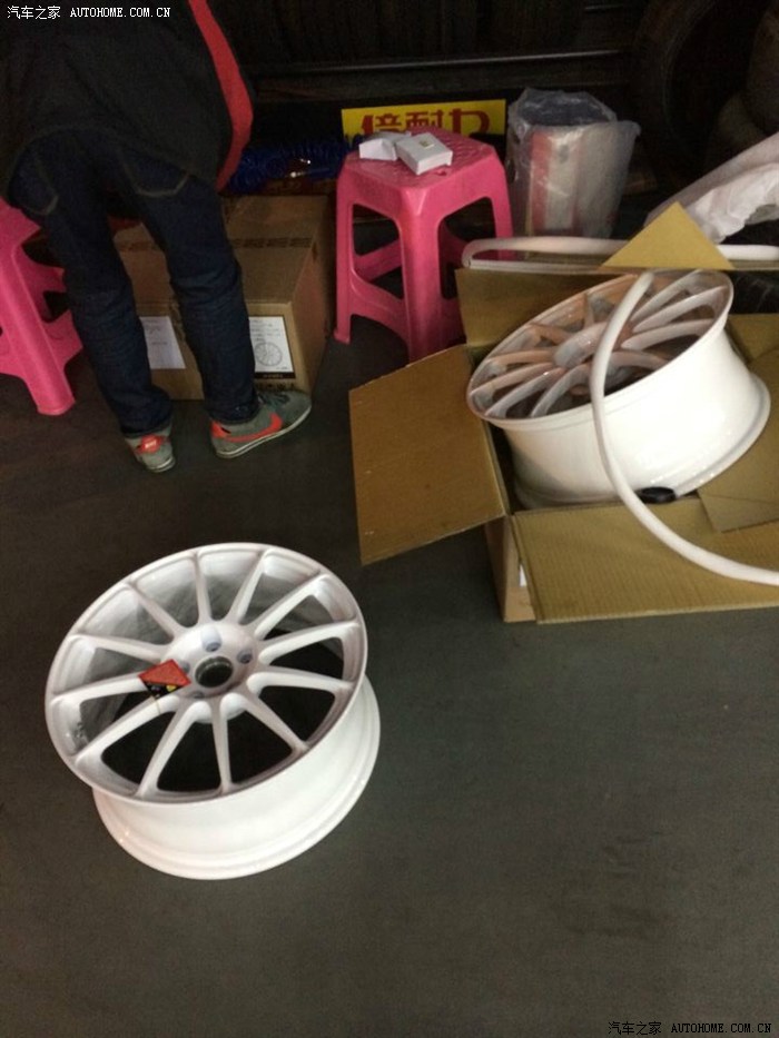

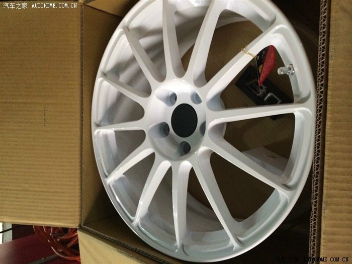

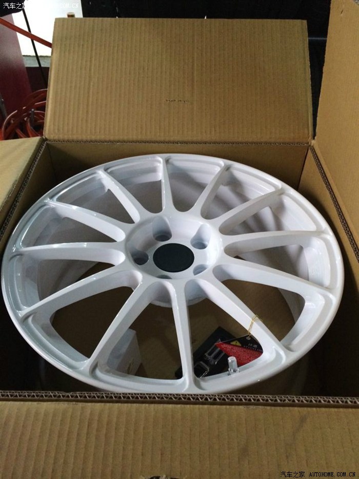

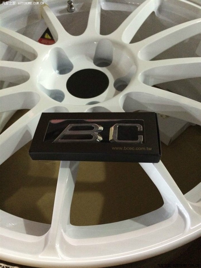

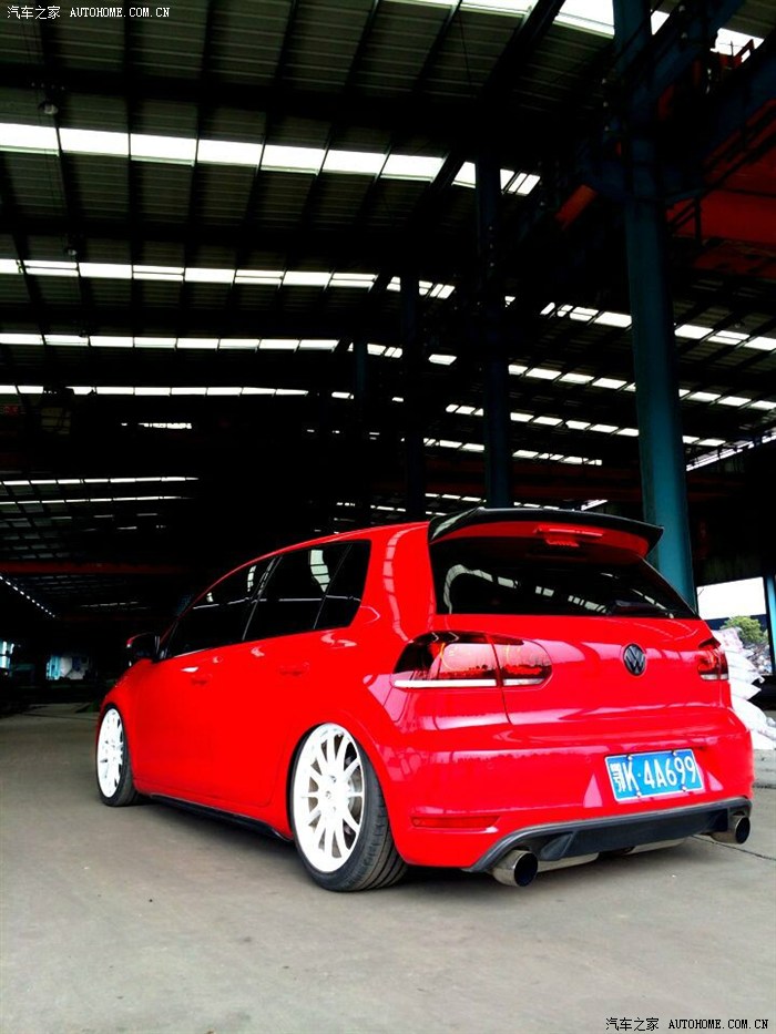

台湾BC轮毂。。。。RS系列。。。因为喜欢白色轮毂,最后稀里糊涂的订了BC。喜欢的RAYS就这么擦肩而过了。。。

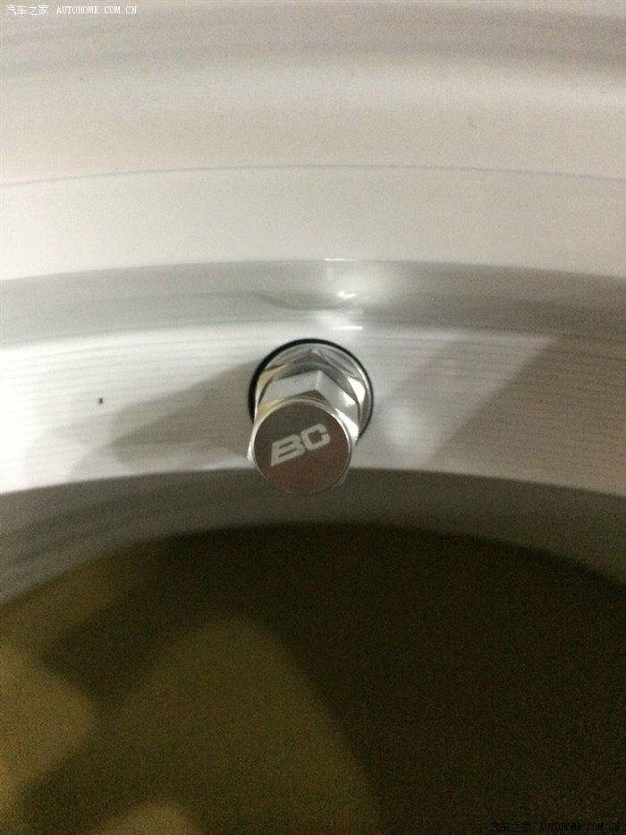

做工还不错。。现在一直在用,,,还算满意。。。看气门嘴
数据订做。。。这也是BC的一大好处,数据可以按客户的 要求下单。。。
重量在9公斤左右。。。
注意事项,还想在啰嗦下白色多幅很难擦。

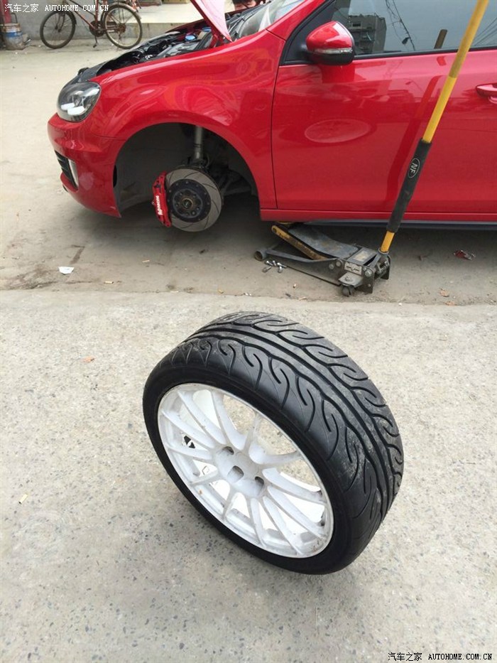

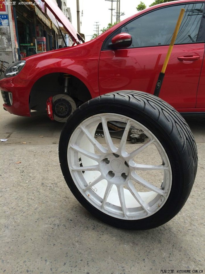

刚换上去的时候 还是用的之前的马牌胎,又贵又爱鼓包,,,但是很舒适,当然是对于现在的AD08来讲。

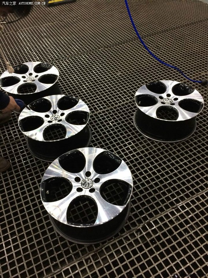

换下来的轮毂,天黎车间还给洗好擦干净,这点给个赞。。。
 包装好。。。。
上车效果。。。。

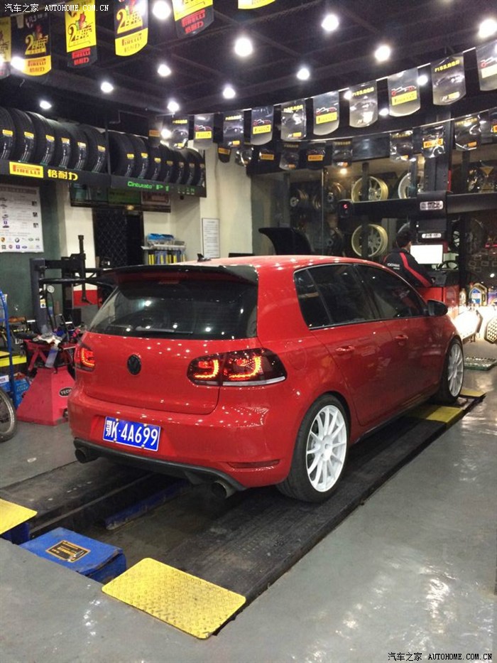

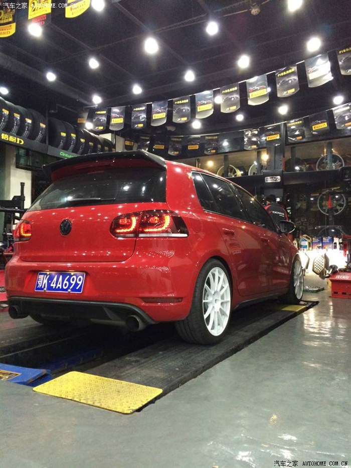

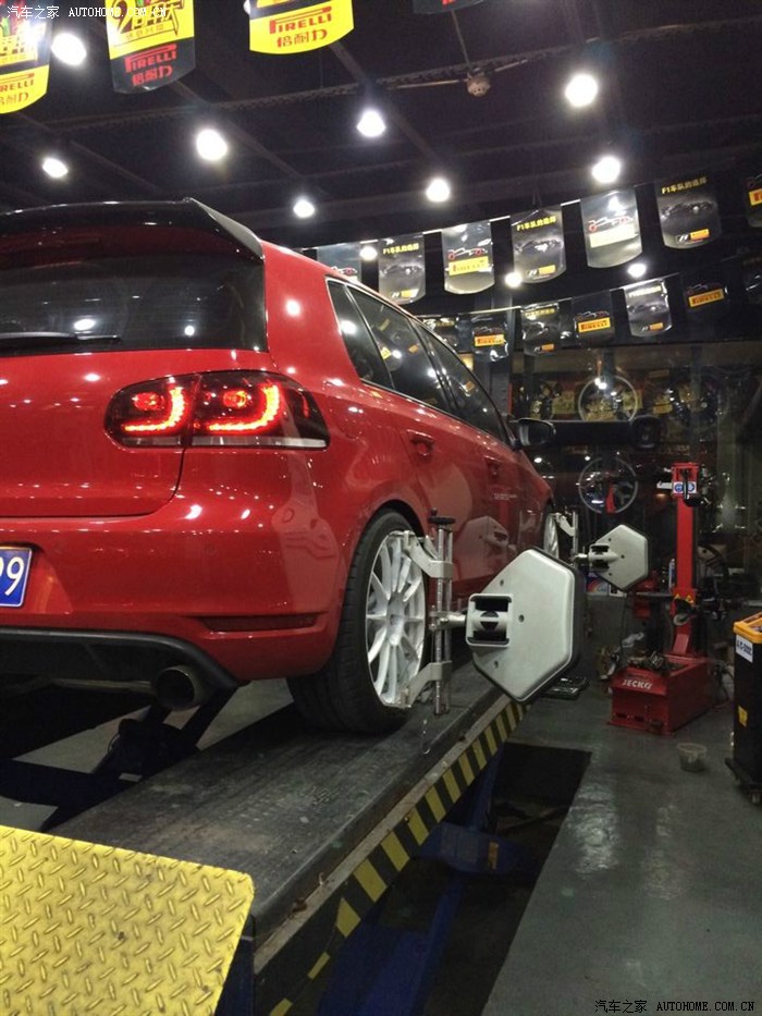

四轮定位中。。。这里的问题我估计玩过气动的人就知道,,,因为可以高低调,,所以四轮定位怎么做数据都是不对的。只能做你平常经常跑的高度,,,,

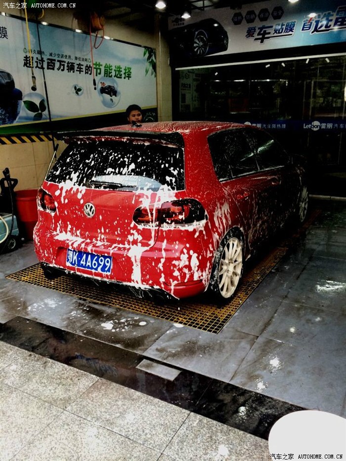

泡沫洗。。。。。自己动手。。。感觉自己好勤快。。

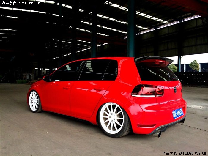

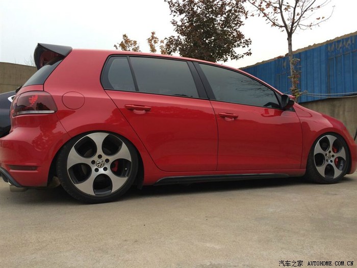

这是避震调到最高的时候,,,大概4指。。。。

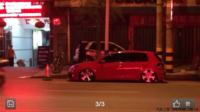

放下去的范儿。。。。平常停车停好走人,感觉很OK。。。很开心。。。
所谓的齐平

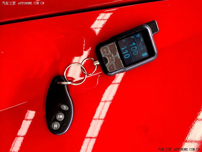

无线遥控。。。。记忆模式。。。充电一次用了半个月还有电。。现在都已经过去了。。。哈哈。。。

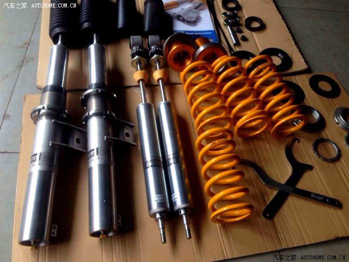

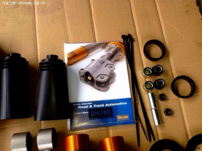

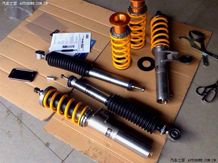

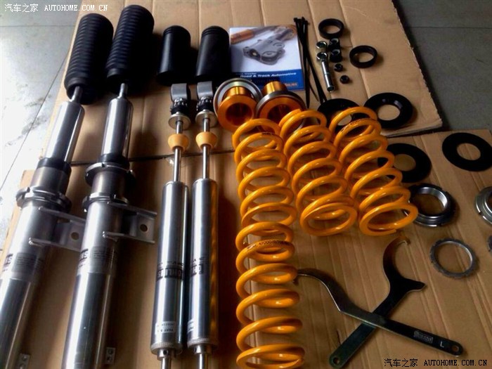

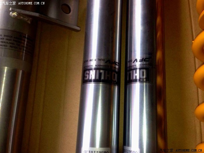

现在OHLINS登场了。。。。避震中的高富帅。。
这避震谁用谁知道,,其他的都不想用了。。。当然价格也稍贵。

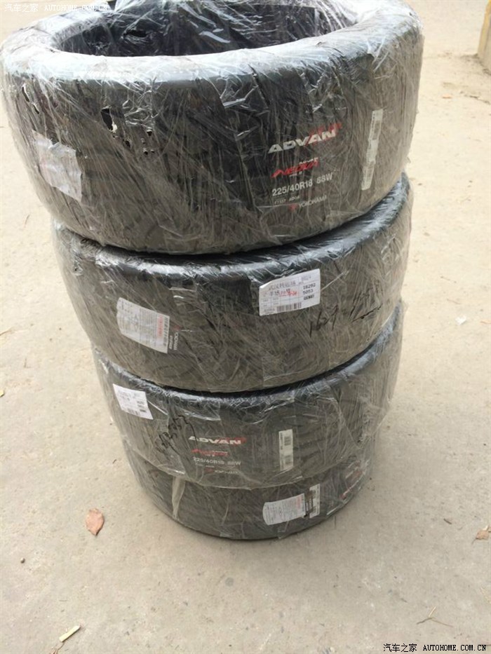

AD08 噪音大。。。。抓地力极限高,开车反而要注意咯。。。。
吸引你的就是这样的花纹。。。。

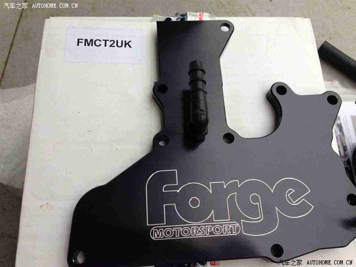

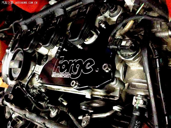

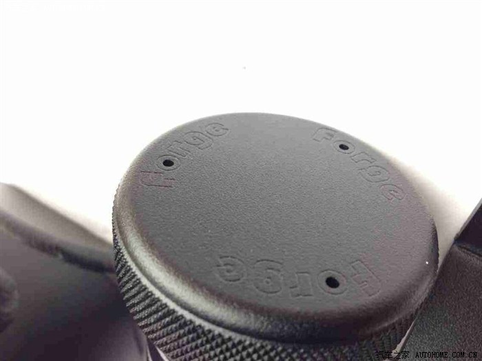

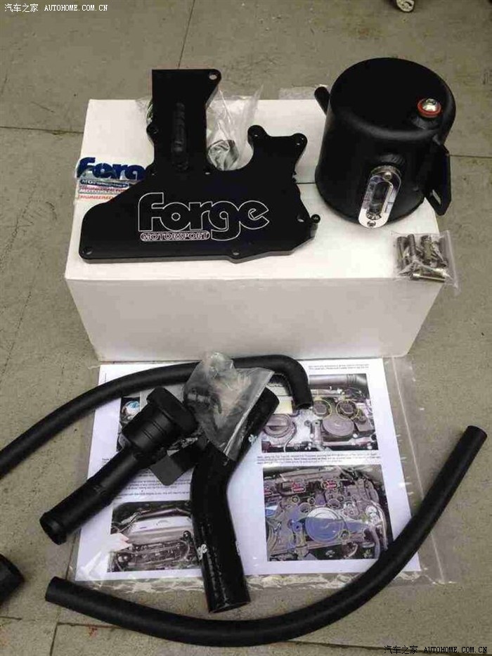

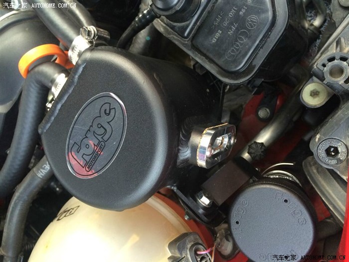

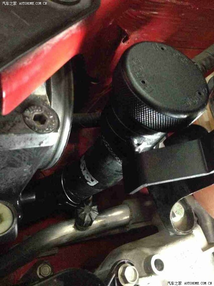

FORGE 机油壶。。。。放废气油放了两次了。。。
每次保养放下废气油,,我总在怀疑这东西真的有用?

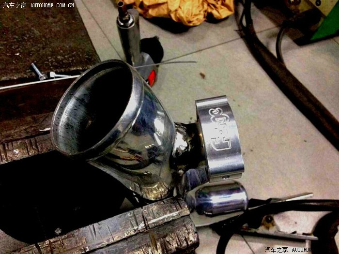

隐约的看到泄压阀了么,,,,有人就是想听那美妙的泄压声。
东西都蛮精致。这是新款,安装的时候要固定好,爱漏油,,,我就遇见了。。。
看到这地方了没?漏油,,最后解决的办法是螺帽牙上点生胶带。。

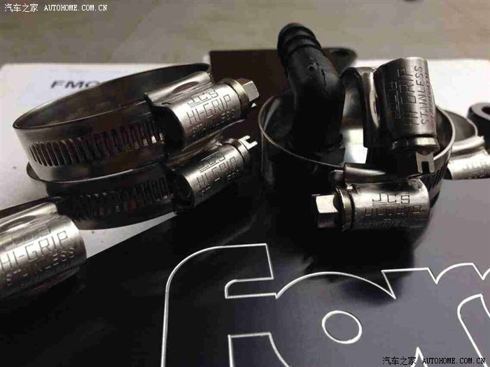

玻璃水的进口,也直接替换掉。。。

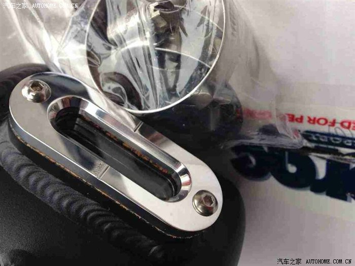

壶。可以看到废气油储存的多少来卸下放掉。

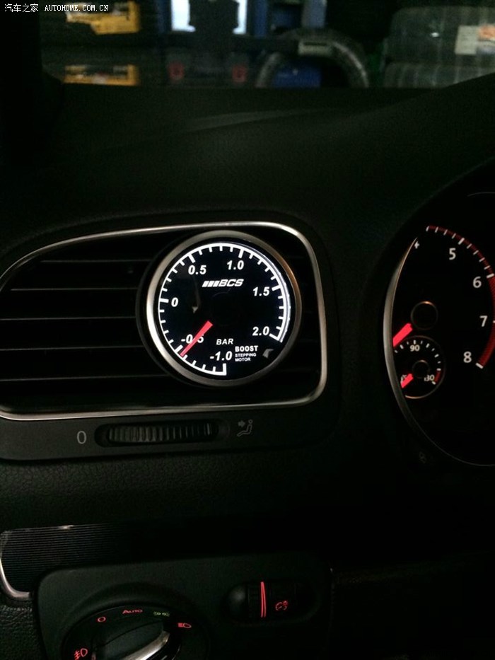

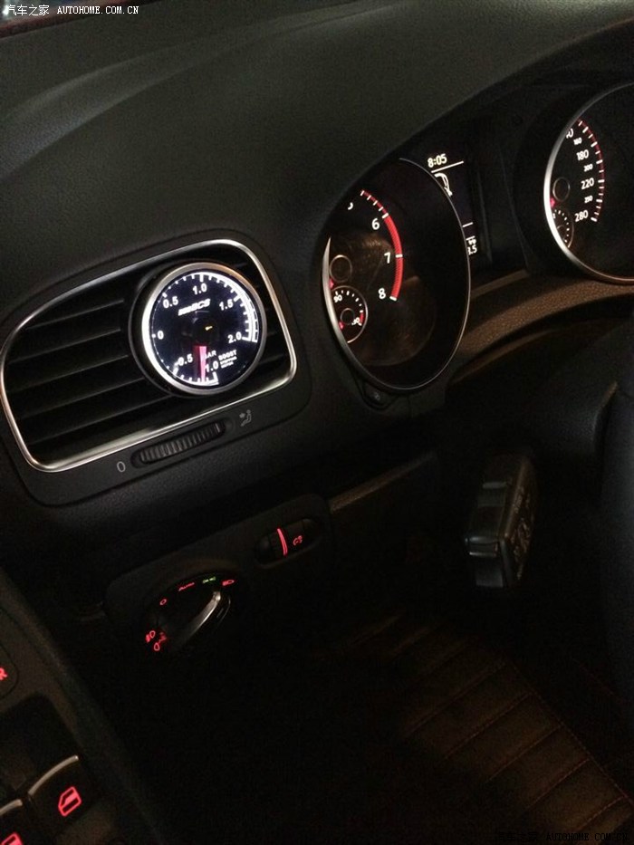

BCS涡轮表好看不好用。。。。

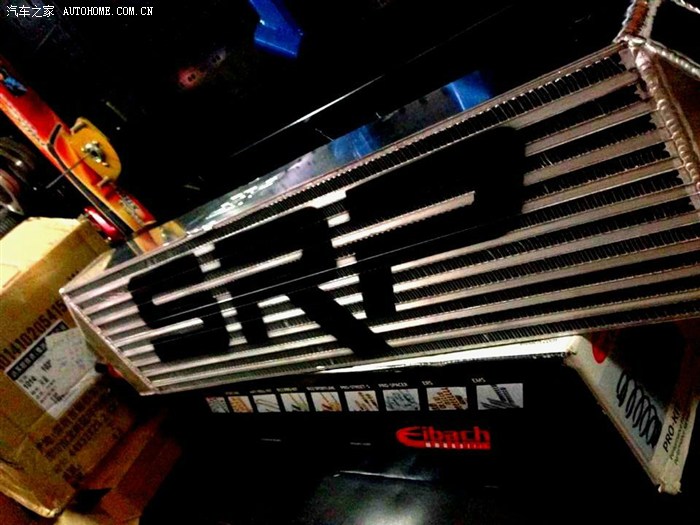

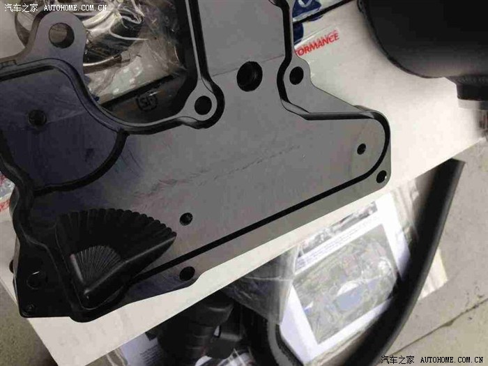

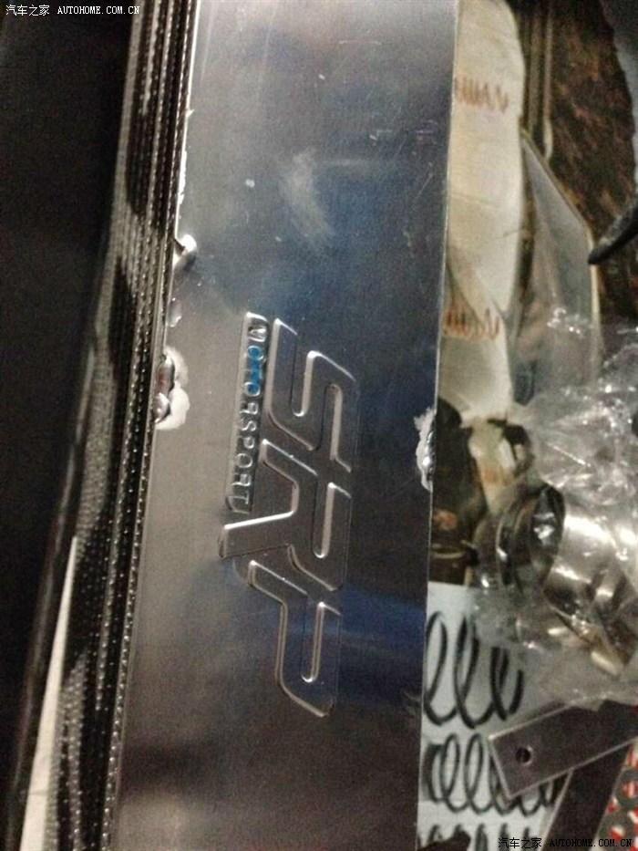

SRP中冷套件,,为什么是套件,百度下吧。。。

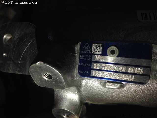

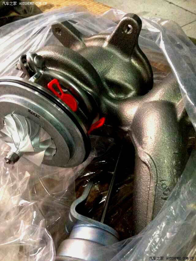

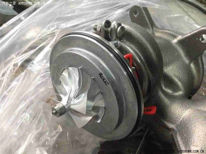

涡轮本体是博格华纳KO4。。。。
 验明正身啊、。。。。看编号。

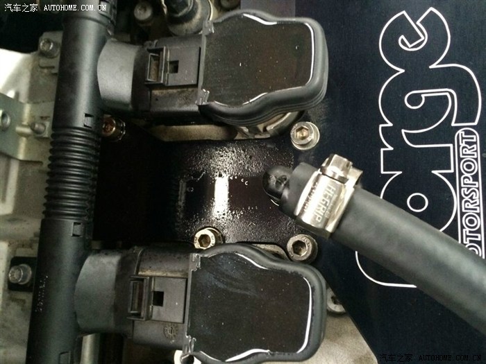

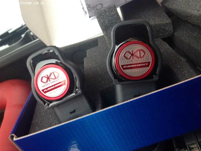

怕半路趴窝。。。OKD点火线圈。。。。这些东西 都是近两年来陆续换的。

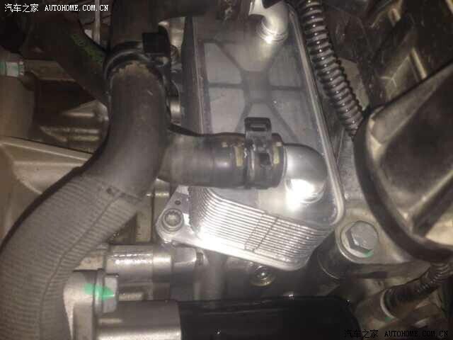

DSG加厚冷却散热器,这东西不算贵,对上了K04来说还是很有必要的,

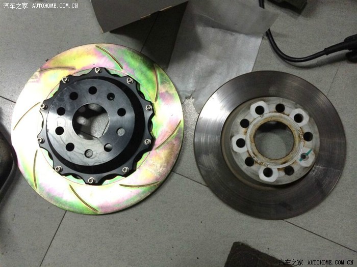

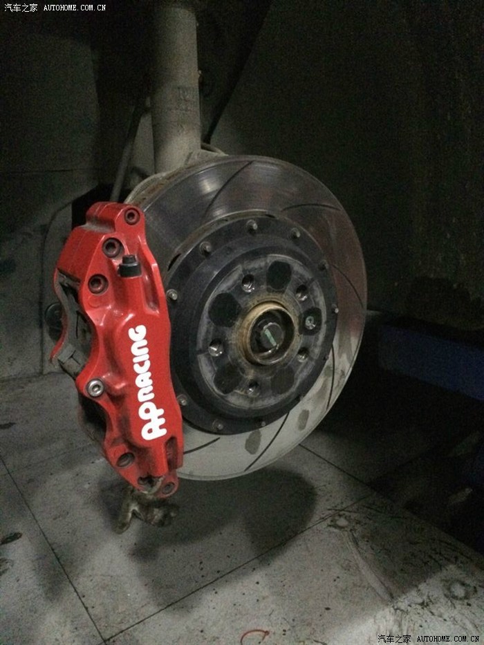

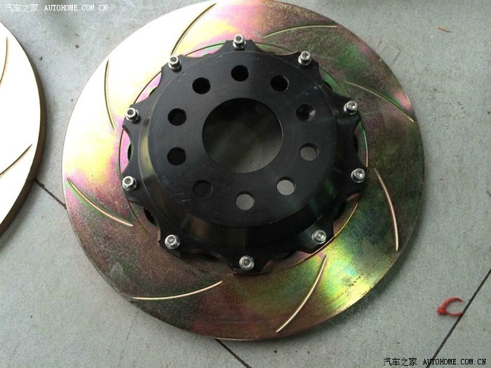

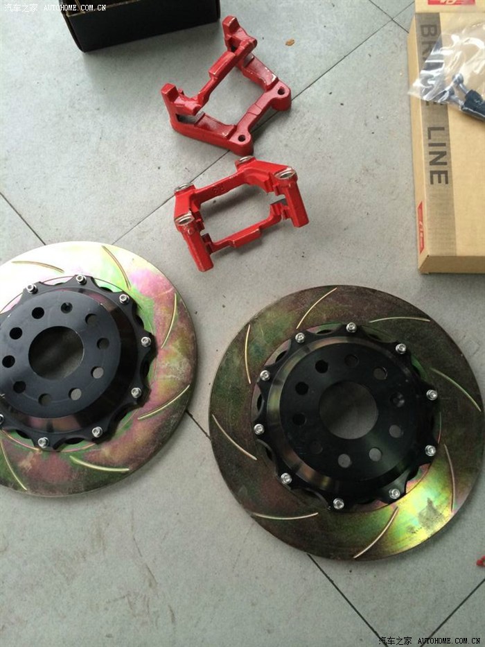

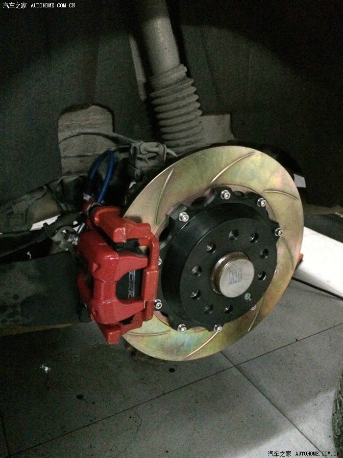

330mm后加大盘。。。。当然也要换支架,分泵还是原厂的。

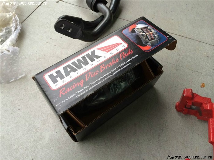

换后加大盘时候,把前刹车片也换下。。。HAWK竞技型。
对比,,,效果脚感明显,也许是跟我换了AP刹车油和前刹车片有关吧。

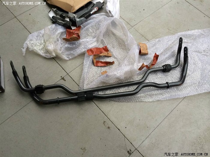

HR防倾杆,配合OHLINS避震,开起来很Q的感觉,,太强大了。这是我最满意的地方。

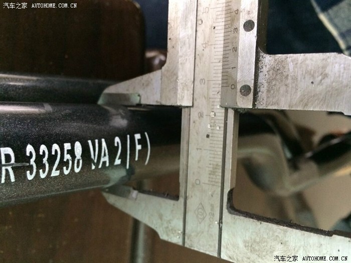

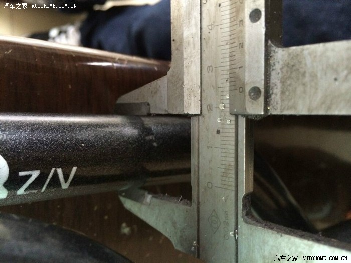

GTI原厂防倾杆前后各粗24/22 mm。我订的前28mm24mm,一般换的都是前26mm的,我觉的防倾杆不是越粗越好,要取决车型和马力,搭配的避震,还有个人驾驶的偏向。
后防倾杆24mm
装好效果,,,武汉DMS店最后还是给我配好了刹车钢管,图中的蓝色管就是。

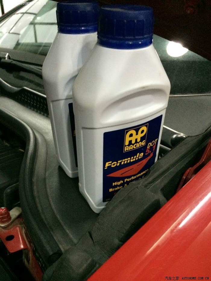

换了AP刹车油,DOT必须5.1你懂得。
 前刹车还是一直用AP5200四活塞的,用了两年了,刹车皮也快磨完了。

发动机舱。。。这就是各种折腾后的现状。。。还算不错。这是洁癖。。

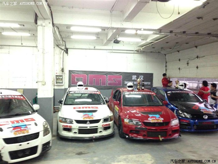

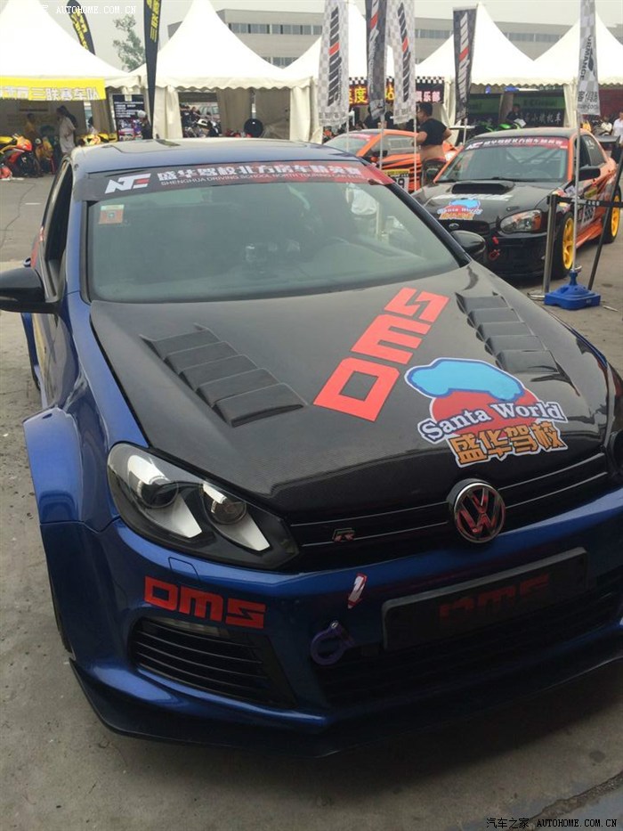

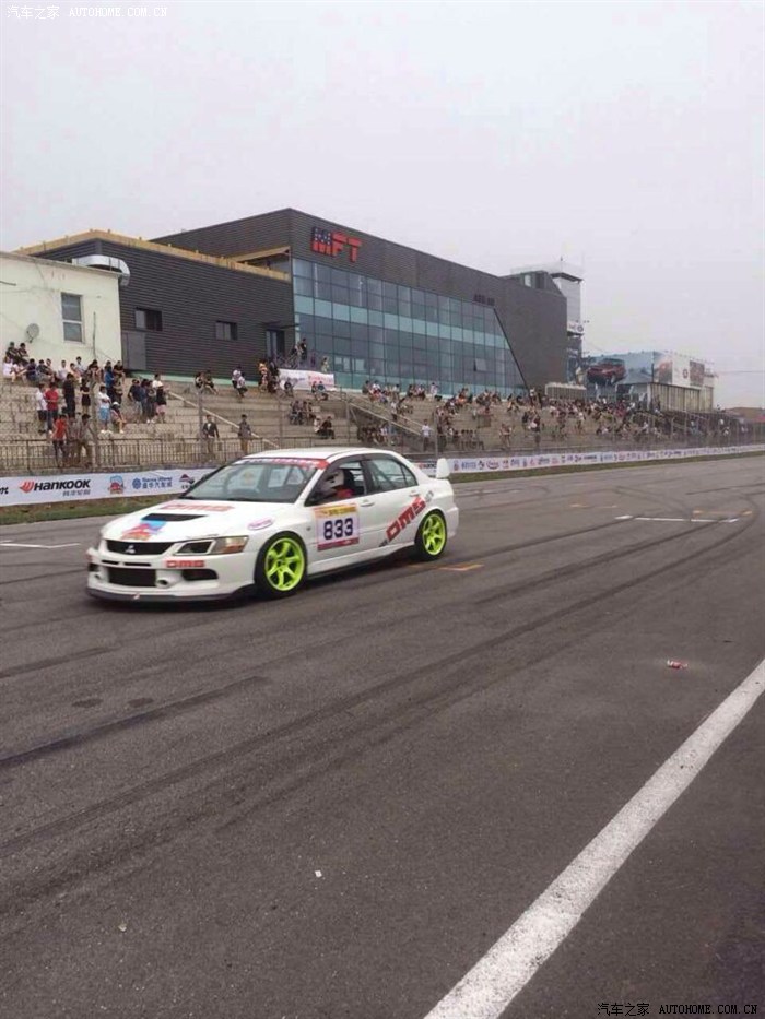

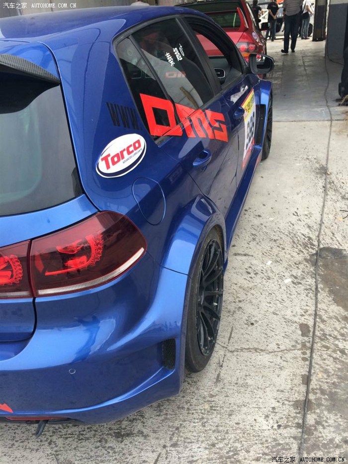

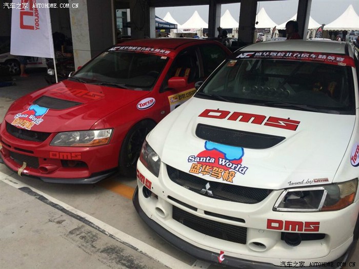

DMS车队两部EVO9

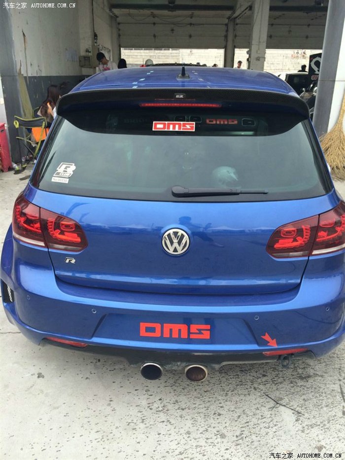

爆改的R20

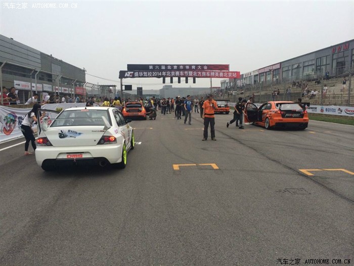

北方房车精英赛,我随武汉的DMS车队一起去感受了下。。。成绩还算不错。超级B组 第二名第三名
车队老板谢天。。。我总担心激励过程中眼镜掉了。。。哈哈。。。
这部R内部我就不多说。。看这宽体你觉的怎么样?
轮毂也是BC    RS列。。。
超跑组的,,这次去了拍了很多照片就不一一上传。
看到奖杯了没?呵呵。
