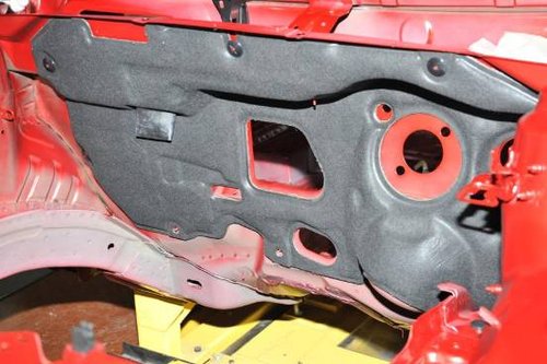

这块就是发动机仓隔震垫,主要的作用是隔绝发动机仓的噪音与震动,并具有良好的隔热效果。

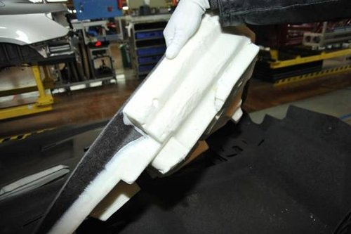

作为发动机仓隔震垫的补充,在仪表台内部还有一块厚厚的前围隔音垫,作用是隔绝发动机仓的噪音与震动传入驾驶仓。这块隔振垫不把仪表台拆开是没有办法看到的,紧凑级车中配备这块隔振垫的车型不多,而厚度达到科鲁兹这个水平的更是罕见。

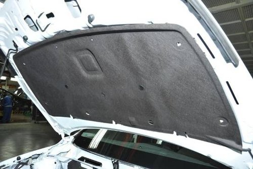

引擎盖上的隔音垫平时我们见得就不少了,打开引擎盖就能看到,对汽车的隔音有着显著的效果,东西是不大,但是省略这玩艺的车不少。科鲁兹配备的这块隔音垫无论材质与厚度都属上乘。

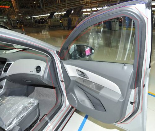

对于车辆主要噪音之一的风噪,科鲁兹有什么隔绝办法呢?科鲁兹车门上配备了三道密封胶管(红框处)。在车门顶部还专门有一道绒面提升密封效果(蓝框处)。当然科鲁兹那厚得惊人的车门,对车辆的隔音也有不错的正面作用。

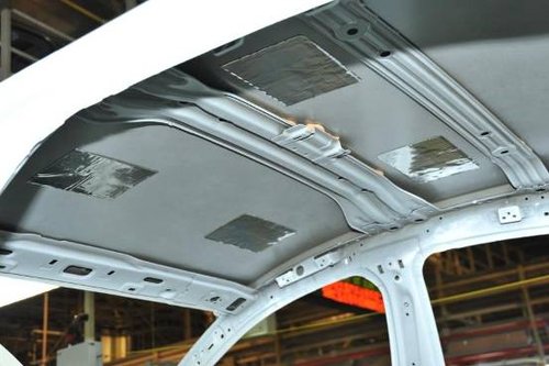

车顶的阻尼隔振垫,这东西的主要作用是抑制车身钢板的共振。

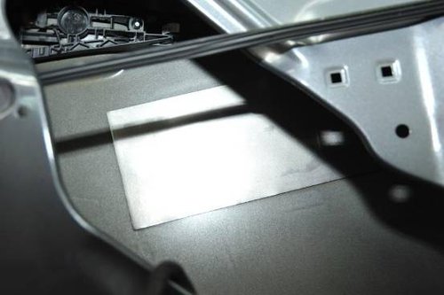

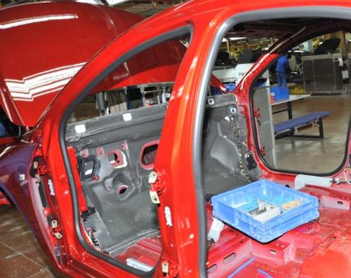

车门上的阻尼隔震垫。

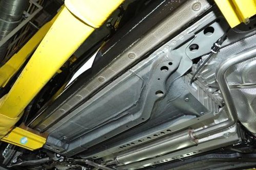

科鲁兹底盘升起来后的样子,底盘的做工的确很赞。科鲁兹出厂前底盘已经喷涂过比较厚的一层防石击胶,也就是我们俗称的底盘装甲,除了可以抵御小石子外也对路噪也有一定的抑制效果。在附着力上比一般市面上的底盘装甲要更好,所以科鲁兹的车主购车后,完全没有再额外安装底盘装甲的必要。看了这么多,大家对小科的隔音有一定的了解了吧。
