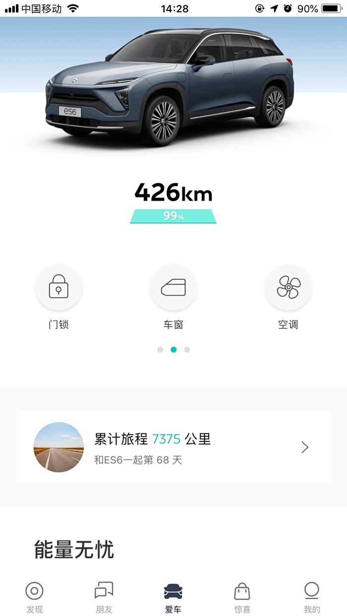

提车2个月,7000多 km,这里程数,我自己都惊呆了。以前油车是一年才开2万多公里

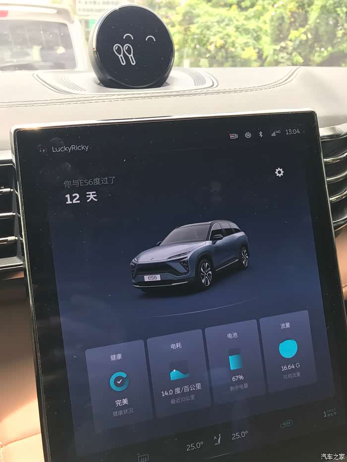

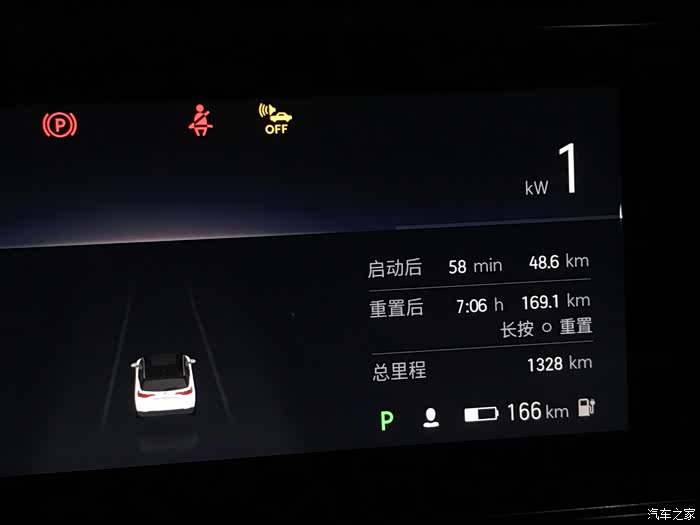

刚提车2周时试过的最低电耗

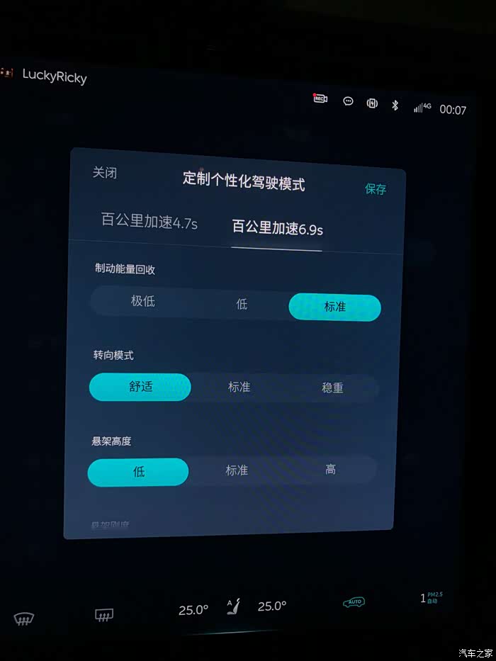

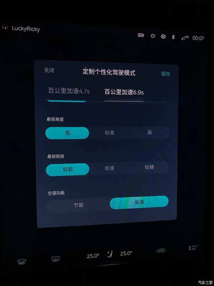

常用的驾驶模式:自定义
悬架高度设置为最低,城市内基本都够用,高速时还能降低风阻,我和乘客上下车也更方便。
常用的驾驶模式:自定义
空调就没必要用节能了,不差这一点电!
空调就没必要用节能了,不差这一点电!

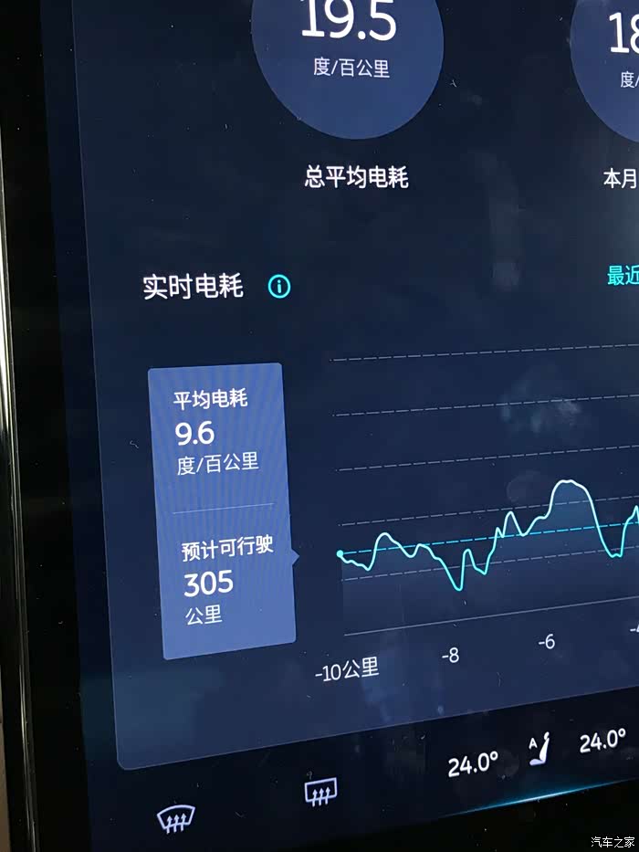

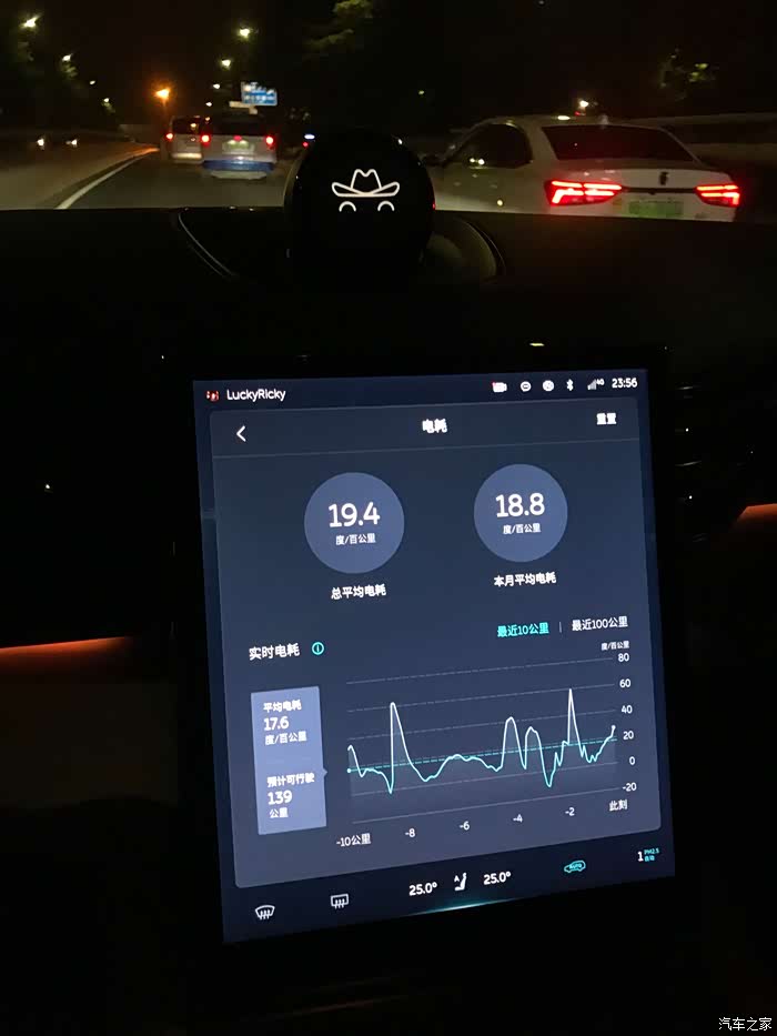

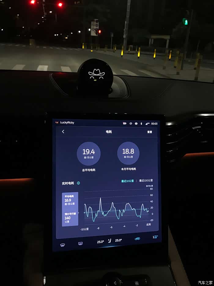

这是在不同时候随手拍下来记录能耗的照片。
第二小段总结:
全程速度维持在80~90km/h之间,ES6的电耗控制的真的非常可以,上面的数据还是我中途偶尔任性了几下,如果一直保持比较佛系,跑深圳的城市快速路,平均电耗能够降低到14~15度每百公里。整个过程我也没有特意去做些措施来省电,反而空调照开,音乐照放。
再次证实了我最早对于续航和能耗有关的文章里说的观点,实际上,车速快未必耗电,反而有可能更省电,因为一直保持较高的车速,实际上避免了很多急加速(跟汽油车一样,急加速是电量杀手)。
对于电机的工作模式,我的初步判断是,绝大部分时候,都是只有永磁电机在工作,但如果油门踩深一点,这个时候感应电机就会立马启动。否则只靠永磁电机那300牛的扭矩,要拉动这么重的车,确实比较费劲,因此,急加速的过程中。感应电机会很迅速的介入,这也提高了急加速的这个过程的能耗。
作为一个物理渣渣,我粗略估算,如果只靠160kw永磁电机的性能,把es6这台车推动起来还是有点吃力的,大约0~100的加速需要10秒,甚至更长时间才能到达,这就非常慢了。
因此感应电机的介入是必不可少的,即使在节能模式也是一样。
但如果要极端省电的话,其实只开启永磁电机也是可以接受的,未来在驾驶模式上能否增加这样一个选择呢?#蔚来好想法# 毕竟目前来说,从动力方面来对比的话,个人觉得节能模式和舒适模式并没什么区别。😂
能否把节能模式优化为:绝大部分时候都使用永磁电机,除非油门踩下超过3/4的时候,在启用感应电机呢?并且最好能给用户权力来选择是否要启用节能空调,因为在南方这种天气下,真的很需要一个非常给力的空调。

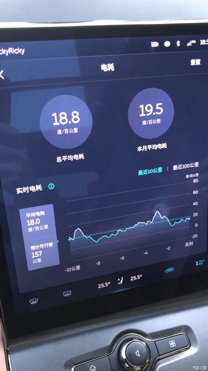

在没有开通能量回收的 NIO pilot ,当月平均能耗从 18.6度/100km 增加至19.5度/100km, 毕竟刹车和减速过程中,完全没有能量回收的效果, 但这个水平的平均能耗仍然很棒,我很满意。

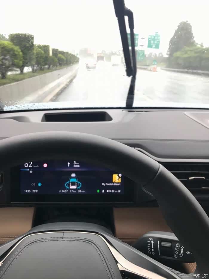

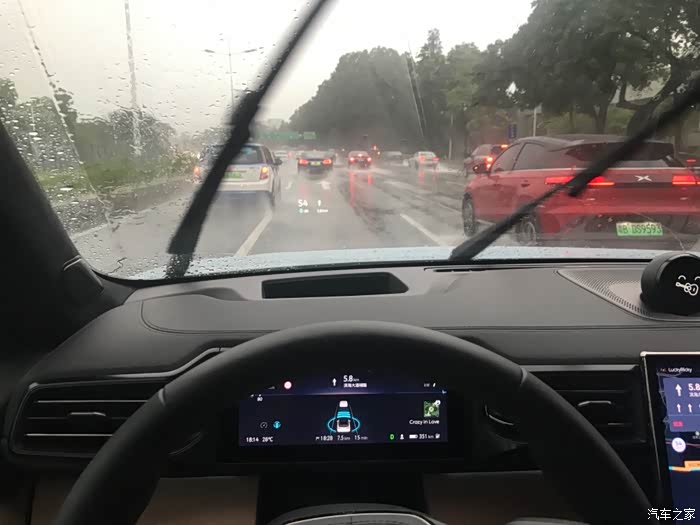

雨天 nio pilot 也运作的很正常!

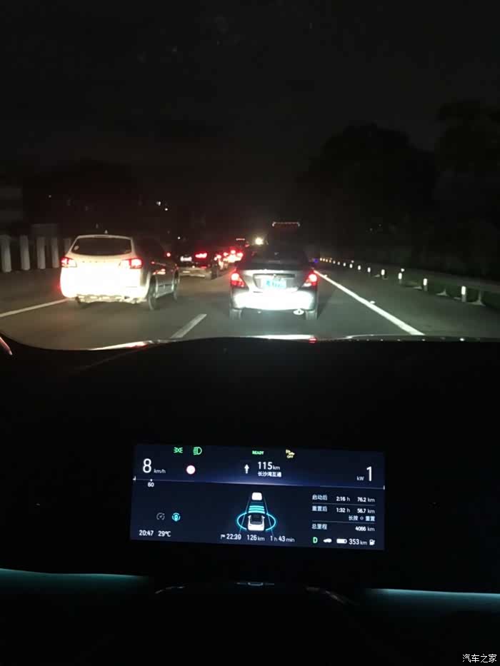

还没有开通没有能量回收的 NIO PILOT, 版本是2.1.0, 平均能耗稍微高了差不多1度/100km

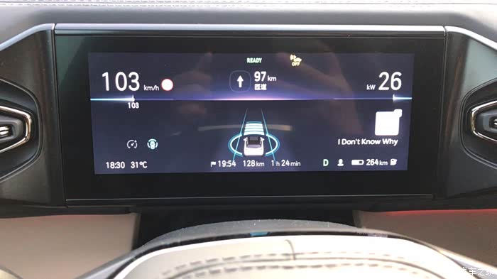

周六下午到达汕头市时拍的,再次证实路面平坦的话,其实开到100km 的时速,电耗也不高。

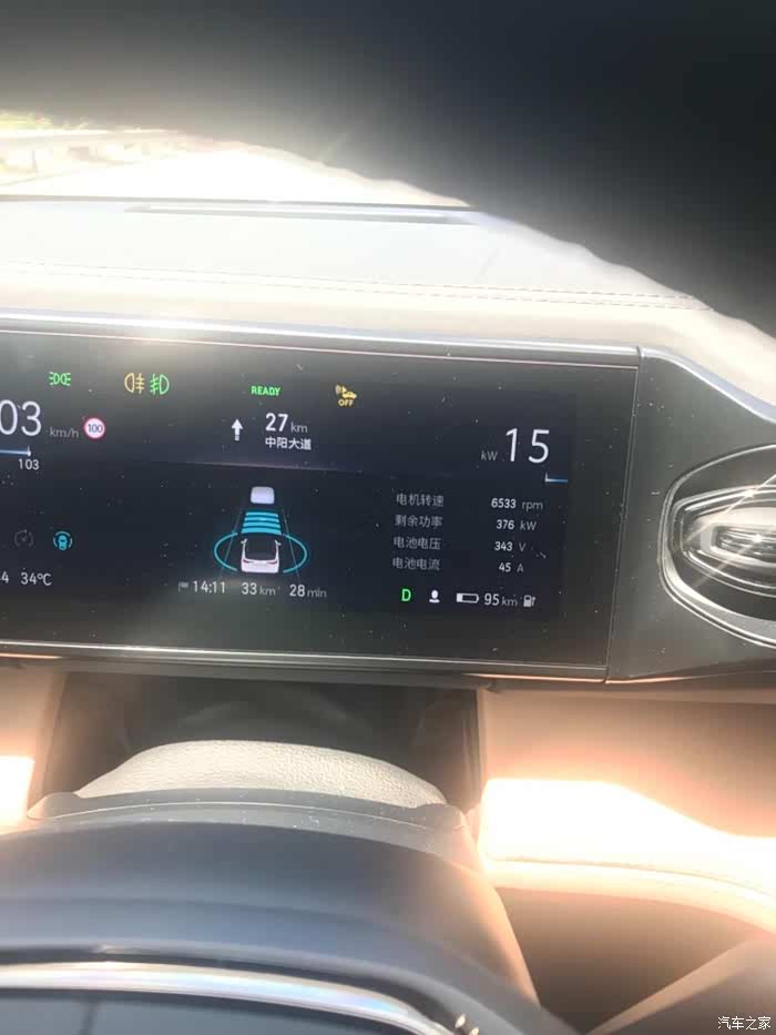

忘记是哪一段路了,应该是深圳出发至汕尾的过程中

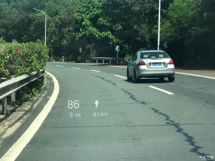

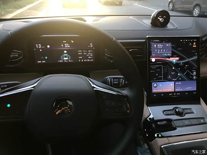

HUD 很方便,很好用。 注意到那个蓝色的 标志么? 启动了 NP 时就有这个标志。

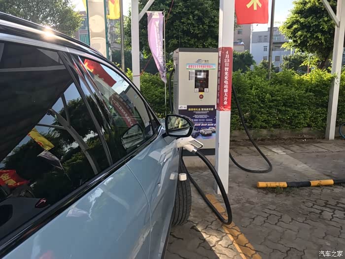

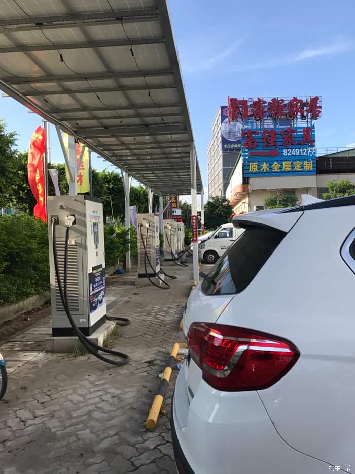

没记错的话,是汕头博览中心的快充桩,充值了10元测试了下。
从汕头回深圳之前,特意测试了一下外地的充电桩,速度很快,很方便!价格是1.2元一度电
这个应该是从汕头回深圳路上拍的,因为汕头回深圳的路程超过车辆最大续航了,因此,我计划的是在 中途找个快充桩补一点电, 就是沈海高速鲘门服务区下来那个新东方店,60kw 的充电速度,充电20分钟就够回深圳了。

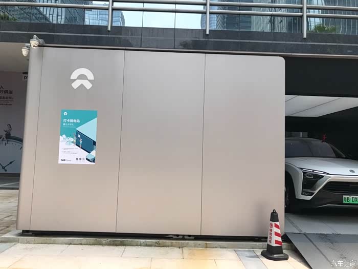

七夕期间,换电站免费。之前我一直都是用枪充电,这次借机试了试换电,发现真的很爽,开进去10分钟出来就是满电
至此,我作为蔚来车主,对于我的车来说就拥有了真正意义上的立体补能方案,也就是 插枪也行、换电也行、呼叫一键加电服务也行~

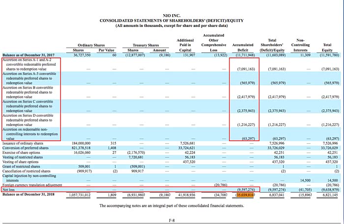

2018年财报
看了蔚来(NIO) 的 2019 半年报,由于只是单纯的披露三张表的数字,并没有详细构成,于是一堆没文化的媒体直接把累积赤字解读成 亏损410亿元。问题是蔚来成立至今,融资金额都没超过400亿元,何来这么多现金给他亏??
于是我翻2018年报,才发现,没文化的媒体普遍认为的累计亏损,实际上大部分是由 “convertible redeemable preferred shares to redemption value” 构成的,即“可转换可赎回优先股的赎回价值”,这根本不是亏损好嘛?虽然账上现金确实比较紧缺了,但拜托要黑也要黑的专业。
至于什么是“可转换可赎回优先股的赎回价值”,小米公司的财报也有,这在 IFRS 和 GAAP规则下,非常普遍的现象。
