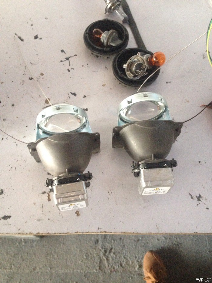

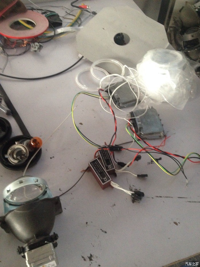

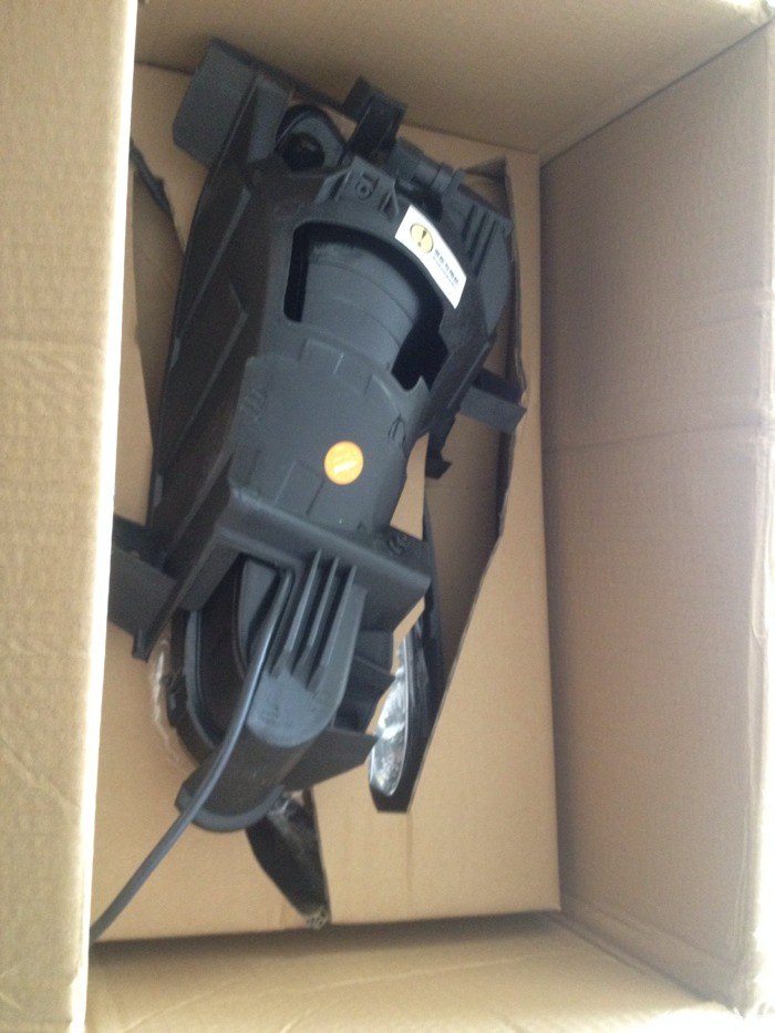

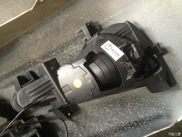

奥迪Q5拆车件,双光透镜。
欧司朗疝气大灯,35W-5500K
法雷奥安定器
仿宝马天使眼

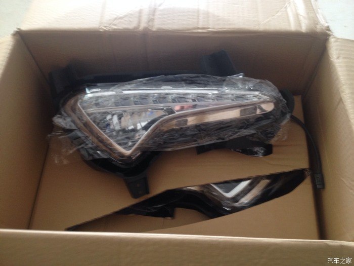

昨天买的今天就到了,日行灯总成

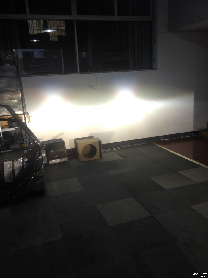

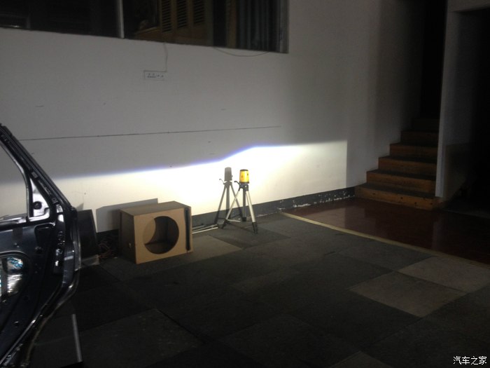

蜡烛灯近光,
蜡烛灯远光

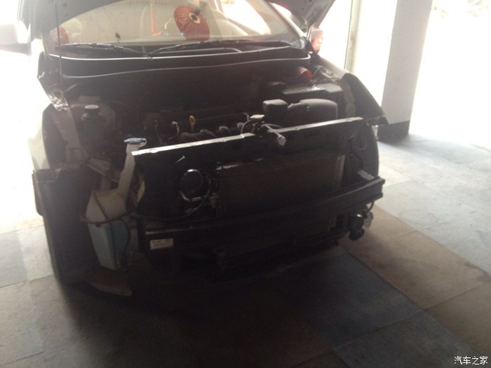

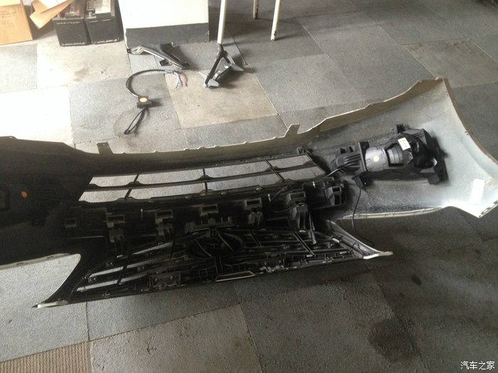

拆了保险杠真心难看

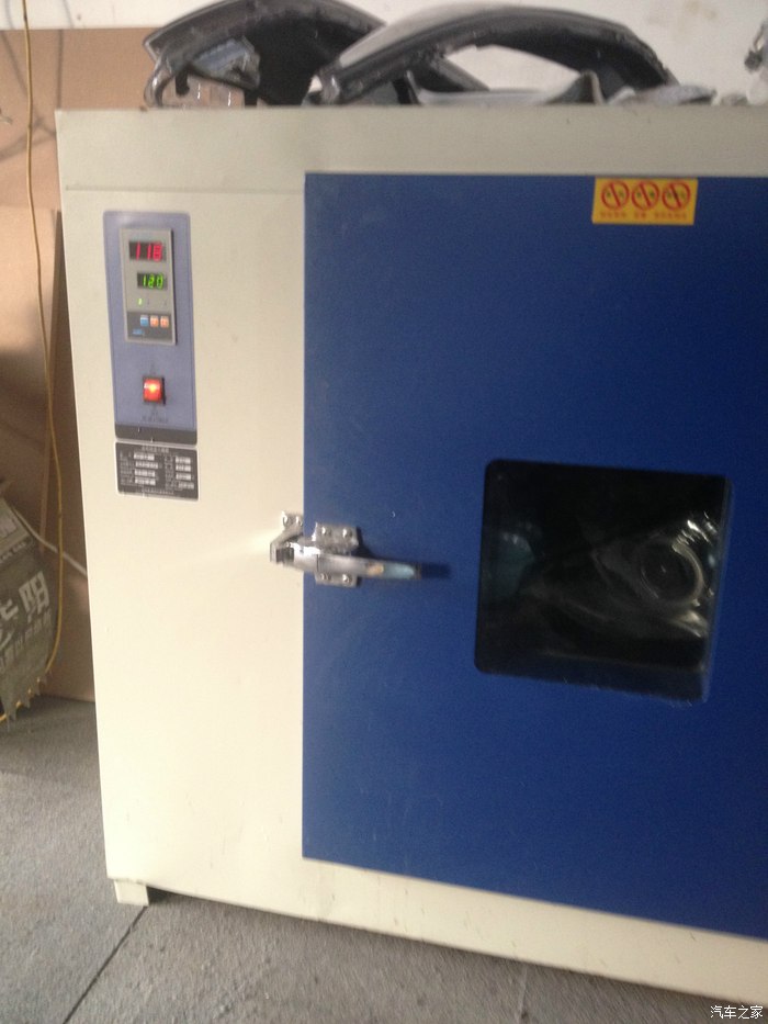

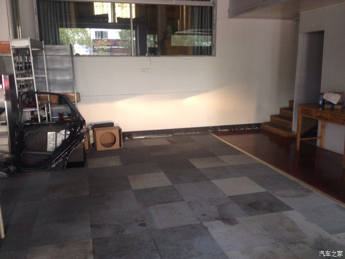

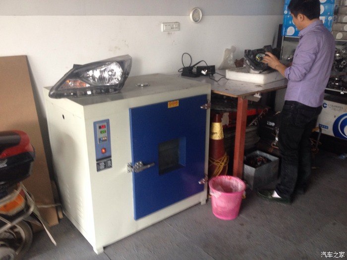

最好别在没烤箱的改灯店改
猪脚上场,摸着粗糙,奥迪车上拆下来的Q5双光透镜
宝马天使眼,法雷奥安定器
上面有3位数的是正品,
上面有3位数的是正品,

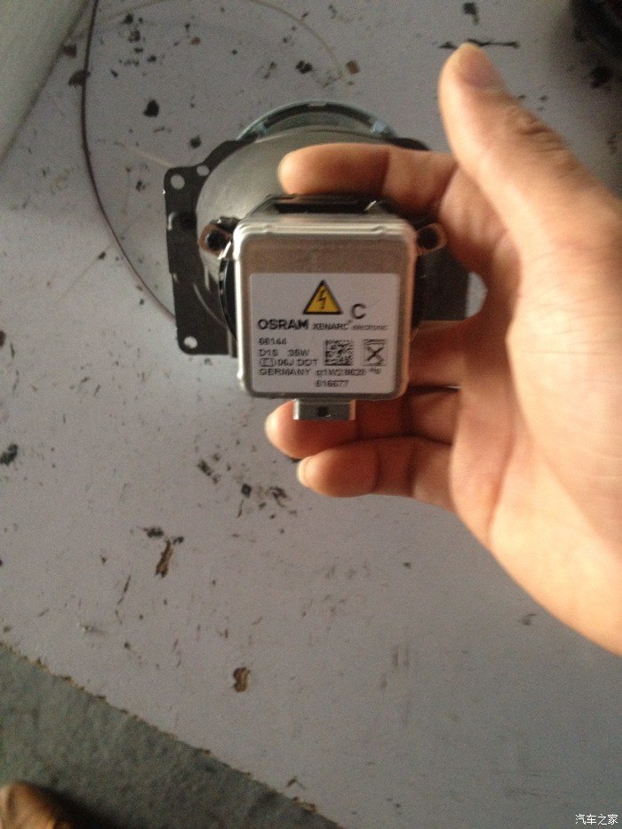

欧司朗疝气灯

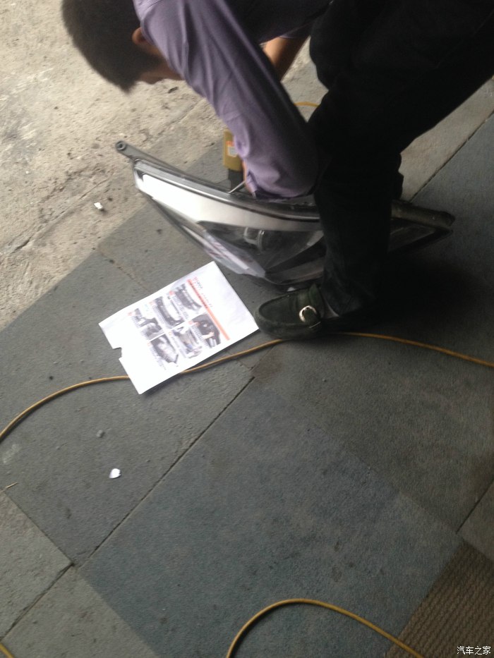

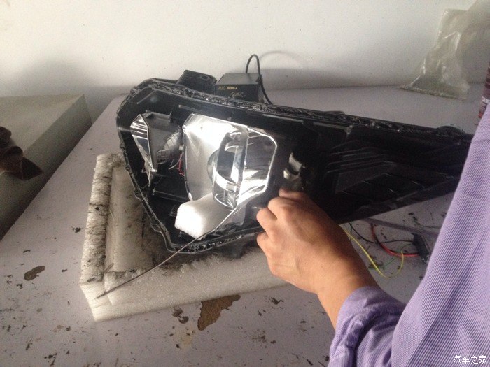

烤完后先把大灯打开

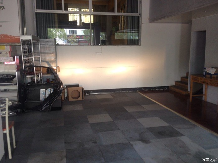

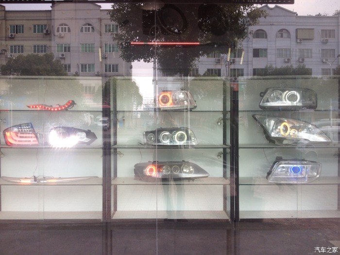

门口的样品灯,

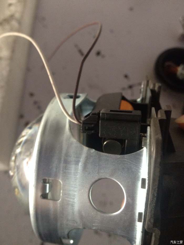

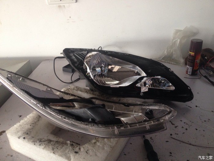

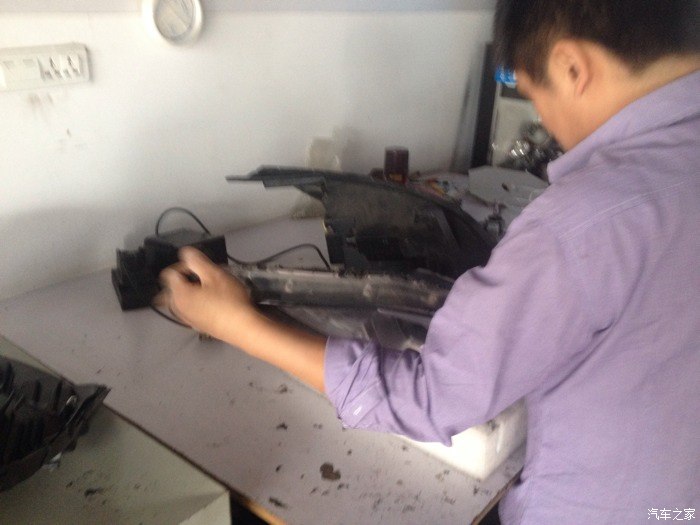

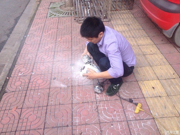

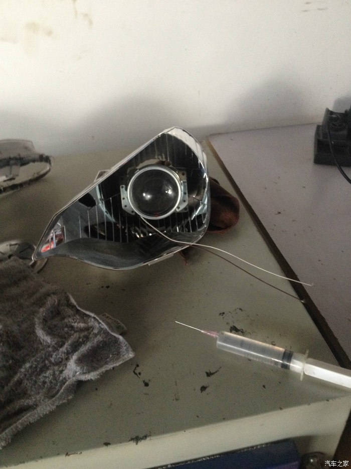

反光碗切割,才能吧透镜塞进去
先量下位置,
先小试一下,
定位透镜

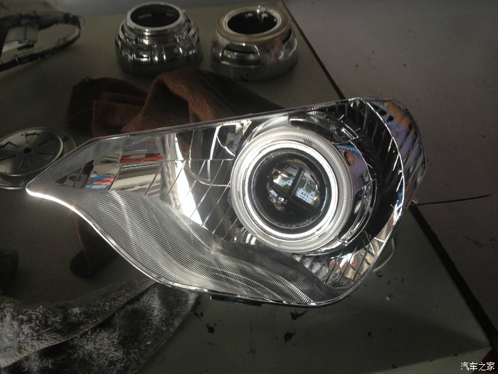

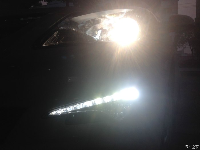

日行灯上场 ,直接孔对螺丝,
两个日行灯已装好

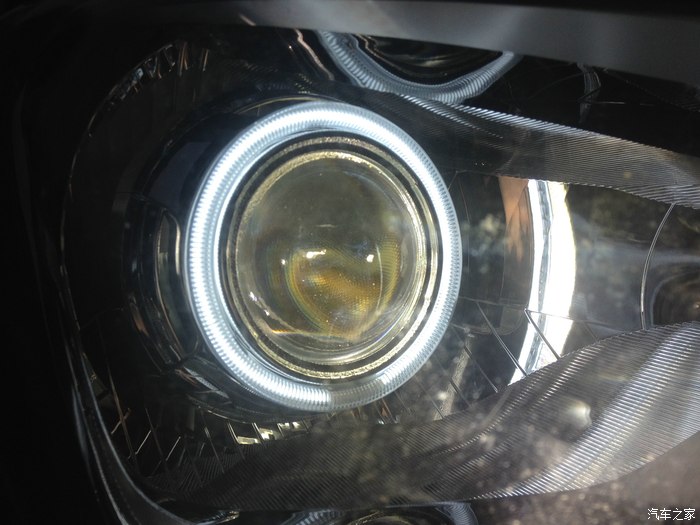

卡宴灯罩,宝马天使眼。

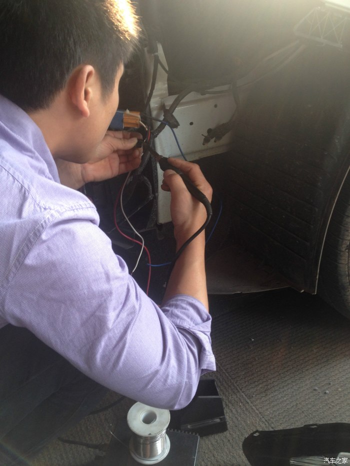

接线中

接线中

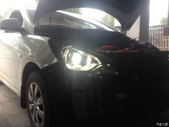

固定好的透镜封胶加热,
加热好的大灯,外面再加铆钉扣

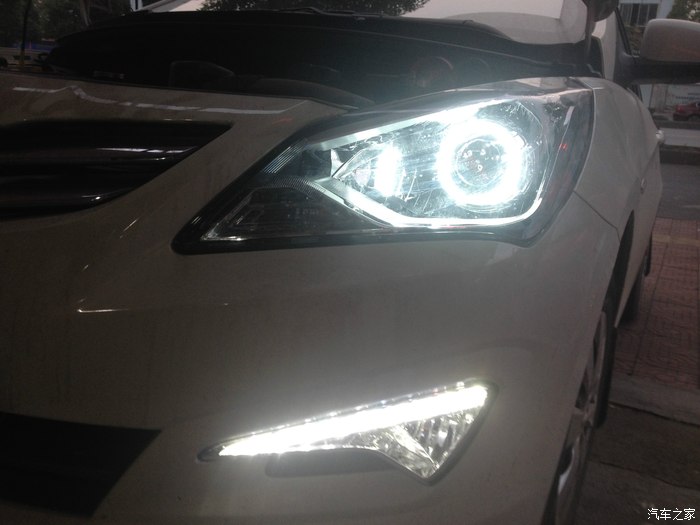

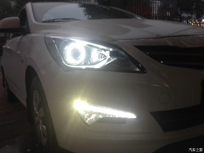

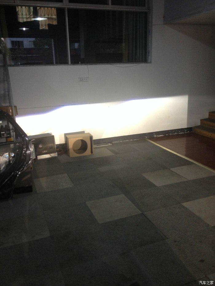

改装好的近光效果
远光效果,

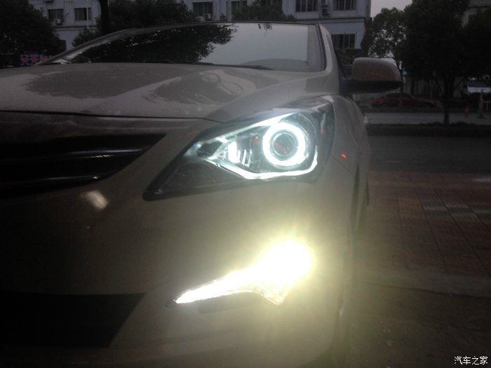

麻球镜片,仿宝马天使眼效果
近光
灯罩上施工粘的的胶,一会老板帮我弄干净
霸气侧漏有木有?
