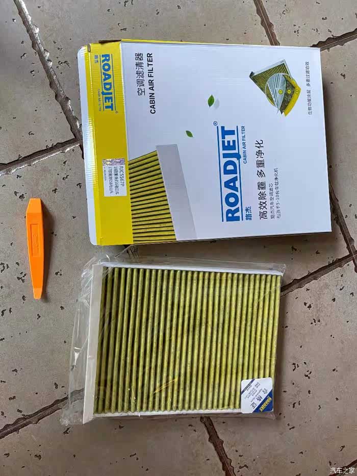

空调经过冬天的经常加热,冷热交替积水,还有空调滤上的各种树叶灰尘聚集,已经一股酸味。为尝试解决问题找了一家厂订制了个hepa防PM2.5的空调滤,我已经换上了,顺便发个教程给大家,看谁有兴趣的自己换。
空调滤设计更换太方便了,基本一看就懂。

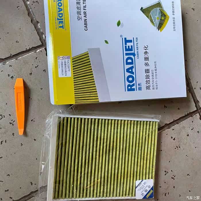

先准备工具,有空调滤,有小撬(一字批可替),另外把空调关了。

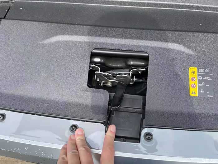

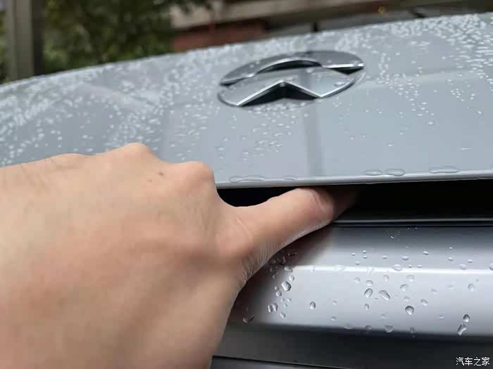

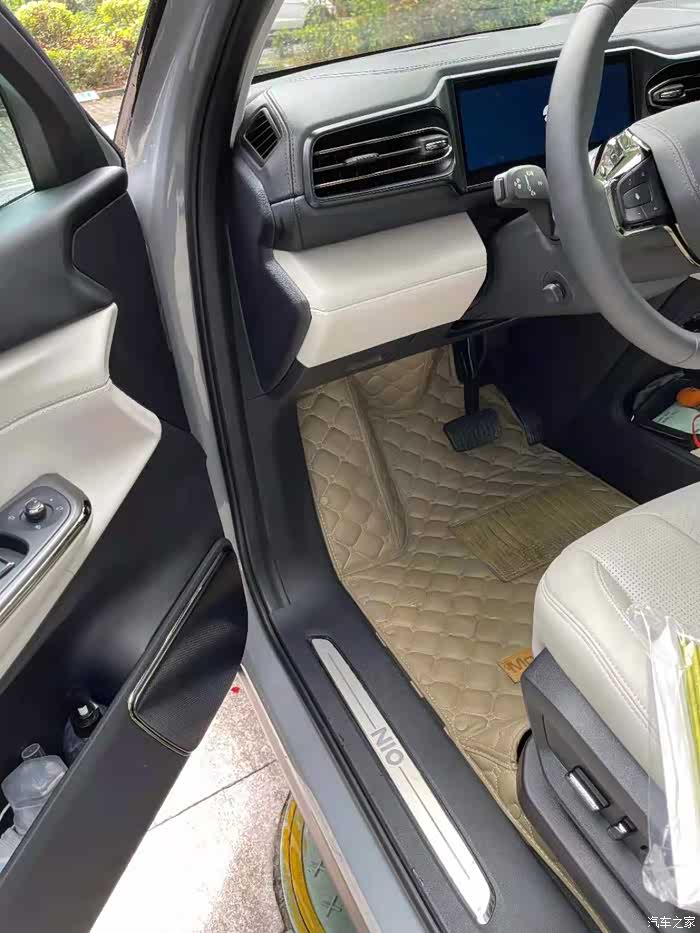

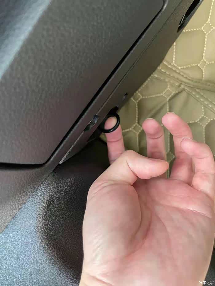

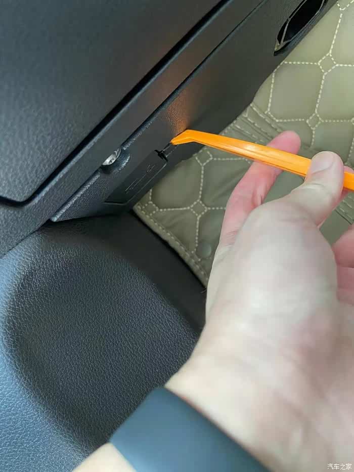

见驾驶位仪表下左下角撬开盖子一拉绳子就开头盖了(空调滤在前舱)。

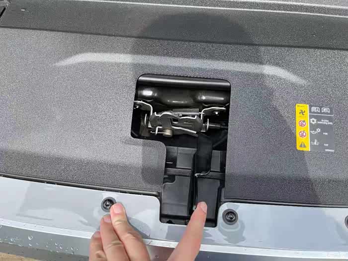

如图,里面有个拉扣,向左拨就可解,然后打开头盖。

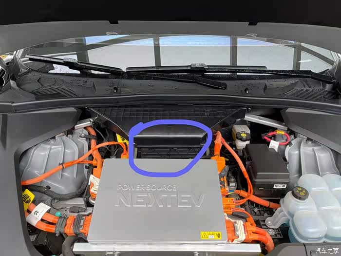

紫色就是空调滤所在。

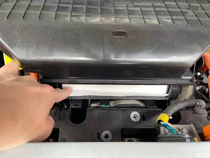

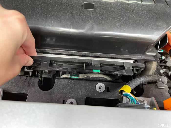

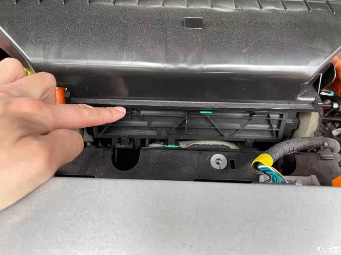

手指的上面三个扣轻轻按下,即可打开盖板。
拿着拉耳,一抽就可把旧空调滤抽出。

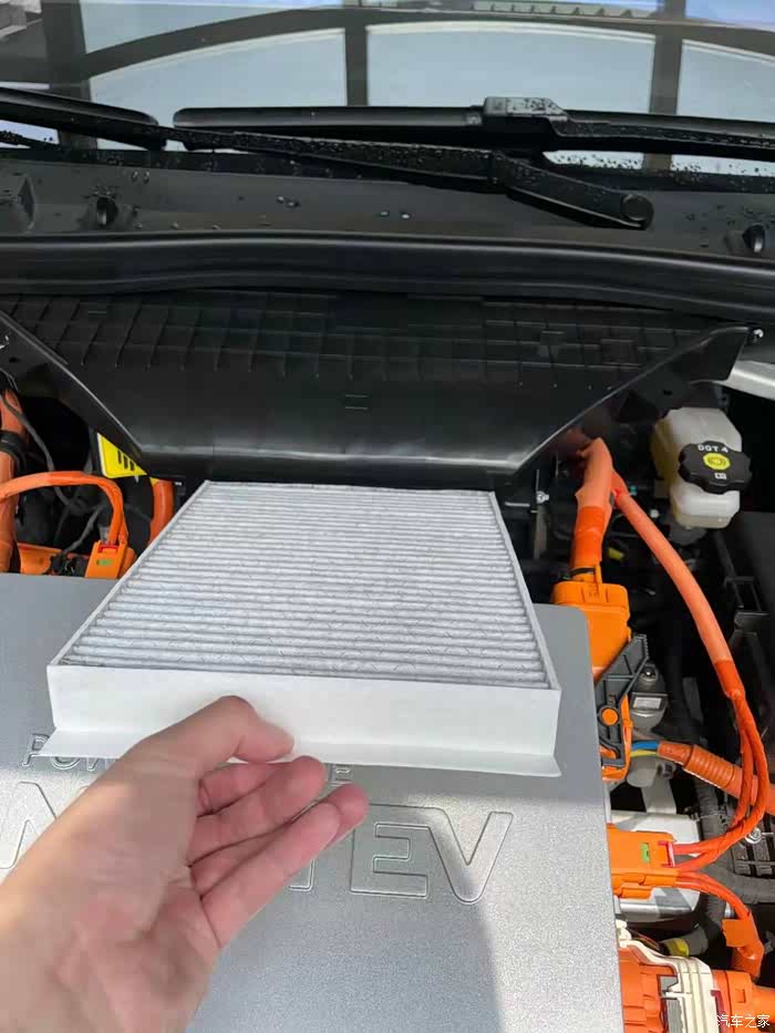

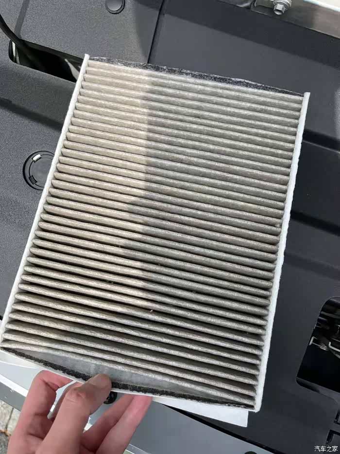

新旧对比,这个订制的忘了标风向,注意白面向上,黄面向下的就可以。

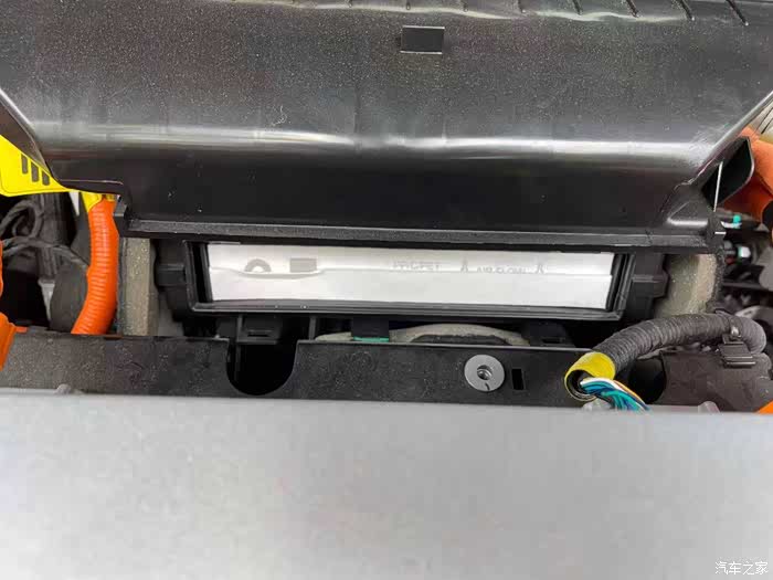

新的塞进去就可以,注意手指位置齐边就可。
放回盖板,注意对交下面三个固定。

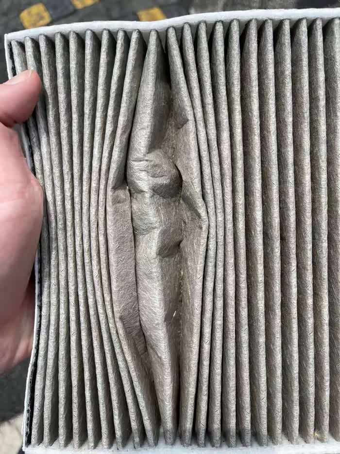

后面再来一下旧的内面积尘情况,这还是吸尘清过一次的,我之前打开满是树叶。
