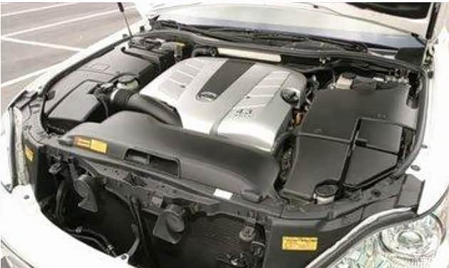

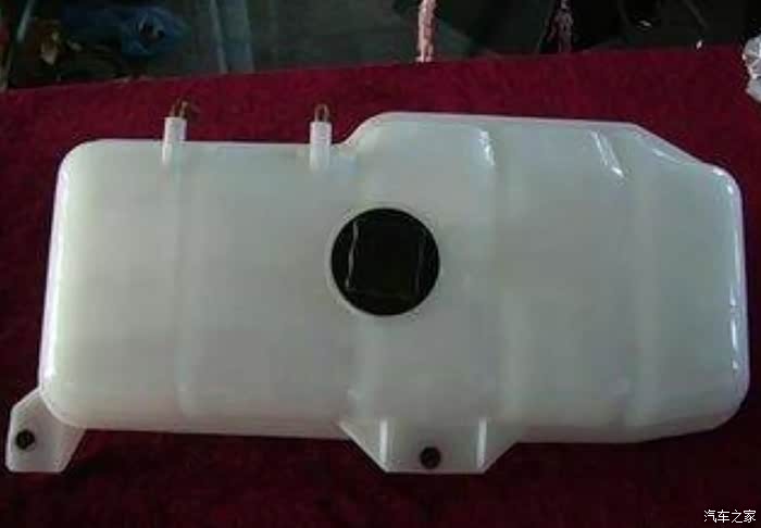

发动机是由专用冷却剂G11和水混合而成,可永久使用,发动机冷却液容量(带膨胀水箱)为6L。冷却液液面应位于膨胀水箱的MIN和MAX两标记之间。
.冷却液的排放
(1)将冷暖开关拨至warm(热)位置,将暖气阀全开。
(2)打开散热器盖。
(3拆下夹箍,拉出冷却液软管,放出冷却液。用容器收集冷却液,以便以后使用

2.添注冷却液
1)冷暖气开关拨至warm(热)位置,将暖气阀全开。
(2)添注冷却液至膨胀水箱上的最高点标记处。
.使发动机运转至风扇转动。
检查冷却液面,必要时补充冷却液至最高标记处

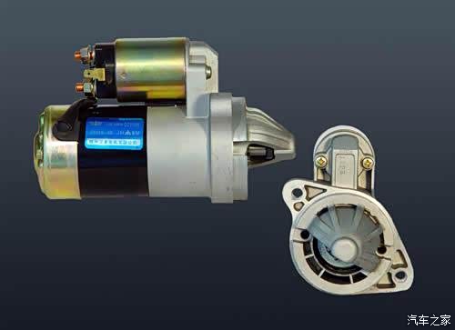

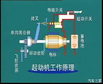

1发动机启动时或启动后,有较大的噪声,超过一般工作时的音频。
原因分析
驱动齿轮与飞轮齿圈之间的间隙过小或过大。
起动机存放时间过长而生锈,单向离合器损坏。
电枢轴弯曲或电枢轴不平衡。
电枢轴弯曲或电枢轴不平衡。
诊断思路
(1)检查飞轮齿圈有无破坏,必要时更换齿圈。
(2)检查起动机是否正常。
(2)检查起动机是否正常。
