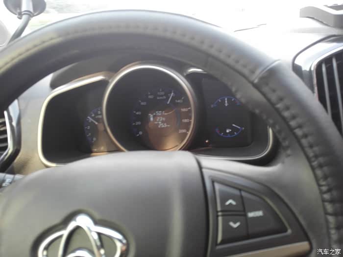

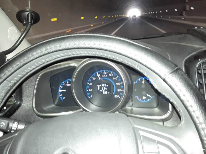

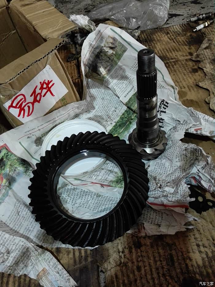

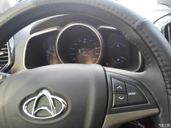

一直头疼老款70的高转速 前几天终于拿到了 角齿多了一齿 盆齿少了三齿 今天上高速试了车 80码2100 90码2400 100码2800 120码3300
本人座驾!!!!

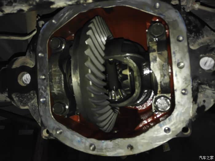

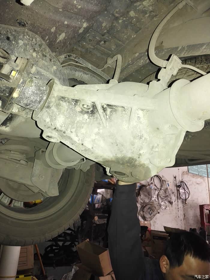

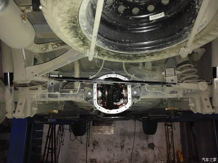

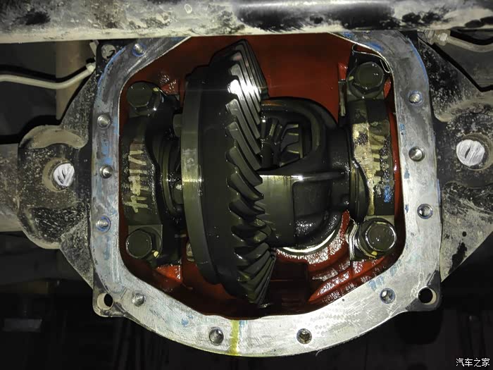

整体桥 NND 根本就是一个整体!!
这是拆下来的原装件。

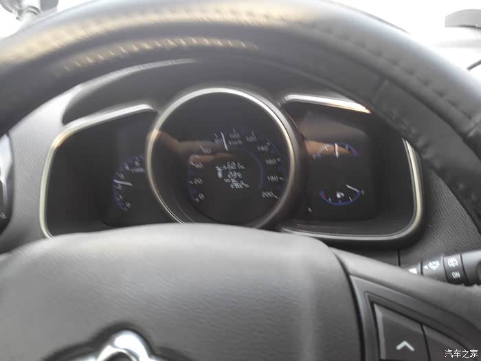

实测 噪音控制非常完美 120码车里非常安静。
本人座驾!!!!
整体桥 NND 根本就是一个整体!!
这是拆下来的原装件。
