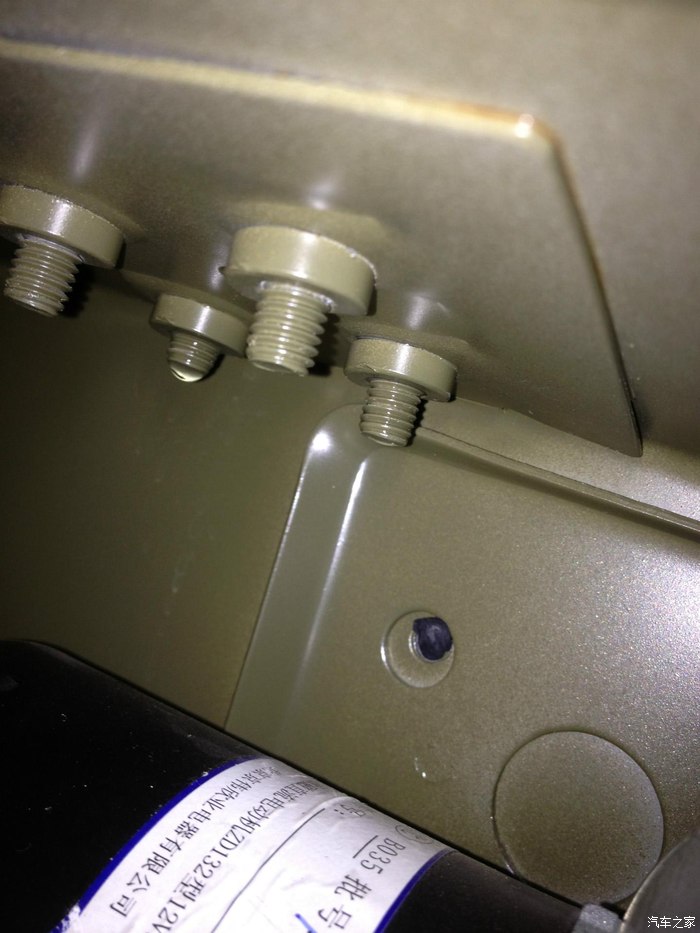

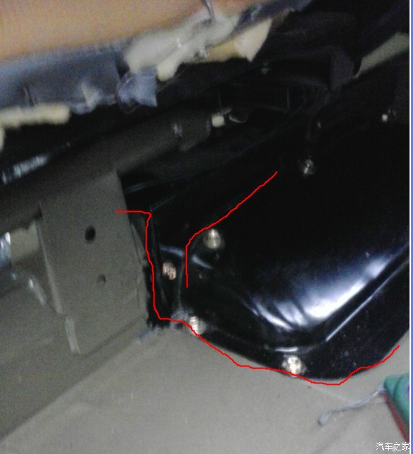

2.工艺。二个字“无语”,北汽也太不给力,焊接的地方估计是学徒工焊。焊一点点也就算了,那么大的缝隙也不用胶打下。下雨时,外面大雨,里面小雨。不过自己动手打下胶基本还是可以解决的。有个地方漏水,一直找不源头。看那个兄弟指点下。就是驾驶室和副驾驶脚前(仪表台下面有水漏下来)不知道是什么地方漏。

那个兄弟指点下。就是驾驶室和副驾驶脚前(仪表台下面有水漏下来)不知道是什么地方漏.

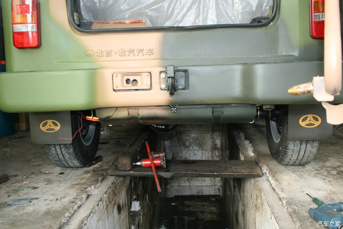

这是在北京老王那里保养了一下。因为全程2000多公里。有点不放心北汽呀。
如果有钱。还是选它吧。

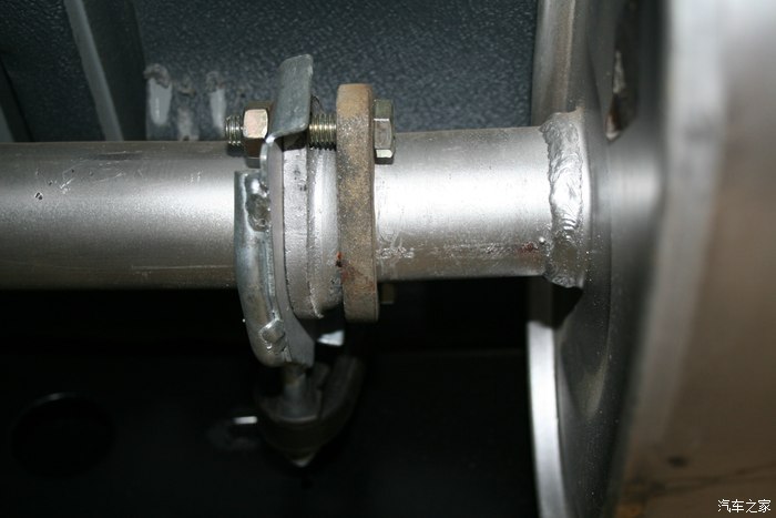

这个部位。老王说是易断的地方。不过我的开回来,没事。

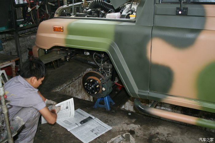

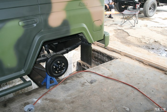

做了个四轮保养。

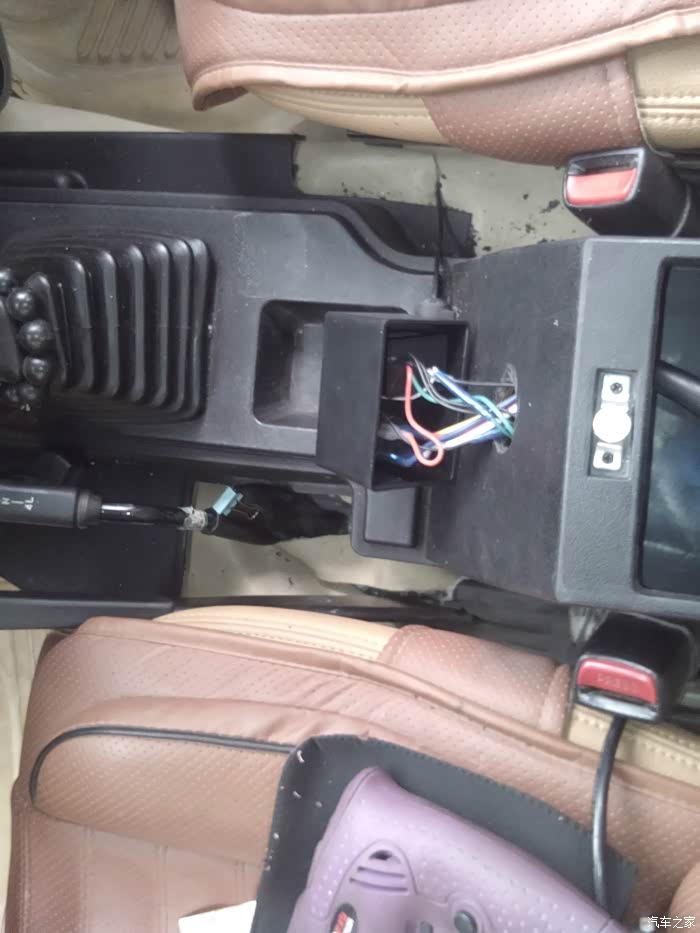

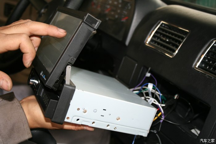

自己带了一个导航过去。让老王他们安装的。

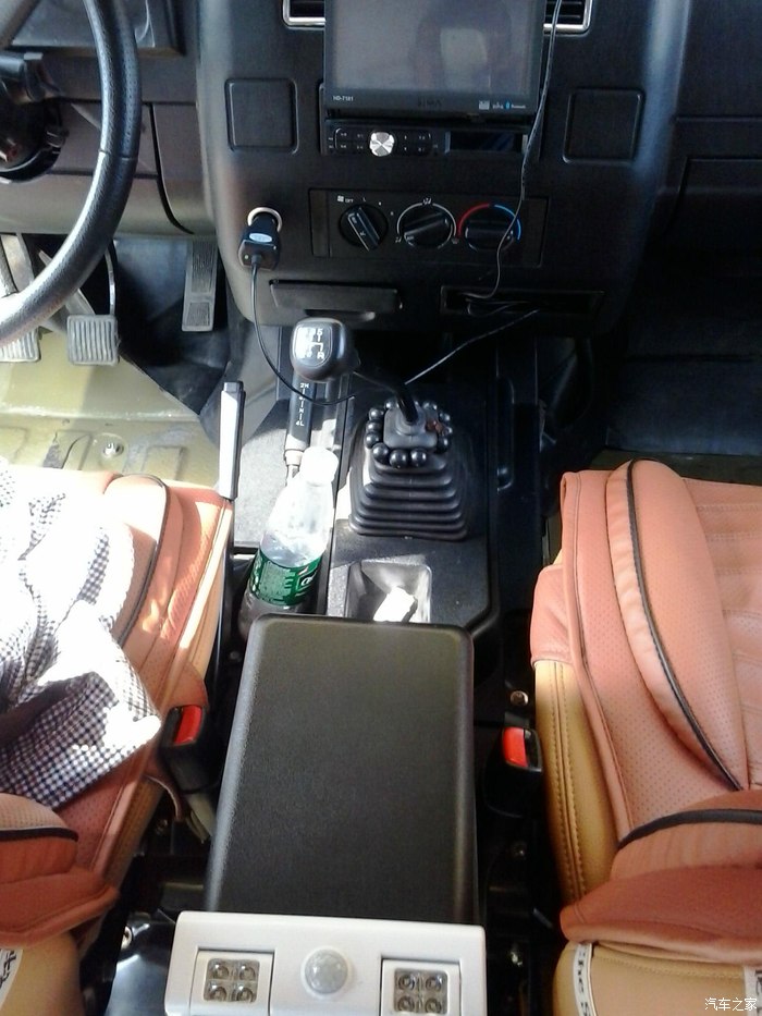

这是北京西三环找了个店包真座椅。不错。没有照片。没拍

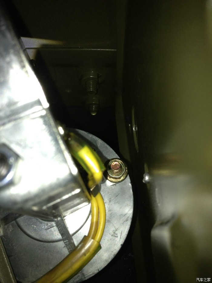

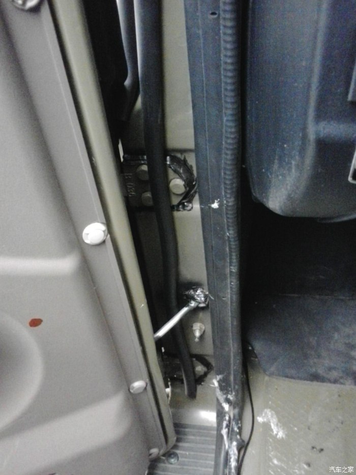

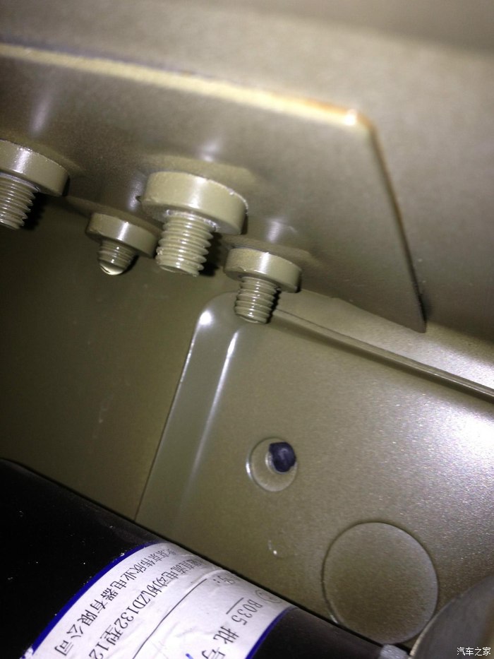

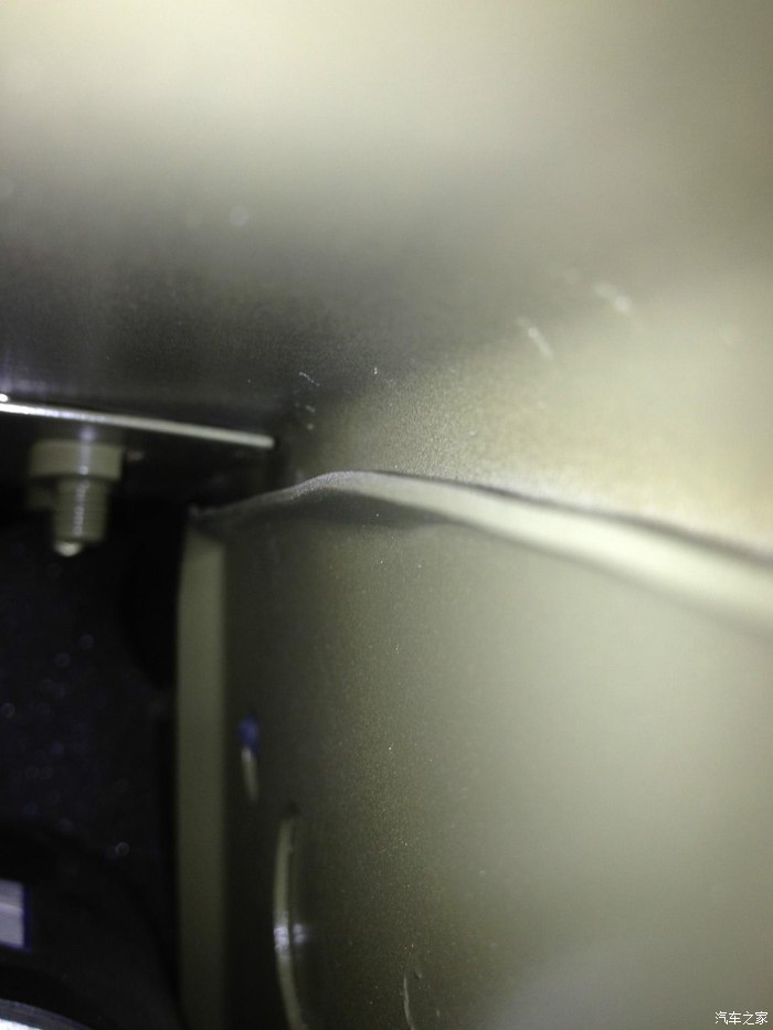

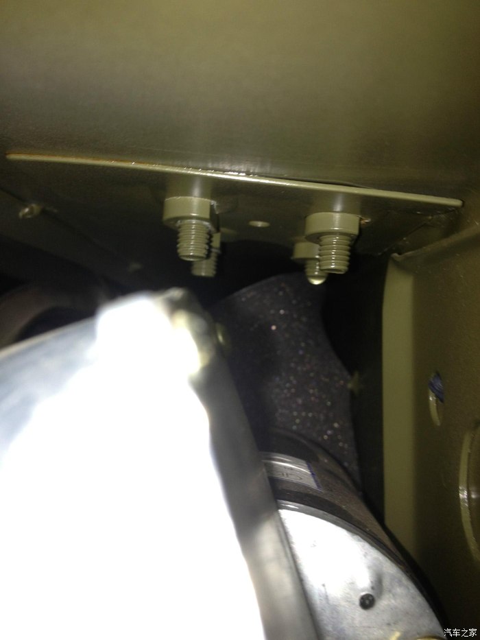

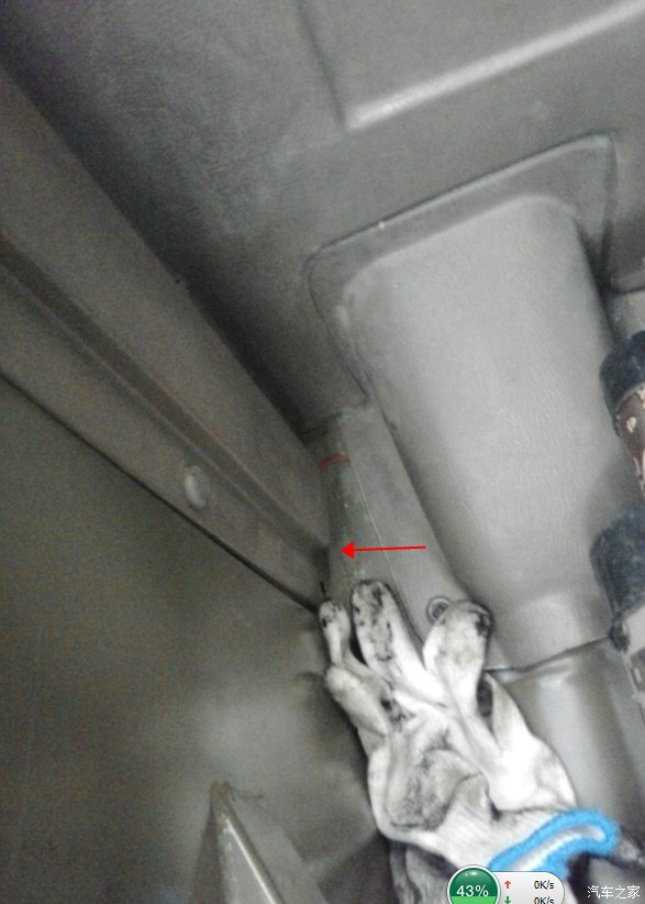

找到仪表台下面漏水的地主了,就是不知道漏进去的源头是哪里。有那个兄弟知道吗。

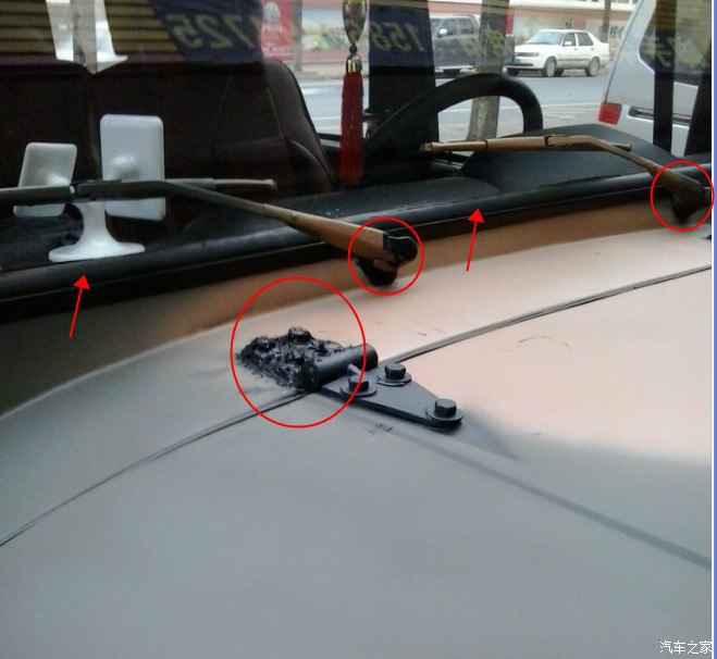

就是那几个螺丝.....有人说是挡风玻璃的密封条。也有人说是机盖螺丝。还有人说是雨刮器。不知道是哪个。

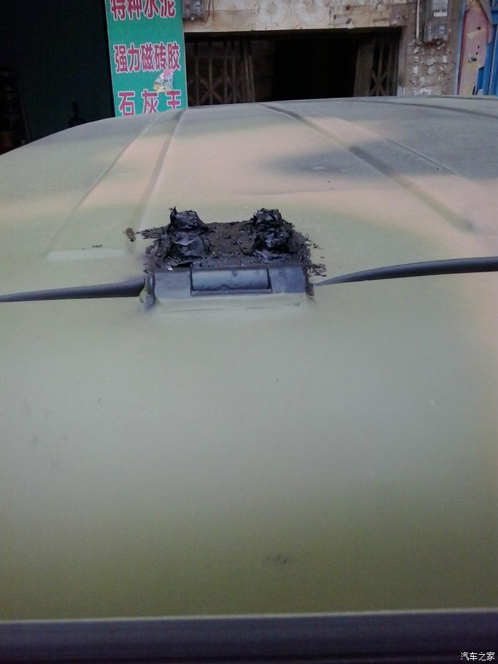

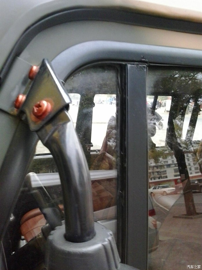

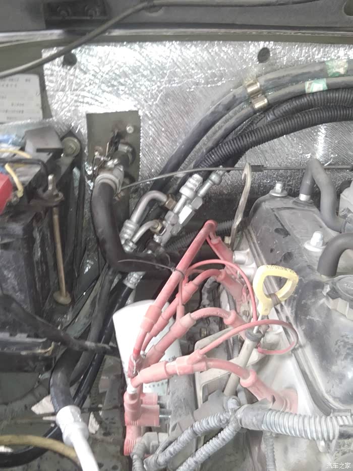

1、仪表台下漏水,已解决。。。。方法很简单。机盖螺丝全拆了打胶。有必要打个垫片。 再一个前挡风玻璃胶条打胶。最后,给雨刮器螺丝打胶或剪个垫片。
胶打的不怎么样。很难看,不过实用就行。要打的地方就是这些。那位兄弟还有补充说一下。

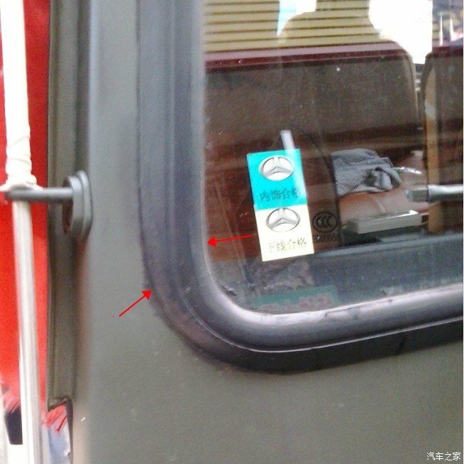

玻璃密封条

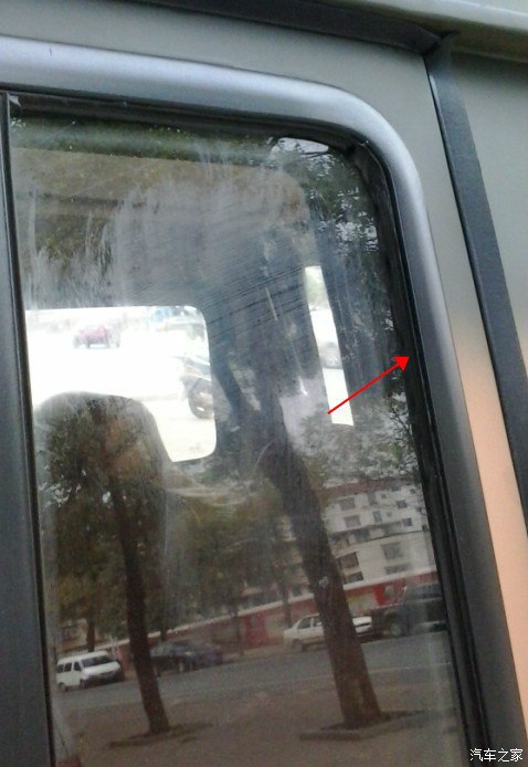

左右门,固定的玻璃窗也打点胶,能减少洗车时,水进入车内。

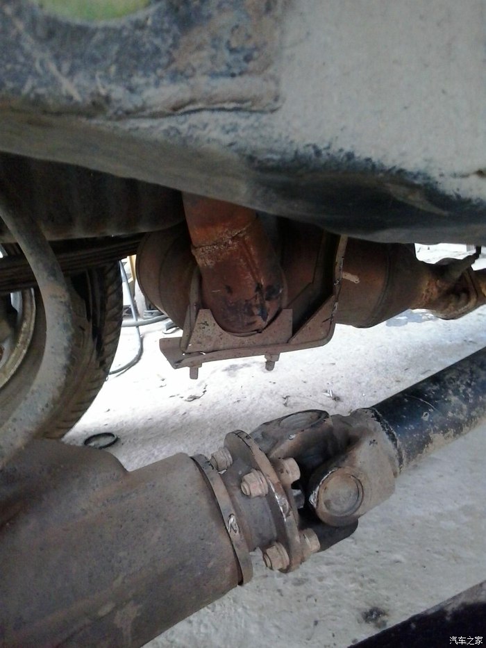

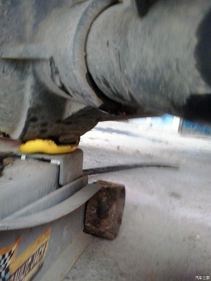

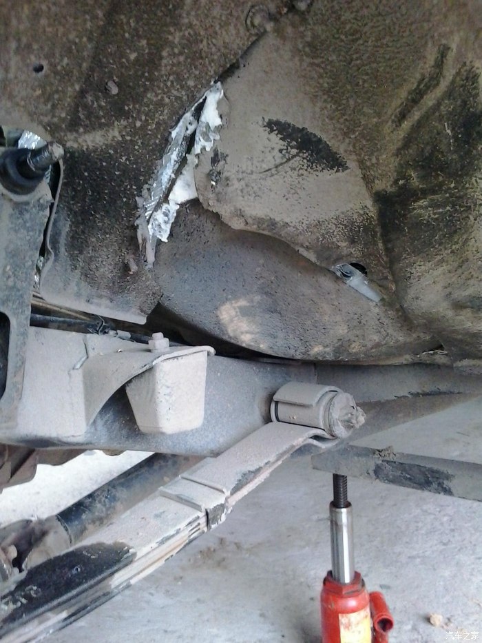

2、从底盘下打,看到缝隙就打胶,重点是变速器上面。挡位杆那一片。照片没有拍了。

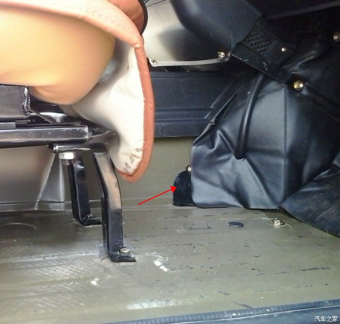

 后排这个地方也要打胶,上面或底盘下面。
副驾驶这个地方也要打胶,上面或底盘下面打胶。

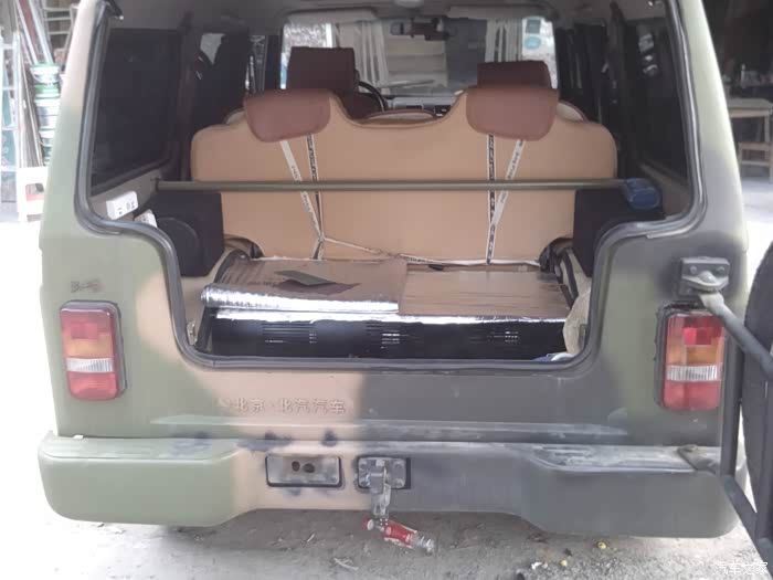

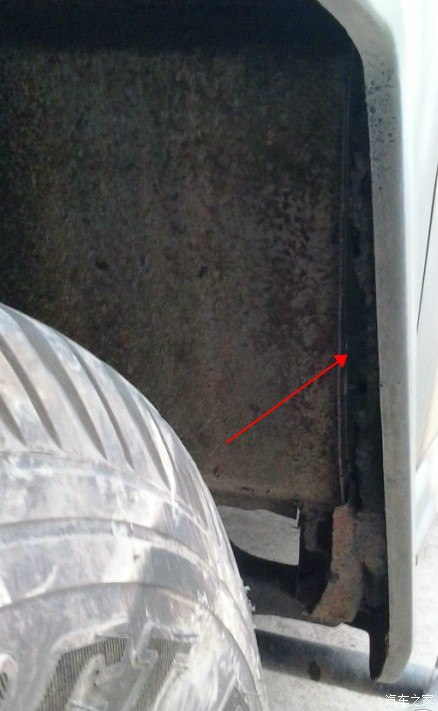

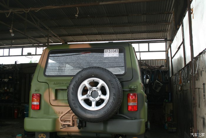

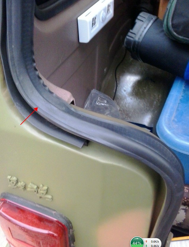

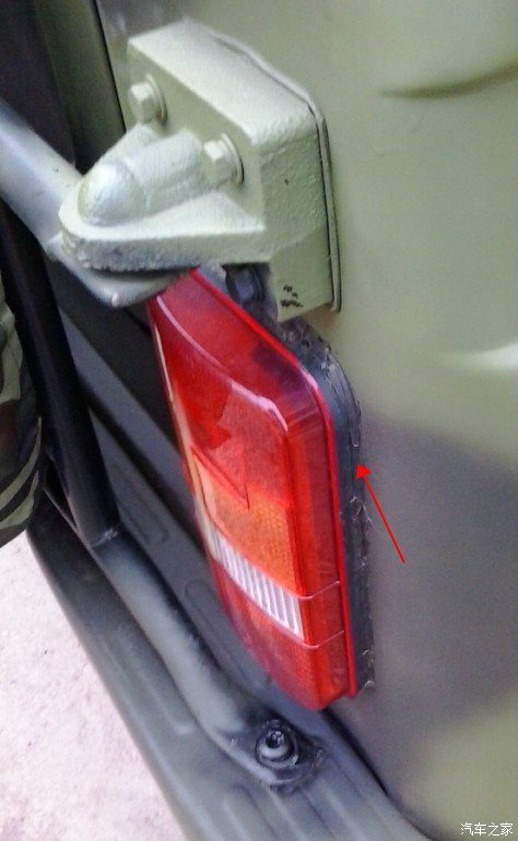

3、还有就是车尾和四轮叶子板打胶。尾厢密封条要拆了,把扳金缝隙全打胶,水会从密封条卡子流进去,从尾灯后盖进入尾厢。

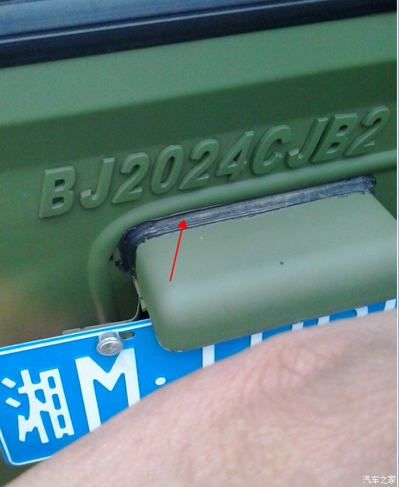

还有牌照灯也会进水到尾厢,
尾厢盖螺丝也要拆了打胶。和机盖螺丝一样。
还有一些地方,自己找一下。能打的全打了。我的2024现在基本没有进水了.除子洗车,由于车窗与车窗玻璃缝隙太大,会进点水。其它的没有发现。

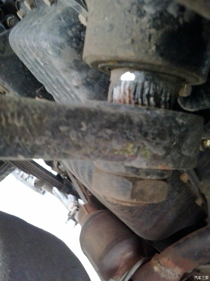

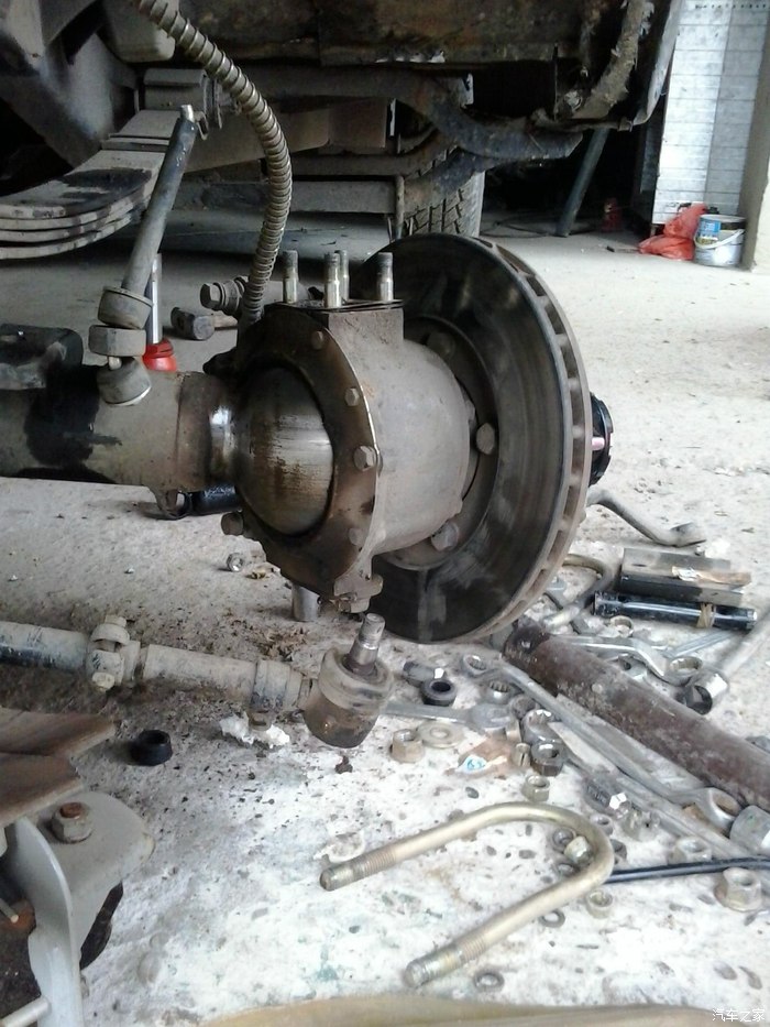

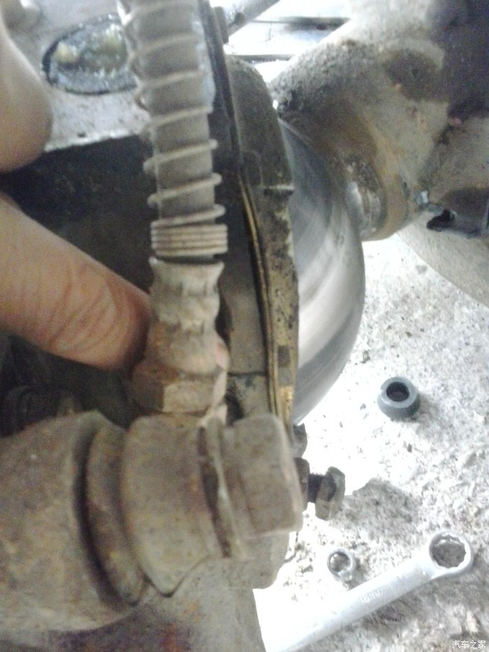

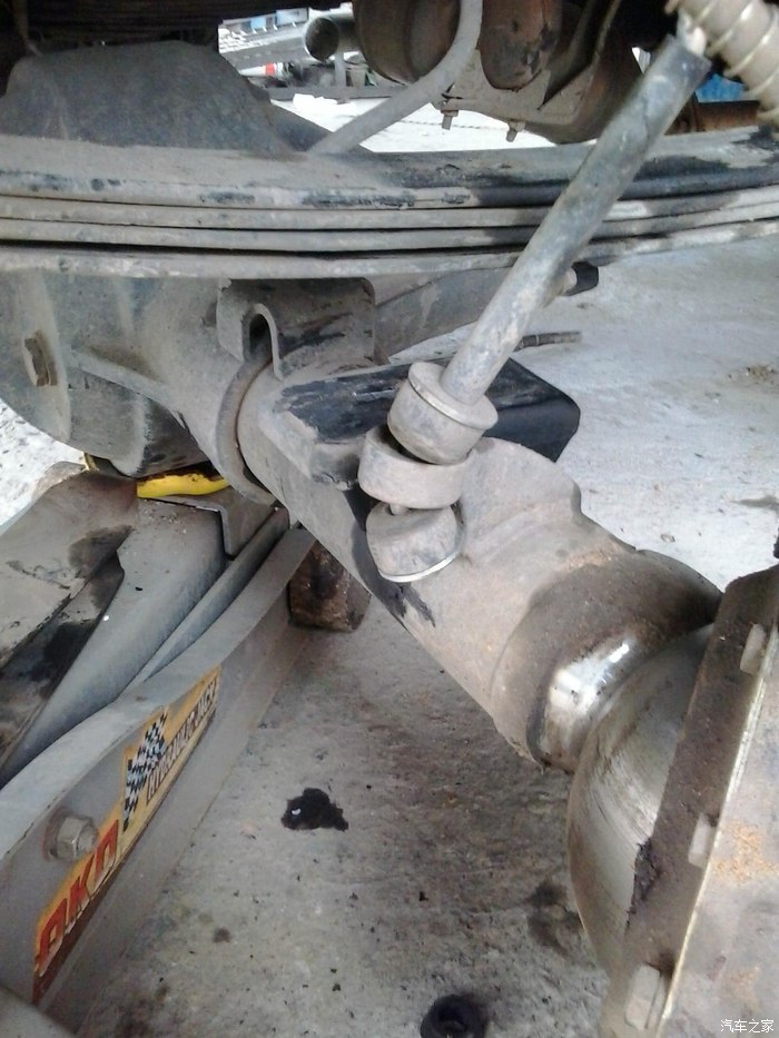

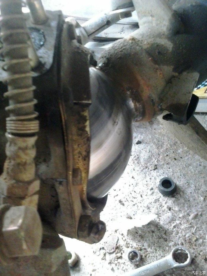

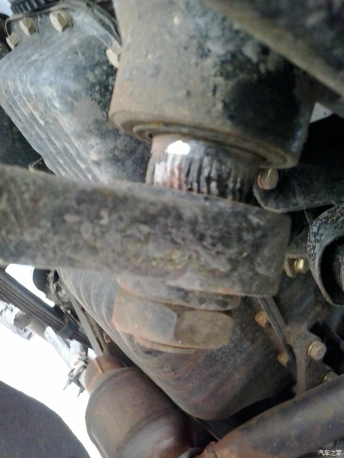

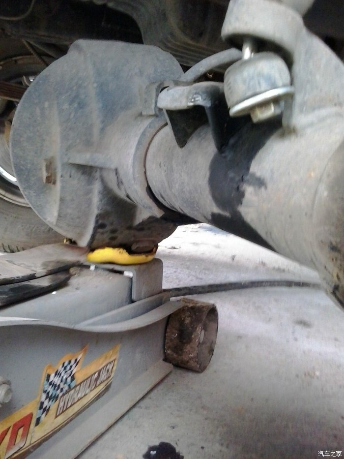

    朋友借去开,回来时,轮子没有了。方向机扭了,前桥壳裂了,还有好多地方。。。。。哎。。。。

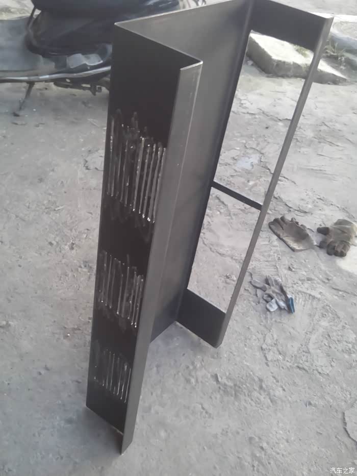

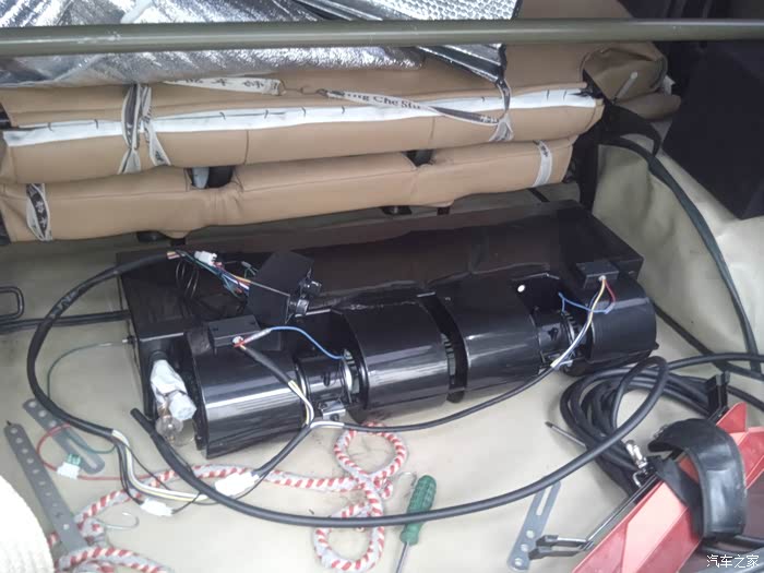

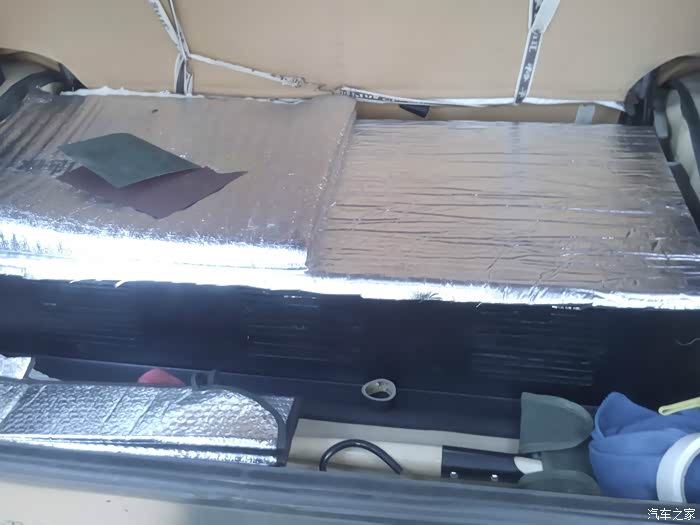

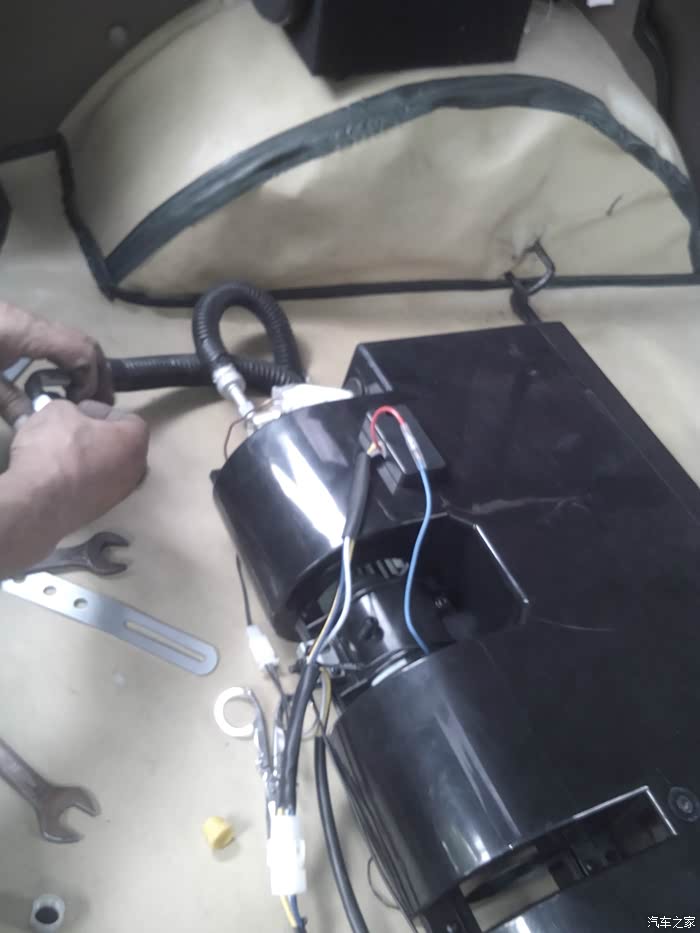

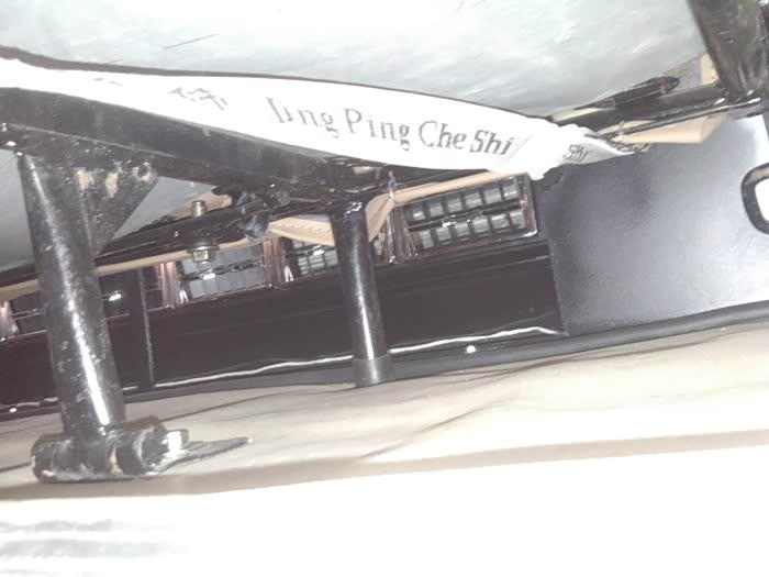

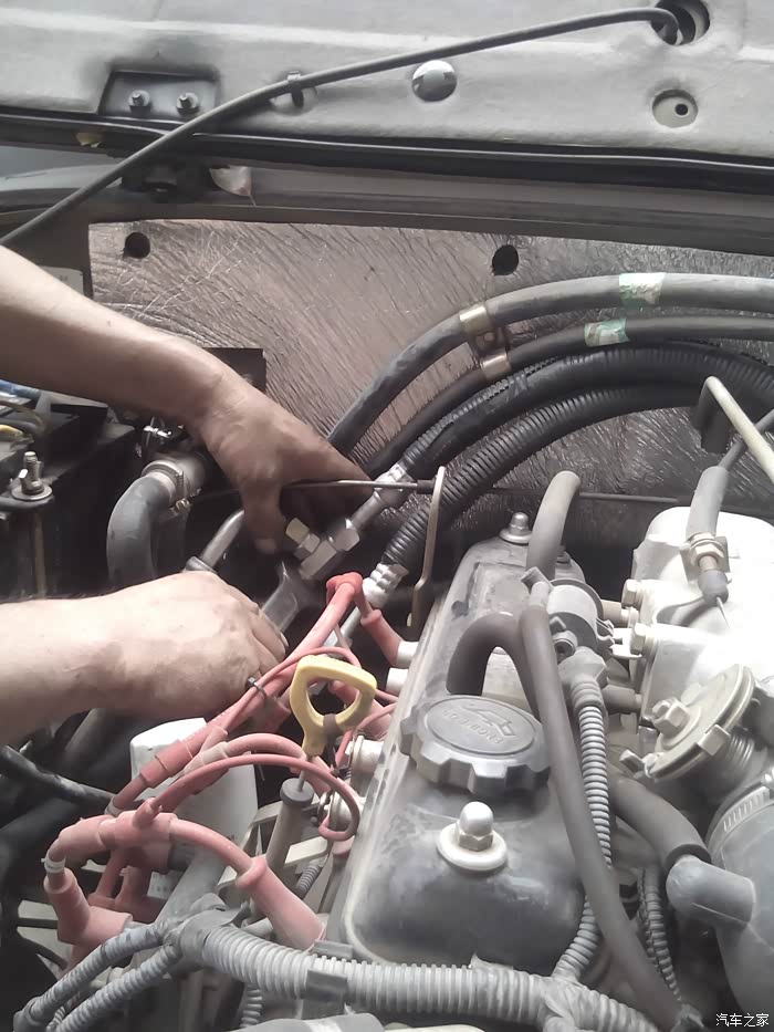

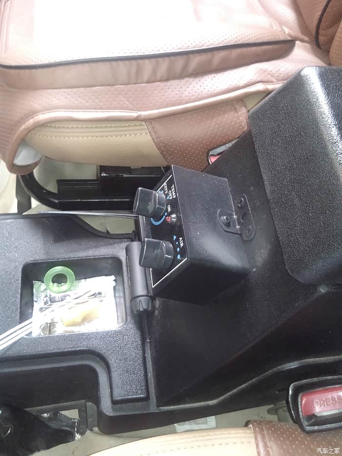

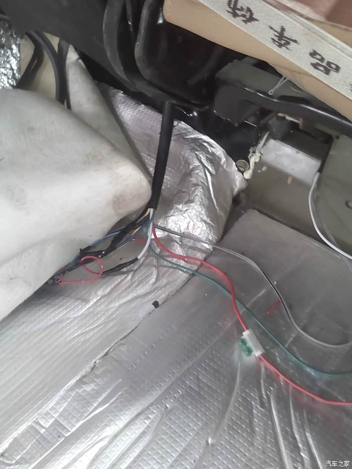

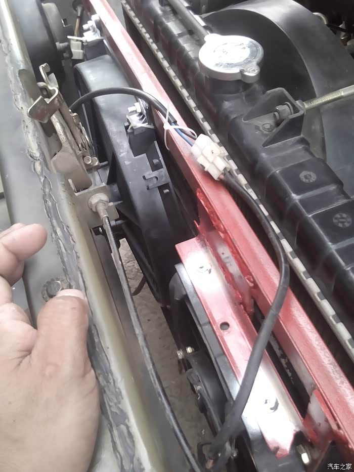

最近没事做,想改善一下空调,原车空调太不给力了。另加一个蒸发器。。。。效果不错。。。。女孩子的裙子也能吹起来。。。。。
