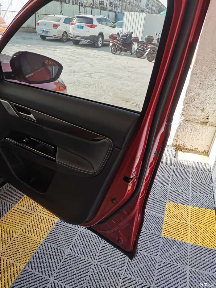

以下是安装过程图(销售店铺制定的安装店)

安装完成后,总体评价一下:基于所有密封条加起来才100多块钱,也不指望能够彻底解决以上问题,否则小鹏在设计和出厂的时候早就解决了。但通过实验,确实能够做到有效的缓解,例如现在站在车门外,只能听见车内有声音,但具体内容非常模糊。在高速上行驶低于100公里缓解的较为明显。至于关车门声音比较厚重这个效果,本来也没觉得是个问题,感觉安装前后差不多。
以上是体验效果,供各位车友参考,另外建议购买时,选择小鹏G3专用的,商家介绍,专用的在密封条宽度和厚度方面跟通用的是不一样的。
