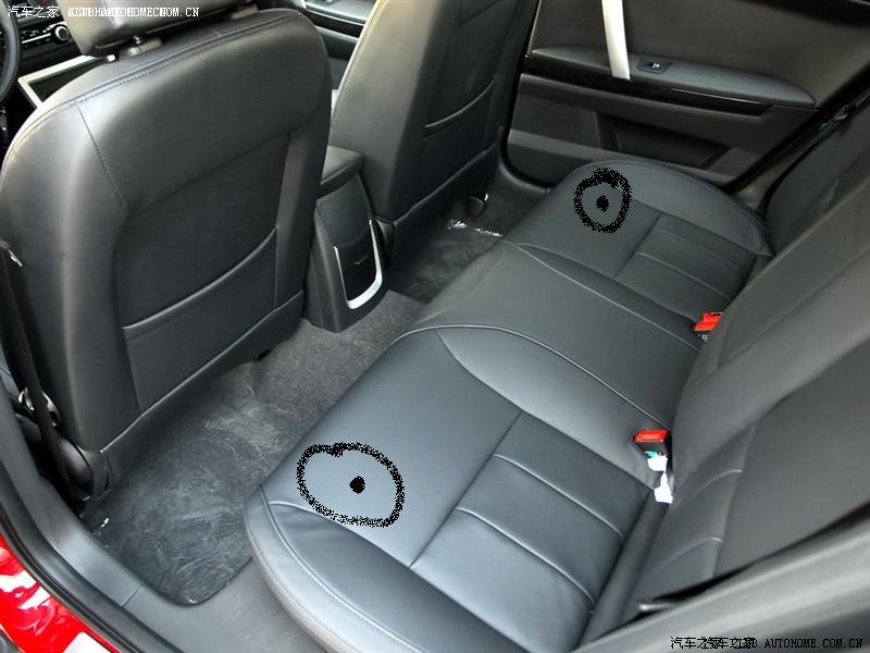

坛子里估计有不少同学在套座套的时候碰到过麻烦,上周六偶终于成功把后排的坐垫掀起来了,然后完好无损的放回去了。
下面把方法介绍一下,希望对各位有用,大侠们就路过吧,莫喊我火星哇,呵呵
大概是这个位置,微微将坐垫抬起,手摸进去,会摸到类似卡扣的东西
再看一张,基本就是这个位置了
基本方法是:双手都伸到卡扣位置,一只脚踏进车里(方便用力),然后双手托住坐垫往上抬,一下不行两下,好像最好不要持续用力,防止拉断。一边起来以后换边再拔,女生估计吃不消,呵呵。拔完,就可以套你要套的东东啦。

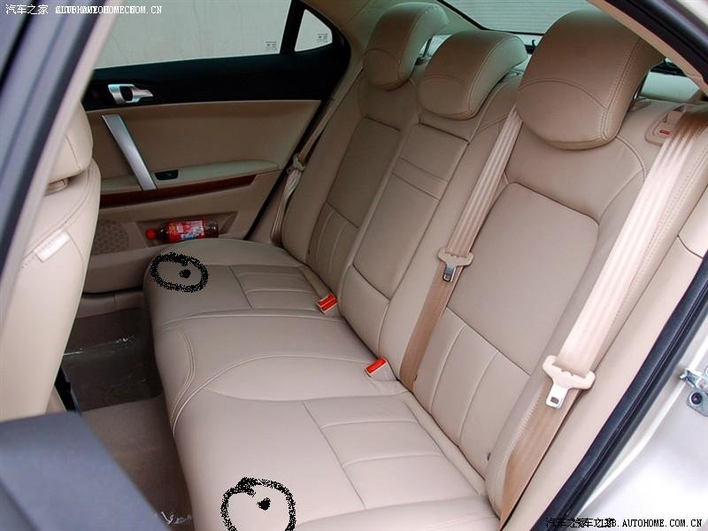

看到如下样子。可能我之前的位置不太准确,大家可以看下图自己琢磨下的。
有同学反映拔断卡扣的情况,所以大家拔的时候谨慎点吧,我是安全搞定了,呵呵。
