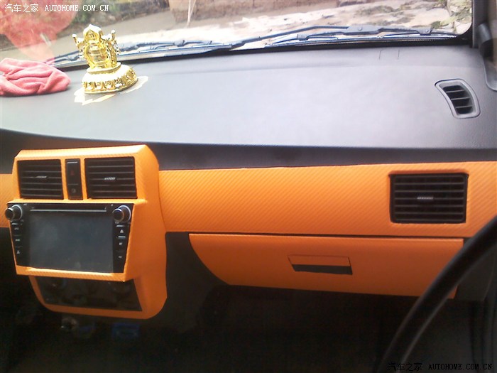

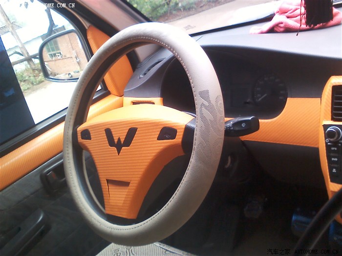

1。内饰贴碳纤维纸,玻璃支柱贴碳纤维纸

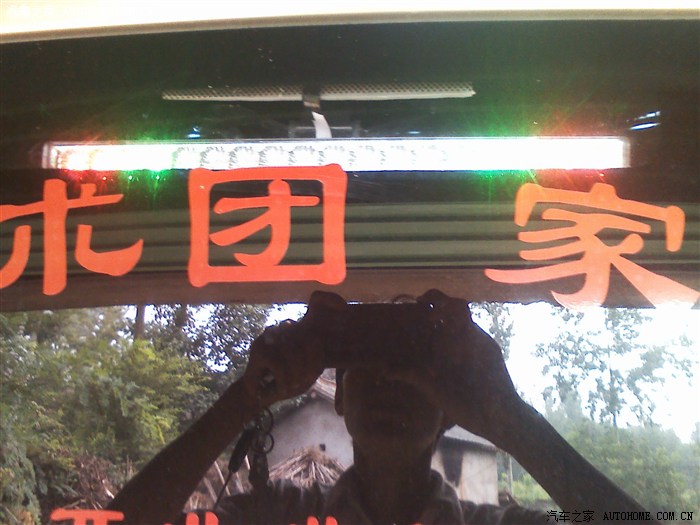

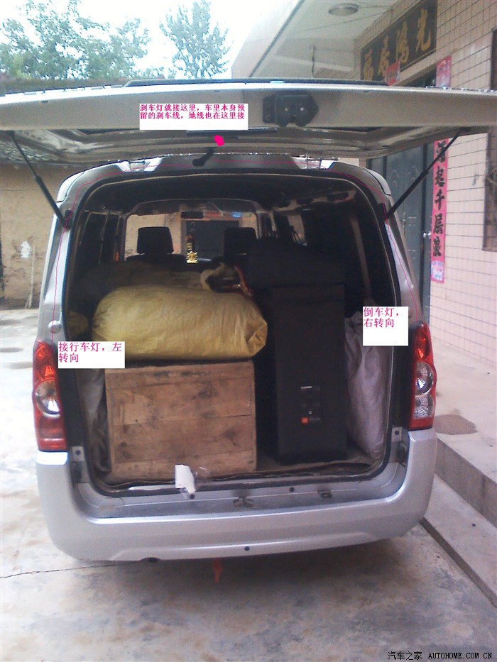

2。加装高位LED七彩刹车灯
3。加装DVD导航一体机,倒车后视

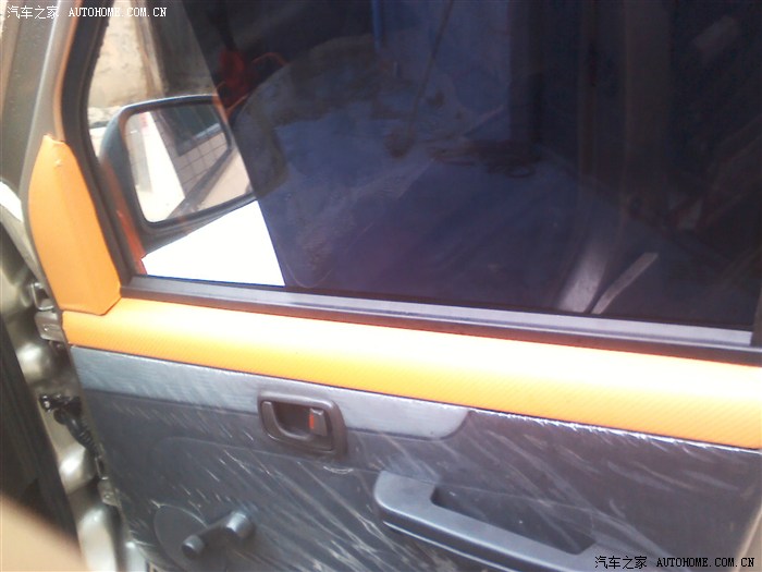

一。内饰贴碳纤维纸,玻璃支柱贴碳纤维纸
贴碳纤维纸时无需为怎么拆面板而烦恼,量下面板的尺寸,用刀片切出差不多大小的碳纤维纸,按上去用指甲在缝隙处滑出面板的样子,剪刀减掉多余的就好,我除了方向盘的壳子,其它都没拆。动手能力差的朋友慢慢弄,我弄了2个小时。
二。加装高位LED七彩刹车灯
这个走线比较慢,我弄了3个小时,顺着画线的地方,用细铁丝慢慢引线。没什么难度,就是要有耐心。装在原车高位刹车的位置,原车的螺丝孔用不上,就自己加了个塑料板了。塑料板固定原车螺丝孔上,高位刹车固定在塑料板上。
三。加装DVD导航一体机,倒车后视
这个也就不需要多说了,装DVD导航一体机,倒车后视的贴子论坛里一大把,地球人都知道的。

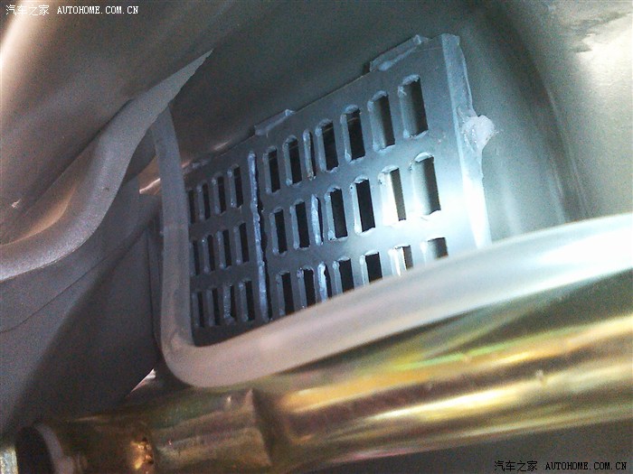

四。进风口加装防进老鼠网

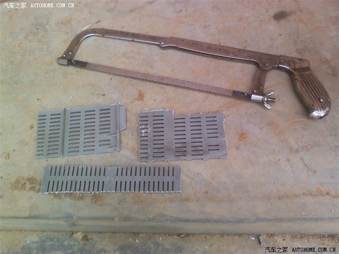

看群里有人说进风口有死老鼠,我也把我的进风口改装了下,进风口的位置在雨刮器电机后面,8cm*18cm的小方框。我的是弄好后AB胶粘上去的。材料是电视机外壳低座带有散热的那部分塑料板。或淘宝上买滤芯,过滤板。
作案工具:
一个人,忙的只顾弄了,没拍过程图,只有完工后的图,

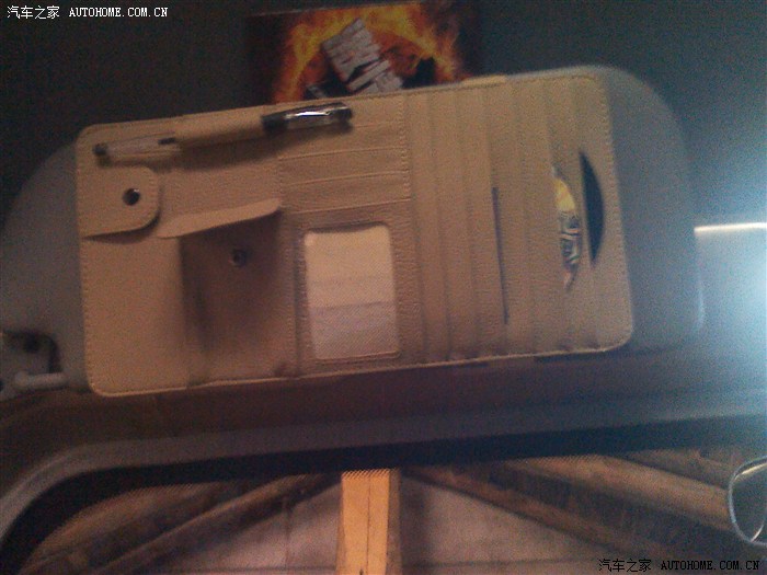

六。加装CD包,可放行驶证,驾驶证
行驶证以前和钱包装在一起,给别人取钱时掉过一次。被别人捡去了,本来还有点不好意思准备给人家送点礼品取回来,后来人家也不客气,直接上门问我要好处了。感觉人心都变质了。后来就买了这个。

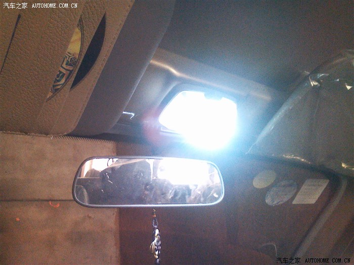

七。阅读灯改18颗高亮LDE灯
看到别人都改了,我也看样子改了。淘宝买的,带了两个接头,一个是中门阅读灯的接头,一个是驾驶人头顶阅读灯的接头,换上对应的,直接拔掉原车灯泡,插上这个就OK。比原车的亮多了。

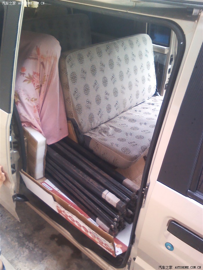

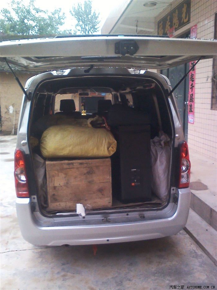

十。我的车内空门使用情况
还好选了1.5加长的,当时有人让我选东风C37,如果选了那车,我的棚架子就没地方放了,荣光车,我的棚架子放在中门第二和第三排座椅的空隙处。
平时拉这些东西,大概600-700斤左右,再拉5个人,当然算我就是6人。现在车正好跑了996公里了,详细算了下买车到现在加了720块钱的油,不算车里刚加的油。平均每公里0.72元油钱。农村的通村水泥路。这个油耗还算可以。
