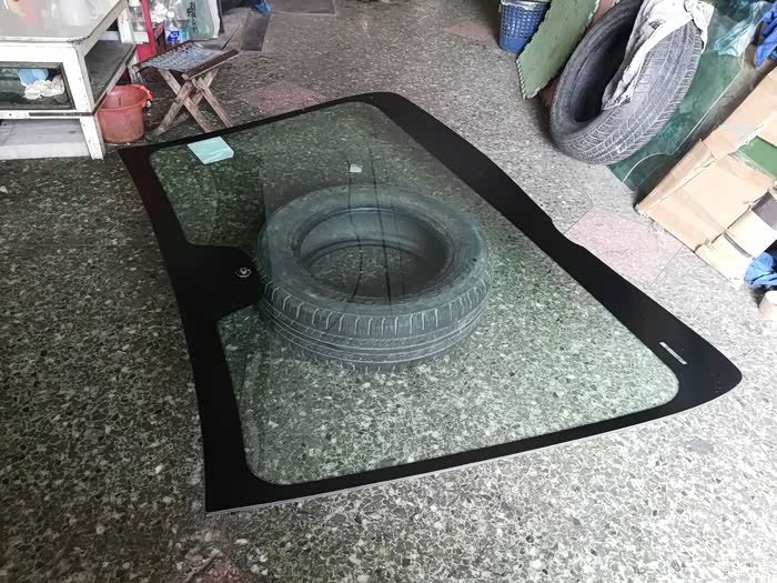

我的新玻璃到了
在上玻璃前最后再找补下不合适的地方
