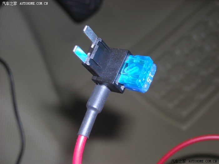

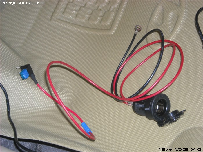

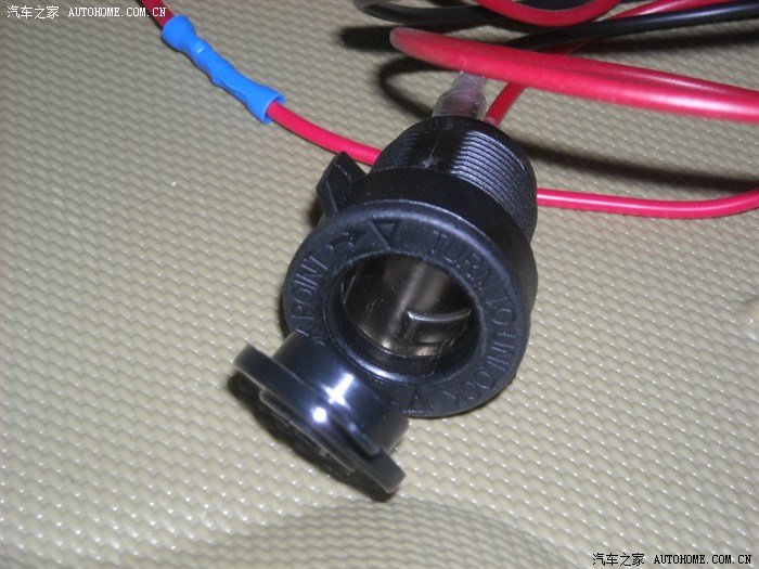

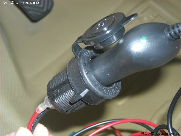

这是必备的线材,是无损安装的那种,看到上面的母头吗?那就是插行车记录仪插头的。
特写一个,有了这个玩艺,你就不用剪断那根原装线了,对于新买不久的产品最好采用这种方法,无损安装!
现场演示一个!

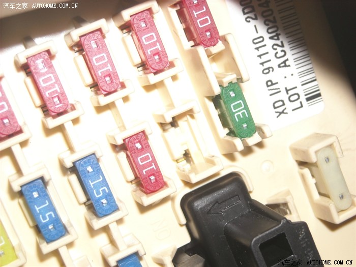

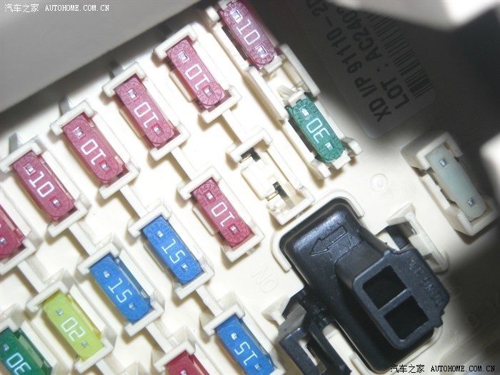

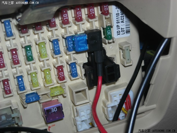

这个就是取电的保险插头了,那个标着15的就是原位置的保险,现在插在这个位置!咱伊兰特出厂时安插15A的,俺就用15的!
就是这个位置了,(图中空位处,第二排第九个!)(点烟器保险)

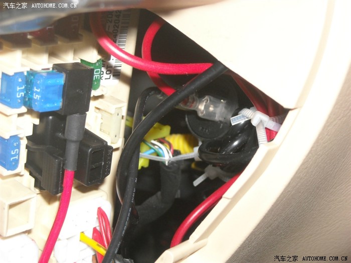

远一点看。
插好后的效果.

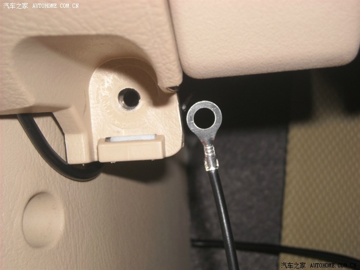

搭铁线可以在这儿搭,当然那根黑线走里边,这活有点难度,我塞了差不多十分钟,才塞中那个孔。塞在塑料盖和铁架中间,再把原来的10号螺母拧回原位!(此处略)

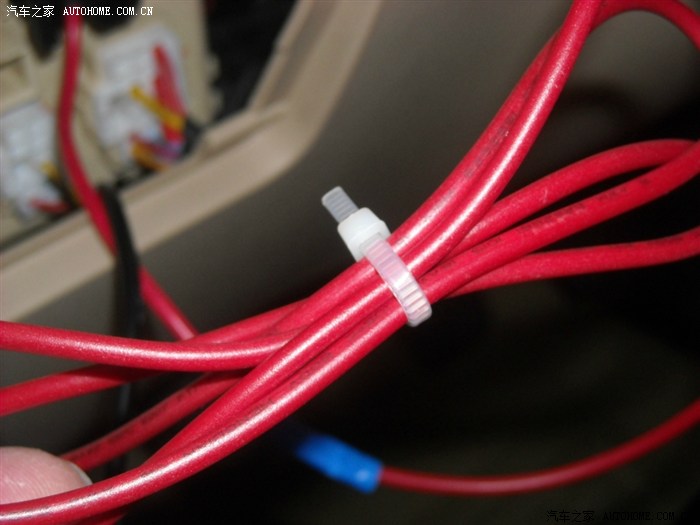

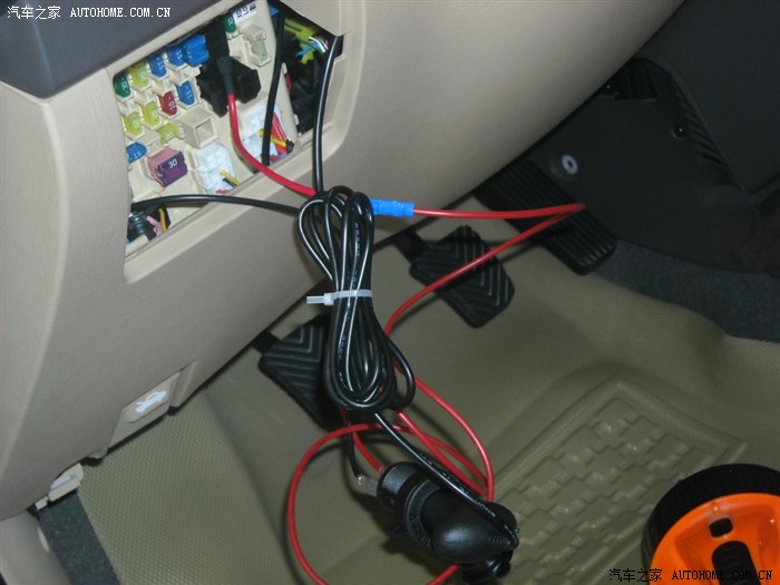

把线材用扎带扎好.
取电线也扎好。
再把线材,接头什么的都塞到保险盒旁边的空位里。
最后盖好盖子,一切OK了!
