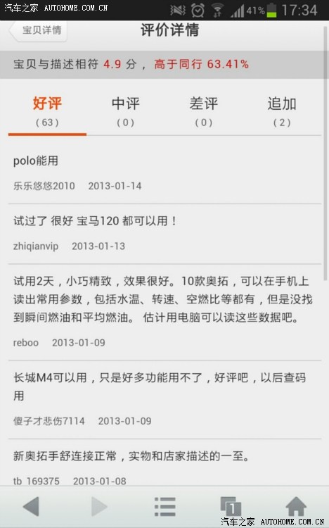

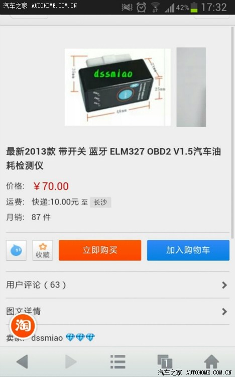

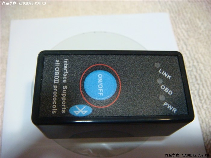

于是也网购了一个蓝牙OBD2,13款,第二代更小巧带开关的。
不会因为没有开关,忘记拔掉而长时间工作烧坏OBD插座接口.电瓶也不会亏电的。
经过总结和参考,本贴在此抛砖引玉,详细的说明了安装过程和使用效果。
给大家一些借鉴和一点经验。

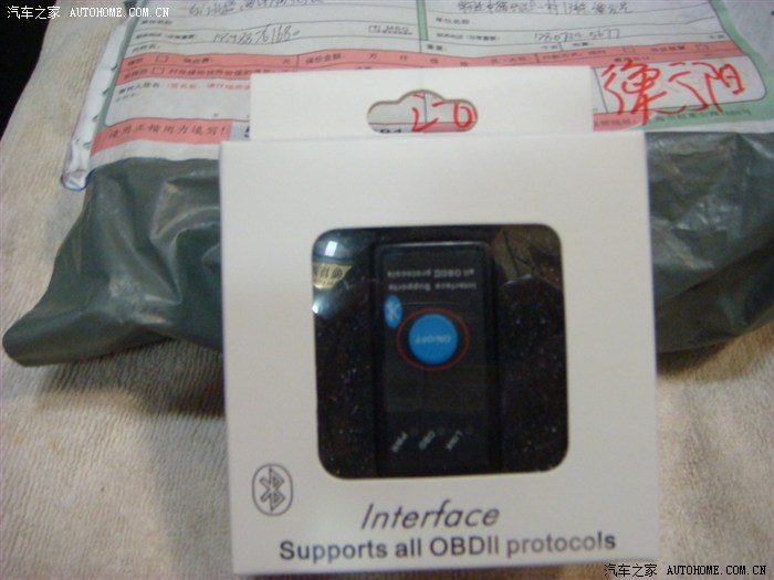

这是蓝牙OBD2开箱时拍的。
插头和插针,做工和材质很好。
特此申明!!不是做广告。只是他有说明适合我们的新奥拓。
把它插到我们的车上,位置看图
车没有插钥匙,OBD插头是带常火线的,插入蓝牙OBD2就亮指示的灯了,按下开关即关闭。
这个蓝牙OBD2很小巧。插进去不会顶脚,不影响驾驶操作。

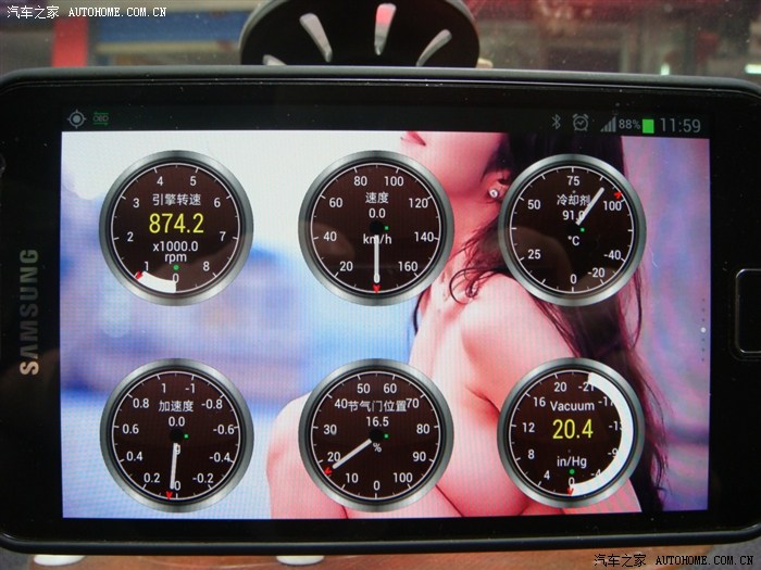

先介绍国外的TORQUE车况监控软件中文版
安卓系统车况监控+Torque+v1.5.11+汉化版

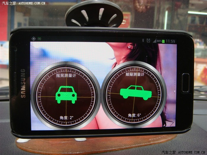

先打开手机连接OBD并配对,密码是1234
这是联上OBD的手机图(是手机截的图,这个软件的主题图片我换个美女了,邪恶)
发动机已经启动,转速897,水温87度
图片已删除
车在行驶中的测速25迈,是2档2105转,水温87度
图片已删除
发动机已经启动,转速902
测路况的
图片已删除
发动机已经启动,转速874,水温91度(照相机拍的图)

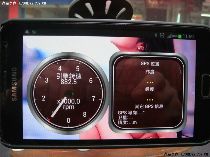

GPS显示经纬度还没搞出来

发动机转速874,水温91度(照相机拍的图)

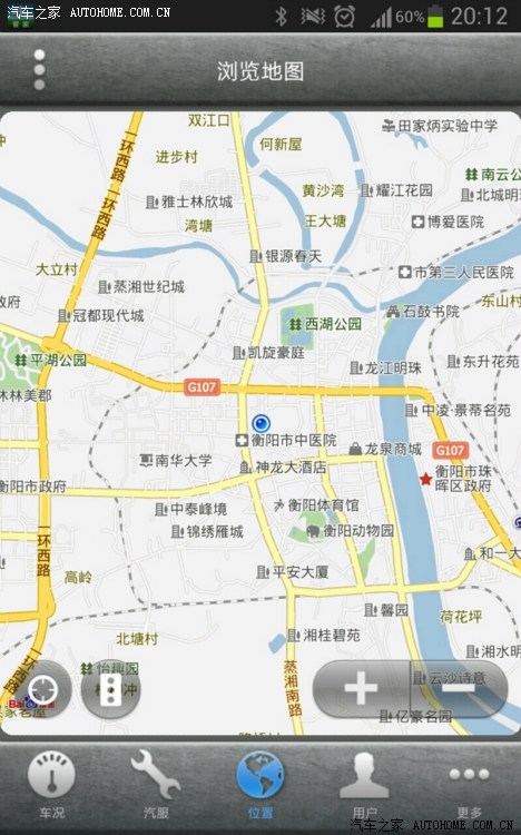

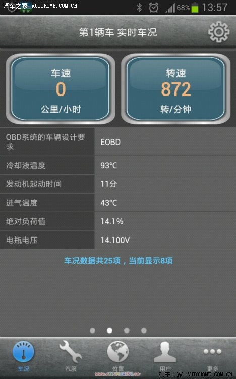

国产的软件车管家3.2.1版,(我个人觉得这个软件好用些,不过你要随便注册一下哦)
现在GPS显示的衡阳地图(我的三星是免费导航)

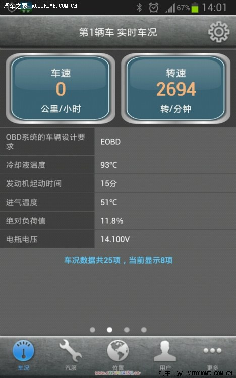

发动机已经启动,不多说,看图文
我踩油门拉下高速2694转
怠速中

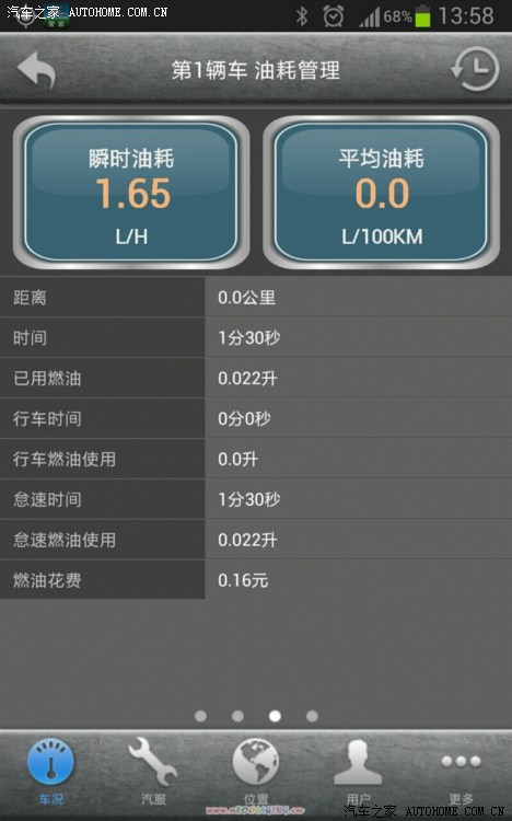

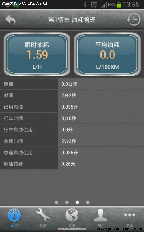

我设定了油耗参数
这是怠速中显示的油耗,还有燃油花费3毛!
怠速加油中
怠速加油中
车在行驶中的测速23迈,好象是3档934迈,应该有点拖档了
看了下车表是显示26迈。车表显示要快3迈
车在行驶中的测速53迈,是4档2227转
看了下车表是显示56迈。车表显示要快3迈

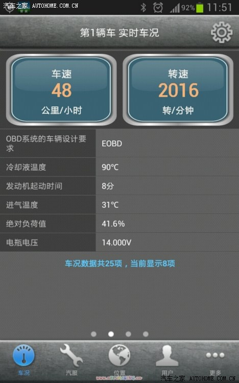

车在行驶中的测速48迈,是4档2016转
看了下车表是显示51迈。车表显示要快3迈

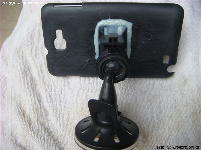

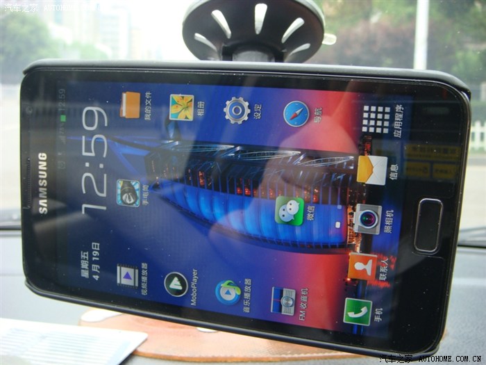

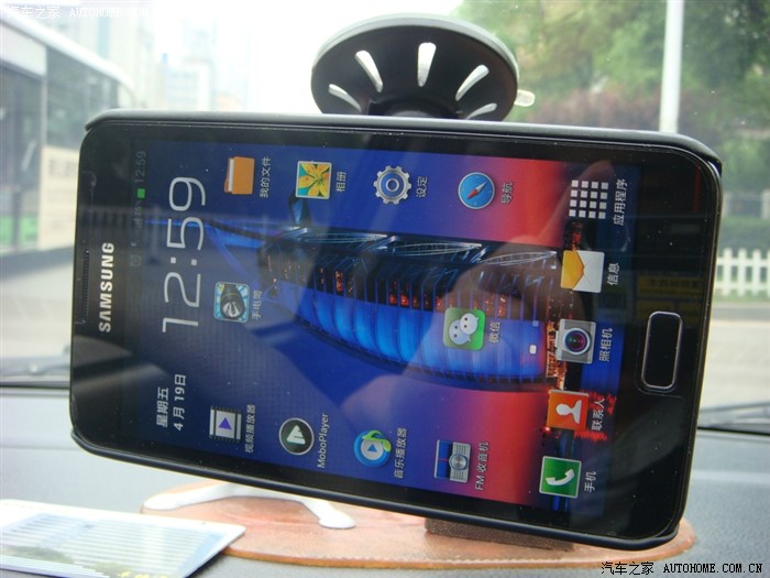

另外,发个自制三星手机的车用支架效果图
一个旧的手机塑料套,用AB胶把它定在一个已经废掉上部分的好的吸盘支架座上
已经做好。
装手机效果图
固定到车上后装手机效果图
知道这个吊饰是什么吗?(笔记本硬盘的3个金属碟片)
固定到车上后装手机效果图
固定到车上后装手机效果图
