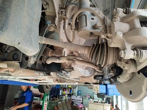

4年威驰,前段时间开始下支臂异响,把车顶起来发现是下支臂胶套损坏,松旷,行驶在不平整路面就会发出哐啷哐啷声,就着国庆放假的机会,在网上购买大胶套2个,在朋友修车店更换,细节如下:

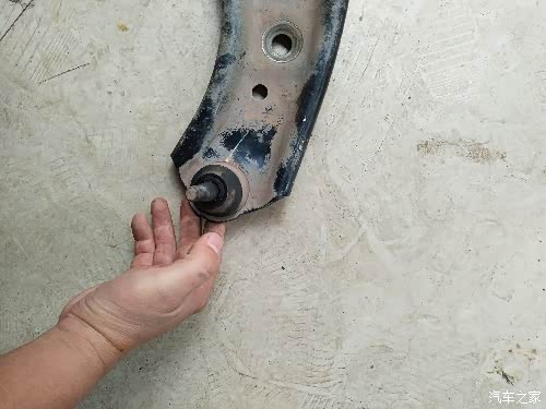

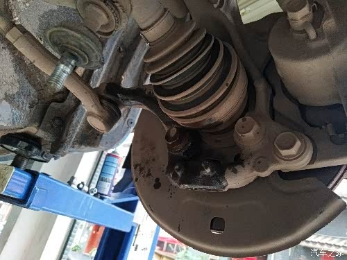

右侧下支臂已经和羊角分离

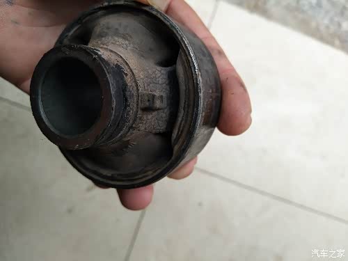

旧的胶套

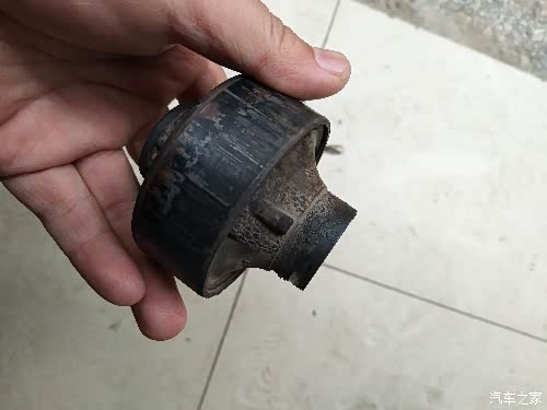

拆下的胶套

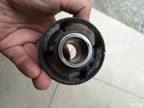

拆下的损坏胶套,已经开裂,车子都是城里代步用,停车还有挪车都是方向打死,相当伤胶套,大家注意了,多回几把方向

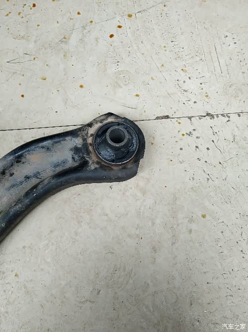

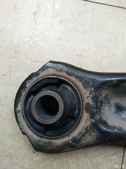

换好的下支臂大胶套,本人为什么不换一整个下支臂呢,第一是价格太高,第二是很难买到原厂的下支臂(原厂的从四儿子拿太贵,两根下支臂1300多),用副厂的怕钢板材质刚度达不到,所以坚持只换下胶套

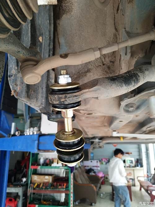

4年的车子防倾杆胶套也有磨损这次一起换新的

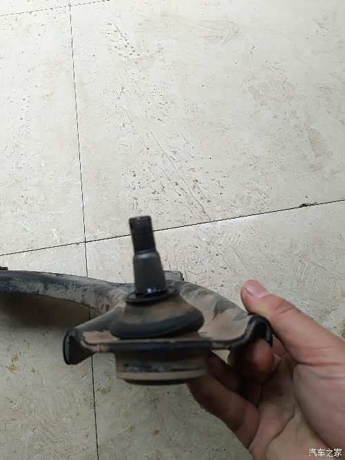

下支臂球头,不是转向球头,搞清楚,不是一零件
下支臂球头,拆下来要检查旷量大不大,正常左右摇晃是很紧的,有阻尼感!防尘罩无破裂,一般下支臂胶套磨损旷量大,前悬挂只是会变得松散,不会有咯噔咯噔的声音,有咯噔咯噔的声音就是由于下支臂球头磨损
新的胶套已经通过压床换上,必须要有压床才能换
跟换后有有了新车的紧致感,异响消除!
