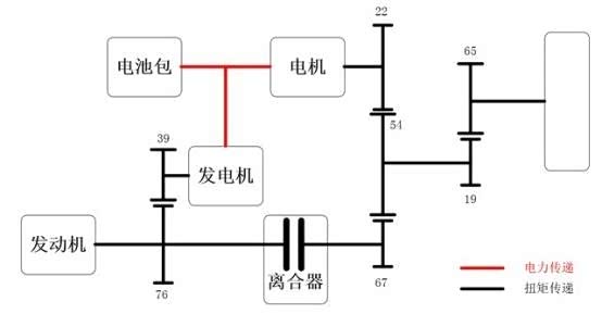

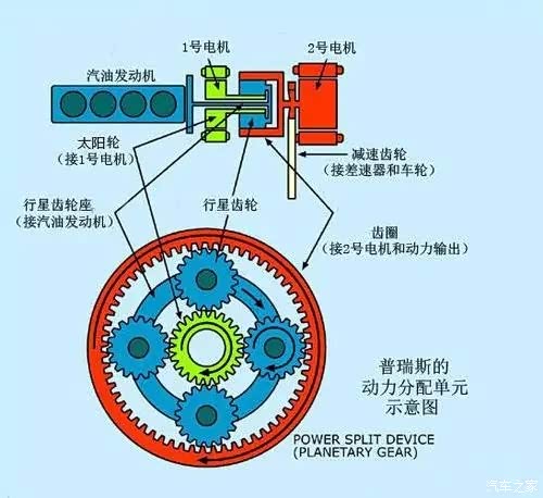

(4.4.1)无级变速的E-CVT

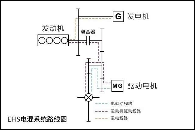

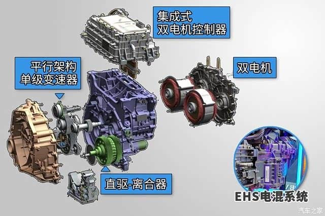

        丰田THS、本田iMMD、比亚迪DM-i均号称采用了E-CVT,先解读英文本意Eletronic Continuously Variable Transmission,即电控无级变速器。参看图1~4,其实都是单挡机械变速器,中低速区都依赖电机驱动,中高速发动机介入直驱,通过电机和发动机的联合达到从低速到高速的驱动。比亚迪的“EHS电混”技术命名再次诠释了无级变速靠的是电机的宽速域性能。
图1  丰田THS混动系统
图2 本田iMMD混动系统
图3  比亚迪DM-i混动系统实物图
图4  比亚迪DM-i混动系统
        两台电机,一台主要负责发电,一台主要负责驱动。中低速馈电时,发动机运行在高效燃烧区间负责发电,实质就是串联式的增程式发电转电机驱动。
        有区别的是,丰田THS采用了行星齿轮,这是一种可调的动力分流器件。理论上,行星架、太阳轮、外圈三者之间,两两的动力相互决定第三者的动力。直观地说,发动机连接行星架将动力传送给连接车轮的外圈,其能分配多少还取决于连接着发电机的太阳轮的动力分流。
        为什么THS要将中低速馈电行驶时,发动机的动力主要分给发电机,而不是将车况需要的动力先分配给外圈传到车轮呢?用驱动行驶剩余的能量去发电不是能更好减少发电的中间损耗吗?简单的猜想就是太阳轮连接的发电机的发电阻力约束,在调控上可能存在难度?
        理论上,丰田THS的动力分流技术方案的能源效率,比本田iMMD或比亚迪DM-i的完全增程式发电方案要更优秀。

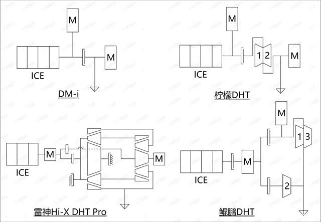

(4.4.2)双电机+多挡变速器
        参看图5,给出了长城柠檬DHT两挡、吉利雷神DHT三挡、奇瑞鲲鹏DHT三挡的混动方案。
图5  长城柠檬、吉利雷神、奇瑞鲲鹏DHT混动系统
        DHT,Dedicated Hybrid Transmission,即专用混动变速器。
        长城柠檬DHT,双电机P1+P3串并联混动,两挡定轴平行齿轮变速,主驱动电机无变速挡。
        吉利雷神DHT,双电机P1+P2串并联混动,两排行星齿轮组合变速器。发动机端的行星架刚性连接轮子端的外圈,轮子端的行星架刚性连接发动机短的外圈(也刚性传动车轮),发动机端的行星架和太阳轮分别可以锁止,轮子端的太阳轮连接主驱动电机。所以,本人觉得更像是P1+P2.5。
        奇瑞鲲鹏DHT,双电机P2+P2.5串并联混动,三挡双离合变速器。在车机系统上,做出了“3擎3挡9模11速”操控模式,号称理工直男的呆萌,估计对女车手会是种折磨,因为简单直觉是女士的天性。
        广汽钜浪GMC2.0,没有查到技术路线图,双电机串并联混动,猜想P1+P3,两挡AT变速器。
        上汽智驱EDU G2,单电机,单离合,10挡AMT变速器(发动机5挡,电机2挡耦合)。
        压力钢带CVT,即机械无级变速器的混动应用,没查到。博世公司自称已推出了纯电专用CVT4EV和混动专用DH-CVT变速器。

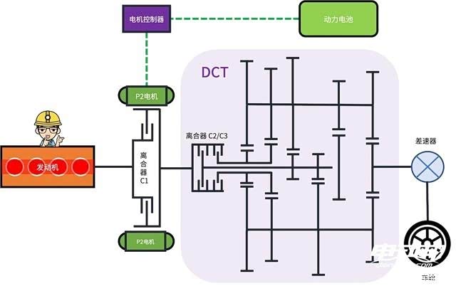

(4.4.3)P2单电机+多挡变速器
        电机P2架构在业界一度被认为是落后技术,纷纷退出。但是,如今的影子却越来越多,奇瑞鲲鹏DHT和吉利雷神DHT已经采纳。
        博格华纳和博世都认为P2是未来的主流,理由很直白,结构简单和紧凑。

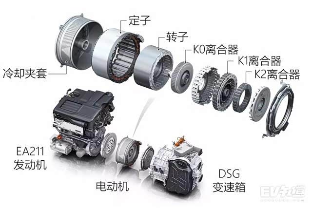

        先看看大众的蔚揽GTE混动技术,见图6,P2单电机+多挡双离合变速器。
图6  大众蔚揽GTE混动系统实物图

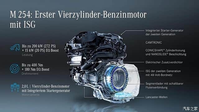

        奔驰的混动系统,P2+多挡AT变速器,见图7,也是单电机。
图7  奔驰M254的混动系统实物图

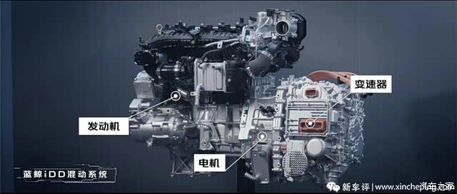

        国内,经典的代表就是长安蓝鲸iDD混动系统,将电机和变速器融合成三离合六挡变速器,见图8、9。
图8  长安蓝鲸iDD混动系统
图9  长安蓝鲸iDD混动系统实物图
        P2在物理结构上可以串联,也可以并联,但是在能量流上体现的是并联。
(4.4.4)小结
        P2单电机+多挡变速器,首先结构简单,不仅节约成本,还能节省系统的电控能耗;其次,能更好地发挥变速器的节能功效,甚至做到全速域发动机直驱并控制发动机工作在最高效的燃烧区,如果能量富余则发电回收,不足电机并联补充。
