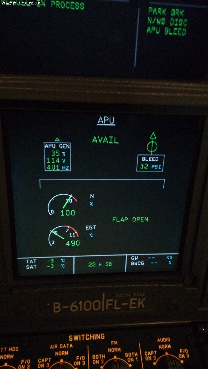

这个是APU,也就是辅助动力装置,N是apu现在的转速,egt是排气温度,flap open是现在风门已经打开。

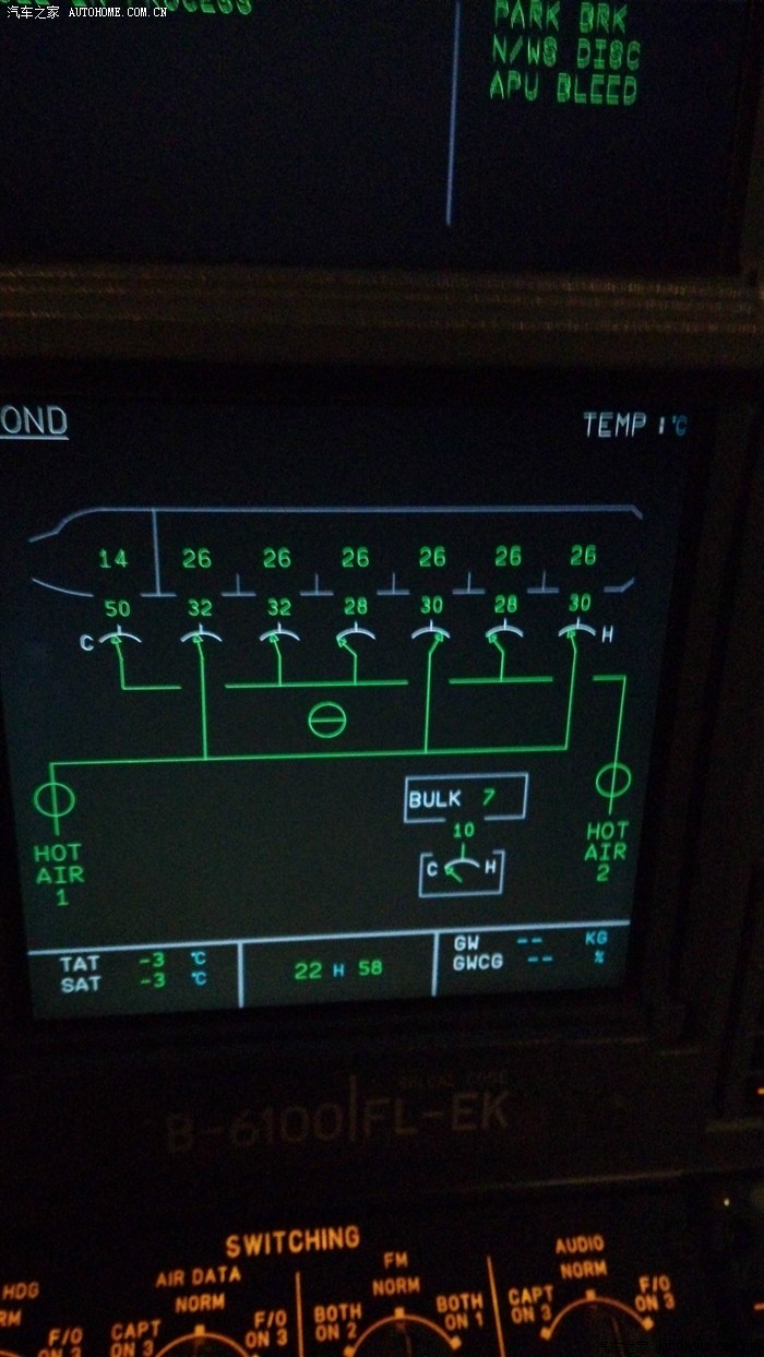

空调系统,显示的是客舱各位置温度和空调出口温度。

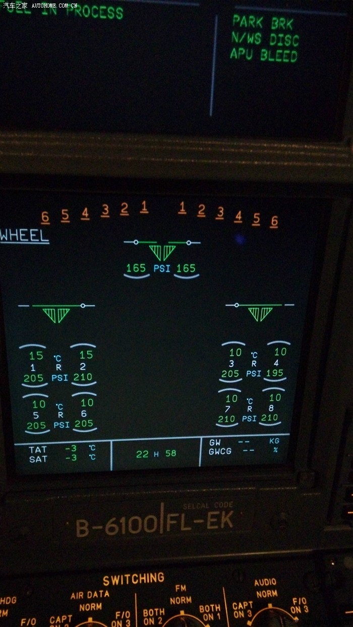

轮胎状态页面,能显示轮胎压力和刹车鼓温度。

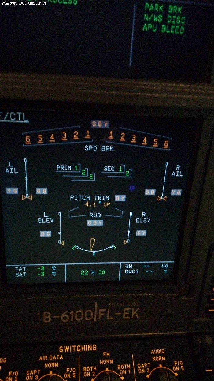

飞控页面,显示各个舵面的位置情况,中间的123 12是五部飞行管理计算机,控制飞机飞行状态和严格执行安全包线。随便一部售价都得几百万。性能一般,但是可靠性极强。

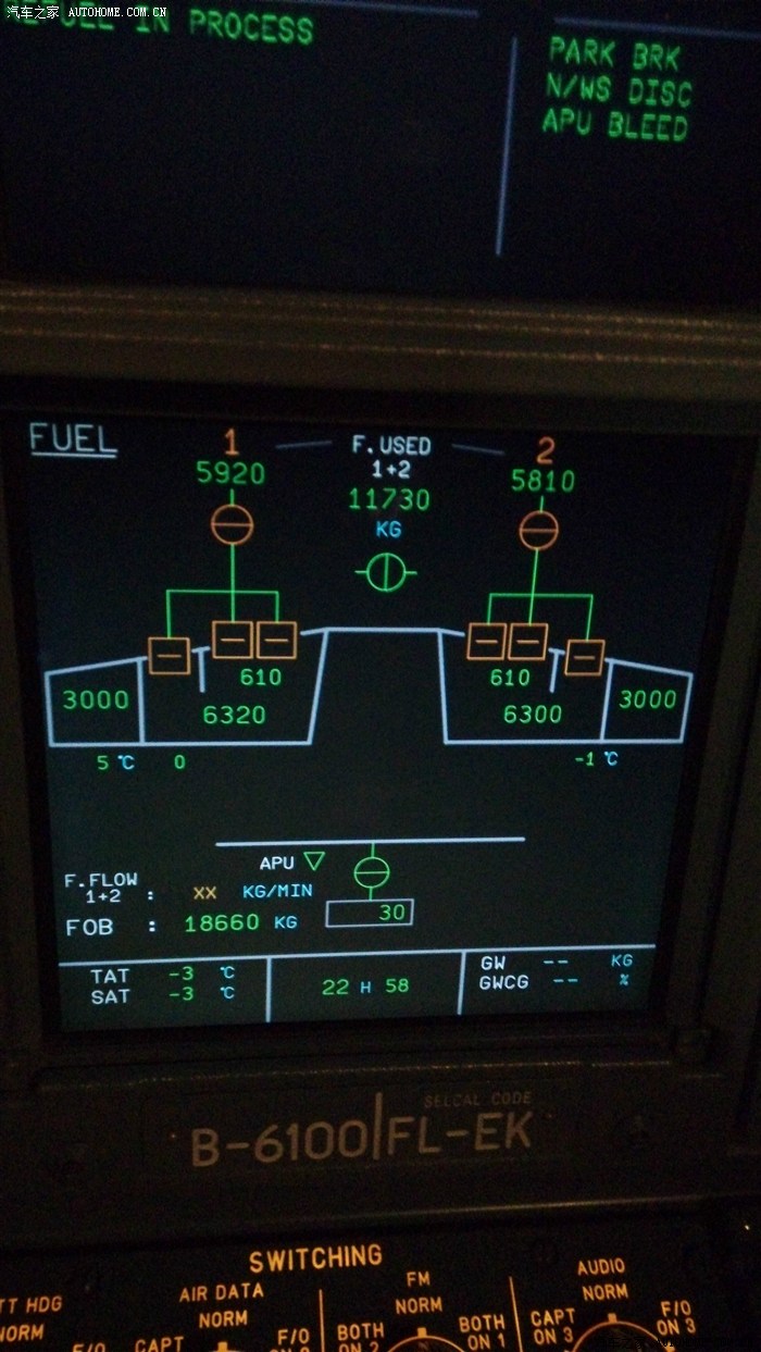

燃油页面,显示已消耗油量和各个油箱剩余油量。
