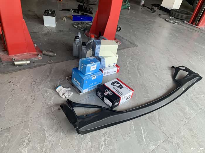

买来的零件
卸下护板

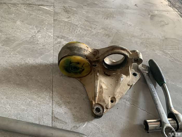

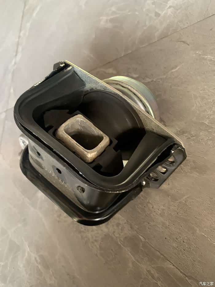

拆下的机脚,成色还非常好,这属于过度保养了
这个看样子已经比较旧了

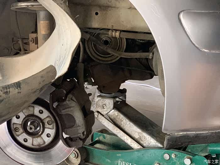

拆掉机脚后拿千斤顶顶住发动机总成

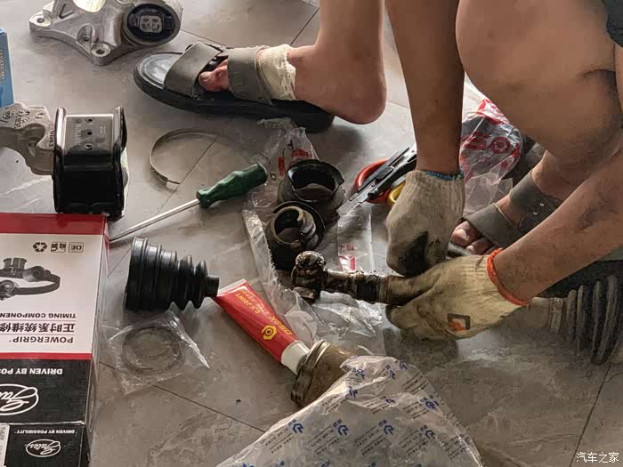

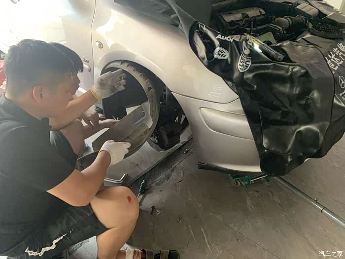

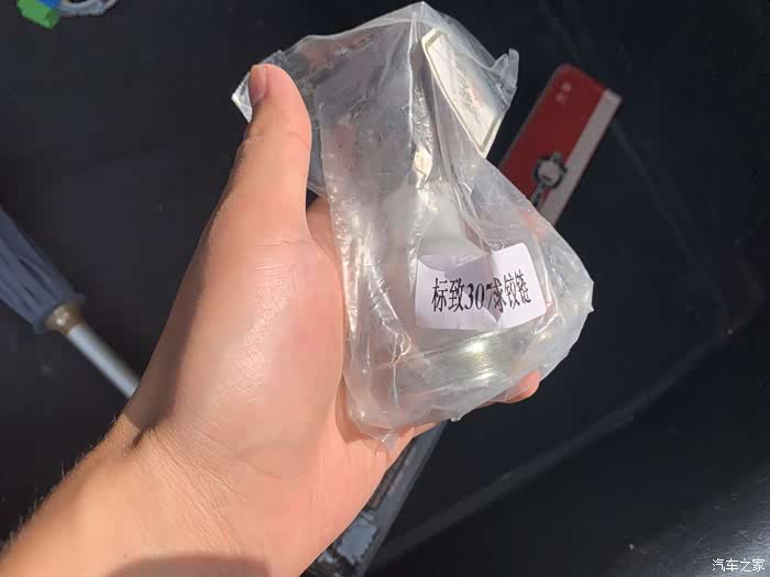

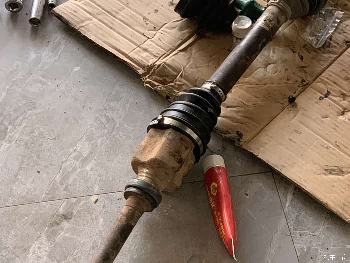

卸挡泥板,拆球笼套。本以为坏的是外球笼套,检查发现是最不容易坏的内球笼,又损失了花费九十大洋的纳铁福外球笼套

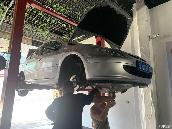

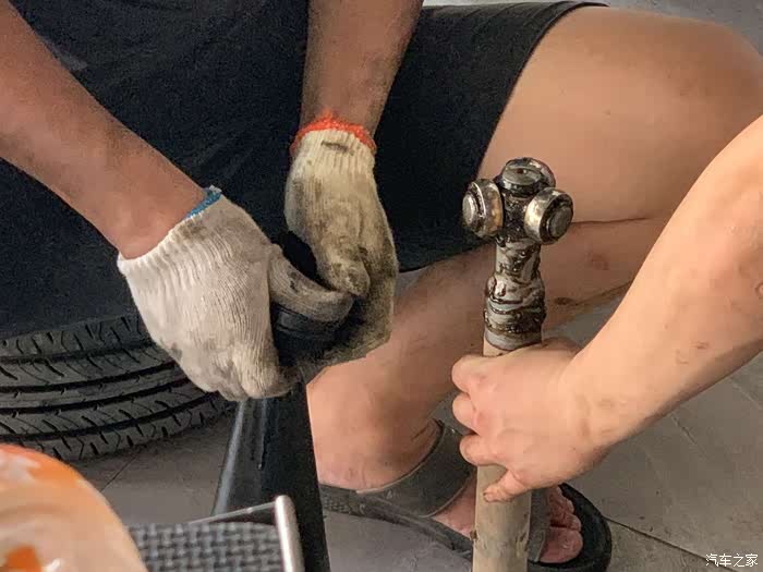

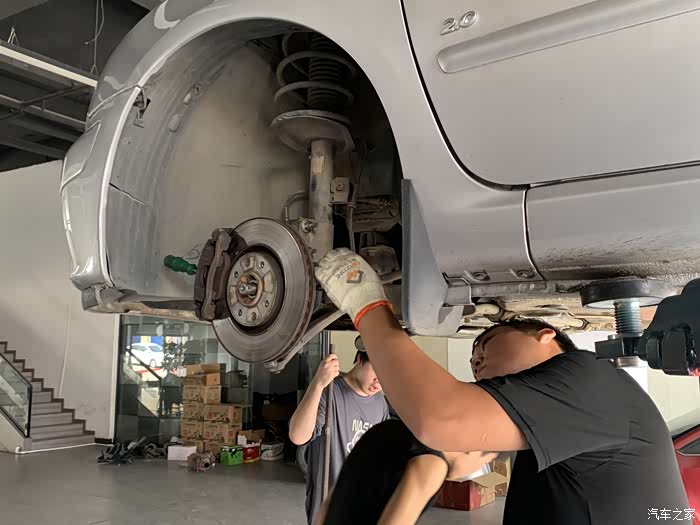

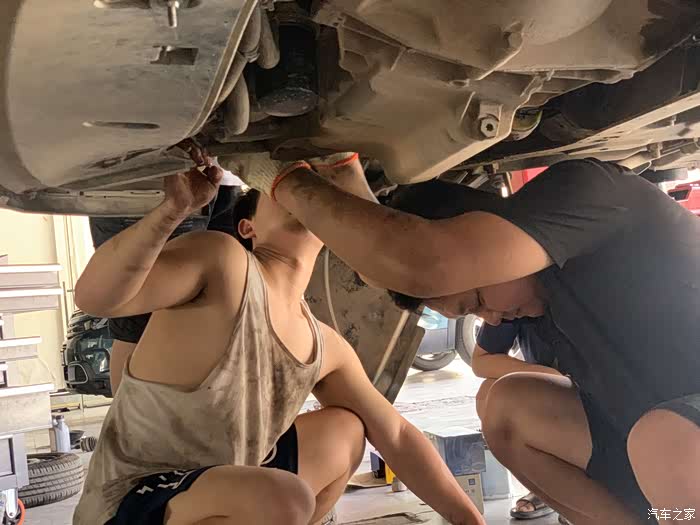

师徒合力拆半轴

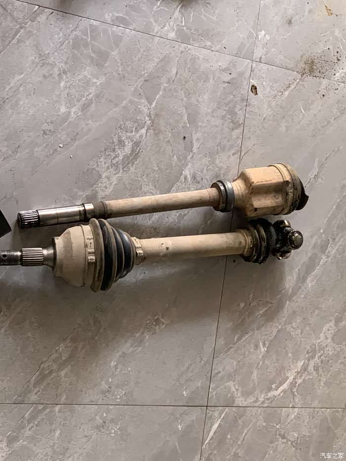

拆下的半轴,内球笼套已经磨没了
装新球笼套
安装球笼套
焕然一新

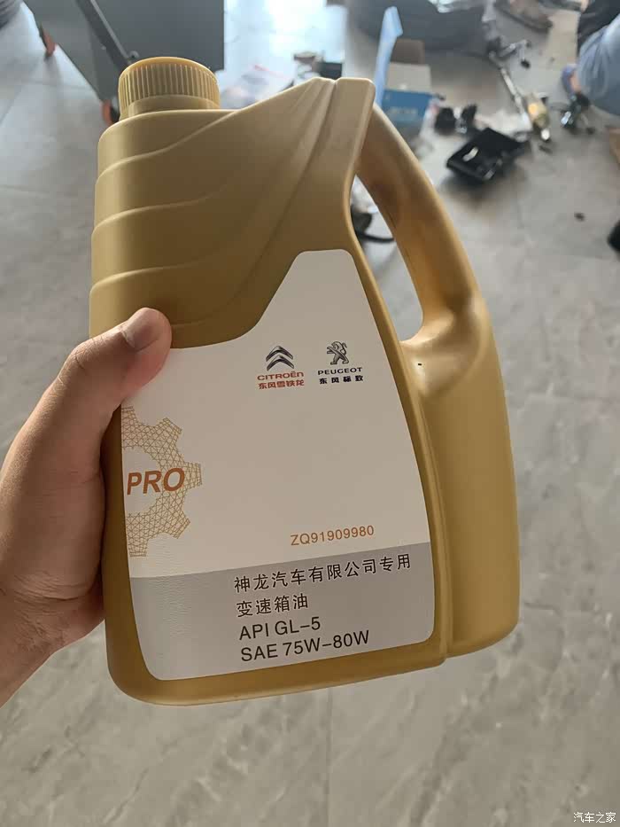

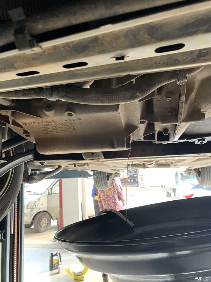

原厂波箱油,这个本没想着换,但拆卸半轴导致波箱油漏出就干脆一起换了

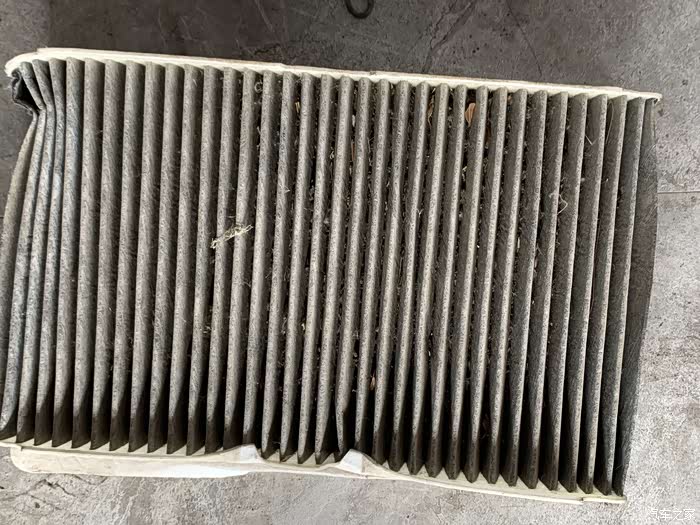

拆下的空滤,已经脏的不成样子了

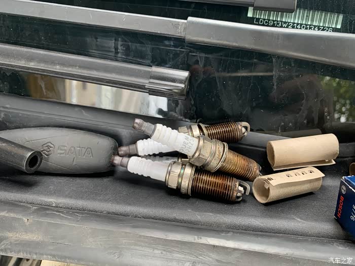

经过第一轮整备后发现车的抖动消除了一部分,但并未完全解决问题,之前以为是机脚老化的缘故,右上机脚拆下发现成色几乎全新,22年11月才生产,完全可以继续使用,但鉴于已经买了新的干脆还是换下(需要的车友可联系我,按全新半价处理)。这回预想大概问题出在发动机本体了。于是订购全新火花塞看看能不能解决问题

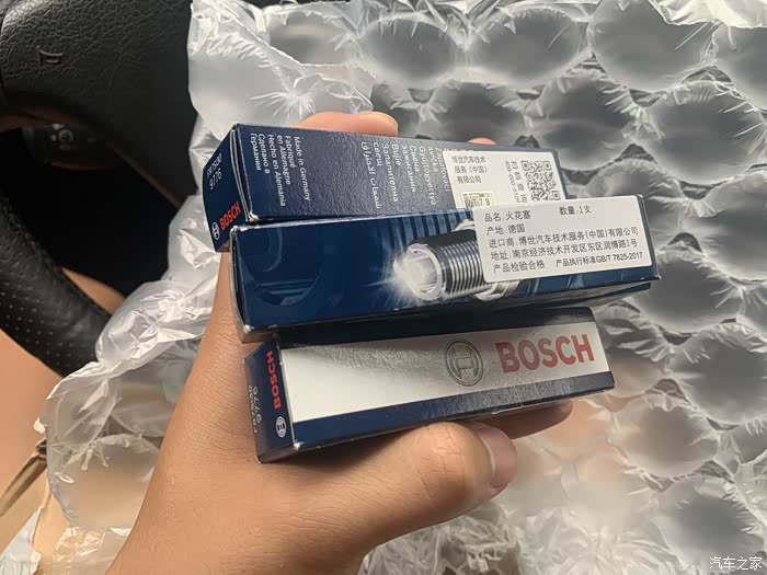

新火花塞,选择的博世
拆火花塞
旧火花塞,果真间隙已经很大了

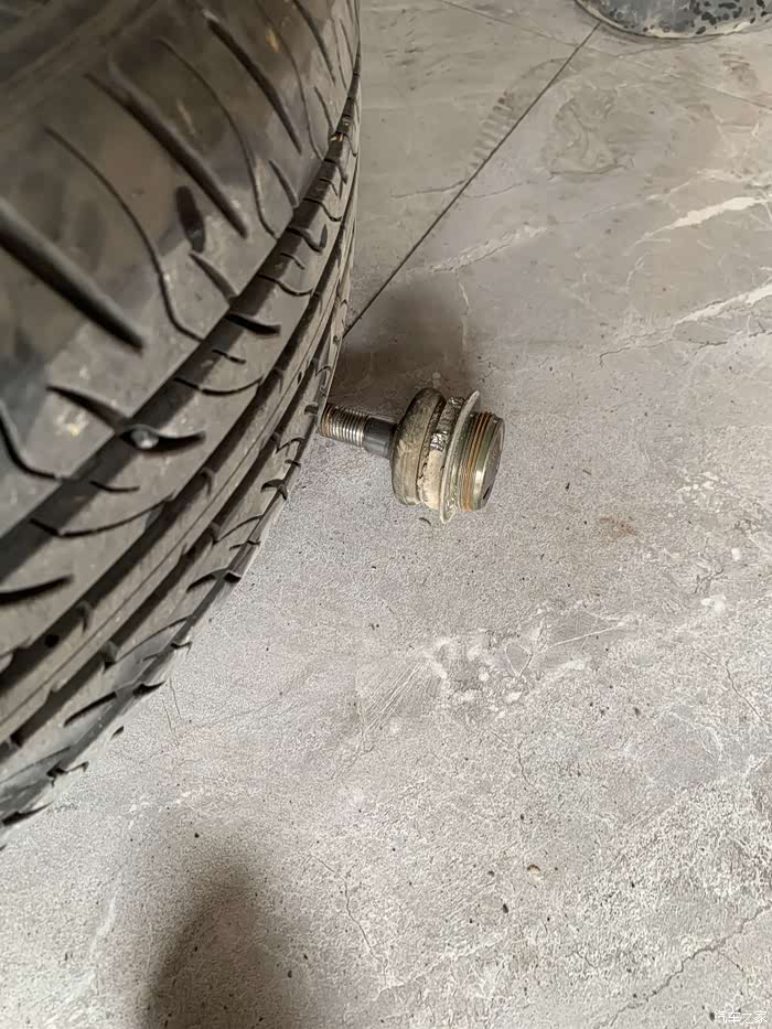

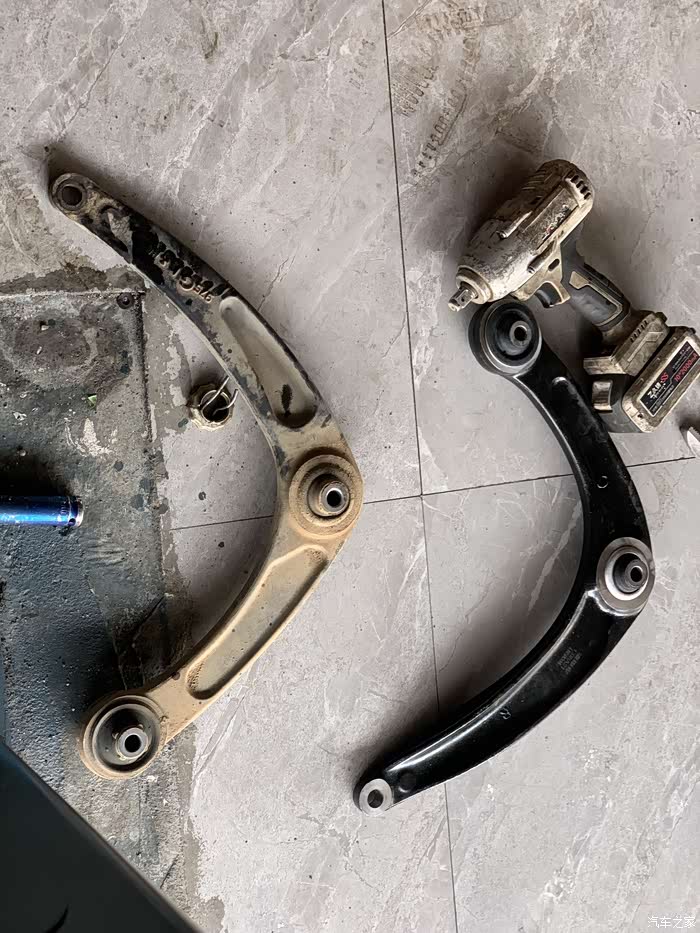

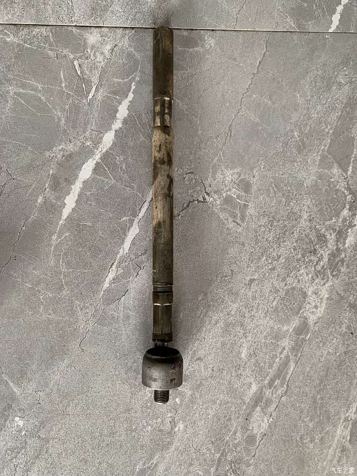

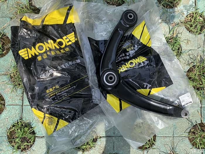

换完火花塞果真平顺了不少,发动机问题解决后第二令我烦恼的就是跑偏。我接手时307的跑偏实在过于明显,大约把方向盘向右转动20度才能保持直线行驶,去做了两次四轮定位仍未解决问题,于是去专修店查看,老板检查后发现方向机内球头有松动,于是干脆一次性将相关底盘件:三角臂、羊角下球头一并购入更换,希望先从硬件上解决问题
蒙诺的三角臂
三角臂球头,说是锐泰的,没听过这个牌子

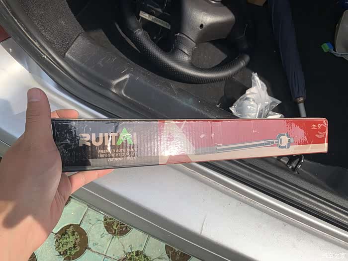

方向机球头,姥姥款都是32厘米,跟后期不一样

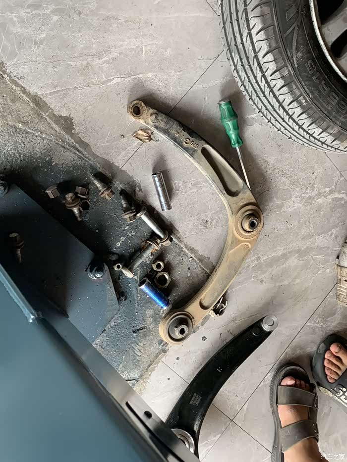

旧的三角臂,拿回收藏了
新旧对比,结构上稍有区别
拆下的羊角球头
旧方向机球头

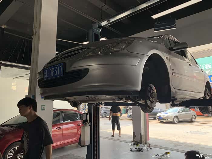

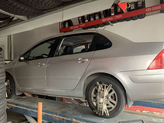

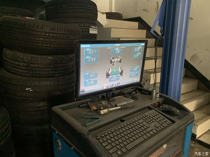

换完后在路边轮胎店再次做四轮定位,发现仍无法解决问题,于是只能找搞轮胎的亲戚帮忙找地方解决,在新店调完马上好了不少,但仍未完全解决,过阵子换完避震后继续调整
这是目前的数据

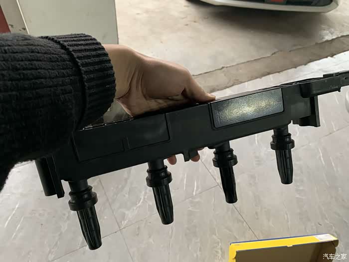

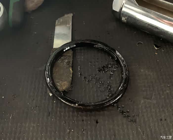

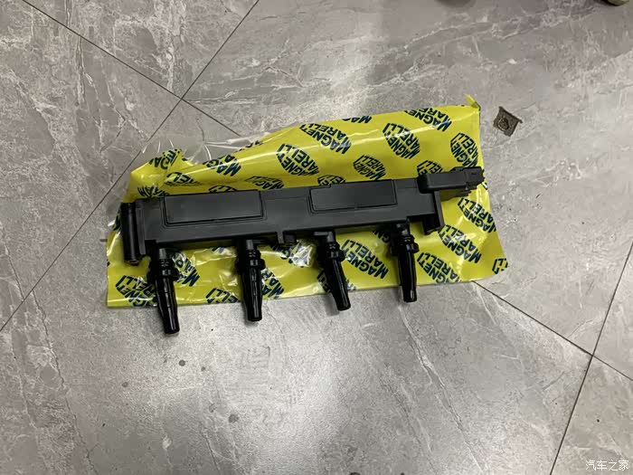

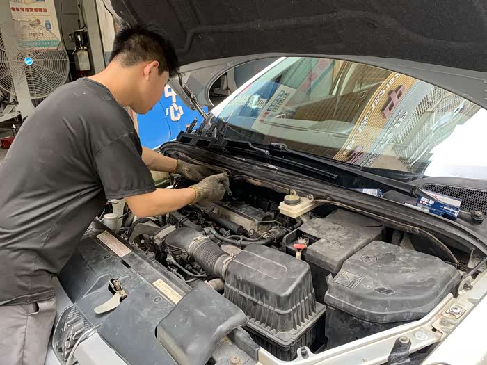

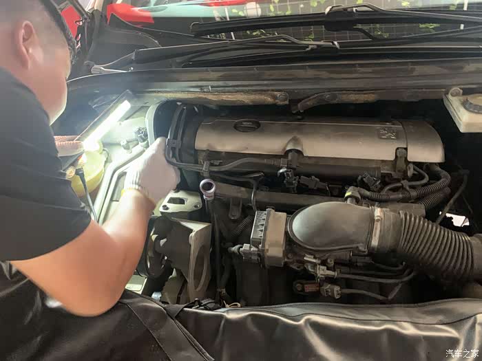

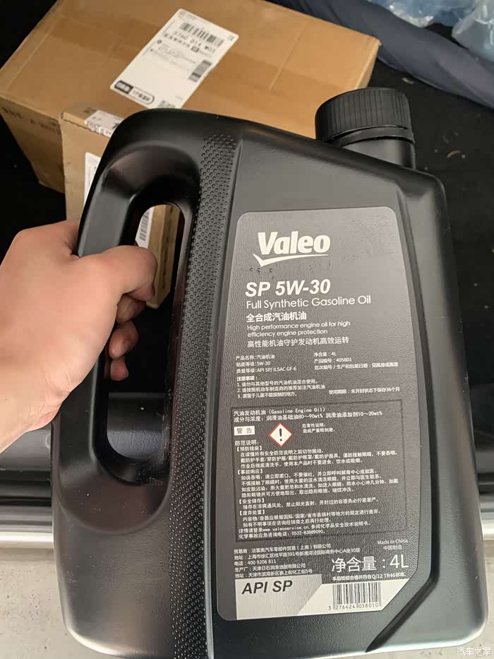

整备进行到这步之后由于学业问题无心再整,车放了几个月没怎么开,前几天回家才有时间继续整备。首先一查机油发现所剩无几且颜色发黑,立马换新,由于有车有反应机滤基座上面有个密封圈老化后可能漏油,于是顺带把机滤和机滤橡胶垫也一律换新,为彻底解决抖动问题我又购入了车友推荐的马瑞利点火线圈,换完后整个发动机运行状态终于离理想中接近了不少
法雷奥5w-30全合成机油,便宜实惠,官网买的应该没假

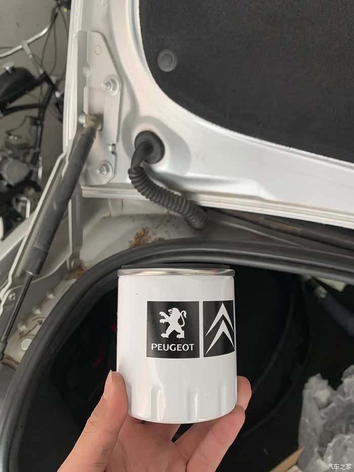

原厂机滤,25一个,不贵

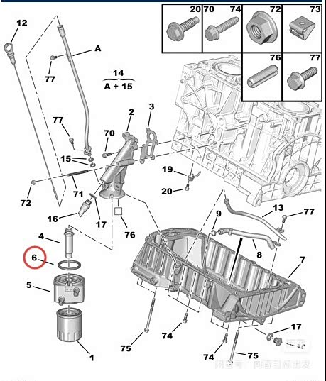

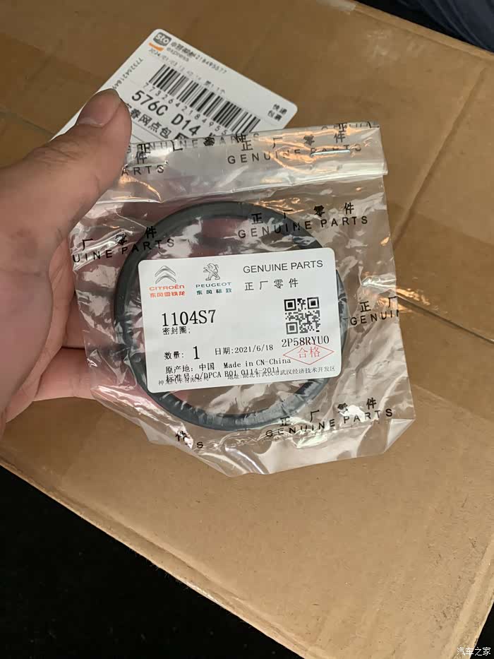

机滤密封圈,必须正厂
就是红圈部位
马瑞利点火线圈

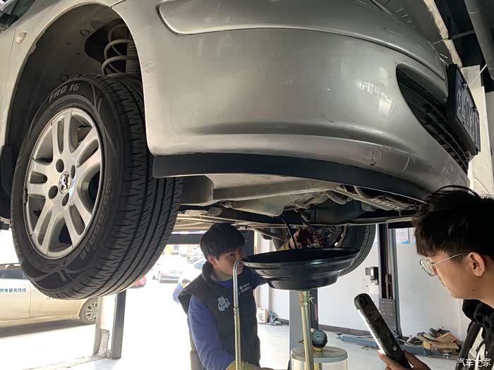

放油,颜色很黑了
换下的密封圈

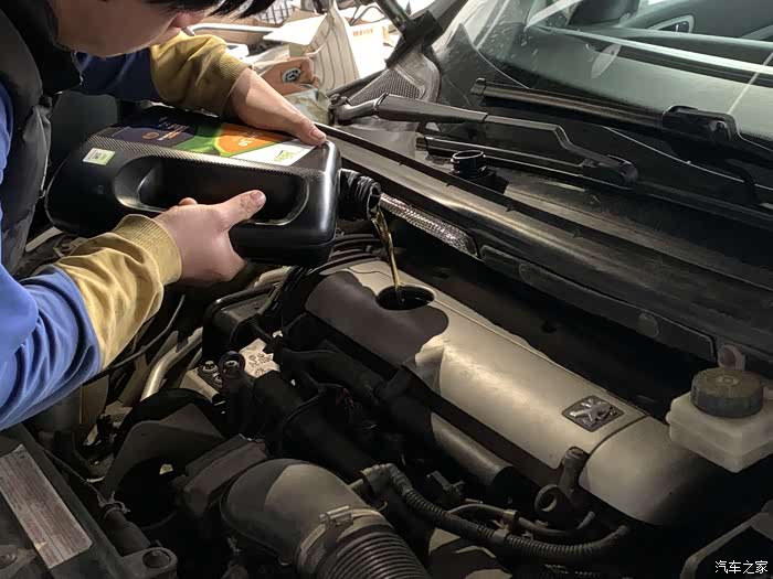

加油,保养手册显示机油量为4.5L,加4L差不多,这次换完可顺便考察下机油消耗量
换点火线圈
拆下的
