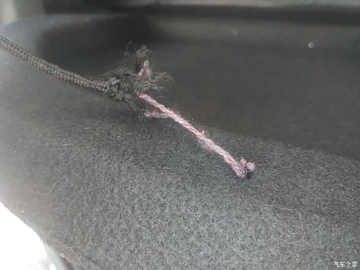

前不久老婆说搁板挡了兔子的路,被啃了
还好只啃了吊绳而且没全断

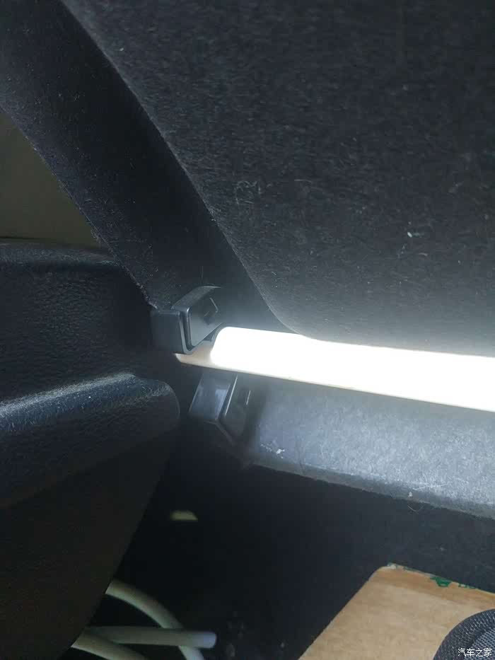

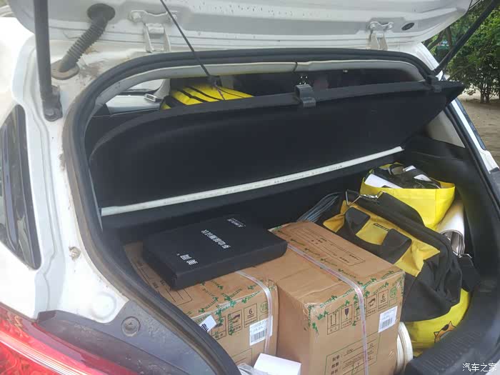

好吧,看了版主的维修方式,不过咱没有做零件的朋友,太高端了。又看了一哥们用竹竿代替,感觉不错很亲民。
正好手头有16PVC管,裁好长度果然可以。
白天手机不好照片很亮,有一哥们看了图说:你这是用的灯管吗?

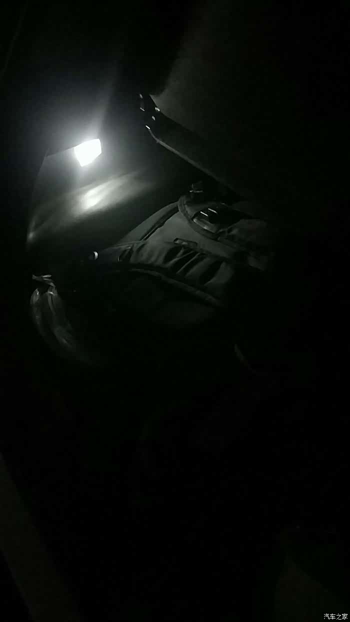

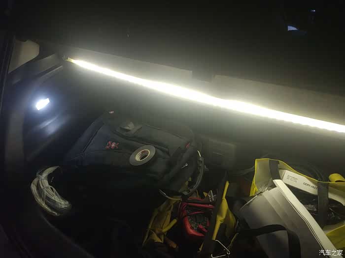

我一想后备箱确实很暗啊,晚上拿东西很不方便,于是。。。

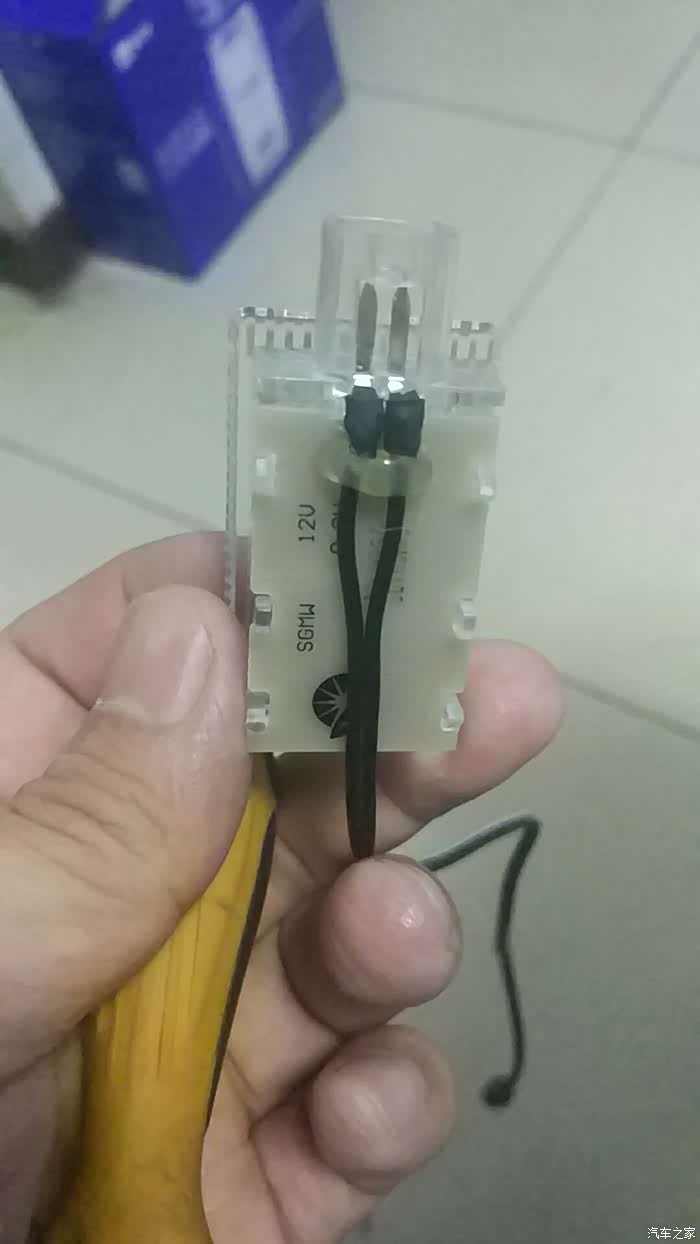

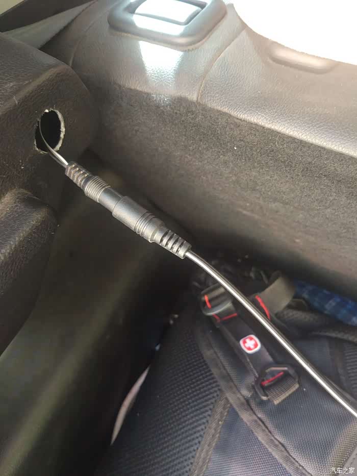

灯拆下来焊接一个接头
走段暗线,并有接头方便放大件行李时随时拆卸

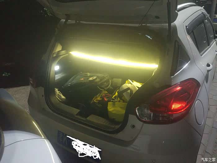

12V5050LED灯带1米(实际使用85CM),非常完美
没有路灯无所谓,堪比无影灯,手机拍不出效果
其实某宝还有透明PVC管,或者一半白色一半是透明的管子,不过懒得买来试验了,这段管子也没打孔什么的,因为我懒啊。。。懒到连吊绳都没换就装上了。
