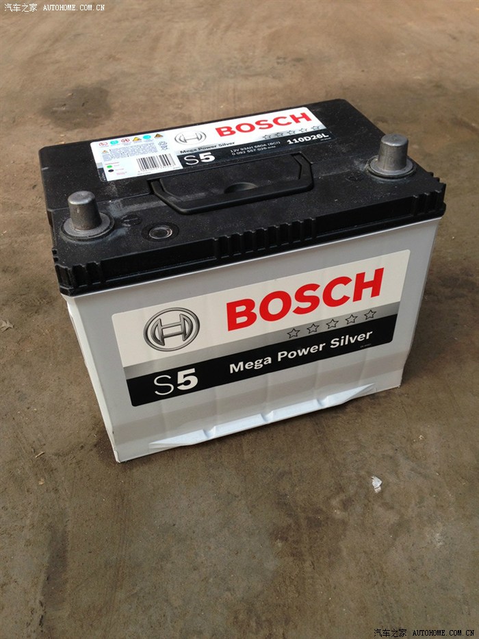

科雷傲电瓶型号,110D26L,这个型号不太好找~瓦尔塔和博世有,看了看价格就选博世喽~

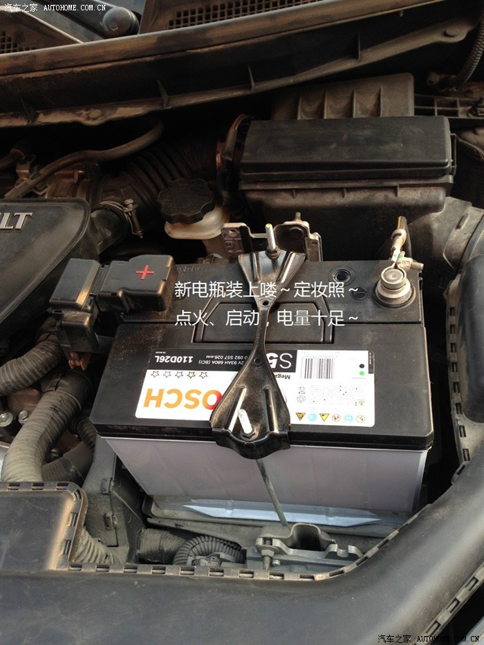

先拆负极极柱搭线,再拆正极。装的时候先装正极、后装负极。
整个过程不到5分钟,由于手太脏都是土,就没太多照片了,见谅~
装上新电瓶后,启动着车,一如既往的轻快,证明电瓶电量充足~有好多新电瓶由于在商家长期搁置,第一次装车启动还有点吃力,那就需要装上多跑跑了。
