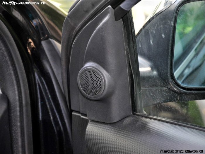

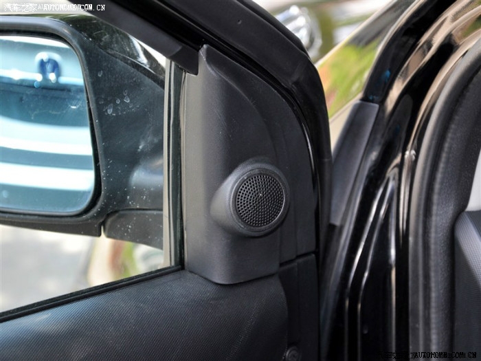

我是觉得听了一段时间音响,感觉越听越不爽,决定找朋友帮我升级一下,把舒适版却的那两个空的喇叭升级安装上,原定是从门的喇叭连接并联出两个条线来连接高音喇叭。
下面两个喇叭位置图片我没拍直接借用汽车之家图片库里的图片

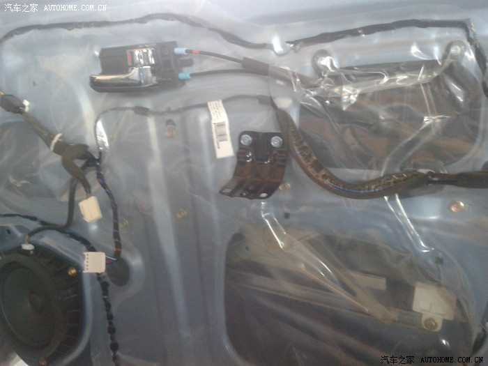

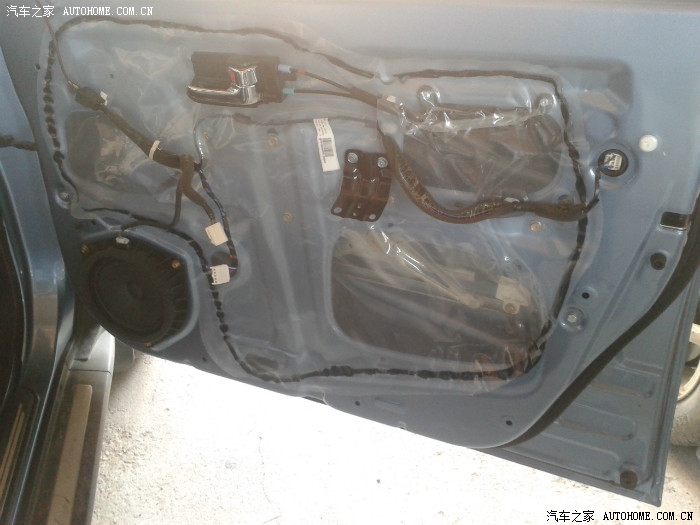

开始了裁开门板,就有3个螺丝固定,一个是开门器里面,关门的手抠里面,还有个塑料的螺丝卡扣,这些拆下后,就冲下面用力拉把,我的拉下来的时候一个门板坏了一个卡扣。裁开后发现惊喜,下面上图把……

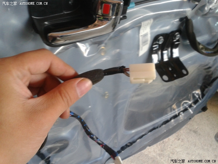

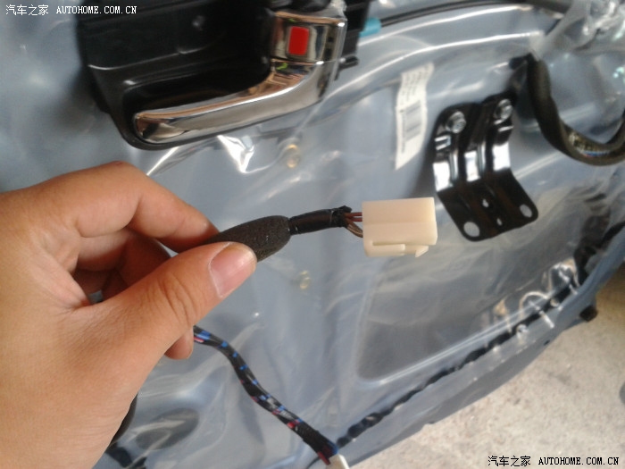

惊喜大家发现了吗?
惊喜在这里居然预留有高音接口哈哈!!!!

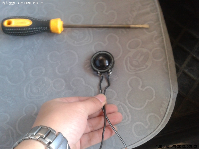

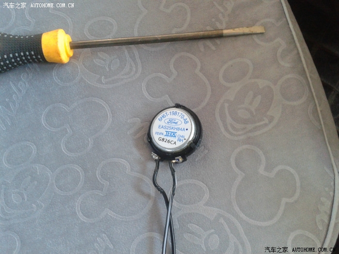

下面是准备安装的高音喇叭3.5cm
这个是正面
背面

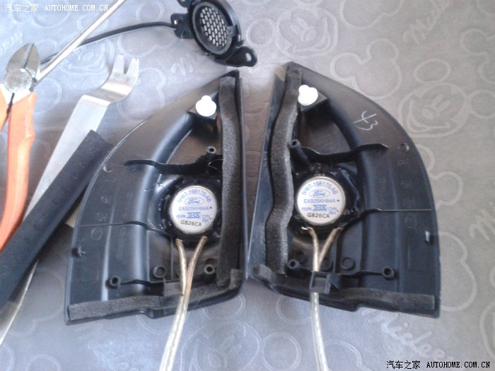

下面是安装后的喇叭,先把线换成音频专用线,然后把喇叭用热熔胶固定,跟朋友抽根烟等热熔胶凝固,我觉得这个尺寸在4cm左右的都能装下。

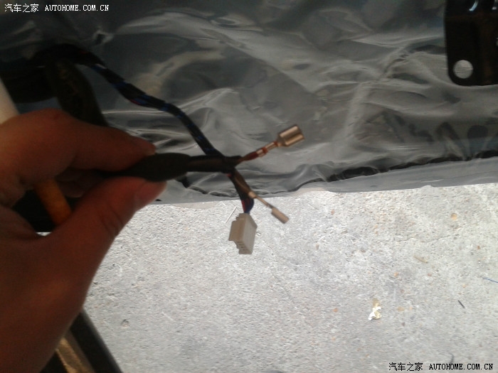

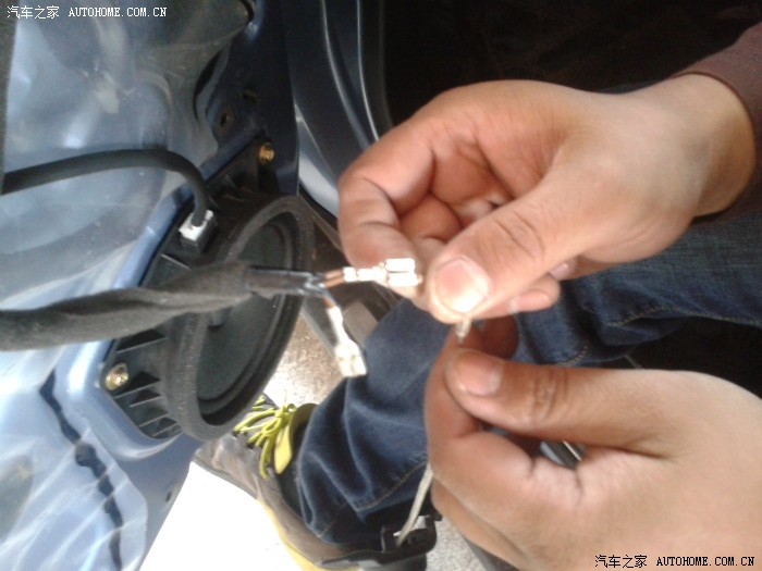

下面开始安装了,首先把那个音频接头拆掉。
然后开始连接,但是要注意音频线的正负级的连接,我朋友告诉我反接和正接是对音质有影响,最好不要接反。
喇叭接好后,就开始复原把,这个时候把拆下时候弄坏的卡扣换上,开始复原把,安装的时候是先装上面然后把卡扣按到位就OK。
开始跟朋友试听,感觉是好了很多,高音出来后有个清晰度的感觉,不像以前闷闷的感觉了,心里就是一个美……
