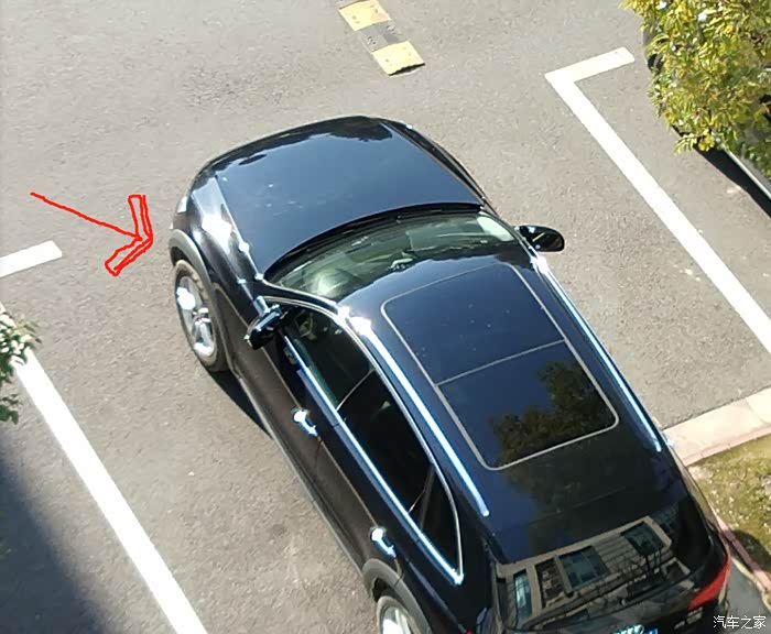

2018年6月技术,还没去过非铺装路面。
行车也未见任何异常。
怀疑是车轮向右打死时,部件之间有摩擦。
但如果不把车升起来,车轮向右打死了,自己在车前看不到这部位,只有从车底能看到。
求见老中医,谢谢!

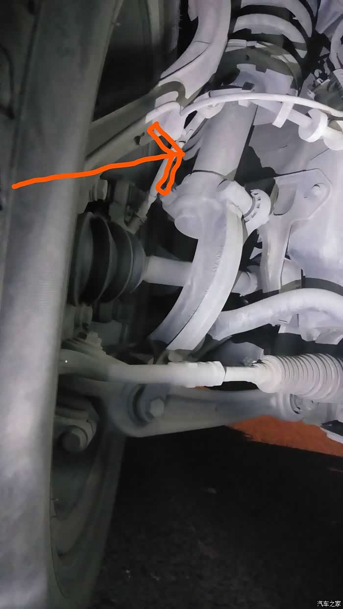

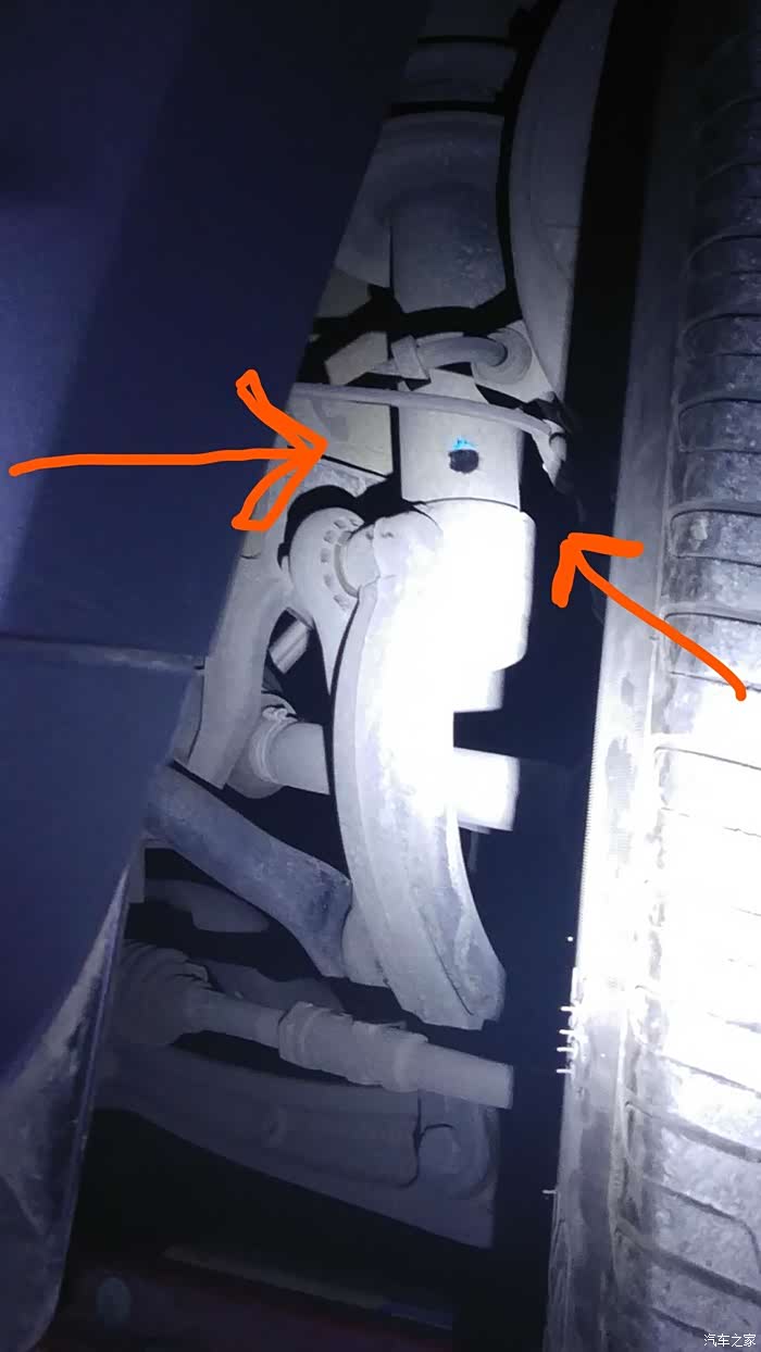

问题在左前轮。
左前轮。把车轮向左打死,露出此部位,从车头向车尾拍照

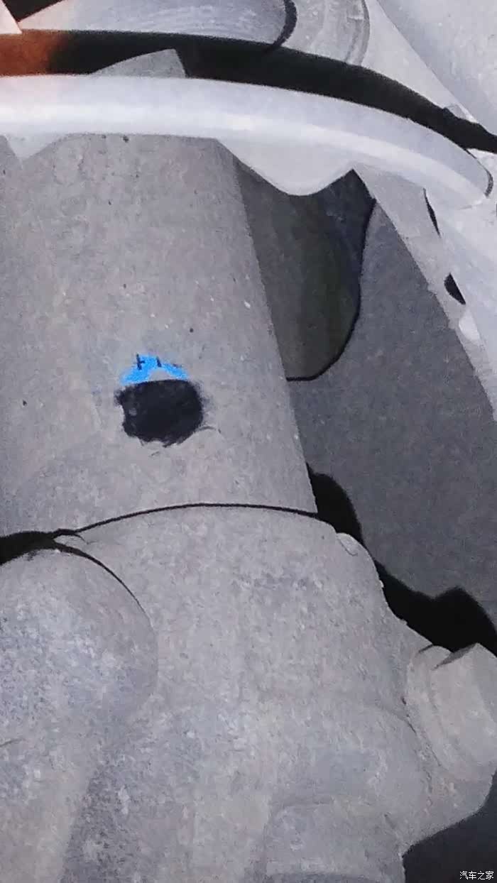

放大。
继续放大。怀疑是车轮向右打死时,部件之间有摩擦。

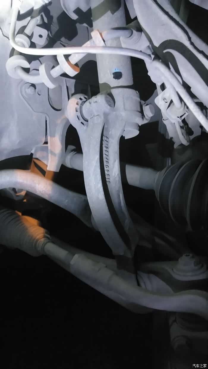

右前轮无异常。

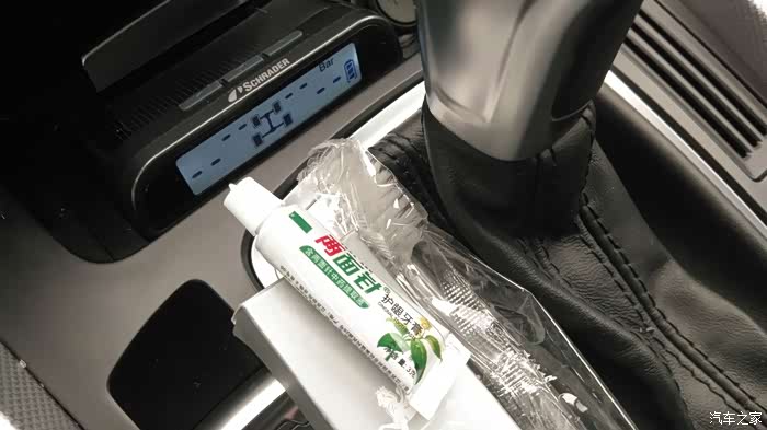

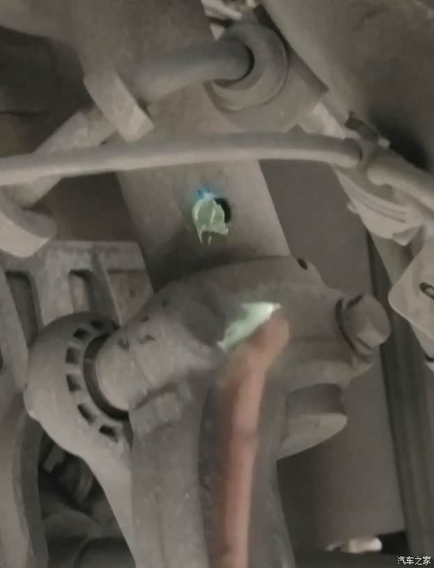

找来一管牙膏。
外涂患处。

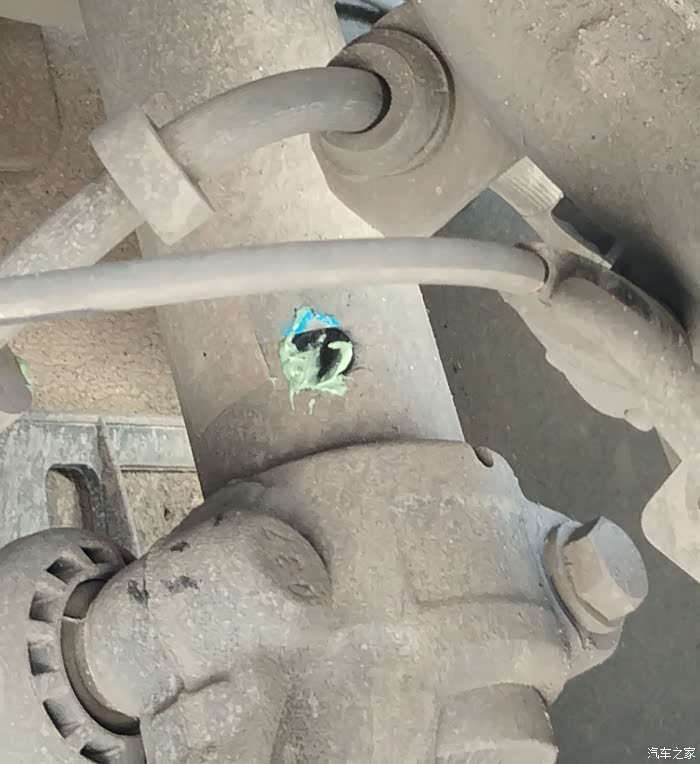

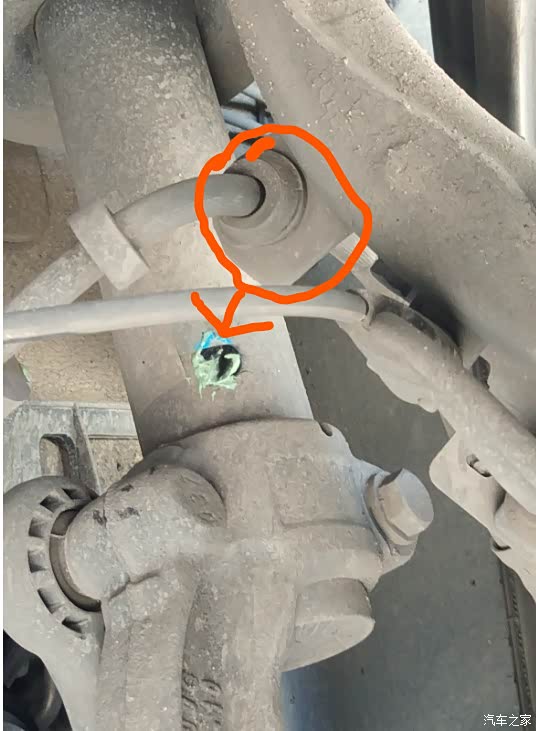

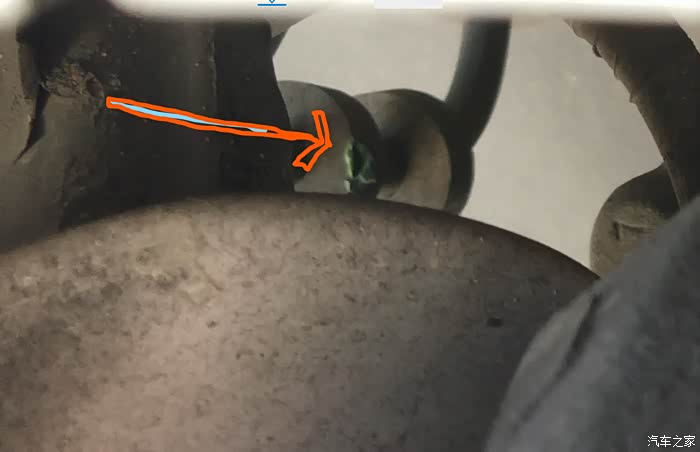

方向盘向右打死,走行几十米后,下车拍照,如图牙膏已经被蹭掉。
从左车轮轮毂缝隙看到,这里少点的牙膏在这里。
所以就是右转弯时这两个零件相互摩擦了。
